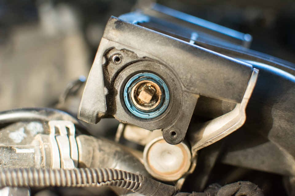

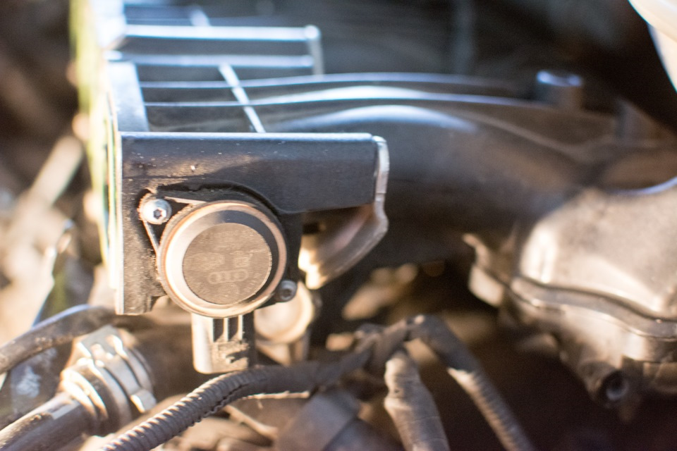

это посадочное место датчика, когда заслонки закрыты, датчик на месте показывает 30% я докрутил до 17% где то, если его достать с посадочного места и чуть провернуть то показывает 0% то что надо но уже не поставишь датчик корпус не дает, вот я и думаю подпилить края и сделать новые крепления

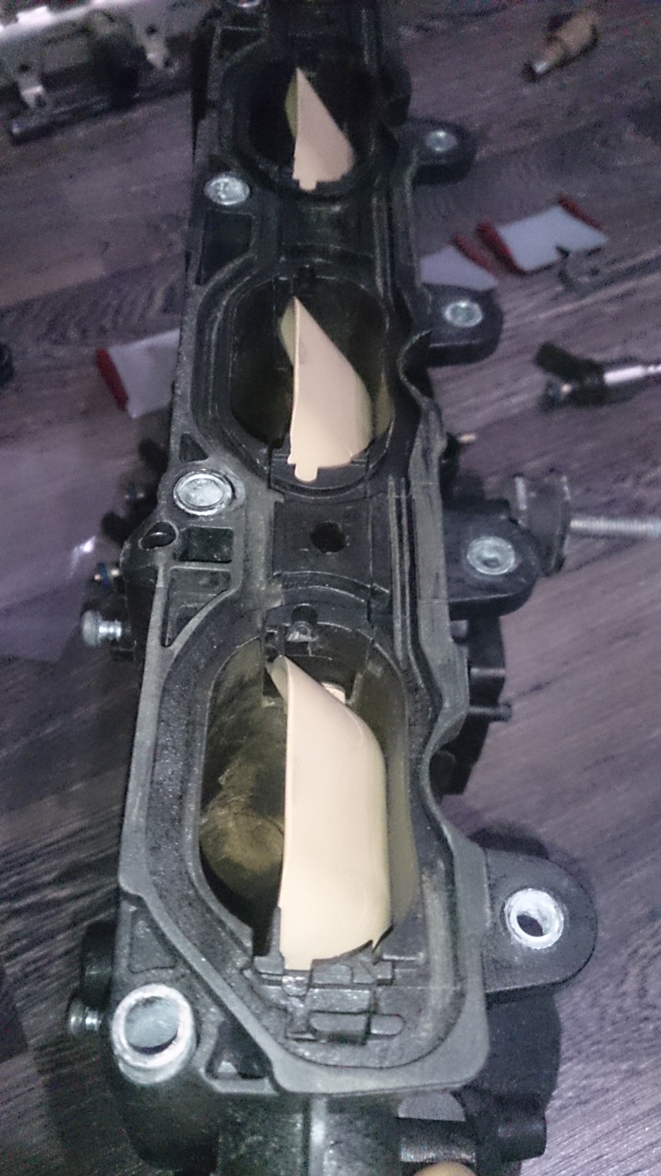

Текста много, а информативности 10 проц о реальных проблемах свзаных с впускным коллектором, медодов их выявления и способов устранения…
www.drive2.ru/l/551519156734787615/
www.drive2.ru/l/551517507467346653/
www.drive2.ru/l/550880615356958154/
www.drive2.ru/l/550582922583736705/
Вот это уже реальная инфа! 👍
только толку пока нет

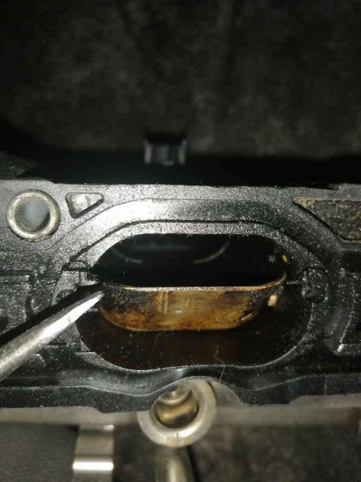

Было дело как-то давно имел дело с таким же коллектором старого образца на bzb моторе, несколько раз его перебрал, пока не заменил на б/у нового образца толку не было, то подвисали заслонки на горячую, то тачка дико тротила на холодную из-за подсосов воздуха не валу заслонок, взял б/у неисправный нового образца коллектор подпаял упор штока заслонок выстовив их в нулевое положение и проблемы ушли
я флажок уже даже снял пробовал руками заслонки уже визически ниже не опускаются а датчик показывает 30% типо открыты, все чисто люфтов нет ни где все плотно но не то
Заслонки в нулевом положении должны стоять на одной линии с упорами оси
стоят в норме, а датчик говорит мол нет открыты на 30% думал упор мешает, а нет и без упора открыты
Я так же мучался после того как уменьшил зазор в посадочном квадрате оси заслонок
вот и я про то, такое впечатление что у датчика смещено положение нуля, я в холостую крутил помечал ноль и то положение где показывает 30% там совсем рядом, просто видать этот датчик делали под новый ресивер, и идет смещение

Снимать датчик открутить его на пару мм и пытаться насодить на квадрат оси. Тут сам дадчик в неправильном положении, где-то встречал, что их калибруют, но не помню как
я вот еще грешу на проводку, датчик не может врать если ну там питание не то
Не в проводке будет, дело уже писал, что был такой же случай при ремонте, заменил коллектор на б/у и все стало в норме
loterdem
Встречал на драйве похожие случаи, но точно не помню (давно было) как решали вопрос и связано вроде было с сопротивлением датчика и его как-то калибровали
loterdem
Адаптация я так понимаю тоже не проходит?
в точку, эбу просит 0% датчик 17% (это все что смог скинуть разными методами ), эбу 99,2% датчик 76% или типо того, соответственно не проходит
