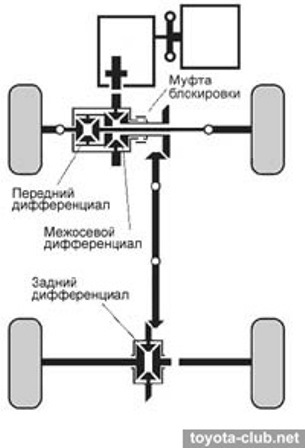

Стандартная схема — DiffLock
Постоянный полный привод, с межосевым дифференциалом, принудительная жесткая блокировка
Пожалуй, это самый ранний тип тойотовского FullTime 4WD для "исходно-переднеприводных" моделей. Привод действительно постоянный, с симметричным межосевым дифференциалом и принудительной жесткой блокировкой.
Нажатие кнопки "C.DIFF LOCK" активирует электропневмоклапан, подающий разрежение к пневмоприводу, который сдвигает тягу блокировки дифференциала. Если тяга переместилась успешно и дифференциал заблокирован, то срабатывает концевой выключатель и на комбинации приборов загорается соответствующий индикатор. В некоторых случаях вместо кнопки использовался вытяжной переключатель.
С одной стороны, это единственный способ обеспечить стопроцентную блокировку, с другой — он накладывает ряд ограничений и требует внимания от водителя: не рекомендуется двигаться более одного часа или развивать скорость более 60 км/ч с заблокированным дифференциалом, блокировку нельзя включать непосредственно во время буксования…
Данная схема практически всегда использовалась на моделях без ABS, отчасти и поэтому с середины 90-х она стала постепенно сходить на нет. В настоящее время подобных машин не выпускается.

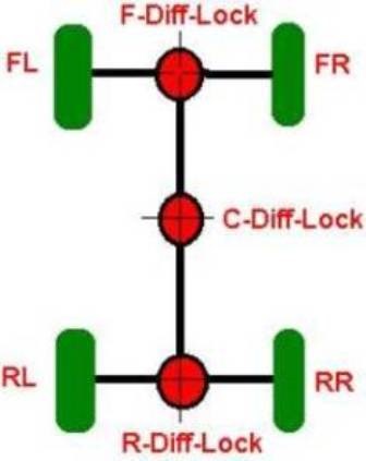

Посмотрим схему построения 4WD:
Это ОБЩАЯ схема построения. И как она работает?
Крутящий момент от ДВИГАТЕЛЯ и КОРОБКИ ПЕРЕДАЧ поступает на ЦЕНТРАЛЬНЫЙ ДИФФЕРЕНЦИАЛ (C-Diff-Lock), который распределяет крутящий момент между передним (F) и задним ® мостом.
Мостовые дифференциалы (R-Diff и F-Diff) перераспределяют крутящий момент между правым ® и левым (L) колесами.
Итак, ставим наш ВНЕДОРОЖНИК одним колесом на «голый лед» (колесо проскальзывает) – остальные колеса стоят на «чистом» асфальте (скольжения нет) и пытаемся стронуться с места.
Крутящий момент через ЦЕНТРАЛЬНЫЙ ДИФФЕРЕНЦИАЛ и далее, через МОСТОВОЙ ДИФФЕРЕНЦИАЛ подводится к «буксующему» колесу (принцип прост, – где легче крутится, туда и идет весь момент). Результат – машина стоит на месте, ОДНО колесо буксует.
Мы реализовали обычную схему 2WD (правильнее ее назвать 1 WD – стоит «забуксовать» ОДНОМУ колесу –остальные не вращаются…).
Но мы то на внедорожнике! Включаем блокировку МЕЖОСЕВОГО дифференциала (C-Diff- Lock)- он же 4WD. Центральный дифференциал блокируется – крутящий момент передается в соотношении 50: 50 на оба моста. «Работает» одно колесо переднего моста и одно заднего моста (мостовые дифференциалы не заблокированы!). Ну что же, включив 4WD – фактически получаем уже ДВА WD (уже лучше, чем 1 WD – см. выше). Т.е. поставив одно колесо переднего моста и одно колесо заднего моста на «голый лед» – машина НЕ ТРОНЕТСЯ с места! Вот вам и 4 WD!
И только заблокировав мостовые дифференциалы – получим ПОЛНЫЙ привод на все 4 колеса!
Классической схемой построения 4WD является знаменитый ТОЙОТА ЛАНД КРУЗЕР. Базовая комплектация подразумевает только лишь блокировку ЦЕНТРАЛЬНОГО дифференциала (реализуемая схема – ДВА ведущих колеса). И только в ПОЛНОЙ комплектации имеет так же блокировку МОСТОВЫХ дифференциалов. При этом на панели, кроме обычной кнопки (или рычага) Central Diff Lock (он же 4WD) находятся еще ДВЕ кнопки: FRONT и REAR Diff Lock. Ну и мосты имеют блокируемые дифференциалы. Только в этой комплектации его можно назвать ПОЛНОПРИВОДНЫМ автомобилем! Или 4WD – по общей классификации…
Отдельной строкой стоят так называемые FULL TIME 4 WD. Неплохие автомобили…В основном режиме перераспределение крутящего момента идет в пропорции 90:10 — т.е. реализуется схема 2WD (но мы то знаем, что это фактически 1WD!).И только при пробуксовке колес включается т.н. самоблокирующийся дифференциал (центральный) и перераспределение крутящего момента идет в пропорции 50:50 на оба моста. А вот блокировки мостовых дифференциалов, –увы, как правило, не имеют…МИФЫ и РЕАЛЬНОСТЬ

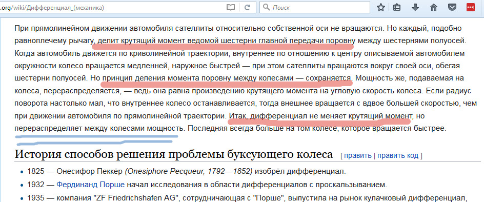

Привет, хороший пост, но давай исправим ошибки, ведь он образовательный, люди будут еще не раз читать, верить и заблуждаться.
Когда диф блокируется, момент идет туда, где сопротивление, то есть плавает от 0 до 100!
Если на такой оси поднять колесо, то весь! момент уйдет на второе.
Да и твое деление на 1WD и 2WD конешно прикольное)) но ведь тож неправильное.
Свободные дифы делят момент поровну всегда! и никуда он не уйдет, какая разница где легче, где тяжелее крутиться, он везде равен!
Напр на моем Терике как раз FULL TIME 4 WD, никаких 90 на 10)) три свободных дифа, на каж колесе соотв по 25% момента, хоть подвесь ты его, хоть на лед, хоть раком поставь, всегда будет одинаково!
Пока я не нажму блокировку центра, тогда 0-100 между карданами, но также поровну на осях.
А у тебя както все наоборот
Сказочник мы его называли. Свободный дифференциал в момент пробуксовки — весь момент уходит на буксующее колесо, на колесо со сцеплением ровно 0. А так да, еще ни одна формула не даст точное распределение момента, в основном это угловые скорости. 50 на 50 это угловая скорость, а не распределение момента. Ни блокировка, ни свободный дифференциал никогда не смогут во время пробуксовки раздавать 50 на 50 момента. Есть самоблокирующиеся дифы — они уже могут начать распределять именно момент, а не угловые скорости (но на самом деле они в первую очередь угловые скорости и распределяют, только не симметрично).
Приветик) тыбы хоть вики "дифференциал" открыл, прежде чем детские глупости писать, диф делит момент пополам всегда. ключевое симметричный)) и я тебе могу дать формулу момента, свободный диф 50 на 50, блокировка — произвольно плавающий момент, перетекающий в сторону сопротивления. почитай матчасть чучуть)
