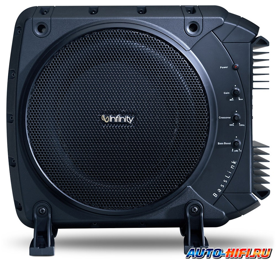

вот такое чудище — infinity basslink

Сам экземпляр живой, работает нормально)) снят, т.к. решил поугарать и поставил саб немного большего размера)))
Skufologist
В багажник или под сидушку?
но тут прикиньте что вам нужно по звуку и какой масштаб переделок вы готовы затевать, такой саб с проводами и переходниками встанет в 5-6 тысяч, это — самый лайтовый вариант и по деньгам и по работам — кинуть под порогами кабеля, присобачить саб в багажник, вставить фишку в голову и понеслась.
что вы получите в таком варианте — появится подпор снизу, многие композиции будут звучать намного богаче.
такой саб "шевелить кишки" не будет, но звук украсит, на объем смарта — никогда не выкручивал на полную, т.к. становилось не комфортно, в весте будет как раз по уровню громкости штатной акустики (по прикидкам).
панча вы особого не получите, для этого надо ставить мощные миды через усилок, делать шумку и тп, т.е. не быстро и не дешево
для того, чтобы получить более чистое звучание конечно надо менять голову, наша голова совсем печальная
товарищ на весту поставил teyes, даже с ней штатная акустика заиграла намного чище (но не мощнее, увы)
если вы поменяете штатные динамики на более качественные, то громче или ощутимо басистее звук не станет — голова не позволит, да и масштаб работ не малый, тк надо шумить хотя бы двери, без шумки эффект будет "на троечку". плюс 16см динамики не расчитаны на бас, это мидбасы, они ниже 80Гц фактически не играют, да и мощности им для баса не хватит, тут уже физика играет шутки. Пример — в skoda octavia mk2 штатная акустика басистая (в меру), но там в передних дверях стоят 20см динамики, если прикинете как такие лапти будут в вестовских дверях смотреться — вопросы сами отпадут))).
для себя я решил, что на весте буду менять голову и ставить саб (тот, что на фотке смарта, в мелочь пойдет намного более дорогое решение), больше смысла делать не вижу — объем вливаний не пропорционален сроку владения автомобилем и не про его целевую эксплуатацию, я за рулем чаще с женой общаюсь, чем слушаю музыку. На минике делал акустику по полной программе, поскольку ставил сам, то уложился в 75 тысяч что ли, там конечно был вау-эффект (однако настраивать 4 полосы + саб задолбался, месяца через 2 только получил то звучание, ради которого затевал все), но та тачка драйвовая и рассекать под громкий музон на ней — самое то, в смартах таже история, в сером все по проще — там хорошие штатные колонки, поменял голову, зашумил, поставил саб — каеф, в белом почему-то штатные колонки унылые, сейчас стоит на работах по звуку и шумке, но ценник, конечно, конский

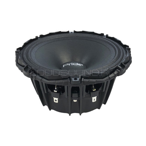

Ural Warhead 165mb особо не раскачаешь стоковой головой и под них надо очень хорошо шумить дверь. Поставить их можно в заводские места через проставки из фанеры, дверная карта закроется нормально. Стекла опускаются полностью.
