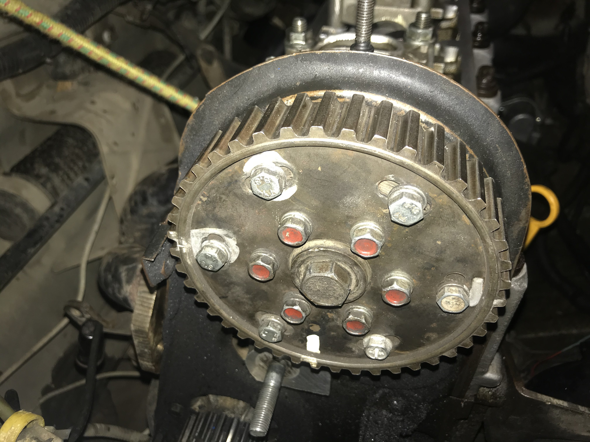

Привет, нужен совет поменял ГБЦ но по невнимательности купил калиновскую 1118, она откапиталеная и как потом выяснилось стоял ней спорт распредвал, после установки загорелась ошибка 0343. Это ошибка датчика фаз, так вот сам вопрос! При установке спортивного распредвала нужно прошивать блок управления? И второй вопрос эта ошибка из-за него выскочила? А да ещё установлена разрезная шестерня.

1.гбц у все одинаковая, различие только в колене
2.проливать надо однозначно, т.к характеристики у него абсолютно другие и ошибка возможно из-за этого
Спасибо за ответ) завтра погоню к мастеру пусть прошьёт её. А то с чаном гонять не очень да и как то на холостых подёргивает двигатель.

Я сам толком не понял что сделал, у меня два клапана прогорело в родной ГБЦ я снял её и заметил небольшую трещину и одна шпилька коллектора отломилась. Нашёл другую в шикарном состоянии с новыми клапанами полностью откапиталеную и настроенную ГБЦ с новым распредвалом как потом оказалось спортивным но точно какой вал мне так и не сказали. Я её поставил всё работает отлично без посторонних звуков стуков и тд, но вот ошибка эта, я даже хотел свой старый вал поставить но потом передумал
На установленном валу с торца кажется у датчика фаз есть метка в виде цифр. Она тебе все расскажет
На шестерни должна быть градуировка. Надо найти ноль.
И да, датчик фаз возможно выдаёт ошибку из-за грязного посадочного места, возможно из-за разъёма. Но из-за распредвала быть не может (единственное, если на распреде нет штырька датчика)
А разве может быть что штырька этого на нём нет? Я просто с этим не сталкивался
