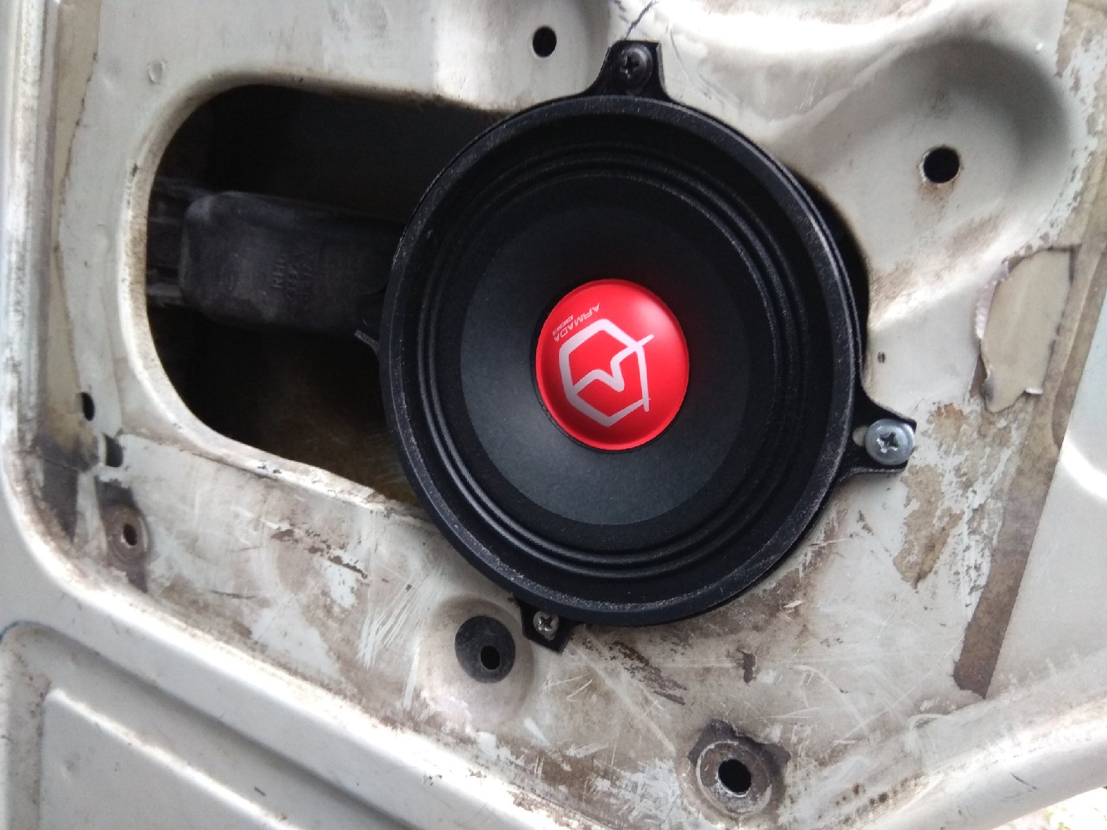

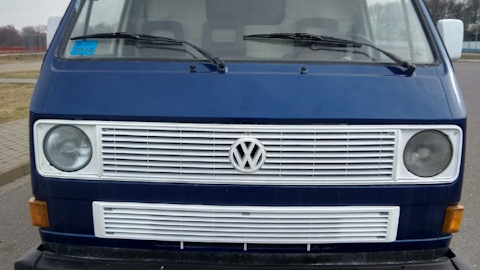

Поставили новые динамики Ural AS Armada D130
Заявленные характеристики от 150 до 10000 Гц. 80Вт. 94дБ. 4 Ом. 1 полоса. По качеству звука можно сказать что довольно хорошие фронтальные динамики. Хорошее чистое воспроизведение средних частот… Бас слабый. Для подключения понадобилось 2.5м. акустического двухжильного кабеля.

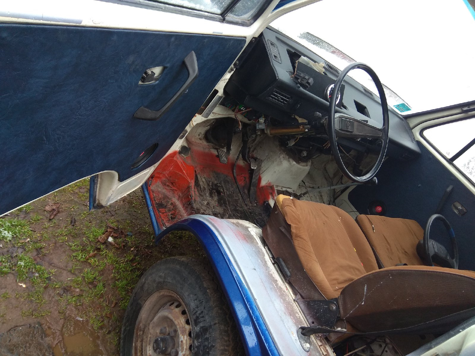

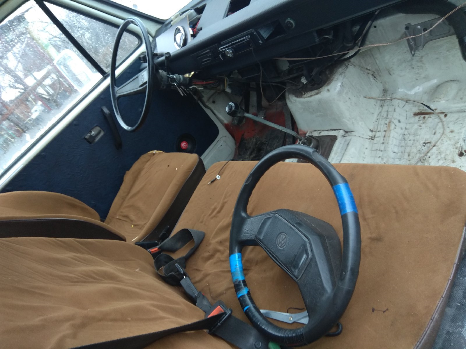

Долго думали что сделать с рулём. Было много разных вариантов даже от пассата B5 но решено было поставить большой олдскульный руль потому что остальные будут меньше и не впишутся в аргономику по дизайну.

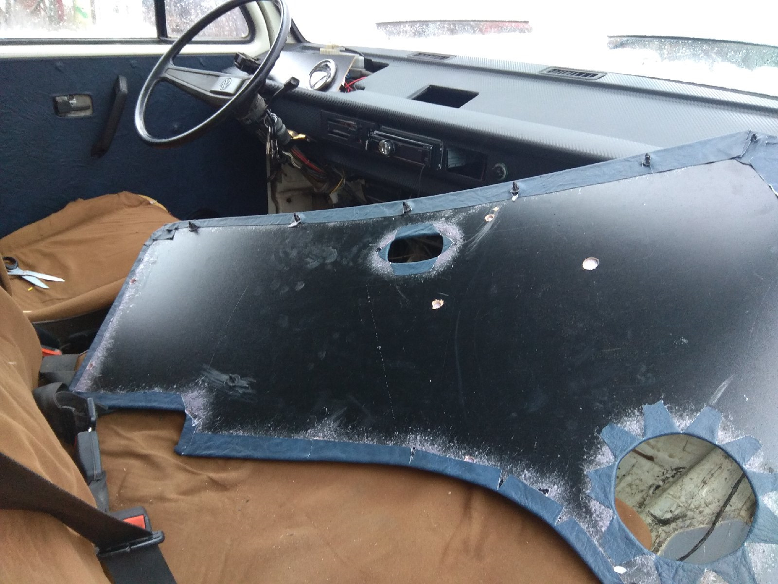

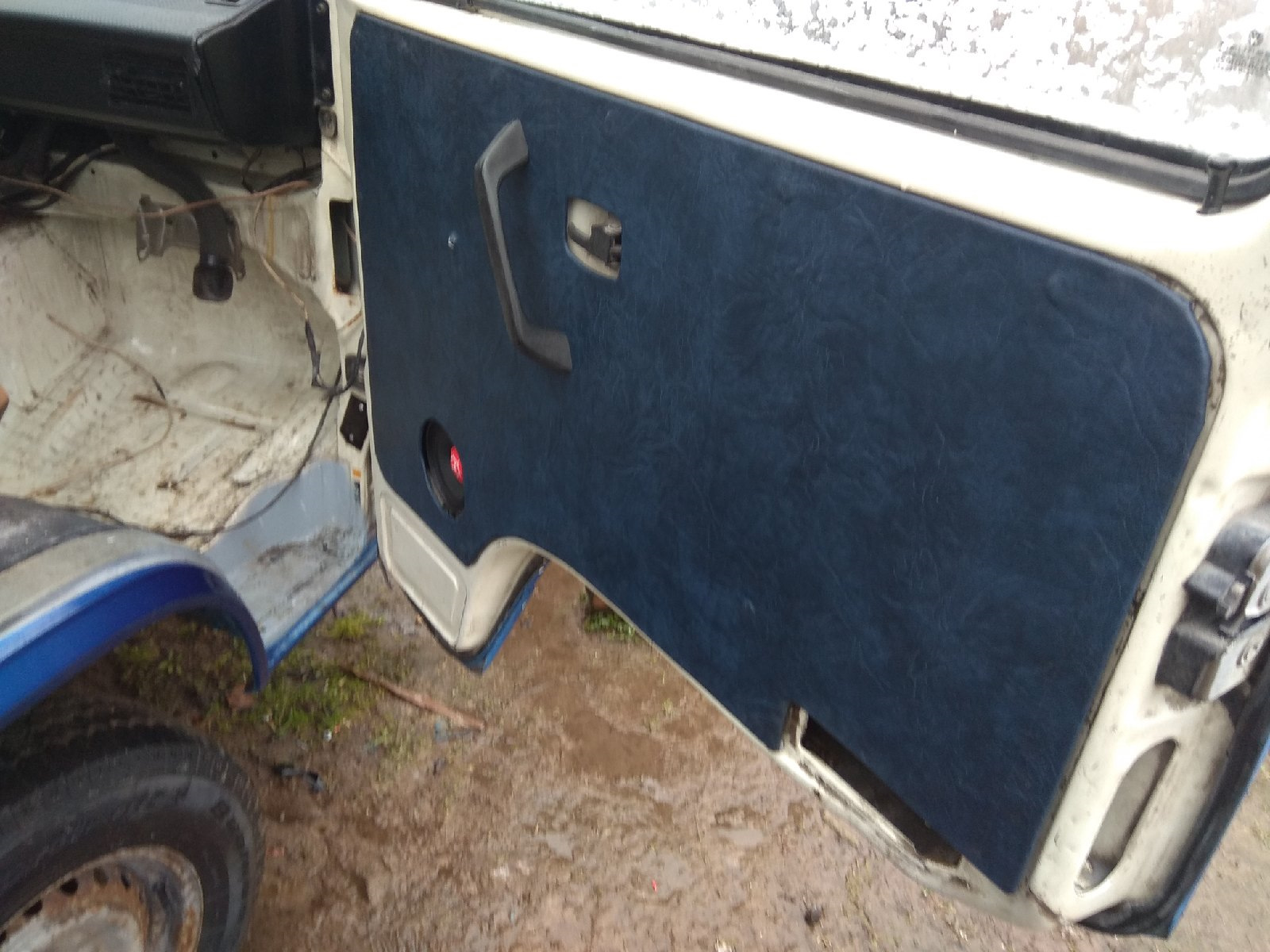

Дверные карты полностью заменили. Вырезали их по шаблону из старых. Старые были высохшие и неровные. Чтоб предать им заводскую форму пришлось их на мочить водой. Материал использовали эко кожу. Клей наносили пульвером. Материал клеили поверх заклепок. Использовали мебельный клей… очень хорошо держит.

Под это для надо ещё хотяб усь 2 каналныи и потключить в 2 ома фронт и тыл и будет лутше
А от магнитолы можно 4 пишалки
Могу тебя огорчить, басов от динамика, просто врезанного в карту ты никогда не добьешься, нужна замкнутая полость с фазоинвертором. Осуществимо на наших дверях, но шибко гемморно это делать :(
Изначально знали что бас не получим… для начала поставили среднечастотное звучание.
Вот поэтому неизбежно последует продолжение в виде отдельных пищалок и басов, а их раскидывать по всему салону "удовольствие" ещё то… Типа как выход (малой кровью) — это установка 13-х широкополосных, их хватит на кабину, но для музыкального сопровождения пьянок на лужайке уже маловато, а 16 и 17-е уже вовсю раскачивают обшивку дверей снаружи и карты изнутри, но без вибро-шумки дверей и доп. бокса — сами помрут через год-два, расколбасятся :(
Это я не сам такой мудрилка, есть у меня знакомый акустически-бзиканутый на всю голову, с кучей программ и разной измерительной аппаратуры, — как-то я озадачил его поиском оптимального комплекта акустики именно для кабины Т-3. Он полдня дальномером измерял внутренние размеры, карт дверей и прочих поверхностей, задолбал меня вопросами о материалах торпеды, планируемой шумки с виброй, вводил какие-то поправочные коэфициенты в программу, потом прога смоделировала акустическую модель с разными вариантами компоновки (чуть проще космического корабля) и выдала результат на гора: — хрен вам, а не хорошего звука при такой компоновке и с такими материалами кабины, и слушать вы будете Таню Буланову и Ласковый май на средних частотах :) Ну, коль искусственный интеллект против, — купил широкополосные Pioneer TS-G1730F (прога рассчитала самый простой вариант, без боксов-фазоинверторов, с использованием не более 70% номинала, и то при незаглушенном тоннеле обогрева двери, в противном случае — только 30%) и на этом мятежная душа успокоилась :)
А я потом почесал репу и подумал, — ну коаксиальные широкополосники я мог изначально вмандить и без дорогущей аппаратуры и знания законов акустики :)
вероятнее всего будем ставить низко частотные динамики в грузовой отсек так как два канала еще свободные… для загородных тусовок я думаю хватит
Откуда бас из 13см динамиков с диапазоном от 150гц? Зато будет громкость звучания
Нужно не динамики, а марафет дать тачке, тачка огонь!
там не было ни магнитолы ни динамиков вообще… задача стояла сделать звук в кабине. По поводу марофета скажу что делается напольное покрытие… и седующий пост будет наверно об этом.
