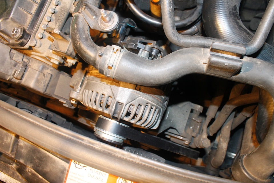

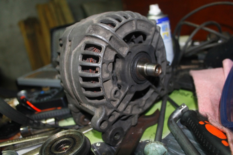

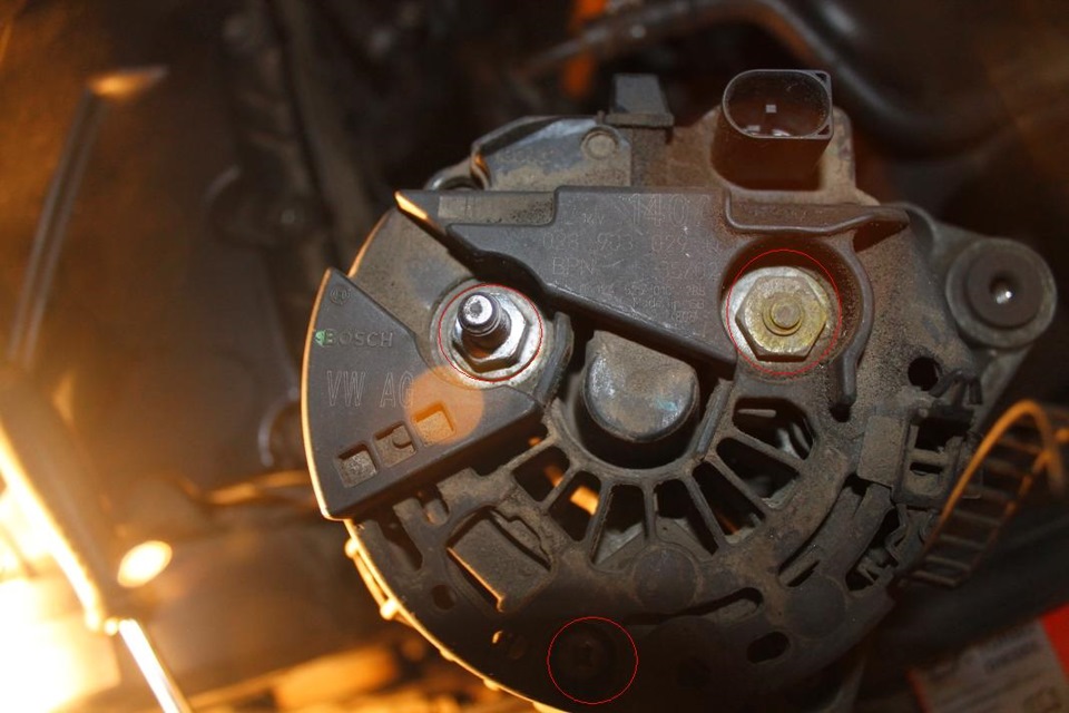

Сразу же первым делом пал взор на регулятор напряжения. Поэтому снимаем генератор (хотя можно и не снимать, а открутить все на месте), откручивая два длинных болта, перед этим снимаем вискомуфту (с ней я немного помучился, давненько ее никто не откручивал). Хотя вроде как можно и не откручивать вискомуфту, а нижний болт можно вынуть через отверстие
Сняли генератор

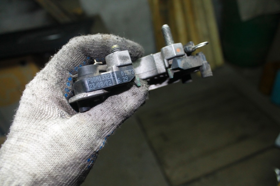

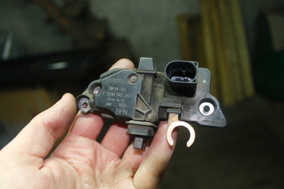

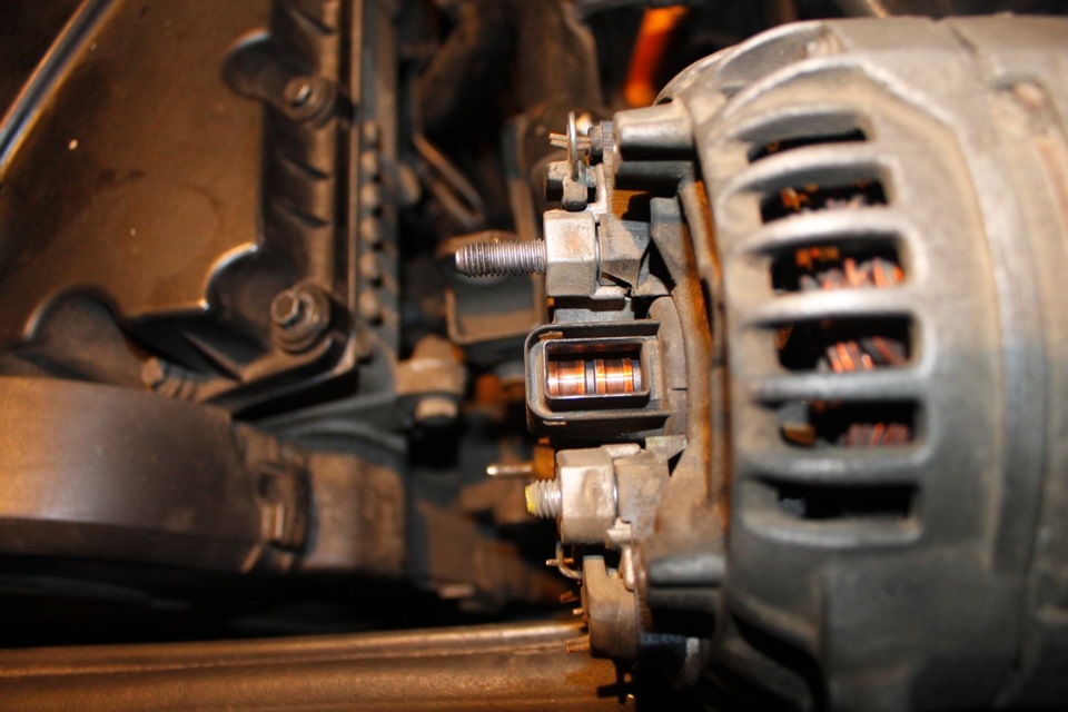

откручиваем чехол (две гайки на 13 и на 15, и болт), откручиваем регулятор
и далее нам необходимо его проверить…как? Более подробно можно найти в инете.

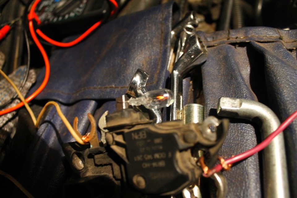

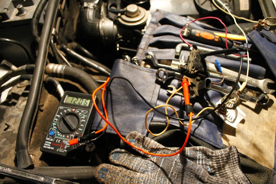

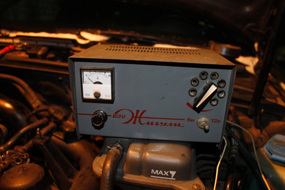

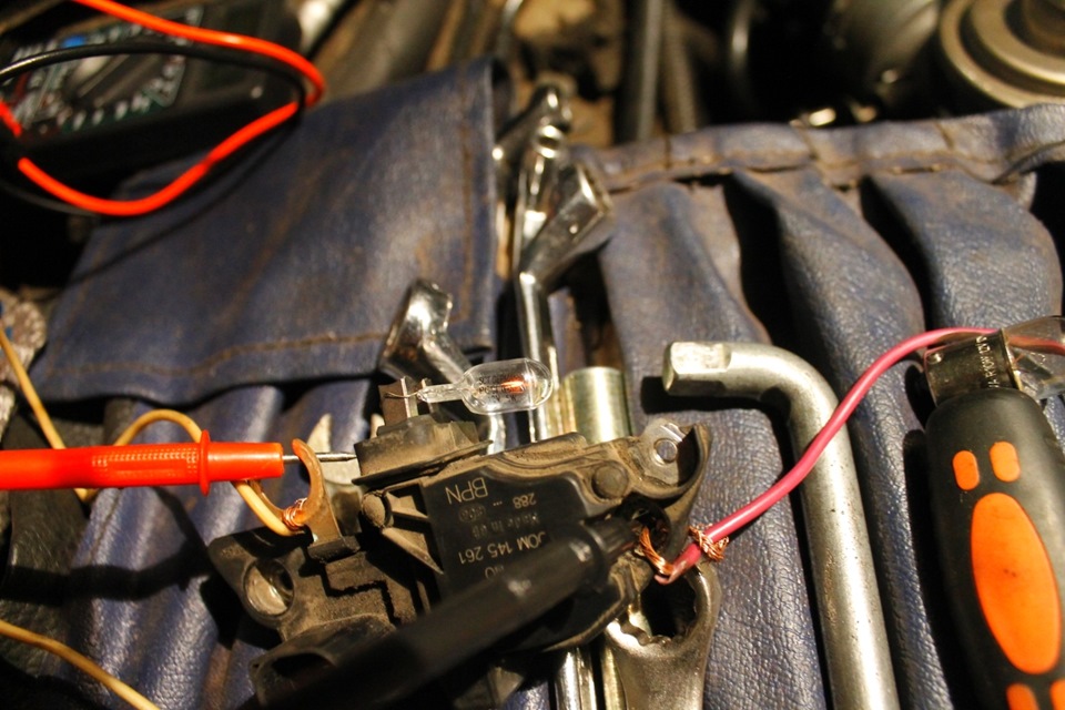

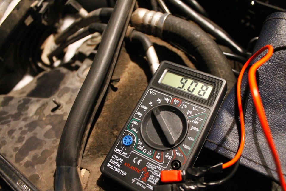

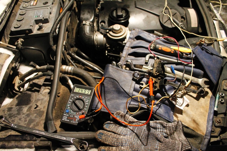

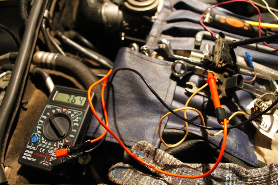

Далее подключаем регулятор с некой сетью к выпрямителю с регулировкой силы тока (включая регулировку напряжения)
на щетки надеваем лампочку и подключаем тестер, чтобы знать сколь напряжения подали.
Напряжение подавал от 4V до 15V. Один раз мимолетно загорелась лампочка на 9V и через 5 сек потухла
На 7,5V лампочка горела постоянно, но на выходе (на щетках) было мизерное напряжение 0,5V
Во всех других диапазонах
ток на щетки практически не шел, что означало конец регулятору…значит под замену(

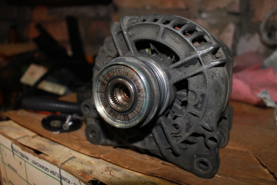

Так же во время осмотра было замечено, что шкив (обгонная муфта)
крутиться свободно в обе стороны, относительно вала генератора(должна крутиться только в одну, в обратную сторону)…тоже под замену.

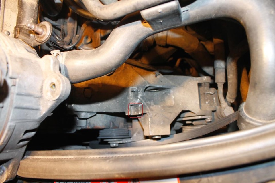

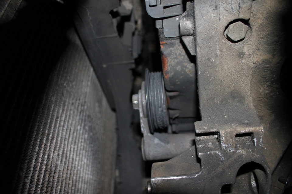

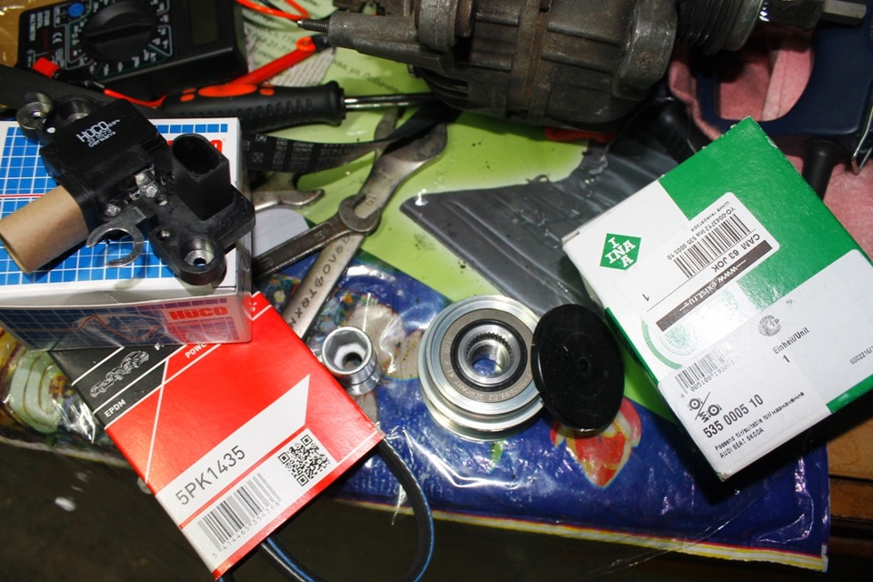

Значит под заказ: регулятор напряжения, обгонная муфта и ремень генератора. Мой не совсем старый ремень уже довольно сильно подъело, то и гляди уже порвется. Скорей всего его подъедало из за натяжителя ремня генератора
который летом мне так и не удалось заменить, а сейчас он уже довольно сильно подскочил в цене, из за кризиса(. Езжу пока так, может глядишь к лету подешевеет:)
Цены на запчасти всюду разные. Поэтому обгонную муфту покупал в EXISTе (вышло на 400р. дешевле чем в магазине под заказ), а регулятор с ремнем заказал в местном магазине (рублей на 300 дешевле, чем в экзисте).
Вот пришли детали:
Регулятор напряжения: Фирма HUCO — 13 0573 — 1900р.
Обгонная муфта: Фирма Ina — 535 0005 10 — 1450р.
Ремень генератора: Фирма Gates — 5PK1435 — 350р.

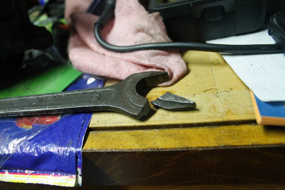

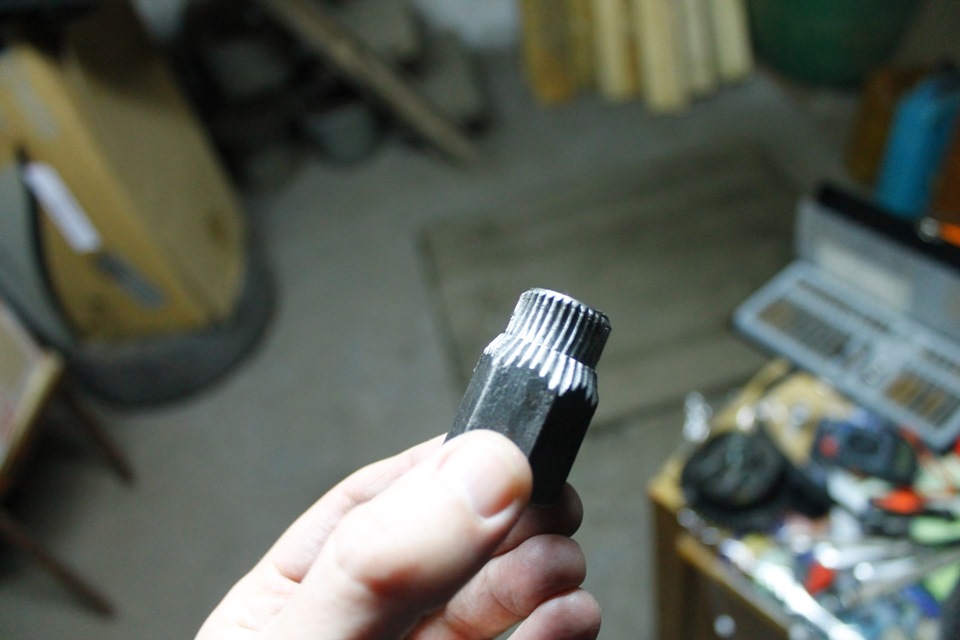

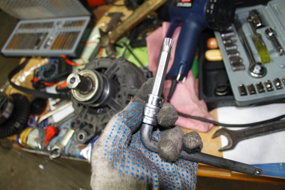

Ладно, приступаем к замене сначала муфты, но для этого нам нужен спец. ключ, который у нас нигде не купить. Поэтому он был выточен вручную (правда не мной)
А во внутрь вставляем биту М10
Очень долго пытался открутить, в итоге только поломал ключ
но так и открутить не удалось. На следующий день шкив открутил мой отец, при помощи молотка и кувалды и он с легкостью вылез:)

После этого погонял двиг. на холостых и уже потом проверил напряжение под нагрузкой. При включении всех эл.приборов напряжение держалось в районе 14-14.2V при 2000 т. оборотах.

Схема для проверки регулятора собрана неверно, поэтому такой результат.
