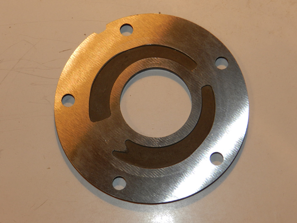

Если вспомнить прошлую запись про маслонасос, то там я писал про смещение оси вращения большой шестерни в корпусе маслонасоса из-за большего диаметра малой шестерни и обводил маркером на корпусе контур, который подлежит расточке. Там ясно и отчётливо просматривалось смещение.

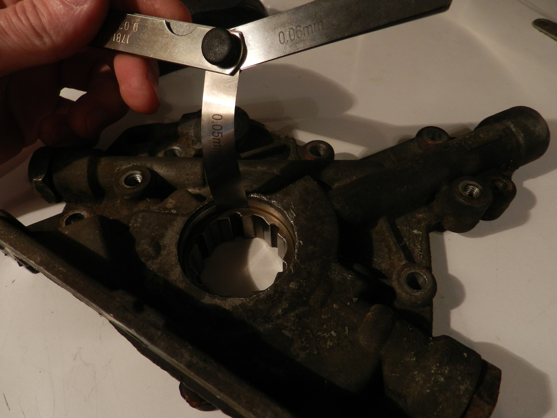

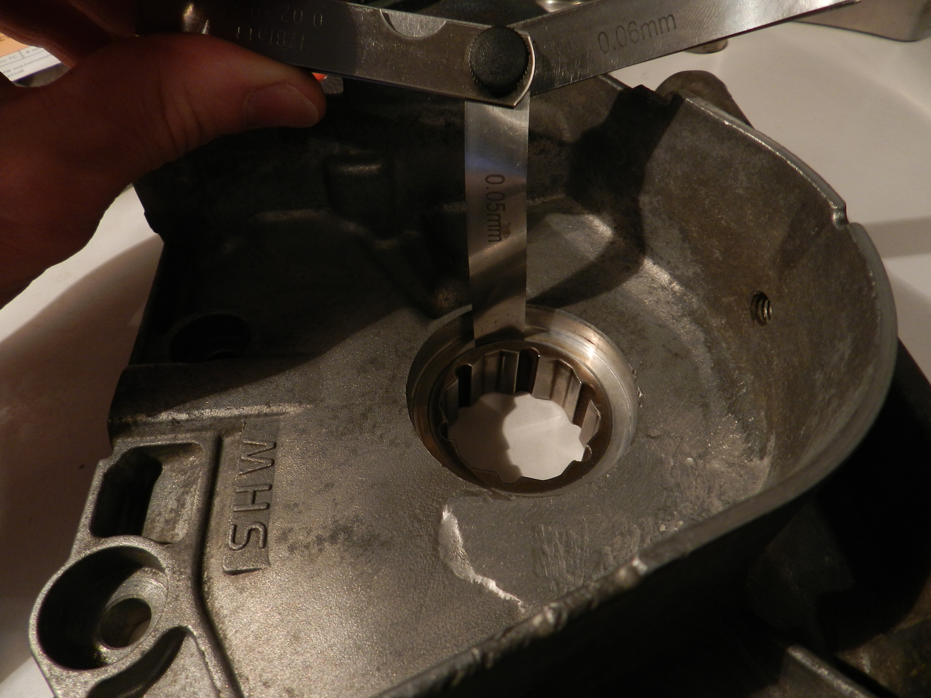

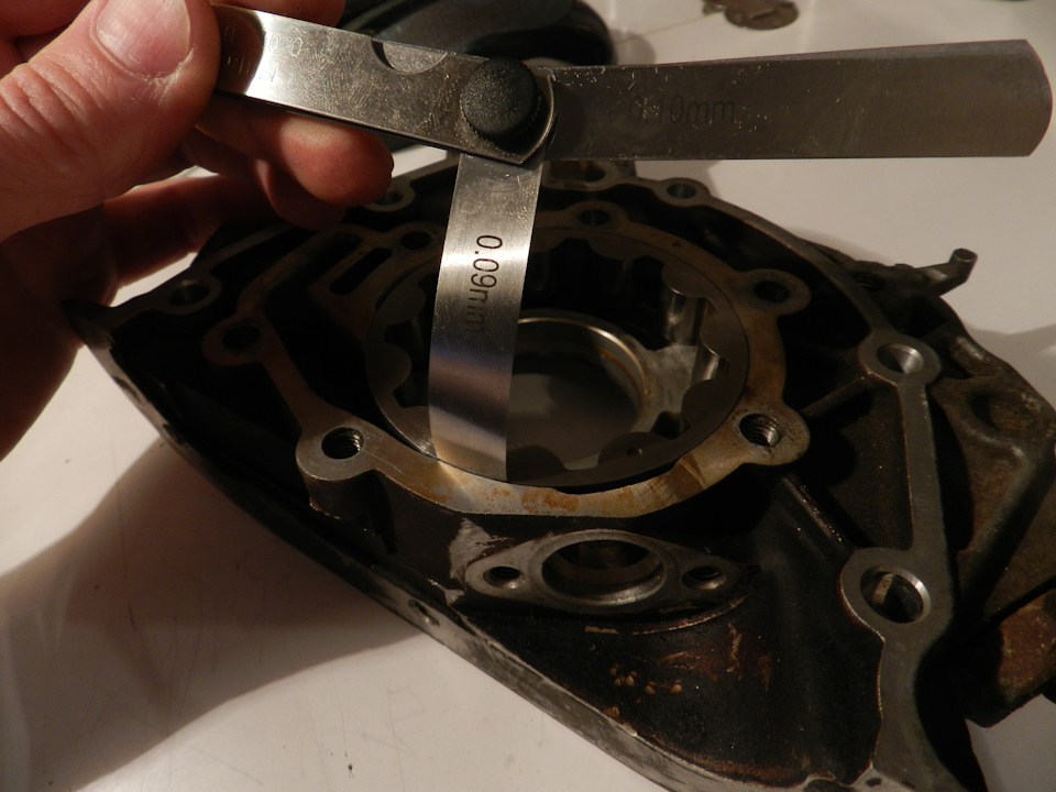

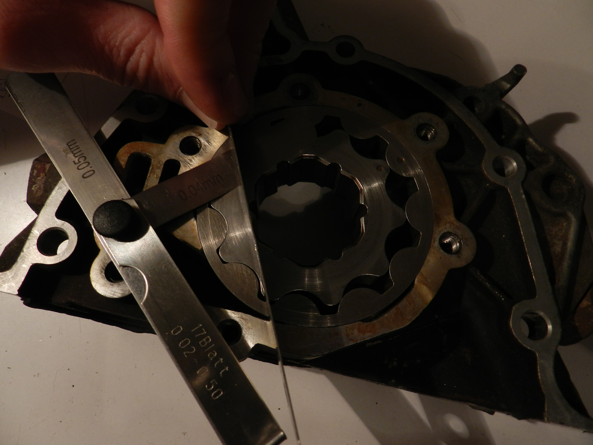

Так, что мы имеем сейчас. Малая шестерня теперь центруется по оси коленвала в корпусе маслонасоса своим выступом. Родная малая шестерня от в6 этого делать не умела и болталась как говно в проруби, ой простите, плавала. Как я и предполагал, смещение большой шестерни произошло. На одной из фотографий штангенциркулем показано, в какую сторону оно произошло, видна разная толщина стенок колодца, в котором находятся шестерни. Все зазоры показаны на фотографиях. Для сравнения также показаны зазоры насоса от z18xe. На доработанном насосе немного смущает осевой зазор между шестернями и корпусом в 0,07 мм. Он хоть и укладывается в допуск, но я его, наверное, немного уменьшу.
Также мне не очень нравится следующий момент. Шестигранник на малой шестерне z18xe немного больше, чем на родной от в6. Смысл такой. Родная шестерня от в6 сидит на шестиграннике колена не плотно, а с некоторым люфтом и начинает вращаться только тогда, когда колено провернётся, допустим, на 15 градусов. Поскольку шестигранник у шестерни z18xe больше по размеру, то при установке её в маслонасос и на колено в6 шестерня начнёт вращение при повороте колена не на допускаемые и предполагаемые15 градусов как с родной шестернёй в6, а, опять же допустим и предположим, на 25 градусов. Жаль нет под рукой коленвала чтобы показать это дело. Но я думаю, смысл понятен. На двух последних фото я лезвием ножа изобразил одну из сторон шестигранника коленвала.

Насчёт смещения оси ведомой, я думаю, чем больше диаметр ведущей, тем меньше расстояние между осями шестерён, тем больше расстояние от оси ведущей до края ведомой в точке их соприкосновения, поэтому и надо смещать ось ведомой чтобы работало без ненужных напряжений

Как при мне великоват зазор. Я делаю по 3-4 сотки. А там — хозяин-барин
Это про осевой зазор в 7 соток? Я писал, что хочу его уменьшить.
Ротор- корпус (многовато ) а ротор и сама стальная крышка — вполне себе даже 0.07 мм
Да, планирую. Осталась сущая малость -шлифануть корпус и поставить на машину.
