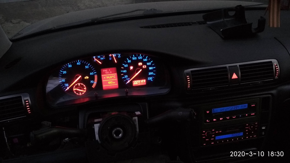

Всем здравствуйте.
На моей машине с завода стояла приборная панель c номером
Данная приборная панель не имеет бортового компьютера…
Было принято решение улучшить функционал этого элемента.

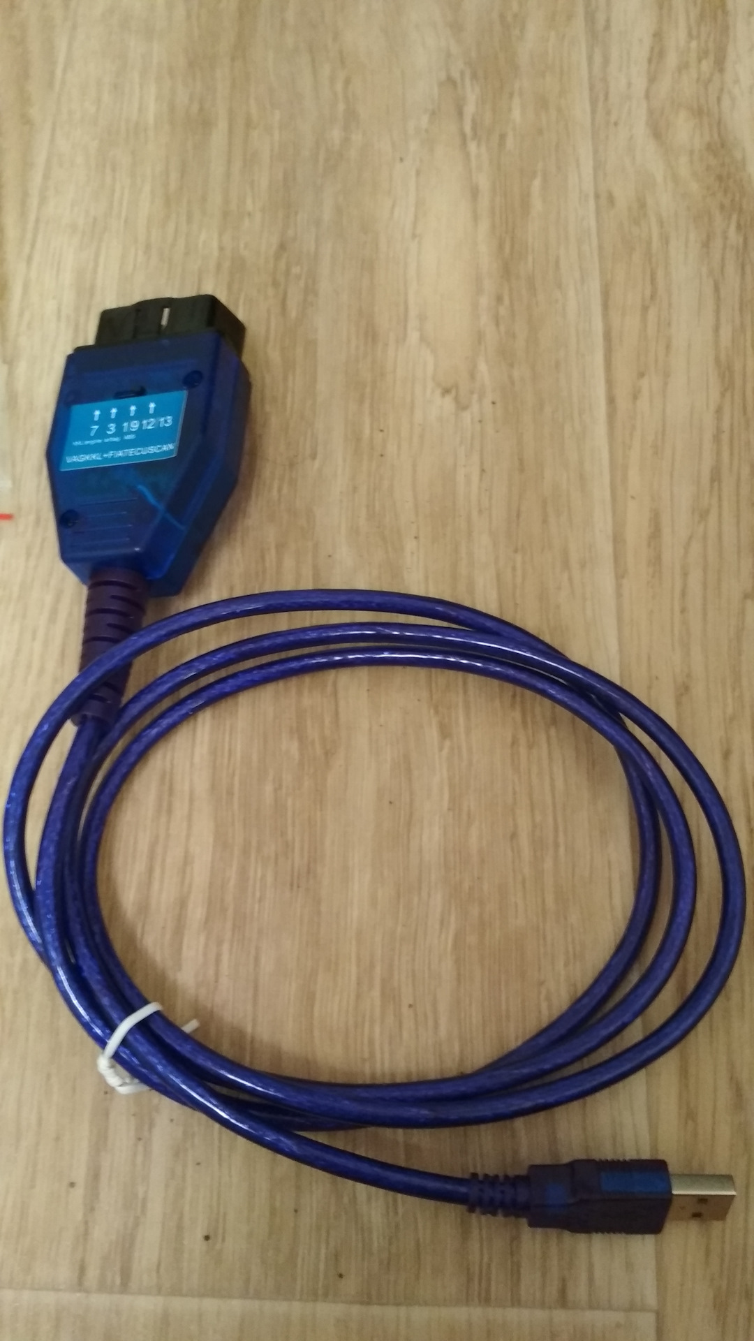

4. Для удобства манипуляций по установки и привязки ключей нужен шнур: ККЛ 409,1 на чипе FT232RL LM393

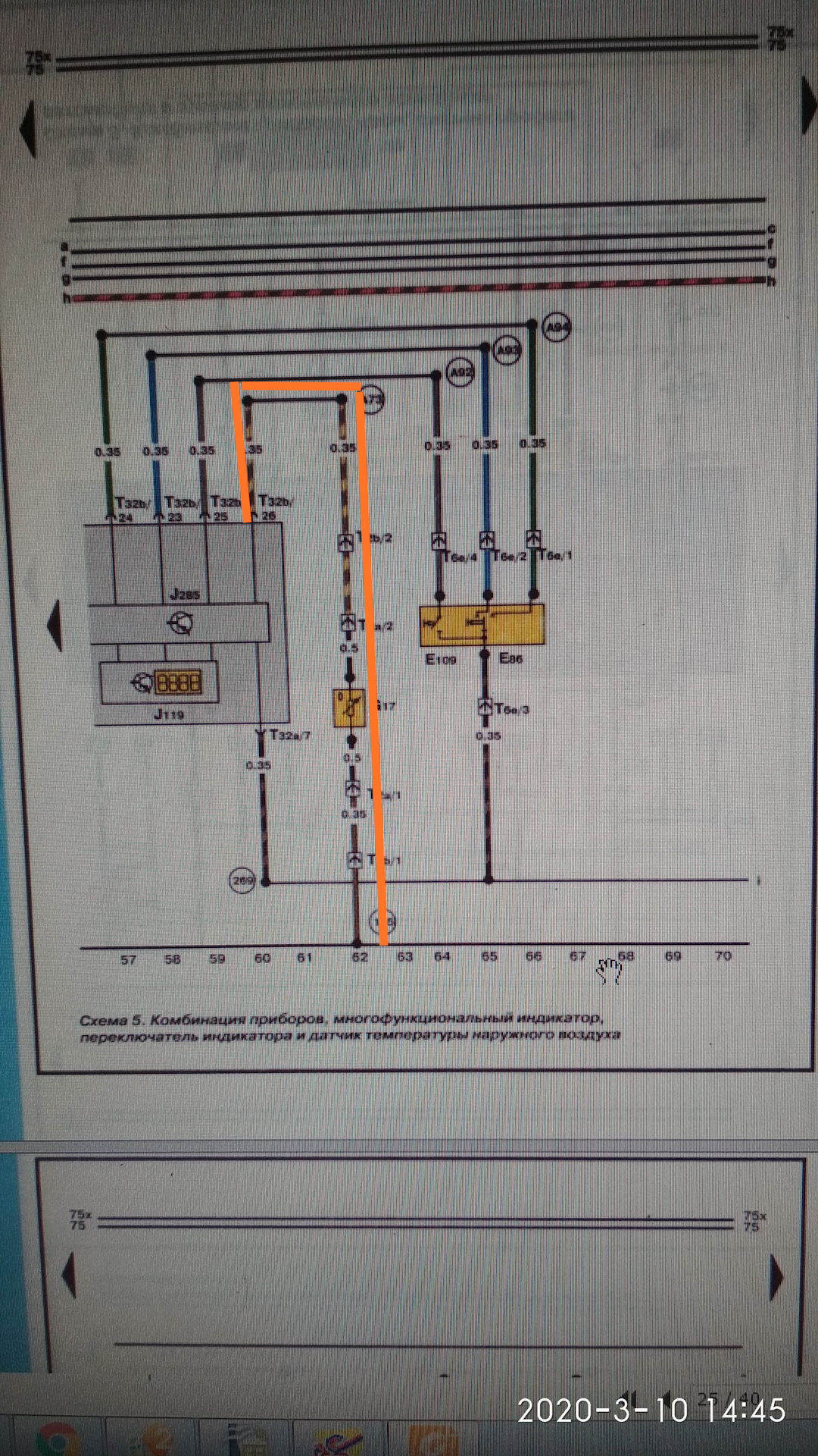

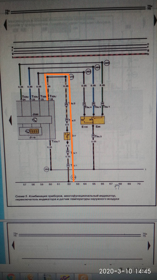

Короче, сигнал о температуре, на приборку идёт не от климата, а от датчика наружной температуры, который под бампером стоит. У тебя значит нет этого провода от датчика. Смотри схему

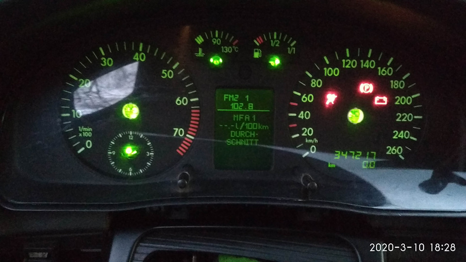

Готово! Ауди стиль. Показывает температуру. И у меня стоит с завода 26пин, коричнево-желтый провод. Он и передаёт данные о наружной температуре. На фото приборка 3b0919890

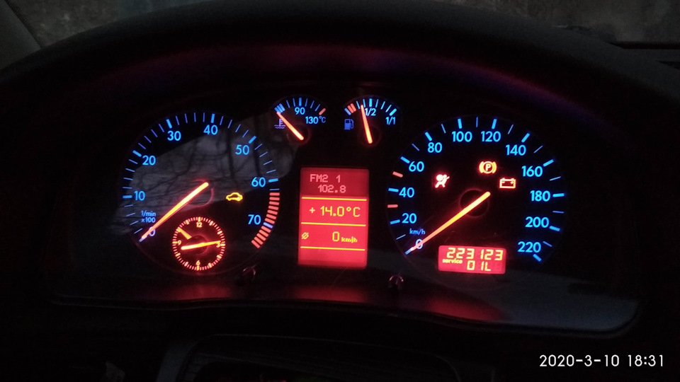

Далее…
Приборка 3b0919890a
С оригинальным стилем, так сказать. Заводской. Нет показаний температуры наружного воздуха…

Да попробую с Ауди стилем. Странно изначально с Ауди, у меня ничего не было. Хотя провод на 26 пине есть. Спасибо большое! 👍 👍 👍 Если что вдруг обращайся, чем смогу помогу. А вось что надо в нашей области.
Да сам рад помочь. Получается видимо датчик не работает, либо провод мож перебило, да и всё. Надо прозвонить на обрыв… Круг поиска сузился)) однозначно либо датчик, либо проводка

Кидал провод с климата, только не с черного 12ти пинового разъёма, а из красного штекера, 1 пин, он был вообще пустой, добавил провод туда, и кинул на приборку, тогда стал показывать 🤷🏽♂️
Вон оно как… Спасибо за информацию, пригодятся))
Скольки читал, все с чёрного кидал, 8 пин, а у меня вот не получилось, и нашёл схему какой провод идёт именно на приборную панель )

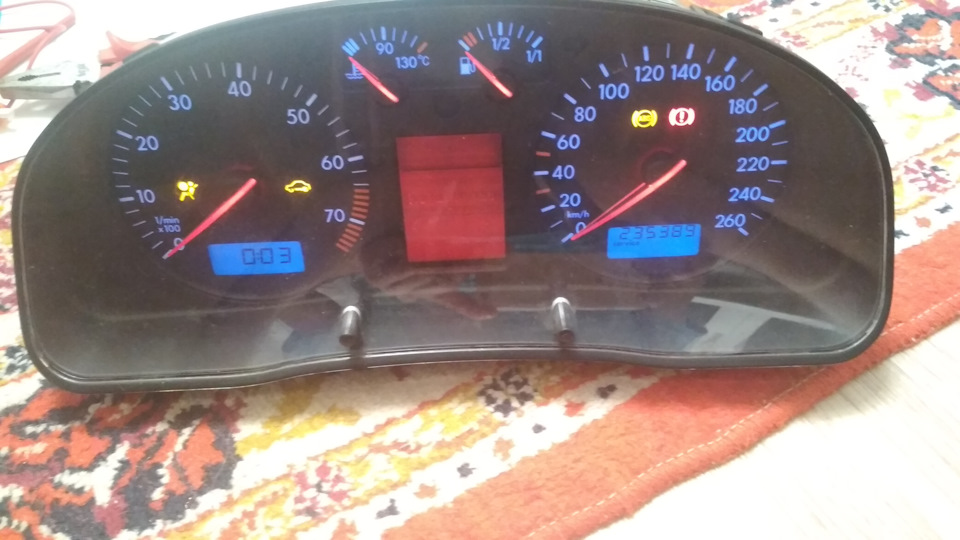

цветной экранв в 919 приборку ?
Ну да, просто урезанный функционал, так как нет CAN шины
Ну что сказать, Поздравляю! Улучшел автомобиль.
Благодарю. Ну это ещё не всё))
Ну да теперь экран цветной надо ещё, для полного счастья! У меня тоже пустая стоит приборка!
Цветной вроде на кановые приборки идёт 920е которые, на сколько я понимаю.
Цветной уже и на эту можно поставить без проблем
