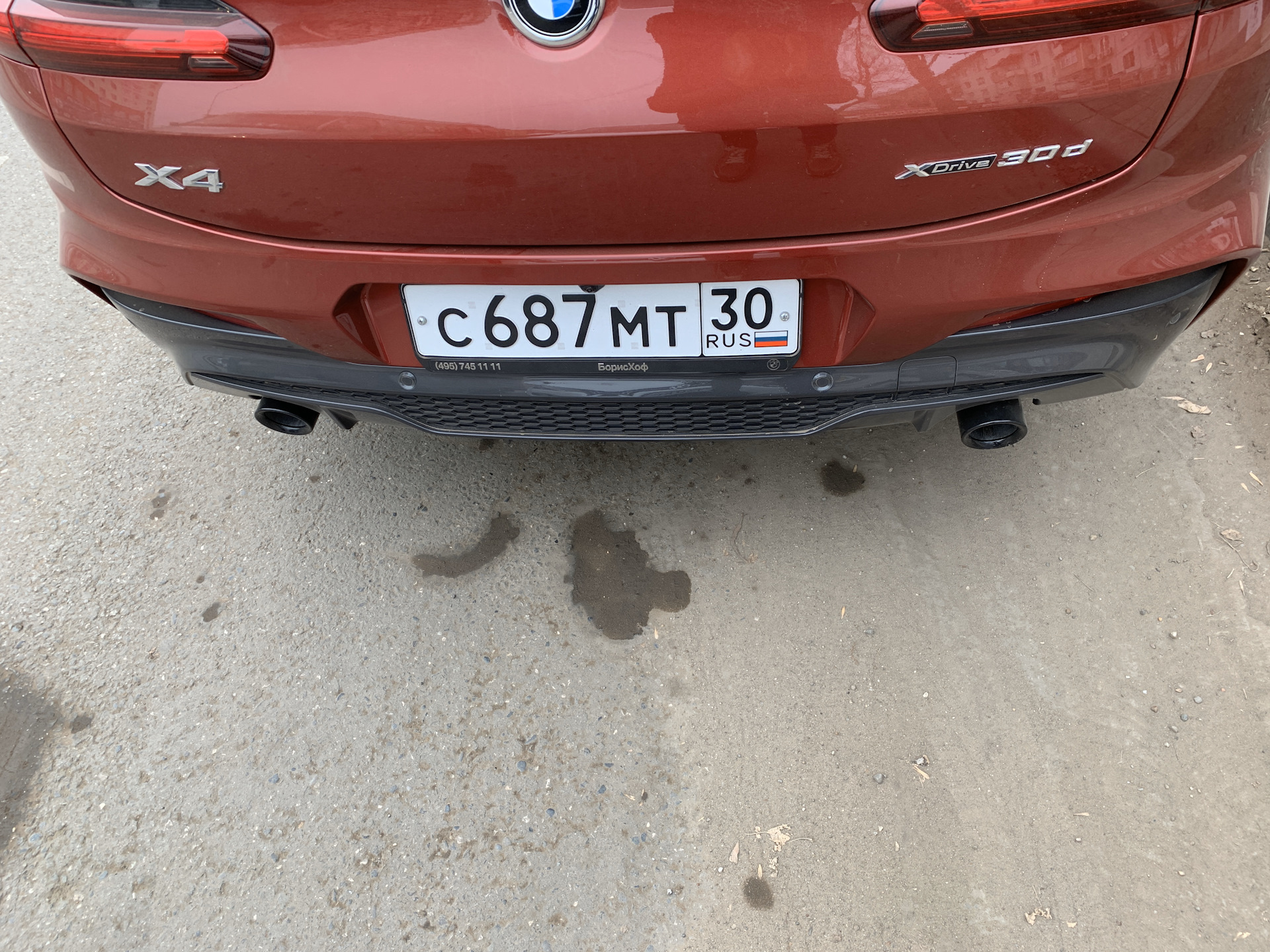

Вообщем не будем рассуждать почему, напишу как. Нам понадобятся оригинальные ноздри за 12500р и насадки на трубы оригинальные чёрные можно за 4500р за шт купить, но это не наш метод сказал жаба посчитав общий бюджет в 21500р, снимаем родные ноздри и затягиваем их в плёнку за 3тр и снимаем насадки на трубы(лёгким постукиванием через деревяшку молотком, по направлению выхода выхлопных газов), пескоструем и красим в чёрный глянец как диски(запекается в камере вроде Порошковая краска) бюджет 1500р! Итого выглядит отлично и бюджет в 4500р!
P.S. Надо выгнать человека(или отдел) в BMW кто на shadow line додумался оставить ноздри и насадки в хром!

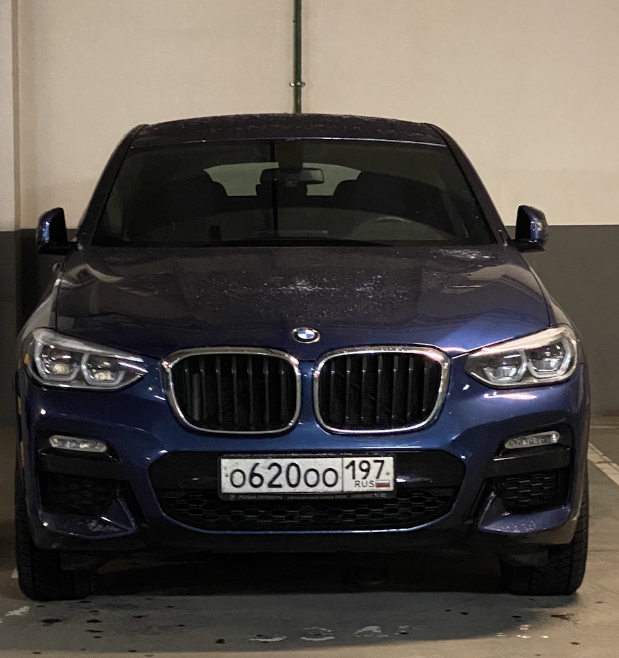

Если бы не серебристые ноздри мы бы никогда не поняли что нам надо чёрные))) а вашей машинке цериум грей очень пойдёт мне кажется
Я посмотрел на футураме ceber-spb, прикинул на красном фламенко, мне не зашло, вызывает оптический диссонанс!
Да?😳 вот не подумал бы… теоретически мне показалось будет круто. Но если практически не понравилось то разговора нет) я кстати у Алексея купил ноздри его и он же мне поставил патрубки)

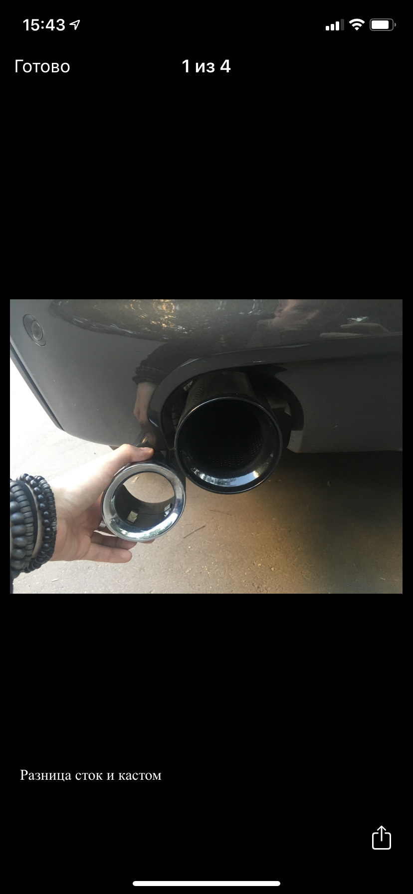

Я решил пойти по пути давящей жабы)) Закажу с ебэя от эм версии решётку и поставлю вот такие насадки, точнее варить будут. У вас пробег по трассе или по городу? Я к тому что ноздри по трассе могут много сколов собрать на пленке. Те кто делают не советовали, но в городе говорят все ок.
И трасса и город, зафоткаю через пол года, но за стоимость оригинальных ноздрей я 4-5 раз могу эти перетянуть в плёнку
Вот отзыв через полгода как раз помог бы многим сомневающимся)
Однозначно будет причём сфоткаю очень близко
Maxigrek
Большие насадки, хотя смотрятся норм 👍🏻
Это парня с драйва, на х3 поставил. 100мм на 1см больше заводских.
