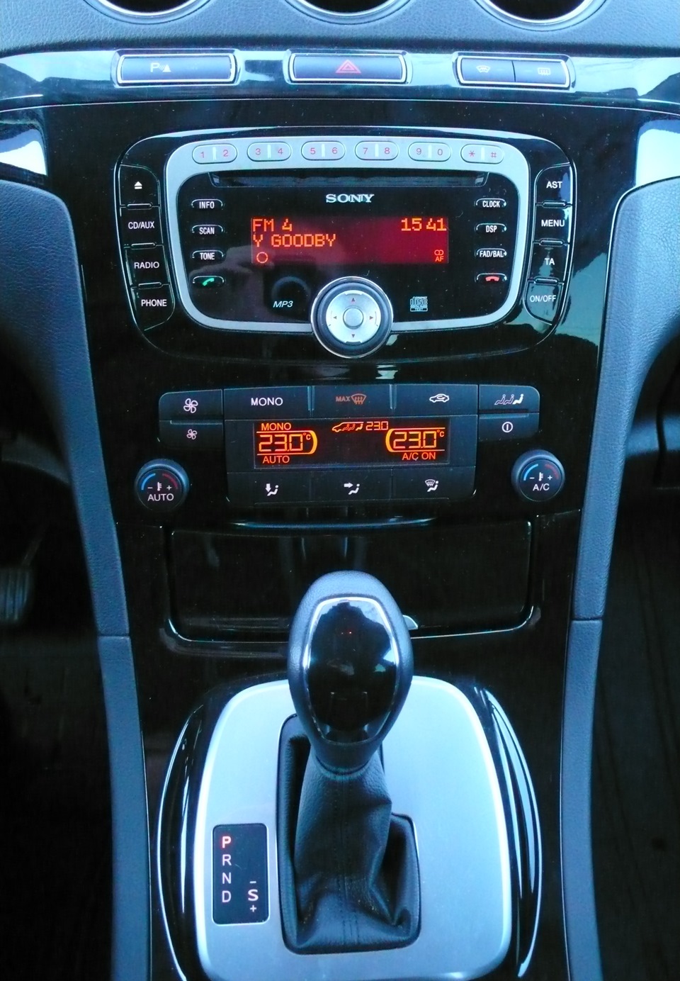

1. Штатная заводская магнитола Sony 1CD MP3 немножко б/у. Рамку пришлось менять, поскольку с завода она была под квадратную магнитолу.
2. Штатная акустика низкой серии немножко б/у. Замечательно подошла от фокуса 3 и мондео 4
3. Штатная система ВТ+USB, подрулевой переключатель с функцией voice control
такой примерно комплект(фото не мое)
вот так выглядит на машине

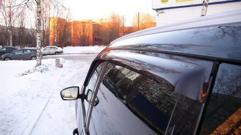

4. Дефлекторы на окна

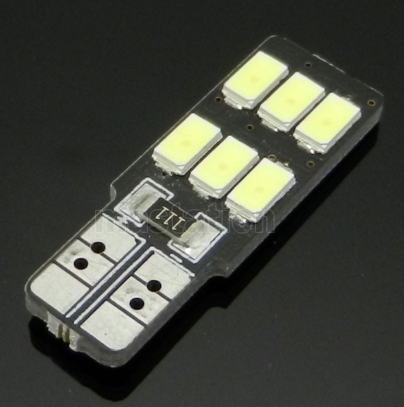

6. Диоды в штатные плафоны. Заменены лампы освещения багажника и около дверной подсветки в зеркалах заднего вида на светодиоды.
5 дверь
багажник
В зеркала заднего вида поставил такие, дабы долго не вспоминать про них

Аксессуары например дефлекторы на окна, алюминиевая сетка, такие разные мелочи
Рамка покупалась оригинальная отдельно на заказ, как и дефлекторы у одноклубника с s-maxclub.ru (он занимается з/п по вменяемым ценам)

Диоды приобретал так же на авторынке, я думаю найти не проблема.

Да к стати, фонари в 5й двери сам делал ? или это уже форд так научился удивлять ?!
Можешь ли сделать фото ночью — хочу понять есть-ли от них толк ?!
Фонарь в 5 двери штатный. сегодня постараюсь запечатлеть на фото, как оно светить. Могу сказать, что после замены, стало заметно ярче, что в ногах под дверью, что в самом багажнике и это без использования потолочного фонаря 3 ряда.
Я прошу небольшого уточнения у тебя коробка автомат (Aisin) или робот (Power shift) ?
Автомат, в РФ официально PS (Power shift) с дизелем не поставляется. Ручки кулисы и рамка одинаковые, но на самой ручке у робота есть надпись Power shift емнип.
Какое СЧАСТЬЕ! :) мне Автомат (Aisin) очень нравится (был на ситроене С5 tourer) И сейчас на S-max.e он же, устраивает 100% ! а про ручку — это я заметил, но подумал мало-ли — перепутали ручки :) — ониж(фордособиратели) умеют это делать.
Первая машина у меня на акпп, так что СЧАТЬЯ полные штаны от этой комбинации))) Мне только не очень нравится выросший расход по сравнению с младшим братом на механике. Примерно на 1,5-2 литра в городе и на 0,5-1 литр на трассе. Правда и машина выше и возможно свое берет коробка.
