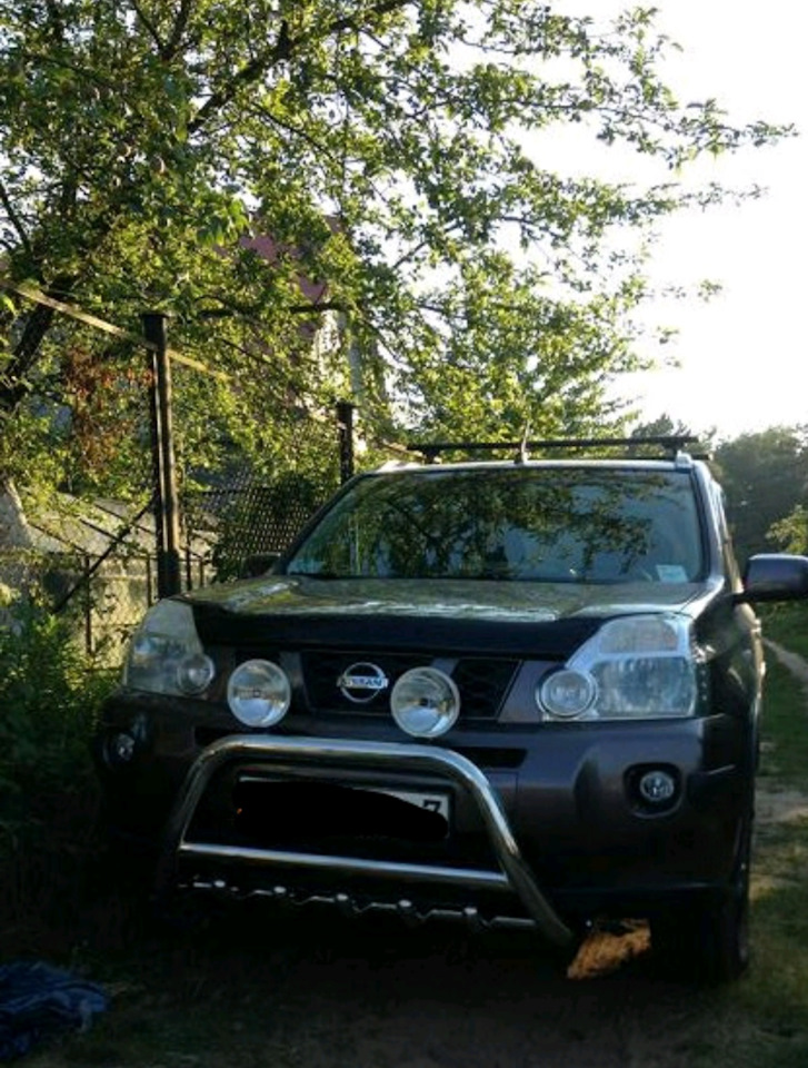

Здаров, пилоты!
Давно известно насколько беспомощен штатный ближний галогеновый свет с лампочкой-недоразумением H1. Усугубляется проблема и помутнением стекол фар со временем, а у меня ещё и адски запотевает правая. В общем смысла ставить новые линзы с диодами без замены стекол и хорошей герметизации просто нет. А выложить 20+ тысяч за весь этот тюнинг с линзами, я не захотел. Во всяком случае, пока.

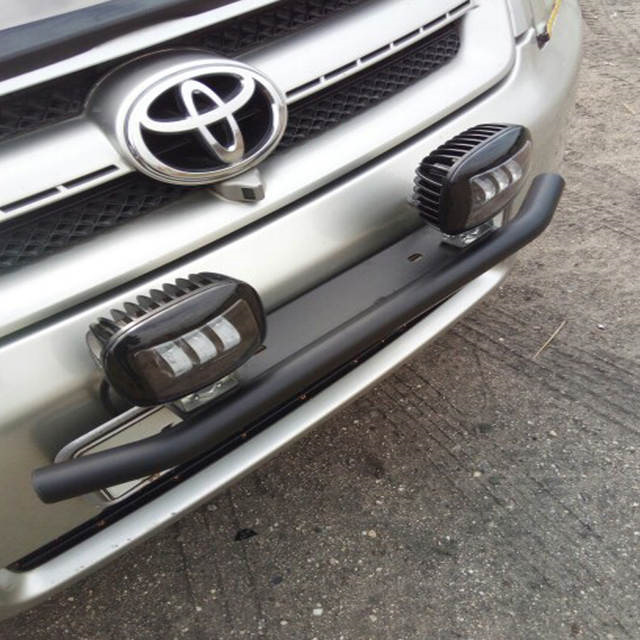

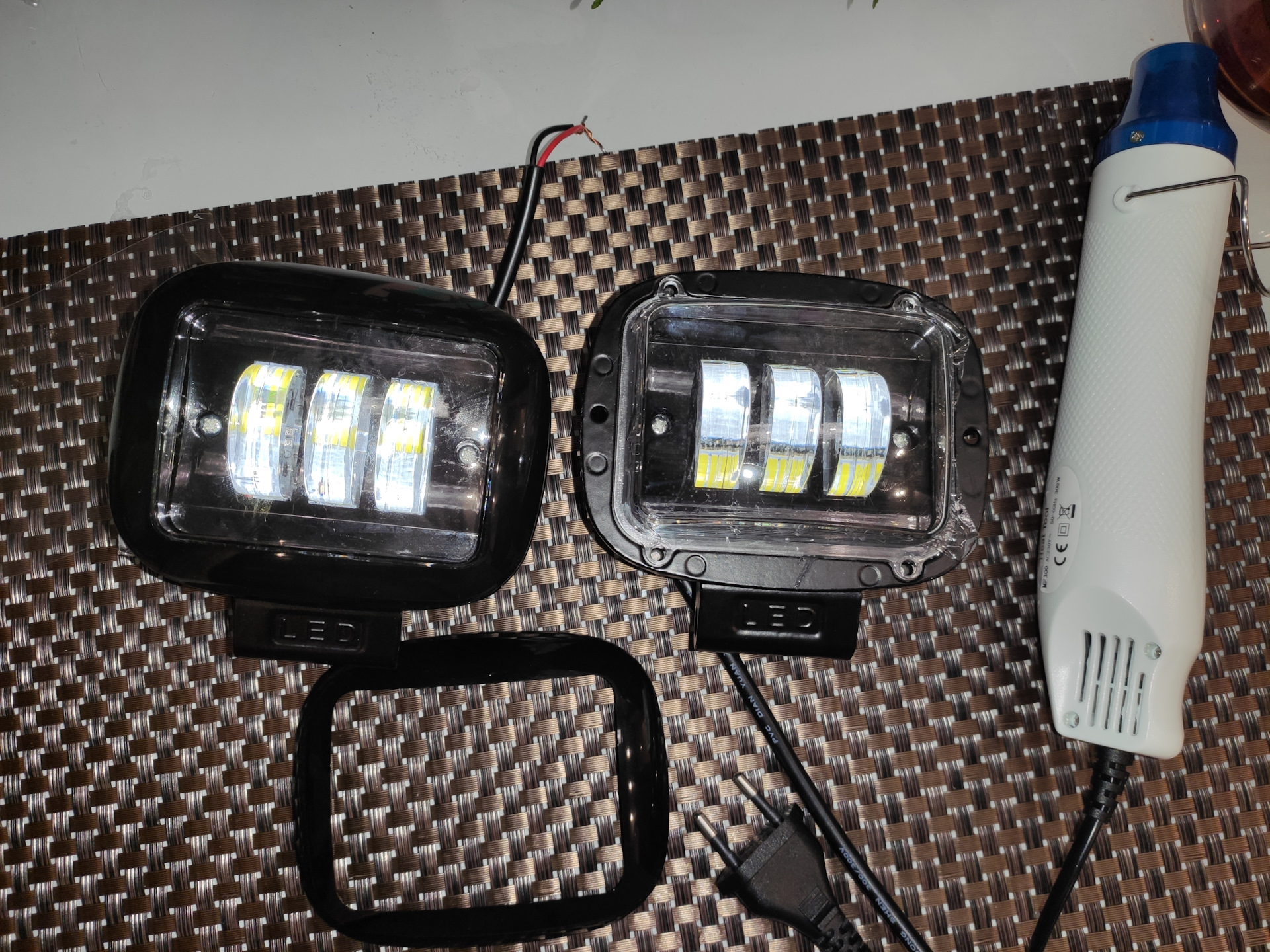

В итоге порылся в сети, почитал и остановился на таких вот светодиодных фарах.
s.click.aliexpress.com/e/_NOSPA

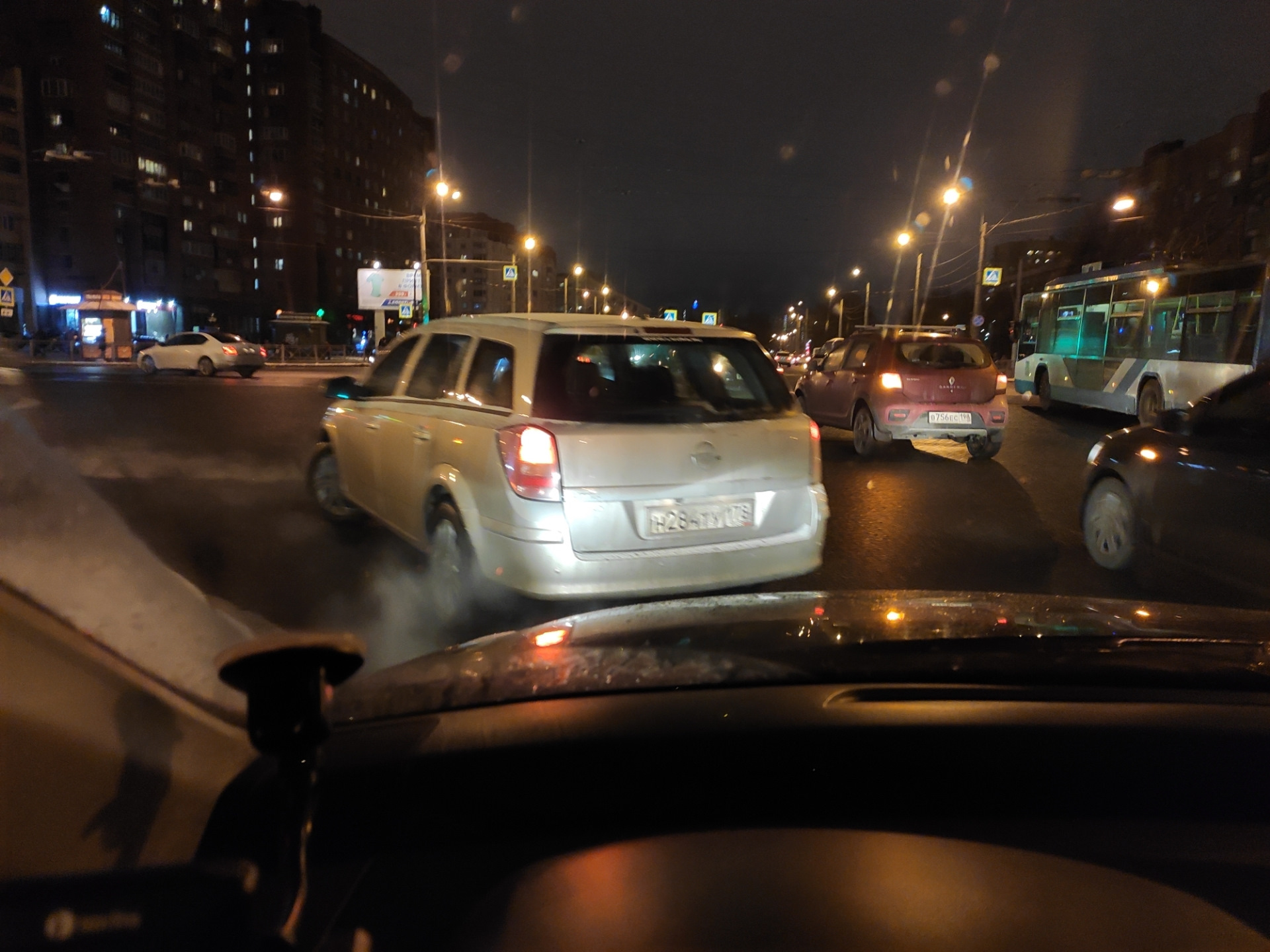

Заявлено 36 Вт. Очень хорошая светотеневая граница. Пока никто из встечных не моргал и не ругался.

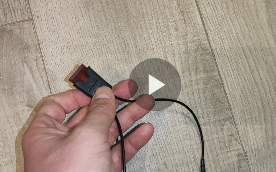

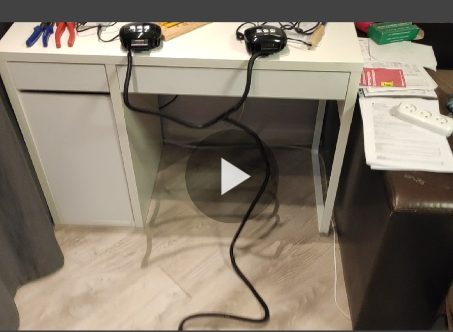

Подключением какой-либо электроники в авто своими руками занимался впервые, поэтому пришлось изучить немало материала для правильного подключения. Подготовился, купил всё необходимое (реле, колодку с предохранителем на 7,5А, кнопку, провода, гофру, термоусадку, клеммы, болты, гайки и шайбы для закрепления и колодку-соединитель, чтобы в случае чего, отстегнуть фары без резки проводов и т.д.), спаял, собрал, убрал в гофру и, кстати, забронировал фары пленкой. Купил 0,5 метра плёнки за 150 р. Намучался с этим бронированием ппц как. Без опыта сложно, то не клеится, то плёнка перегревается и приходит в негодность. Но с 4й попытки получилось, причем без мыльного раствора и прочей фигни. Нагрел, натянул, прижал. Можно обойтись обычным домашним феном. Кстати, очень в тему снимается рамка и открывается полный доступ к стеклу.

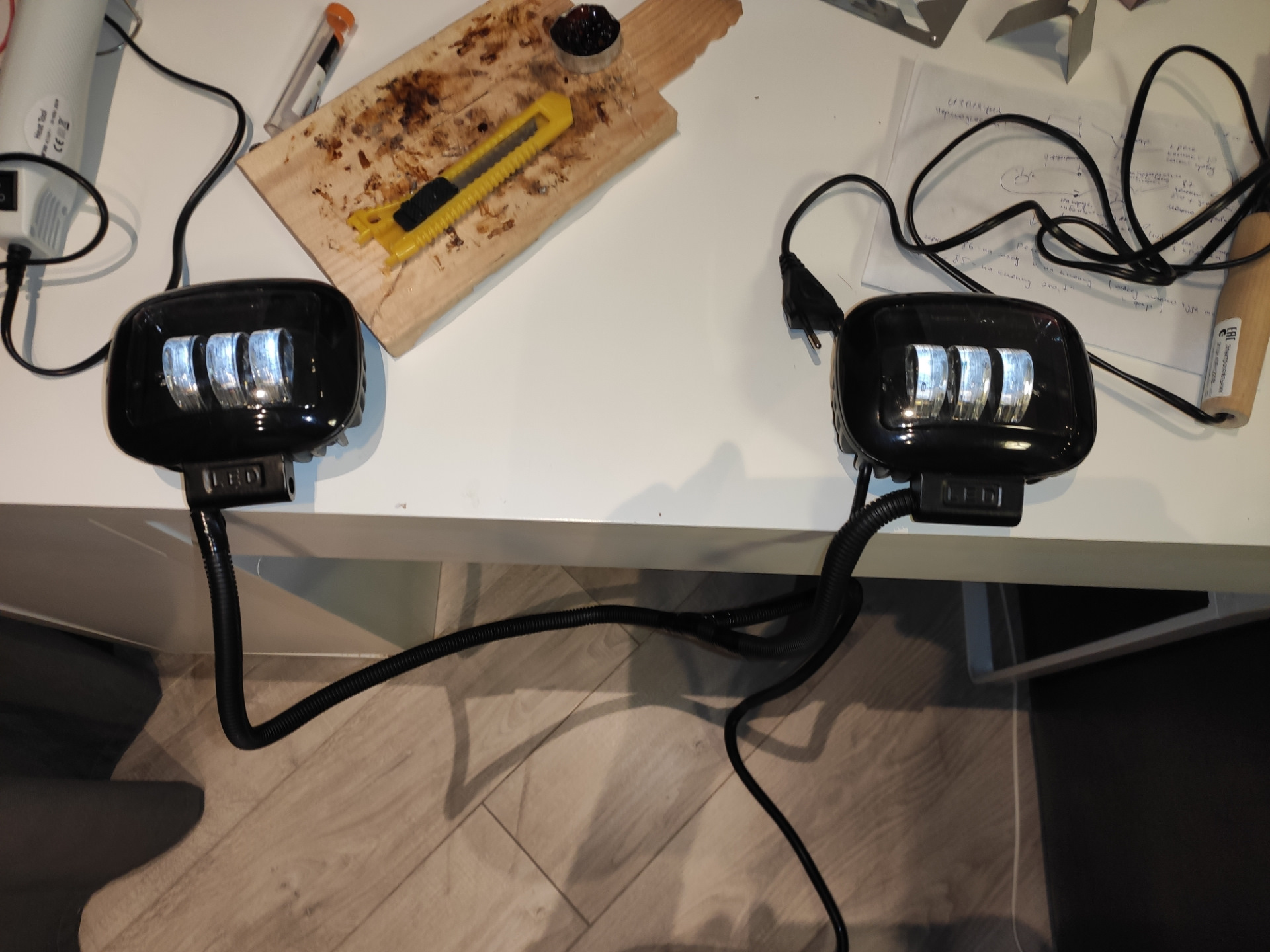

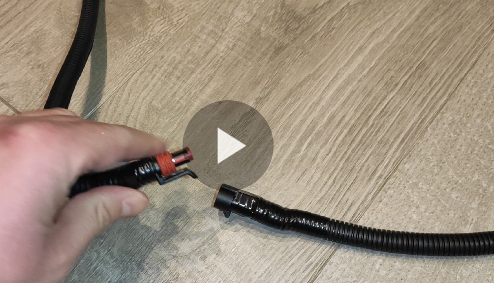

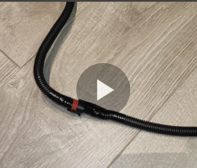

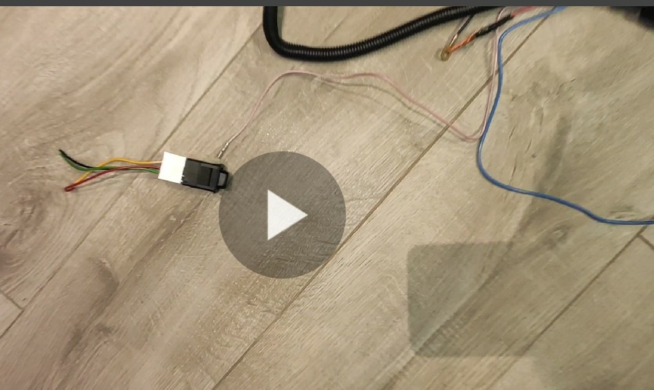

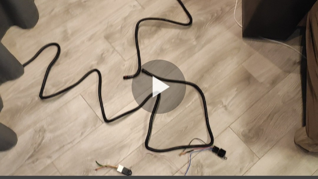

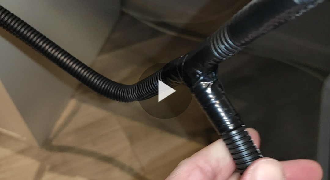

Получилась вот такая колбаса (скрины из видео)
Если соберетесь делать подобное, гофру берите не очень толстую, чтобы пролезла в решетку. Померяйте толщину перед установкой, в лучше перед покупкой.

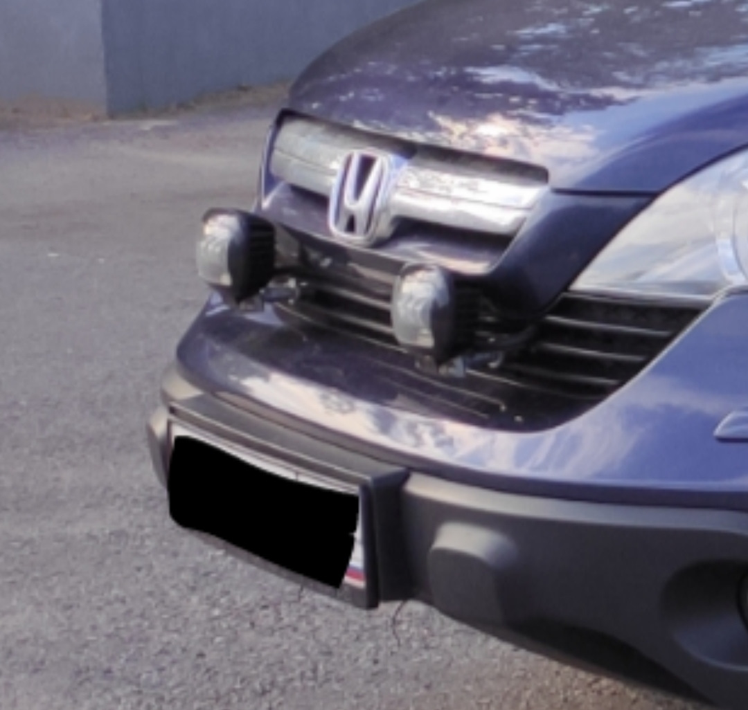

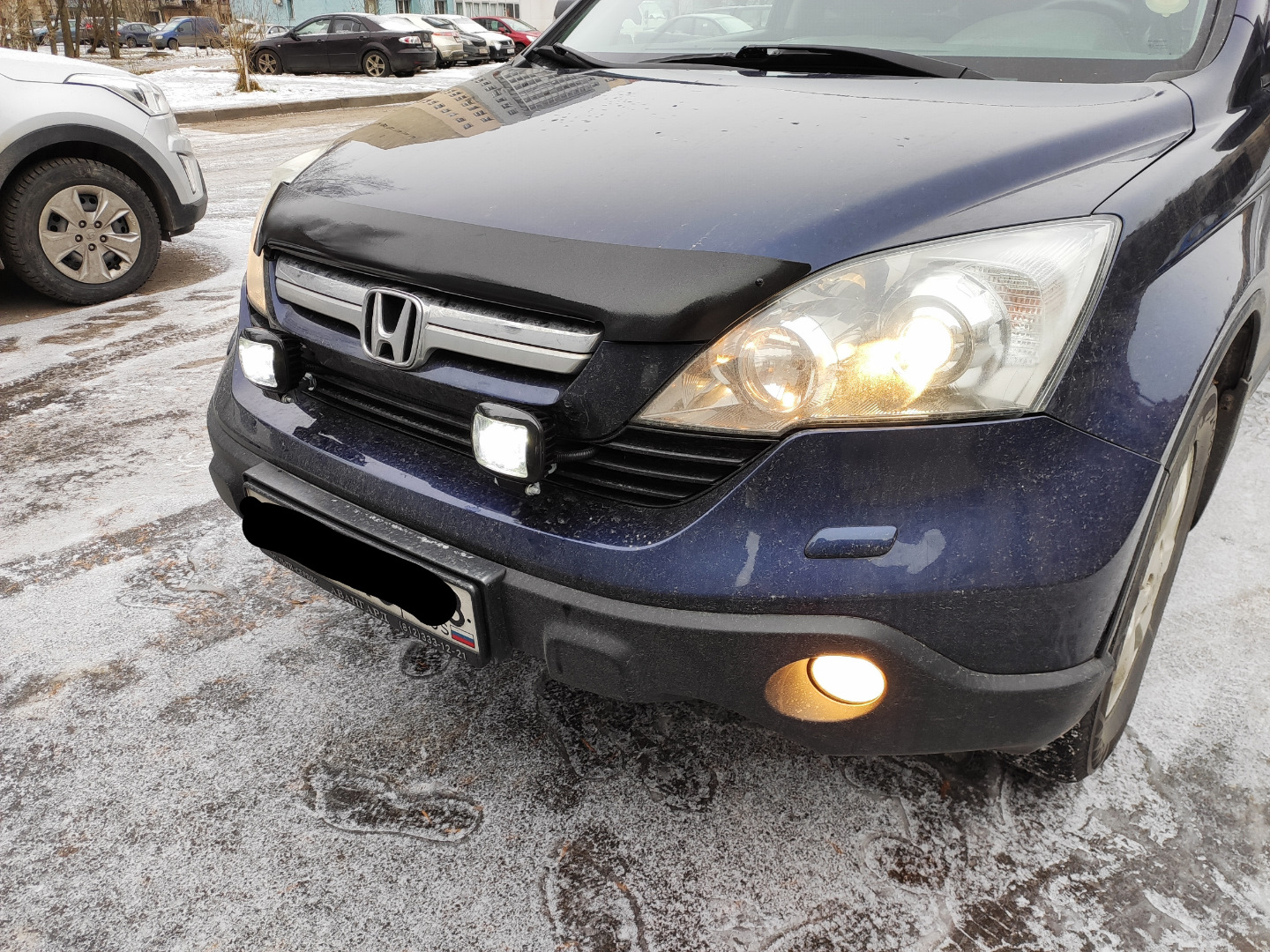

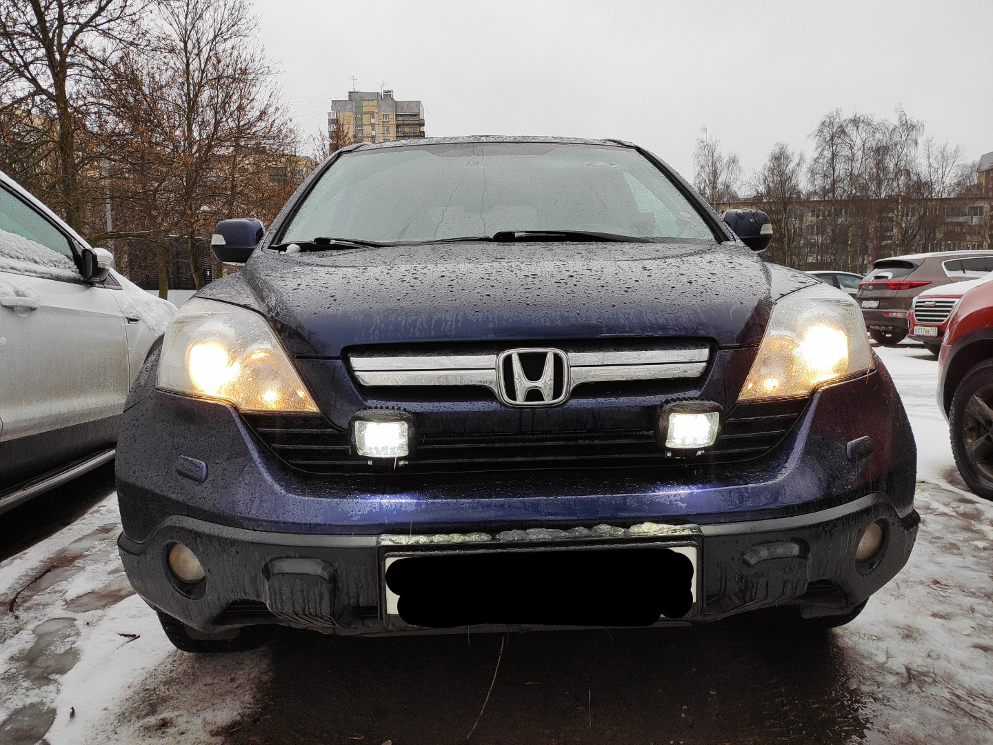

Крепить решил на решетке радиатора, т.к. сверлить бампер или ещё что-то не хочу.
Перед установкой обязательно снимите клемму с аккумулятора!
Кому надо, могу скинуть схему подключения и даже порядок действий, чтобы ничего не забыть в процессе установки.
Ну понеслась!

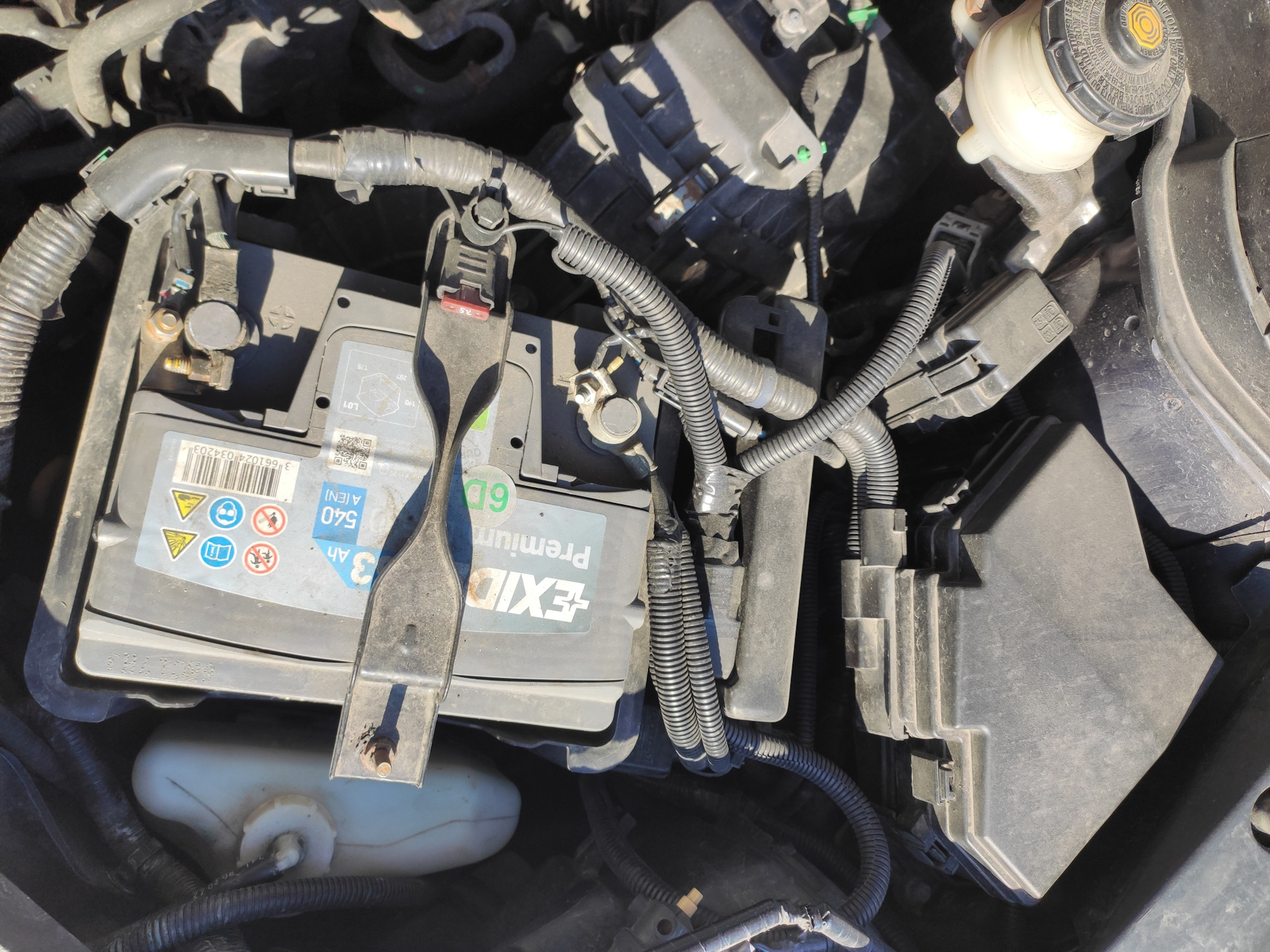

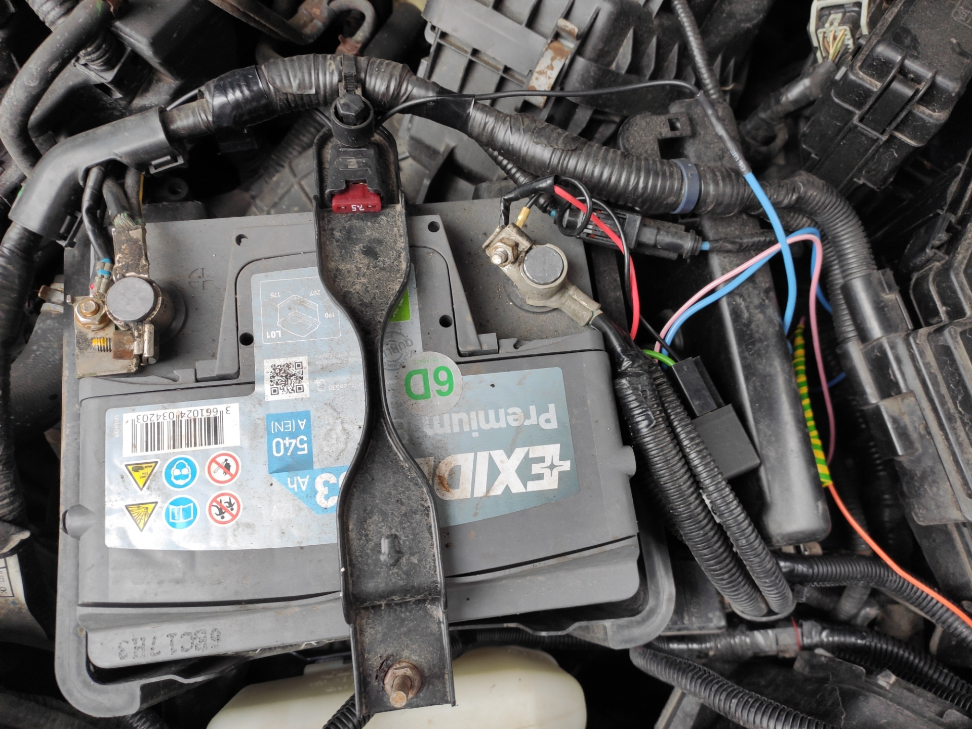

Закрепил фары, протянул провода, подключил плюс к аккумулятору (минус в последний момент).
Надо конечно всё это привести в нормальный вид, заизолировать и т.д.

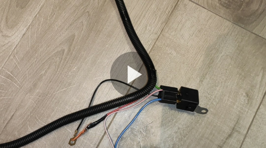

Затем уложил в гофру и заизолировал реле:

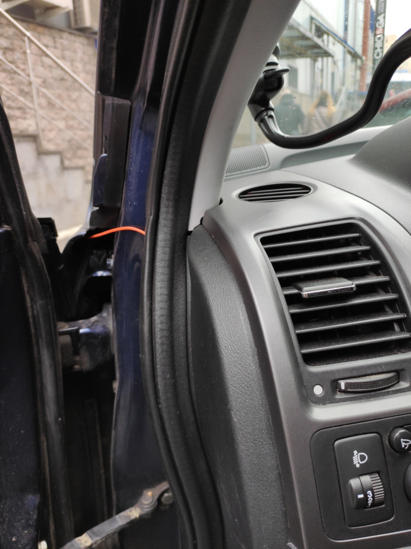

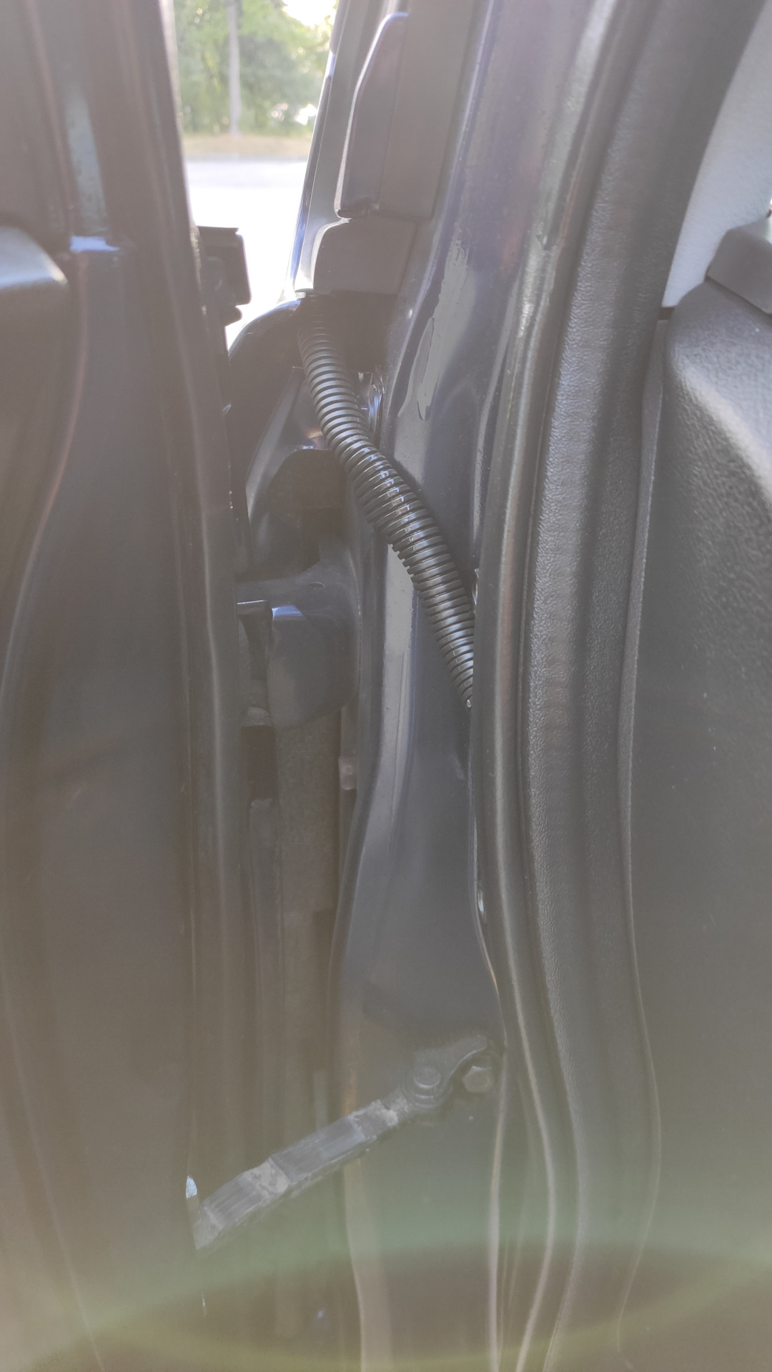

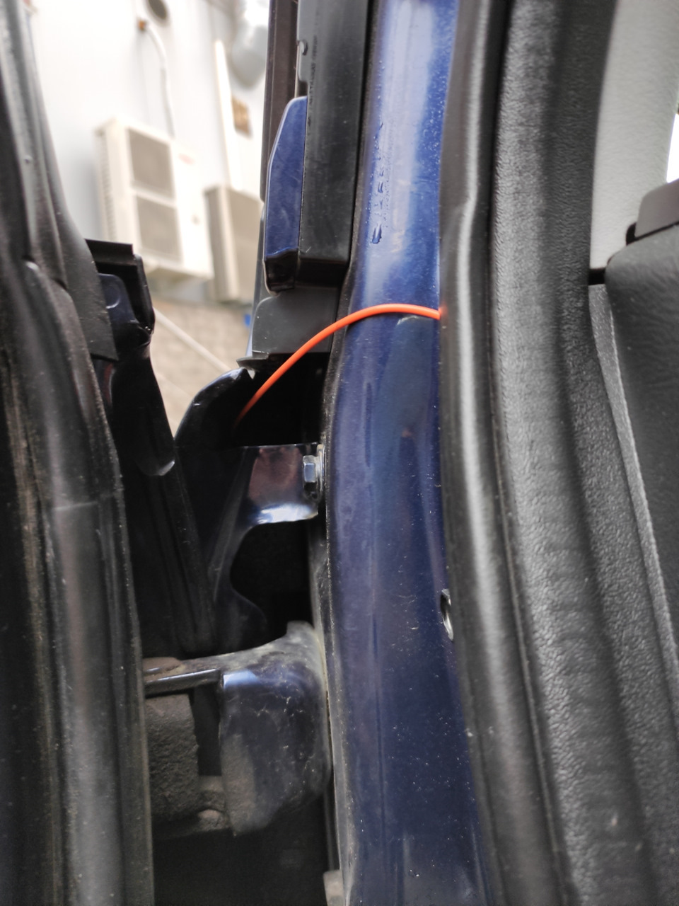

Легкодоступного технологического отверстия в салон не нашел, поэтому протащил провод с помощью проволоки через крыло, убрал под уплотнитель и всё. Будет потеплее, протяну как надо.
Позже уложил в гофру и оставил так. Тянуть через моторный щит не стал. Так всё на глазах, можно периодически проверять всё ли в порядке

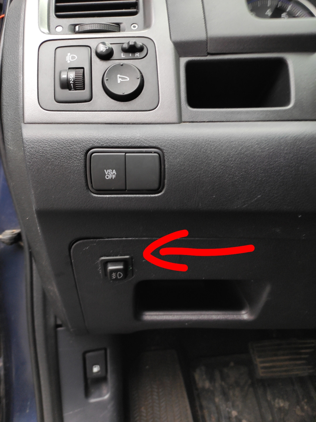

Скинул панель под рулём.
Подсоединил плюсовой провод к кнопке. Плюс от кнопки подключил к прикуривателю. Там все просто. Скинул панель с центральной стойки у правой ноги, выдернул прикуриватель, отверткой с индикатором нашел плюс, привязался к нему и собрал всё обратно. Массу подвесил на болт на левой стенке в районе ручки открывания капота, рядом с блоком предохранителей (там с завода навешано куча других проводов, не увидеть невозможно).
Под кнопку проделал дырку здесь:
Просверлил небольшую дыру, а потом толстым канцелярским ножом вырезал необходимое отверстие. Очень удобное место для расположения кнопки. Подсветку кнопки пока не подключил, как вариант, можно подвесить на кнопку VSA.
Перед установкой обязательно снимите клемму с аккумулятора! Имейте в виду, что потом нужно будет вводить код на магнитоле.

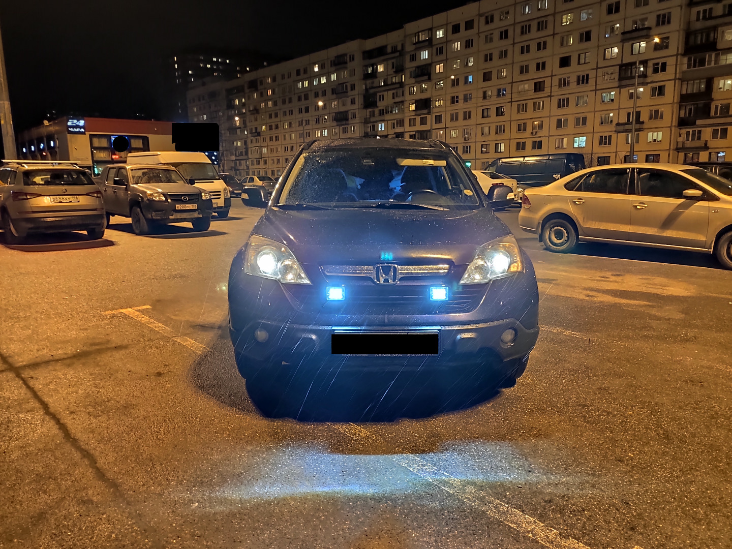

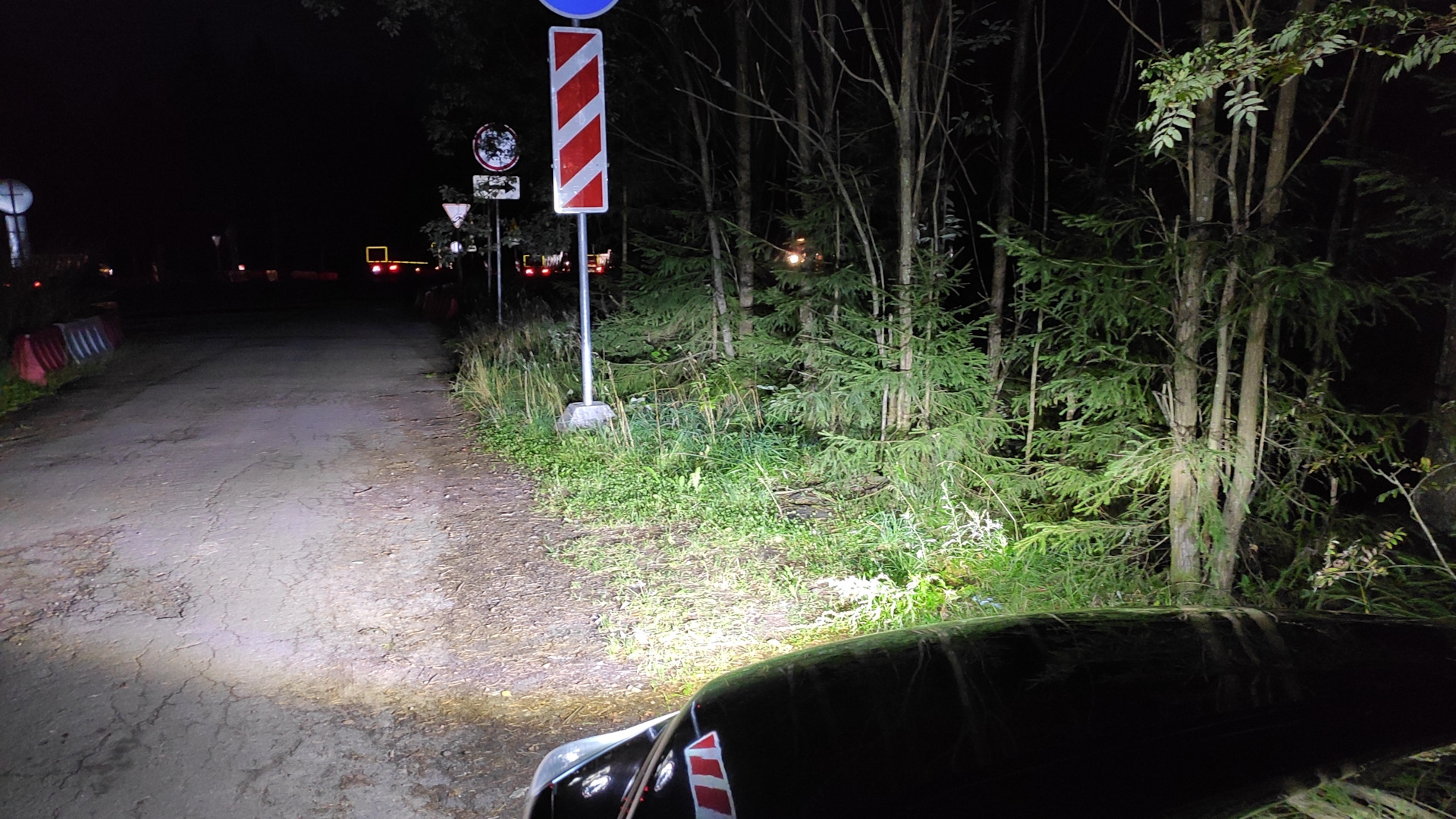

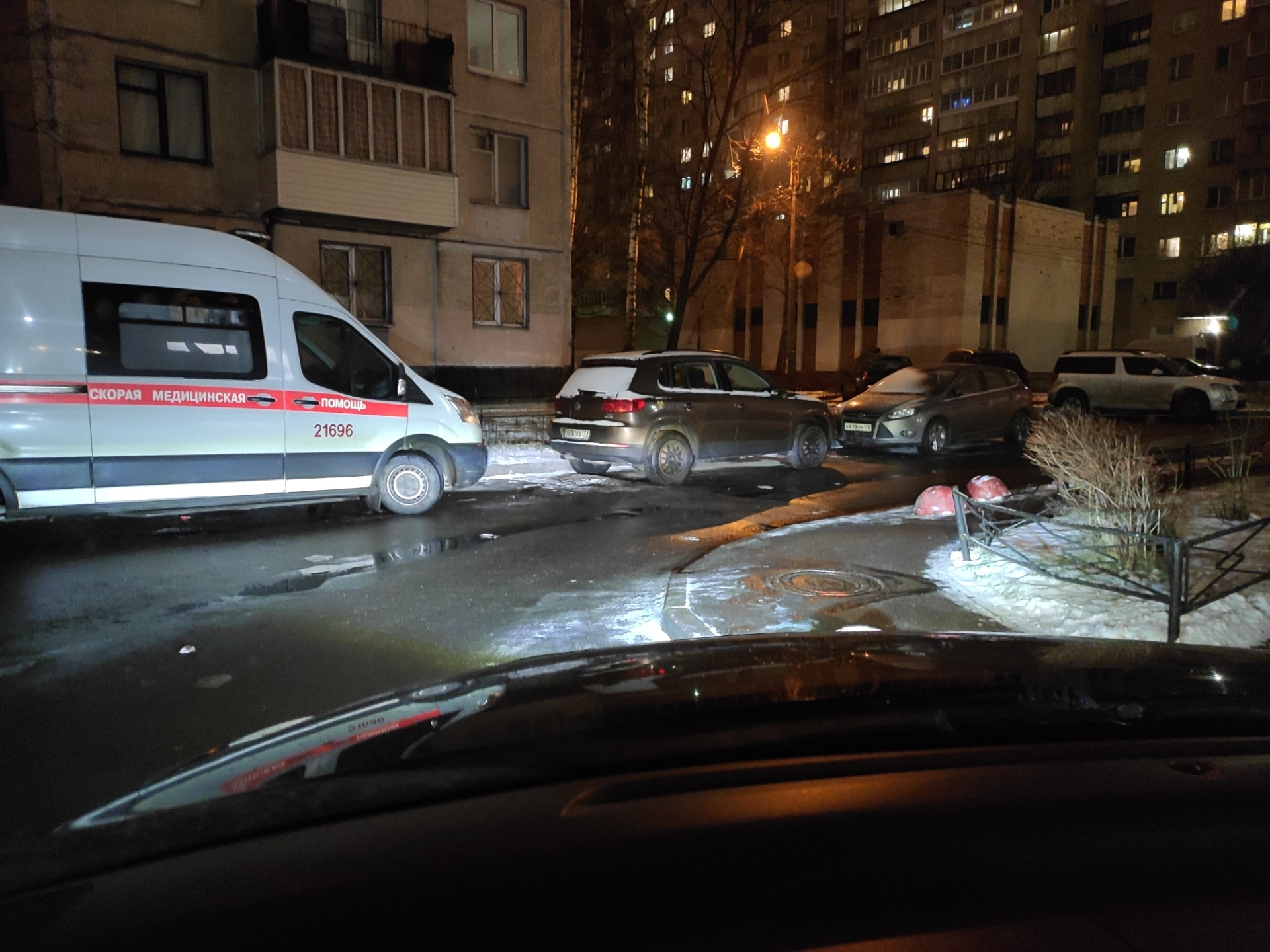

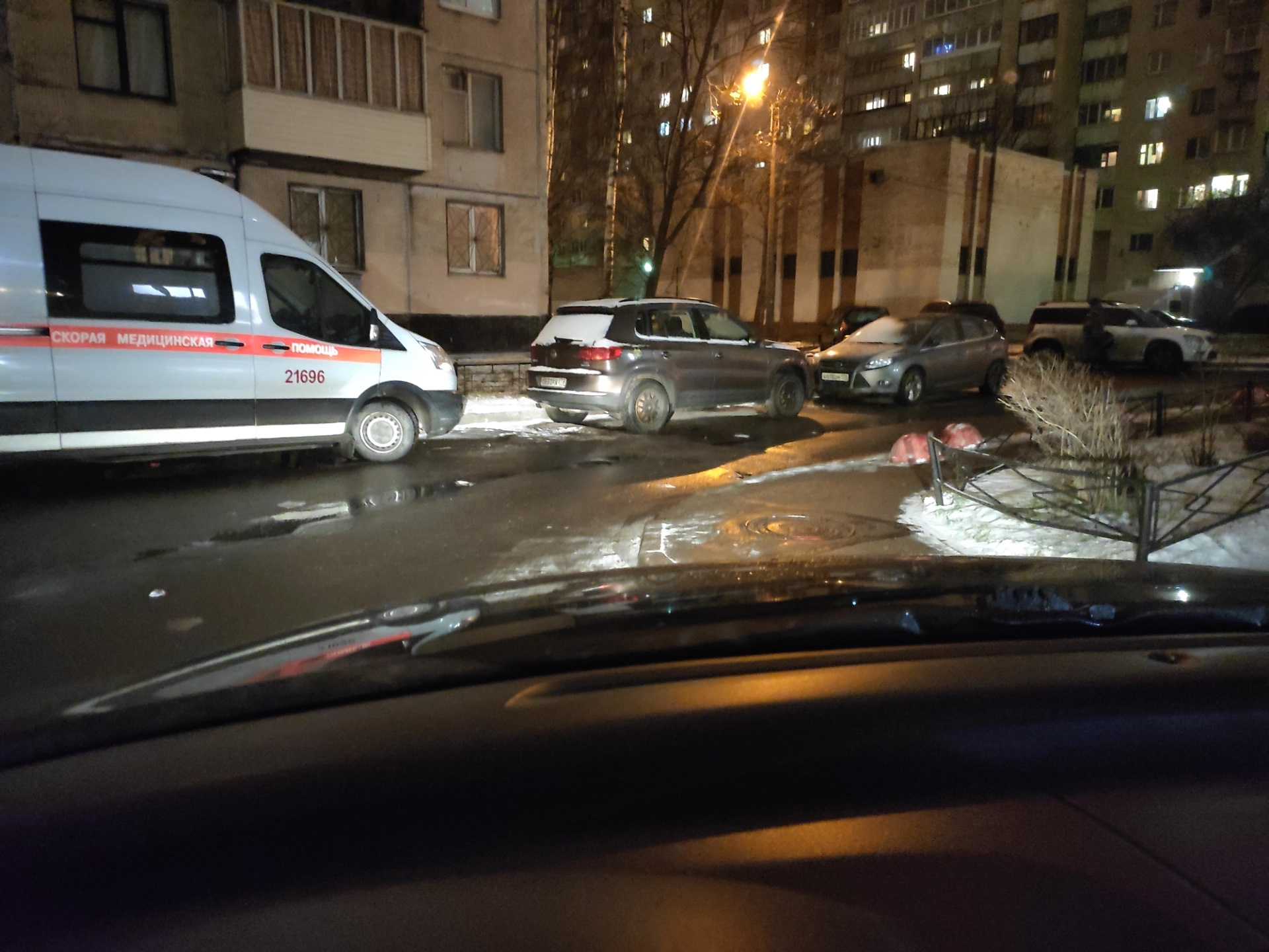

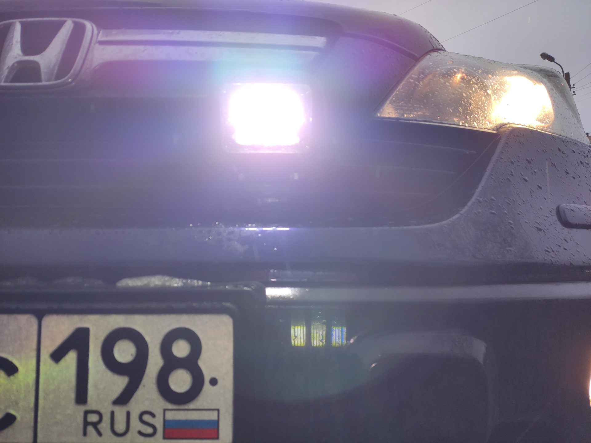

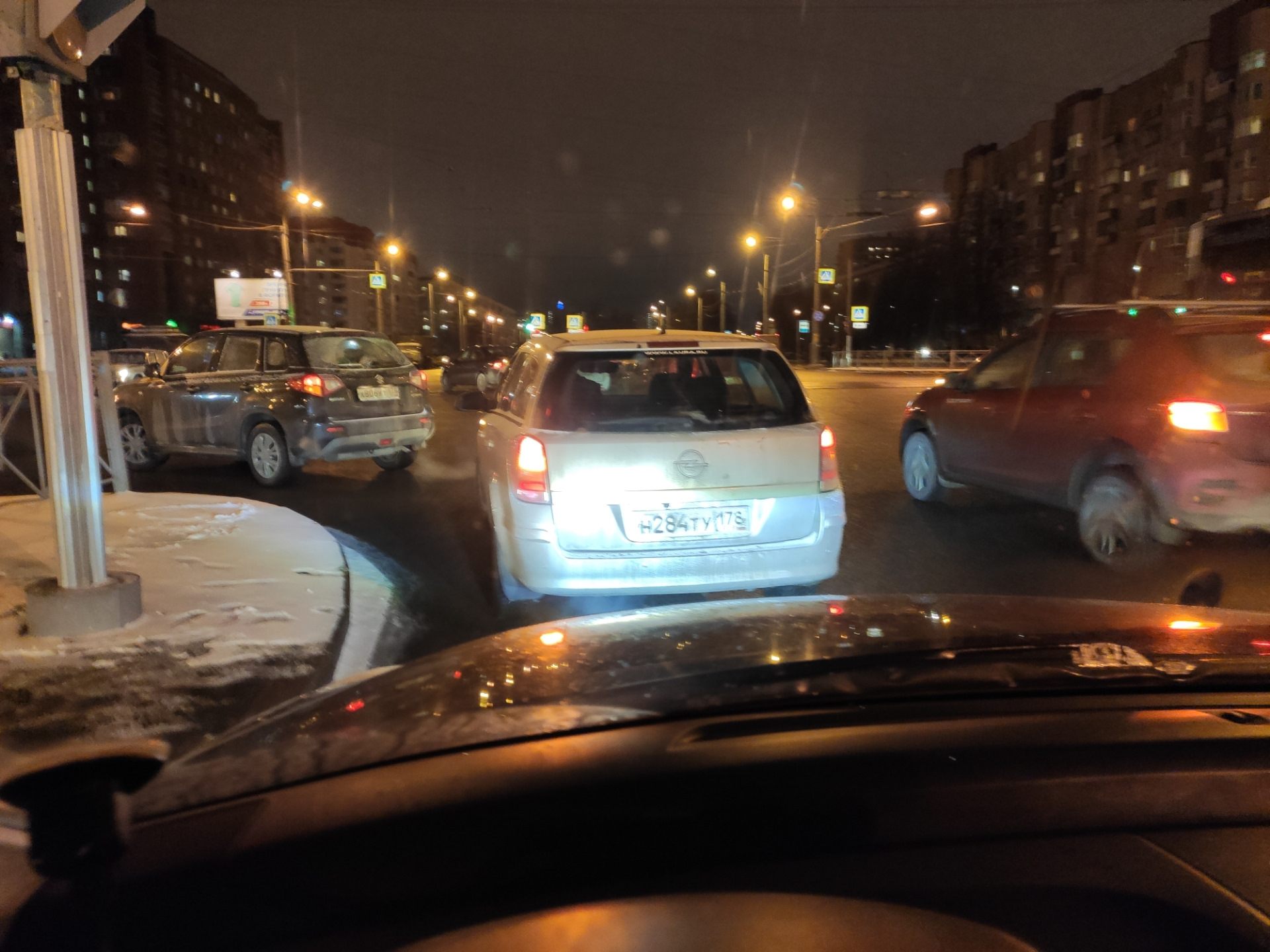

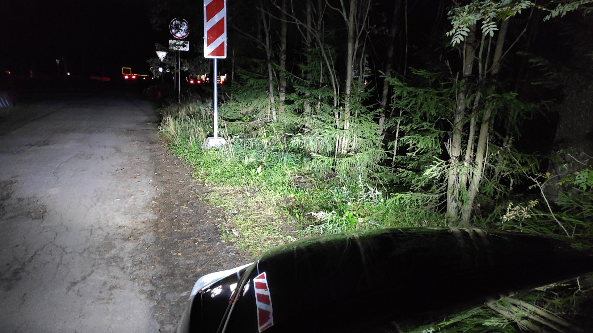

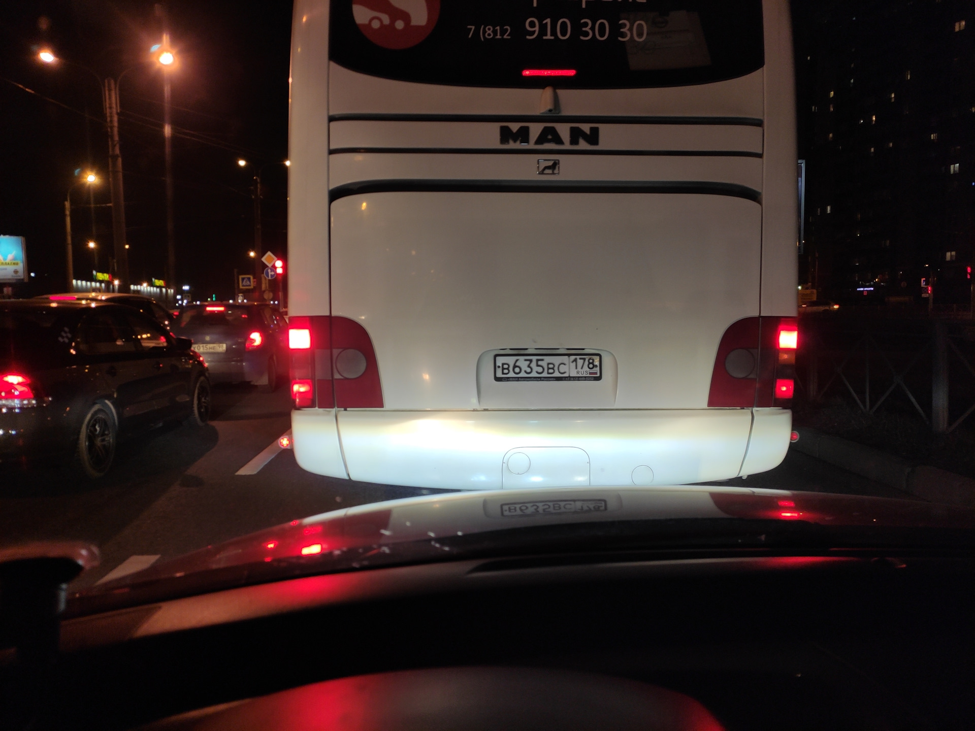

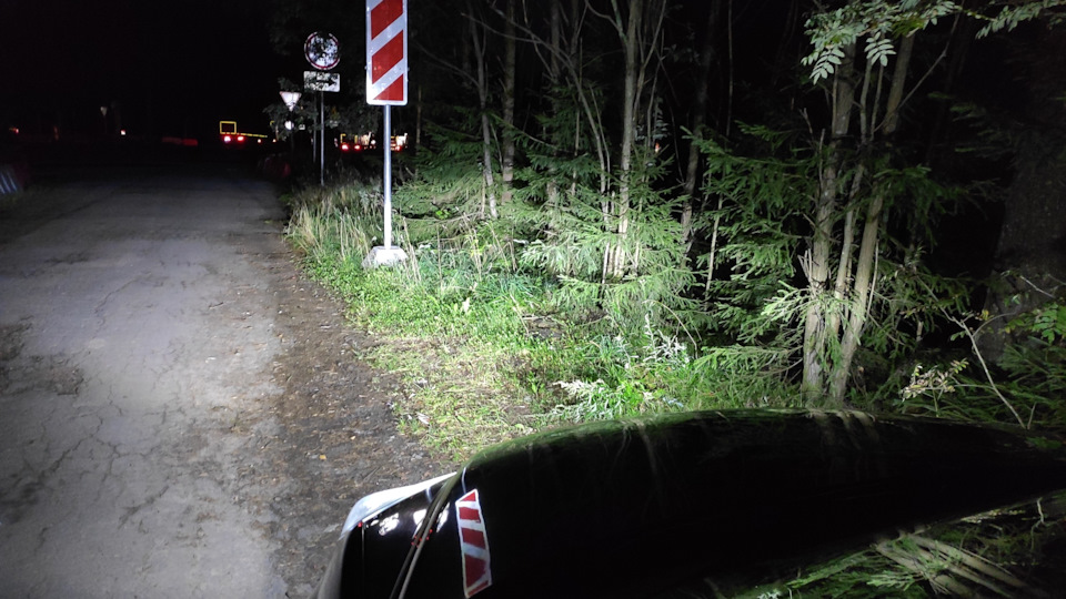

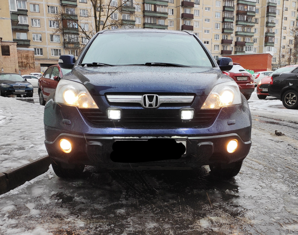

Результатом очень доволен! Свет будто ксеноновый! Яркий, не мутный, очень хорошо освещает. Камера не передает всей картины, но разница колоссальная. Штатные фары теперь можно использовать только для габаритов и дальнего.
На освещённых улицах их не включаю. Использую только там, где мало света.
В итоге всё обошлось примерно в 2500 р., без учета стоимости нового паяльника ))
В продаже ещё бывают такие же фары, но с 5 диодами. Возможно, стоит сразу ставить их. Они помощнее, 50 Вт вроде, против 36 в этих. Но не будут ли они слепить, не знаю. Пока остановился на своих.

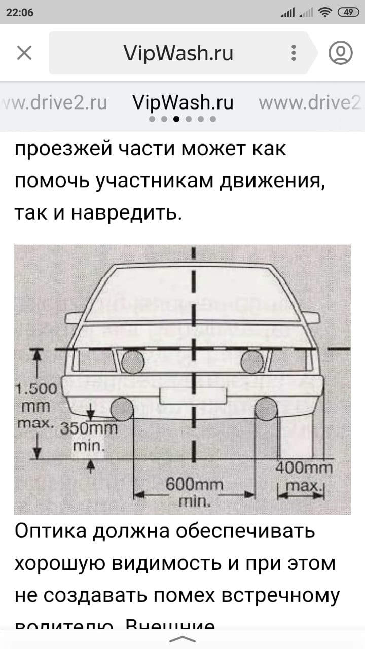

Дополнение насчёт ГИБДД:
Глянул мельком что пишут. Если есть что добавить, вы знаете что делать (пишите в комметы).
Цитаты:

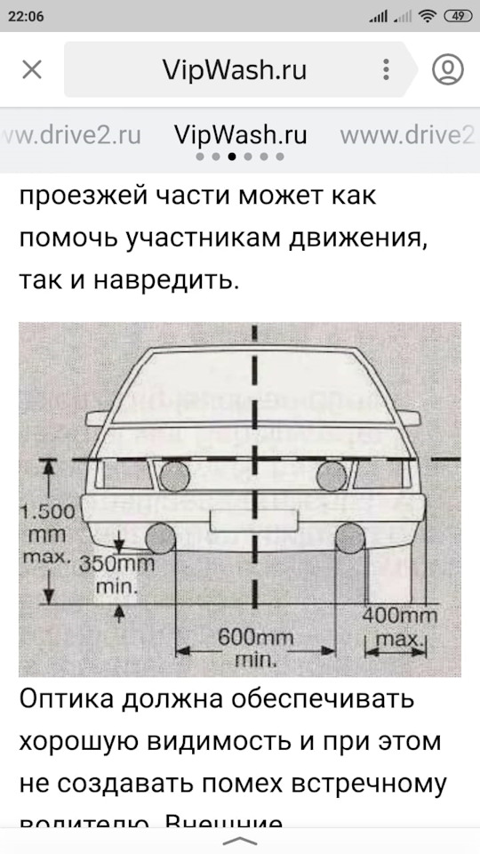

Согласно правилам, нет никакого ограничения в количестве доп. огней, все ограничения ПДД касаются только порядка их использования и правил монтажа на ТС.
Правила установки:
Не ниже 250 мм и не выше 1500 мм от дорожного полотна.
Расстояние между фарами не менее 600 мм (для автомобилей шириной до 130 см — не менее 400 мм).
Доп. огни должны автоматически выключаться при включении головной оптики.

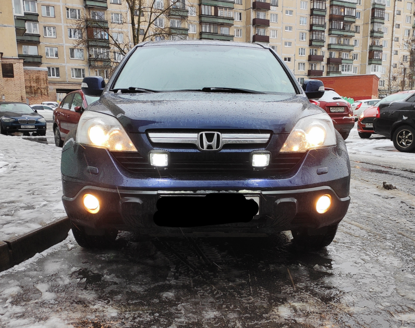

Вид после установки диодов в ближний (описание здесь: www.drive2.ru/l/557073339722498560/):
А это для тех, кто не понимает зачем всё это нужно и "как можно было установить такой колхоз" и подобное бла-бла-бла от "эстетов"…:
Доп.фары + диоды в ближнем:

Рисунка под рукой нет, но там всё просто:
1) Плюсовой провод тянем от аккумулятора (но не подключаем к аккумулятору), обязательно с предохранителем, который должен быть не дальше, чем в 20 см от аккумулятора.
2) Далее (от предохранителя) плюсовой провод идет на реле к 30-й ноге (контакт 30)
3) Затем от реле (от 87-й ноги, у меня это был зеленый провод) подключаем к плюсу фар (я предварительно спаял плюсы обеих фар.)
4) Минус фар также спаиваем и крепим на массу.
5) Кидаем минус реле от 86-й ноги (у меня это был черный провод) на массу.
6) А от 85-й ноги реле тянем плюс (у меня это был розовый провод) до кнопки включения фар.
7) Ну а потом от кнопки включения подключаем плюс к прикуривателю или ещё куда-нибудь, и минус от кнопки на массу. (на кнопке цвета были следующие: красный – входящий плюс от реле (с 85-й ноги), черный – масса, зеленый – на плюс к прикуривателю). Был еще желтый для подсветки кнопки, но я там его и не подключил.
8) подключаем плюс на аккумулятор.

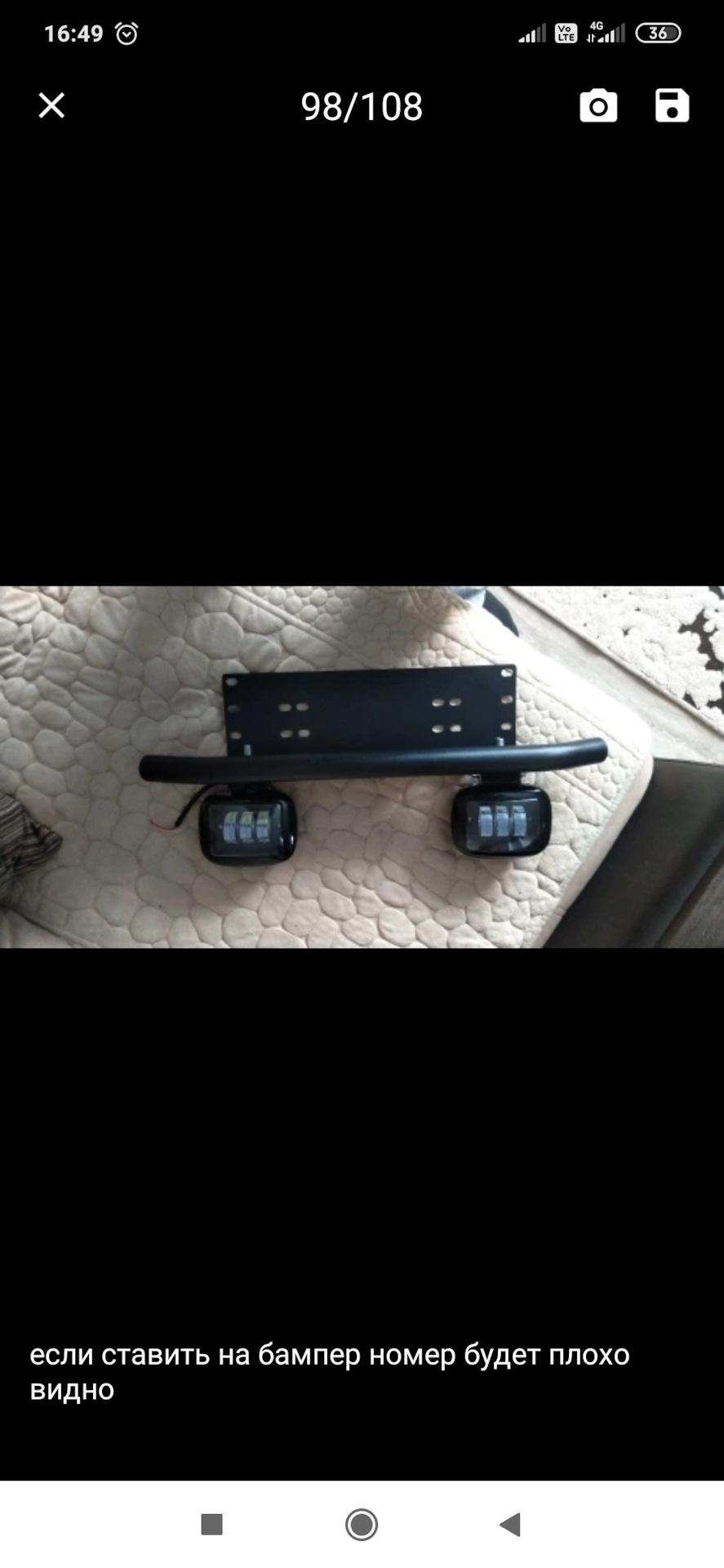

Под подиум ее фиг запихнешь.
А по поводу ДПС, ты ж знаешь как это бывает)) сейчас скажу, что не встречал, так сразу встречу ) так что, я промолчу. Если, не дай Бог, мне будет что добавить, я напишу тебе) На самом деле, у меня только ширина между фарами меньше, чем положено. В остальном ок.

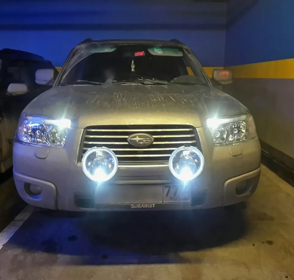

Вот как вариант крепления, чуток поэстетичнее на мой колхозный вкус.
Да, видел эти рамки под номер, но я не хотел, чтобы было что-то "раньше" бампера в случае контакта с чем-либо.
А прикольно с рамкой. Тем более у нас подиум стоит на под номером, толщиной 3-4 см, как раз бы труба не выпирала. Ты мне скажи ДПС не встречал по поводу света?

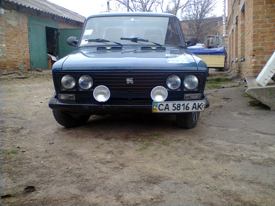

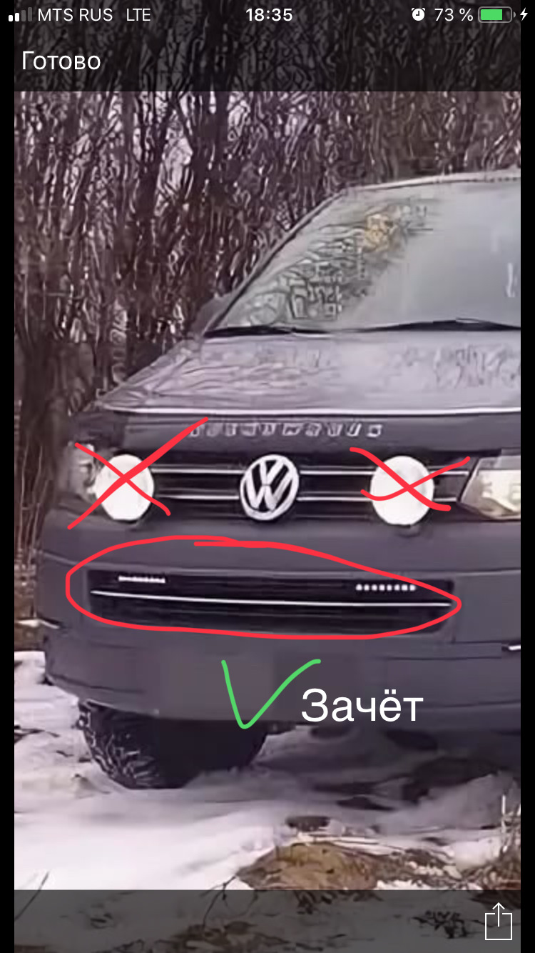

Не, серьезно, смотрится как колхоз… Без обид) но как будто на старой шестерке молодой пацан туманки влепил)
Да? Ну, тогда я с пацанами))
Примеров масса.
Кто с чем ассоциирует, кто с шестеркой, а кто с вранглером. На мой взгляд вполне аккуратно смотрится.
dozor5
Ну здрасьте… Функционал-то совсем разный. ХДО vs. Фары. Доп фары так симпотно не упакуешь.

Вот больше что волнует в твоих самоделках- провод вдоль крыла☹️ Не дай бог перетрется и ⚠️коротнет на кузов⚠️, так можно и сгореть и без машины остаться🤷♂️ Очень опасное решение!
Во-первых, это решение не надолго. Во-вторых, там не обо что перетереться. В-третьих, для этого стоит предохранитель. Да и езжу я очень мало, не успеет он перетереться. Спасибо за предупреждение!

Провод можно было бы через щит мотора протащить как положено, вдоль основного жгута. Это не простительно делать даже на старых жигулях. А тут машина нормальная и вот такое.
Это временное решение, естественно)) Был ограничен во времени. Будет потеплее, протяну как надо. Гофра припасена для этого.
Гофра конечно не пролезет через уплотнитель проводки. А вот под капотом от щита мотора до фонарей эта гофра нужна.
Вот я по-быстрому и не нашел подходящий толковый вариант для прокладки, поэтому бросил, чтоб был на глазах и напоминал, что его надо убрать )

Провод через крыло, это конечно Жесь 🙈. Хотя бы в гофру его закатать. Но так то да, в салон залезть с проводами то еще приключение, когда сигналку ставил с бинаром, натерпелся.

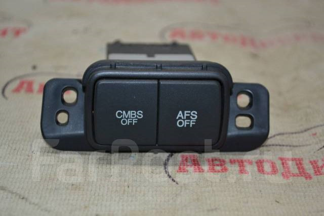

Кнопку кстати можно было родную нижнюю двойную купить на разборке или фарпосте и не курочить панель.
Нету у меня вранглера, а фары хочется)) Ну реально задрало ездить со штатными, считай, "без света". Надо было срочно улучшать.
Провод отказался лезть через крыло в гофре, тесно ему. Пришлось пока так. Попозже протяну через щит. Слово даю!))) Да и не камикадзе я.
Кнопка шла в комплекте с проводами и реле (типа набор для подключения птф). Да и не знал про такие двойные. Ну и лишние траты опять же. Мне результат нравится, не жалею.
А всё равно я её уже купил, эту кнопку. Пипец редкость оказывается. Теперь такая только у меня и майкладжексона, пока правда до конца не придумал что с ней делать, тем более у меня вместо нее заглушка и пульт на ней от бинара прикручен🤣

Как вариант, кстати, без колхоза с проводкой, если туманки не так принципиальны, можно было от их разъемов подключить. Или вообще запаралелить, воткнув в Туманки светодиоды для снижения нагрузки.
А вот фиг знает… Я не спец в электрике и как-то мне спокойнее когда есть доп. предохранитель на питании этих фар. Хз в общем. Подключил типа по-правильной схеме. Буду дальше изучать тему.
Ну на штатные туманки однозначно есть штатные предохранители. По этому и говорю, что колхоза минимум. Единственное лишь что вкл туманки только с ближним светом по-моему,
На туманках стоит предохранитель 20А, а на моих 7,5А. 55Вт против 36Вт (и то скорее всего это завышенные китайцами данные). В общем, перестраховка не помешает.
И туманки можно включить просто с габаритами, без ближнего. Необычно, но удобно.
