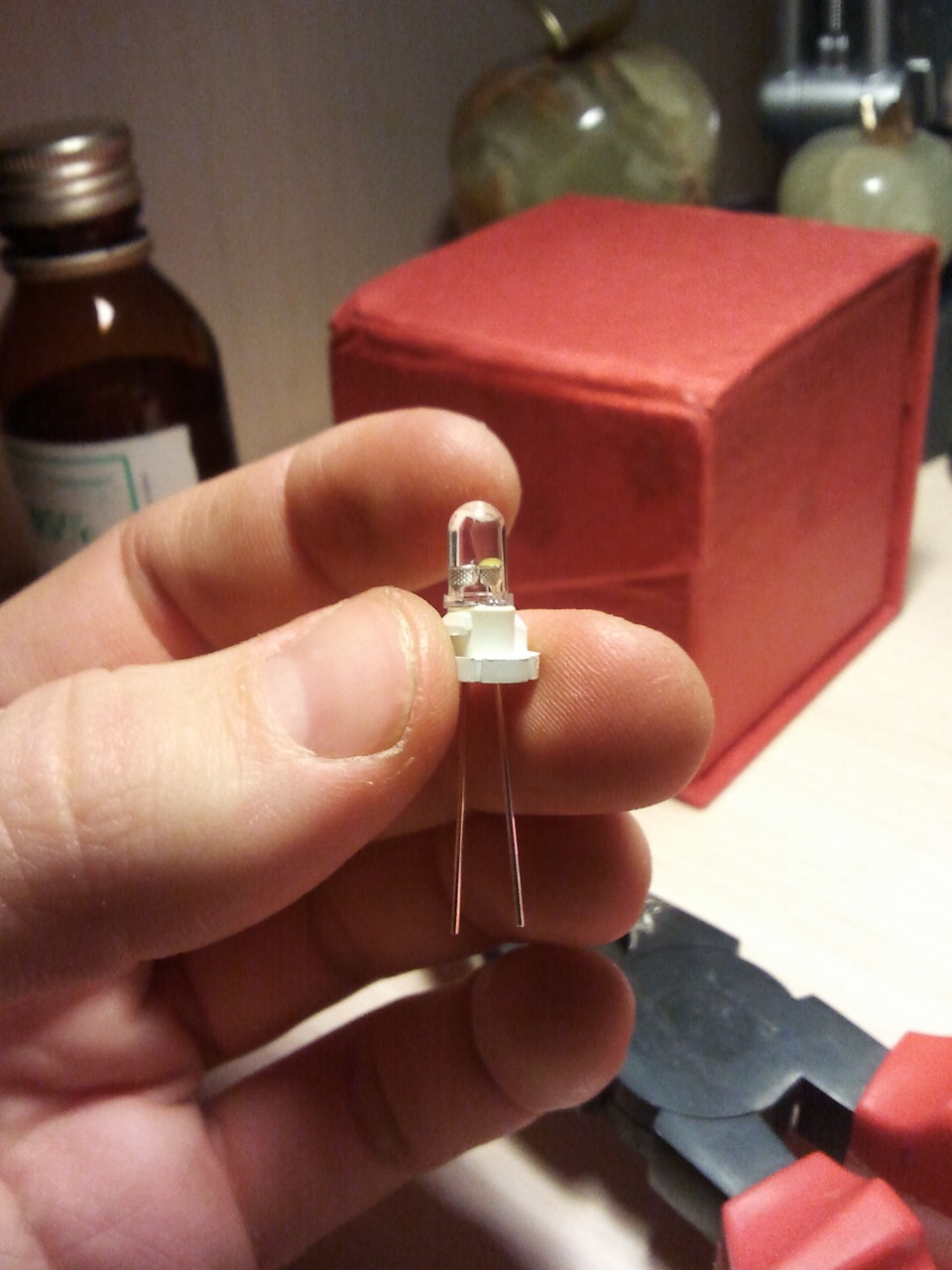

Всем привет и с прошедшими праздниками:) Позавчера перегорела лампочка (цоколь T4.2) подсветки регулятора температуры печки/кондиционер.
Объездил несколько магазинов и нигде нет таких лампочек! Даже диодов аналогичного размера (примерно 5 мм) не смог найти! Пришлось брать белые.
Сначала нацепил на них желтые резинки, что стоят на штатных лампочках, но чет цвет мне не очень понравился, решил просто белыми их оставить. Сейчас вот думаю, то ли так оставить, то ли все же поменять на оранжевые:) На ебэе уже заказал 5 диодов оранжевых на 12 вольт (160 руб. с доставкой).
А пока поезжу с белыми диодами:)
На оригинальные лампочки накаливания менять желания нет, ибо диоды на много лучше и долговечнее, чем лампы накаливания.
Штатные лампочки стоят от 70 до 100 руб за штуку:) Оригинальный код 90010-01122.

Я себе сегрдня тоже так ставил диод, но он сразу перегорает. Почему?
А диод точно 12v?
Уже разобрался) диоды по ошибке на 3вольта взял) щас все ок)
Лучше конечно штатные лампочки купить:) А так лучше взять диоды с меньшим углом, думаю градусов 45 +/-.
привет, так с каким углом наклона светодиоды лучше брать?
Привет, нет, я просто использовал обычные диоды без резисторов. В твоем случае думаю все будет хорошо)
У тебя диод со встроенным в корпус резистором, обычный сразу сгорит.

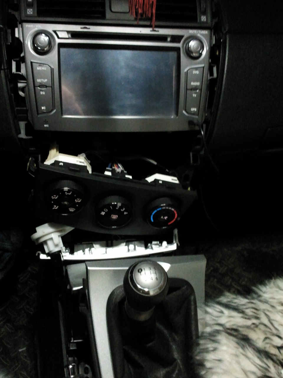

подскажи как поменять лампу которая крайняя левая ( направление обдува) я не вижу где там сама лампа и как снять? там тросик какой-то надо полностью вытаскивать эту панель по другому не подлезишь? и как саму лампу вытащить шестеренки вообще не трогать?
Можете выложить пошаговую инструкцию разборки панели где винтяляторы регулируются
Привет. Для начала скажи, знаешь как снять головное устройство? Если да, то кроме мафона еще нужно снять пластиковую заглушку КПП и бардачек с пепельницей и всроде как всё…
1. демонтируем мафон (снимаем "серебристые сабли" с двух сторон, снимаем верхний центральный воздуходув, откручиваем болты крепящие мафон, провода отсоединять не обязательно, можно и так все сделать)
2. демонтируем пластмасску на КПП (просто тянем аккуратно наверх)
3. откручиваем крепление бардачка с пепельницей.

привет
я вчера попытался снять лампочку
да вот что то никак не понял как
только резинки сорвал
подскажи пожалуйста как их снять и какие лучше лампочки
(разбирал чтобы снять да и снять не смог)
Привет. На 5 фото видна обратная часть цоколя лампочки, так вот, если видишь, то там по середине есть прорезь, берешь небольшую отвертку, вставляешь в эту прорезь и проворачиваешь в сторону и все, лампочка вместе с цоколем снимется без проблем. Лампочки лучше бери оригинал, диоды это все фигня, по крайней мере мои долго не жили, если найдешь хорошие диоды, то можно и их, но я все же взял оригинал:)
Диод светит прям куда нужно? Если подогнуть прям к индикатору? Диодики эти с лапками стоят 10-20 р.\штучка на рынке. Лампочка еще дешевле.
Белые диоды да, светят как надо, главное что бы угол свечения не был слишком большим, в противном случае будет очень тускло. Да и моих диодов хватило где то на месяц, потом начали моргать и т.п. Затем я покупал на ебэе оранжевые диоды с углом свечения около 150-180 градусов, так они вообще практически не светили, поэтому и говорю, что угол свечения должен быть меньше. В итоге я приобрел оригинальные лампочки и поставил их, доволен:)

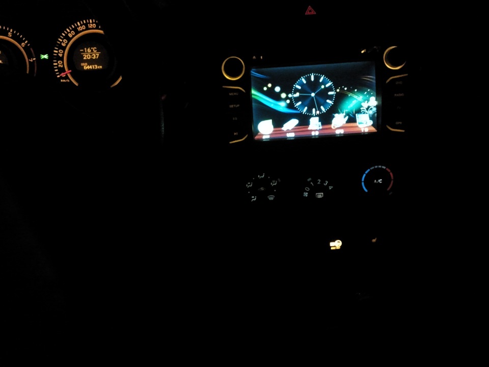

Но это лучше, чем оранжевый родной ))))
С включенным экраном смотрится так, как будто так и было, а вот когда выключаю экран (ночью, что бы не слепил) уже видно, что как то выделяется белая подсветка среди всего оранжевого:) Хотя на рестайлинговых авто может будет и хорошо, у них подсветка шкал на панели приборов белая:)
Так махни всю подсветку на белую! Это не сложно ))))
Ну как сказать не сложно:)) Нужна сноровка в пайке мелких деталей, да и паяльную станцию желательно иметь:) А у меня обычный паяльник только имеется и то с толстым жалом:) Уж лучше оранжевые оставлю:) Хотя подсветка приборной панели белым цветом (как на рестайле) мне нравится:) Но и оранжевый цвет не плохо:)
На фото, слабенько светит белым!
Да, свет на самом деле не яркий, примерно такой же, как и у штатных лампочек, только светят белым, а не оранжевым. Но это и хорошо, не отвлекает при езде ночью:)
