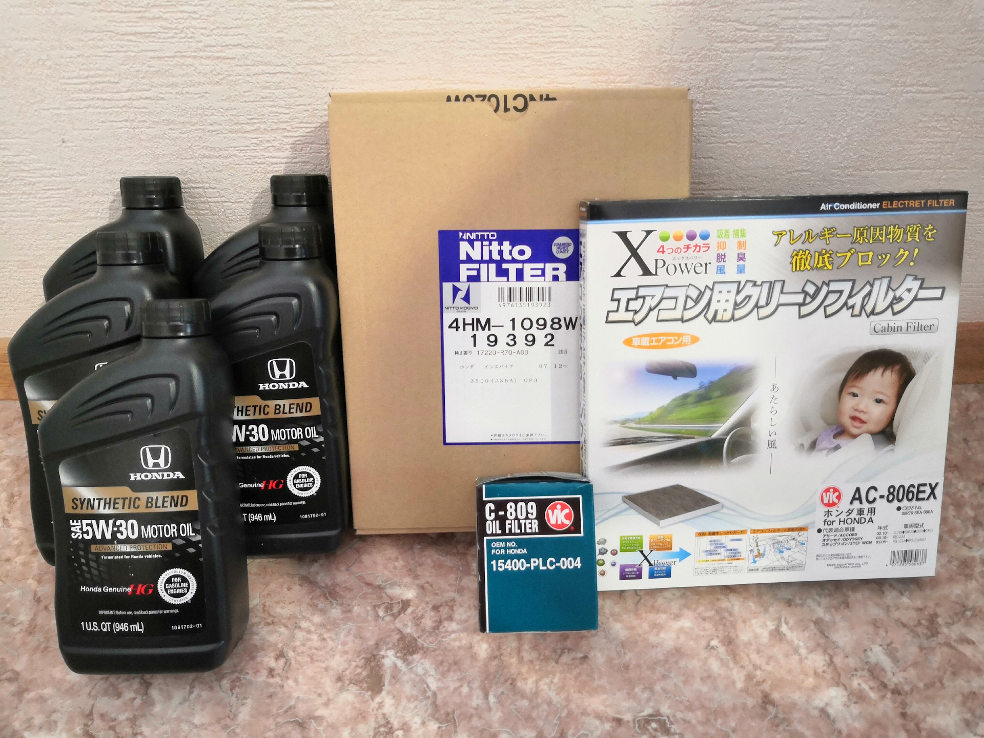

Решил сменить масло в двигателе, залил Honda SN 5W30 0.946L (США) (087989034), взял 5 шт. Вошло 4,4 л, под верхний уровень. Как уже писал, на Idemitsu ZEPRO 0-W30, от замены до замены угар масла — 0,5 уровня. Вроде бы норм, посмотрим как будет на этом. Планирую менять через 6000 км.
После того как попробовал фильтра различных брендов, по отзывам спецов и бывалых, ну и уже по своему сформировавшемуся мнению (даже элементарно по внешнему виду и качеству упаковки) остановился на следующих:
— Фильтр масляный VIC (C809);
— Фильтр салона VIC (AC806EX);
— Фильтр воздушный Nitto (4HM1098W).
Есть конечно мысль попробовать еще воздушные, так как этот без пропитки, поэтому продолжаю выслушивать мнения и советы на этот счёт, не стесняйтесь ;-)
Оригинал, если точно не подделка, то на треть дороже и доставка около месяца. Не совсем удобно =(

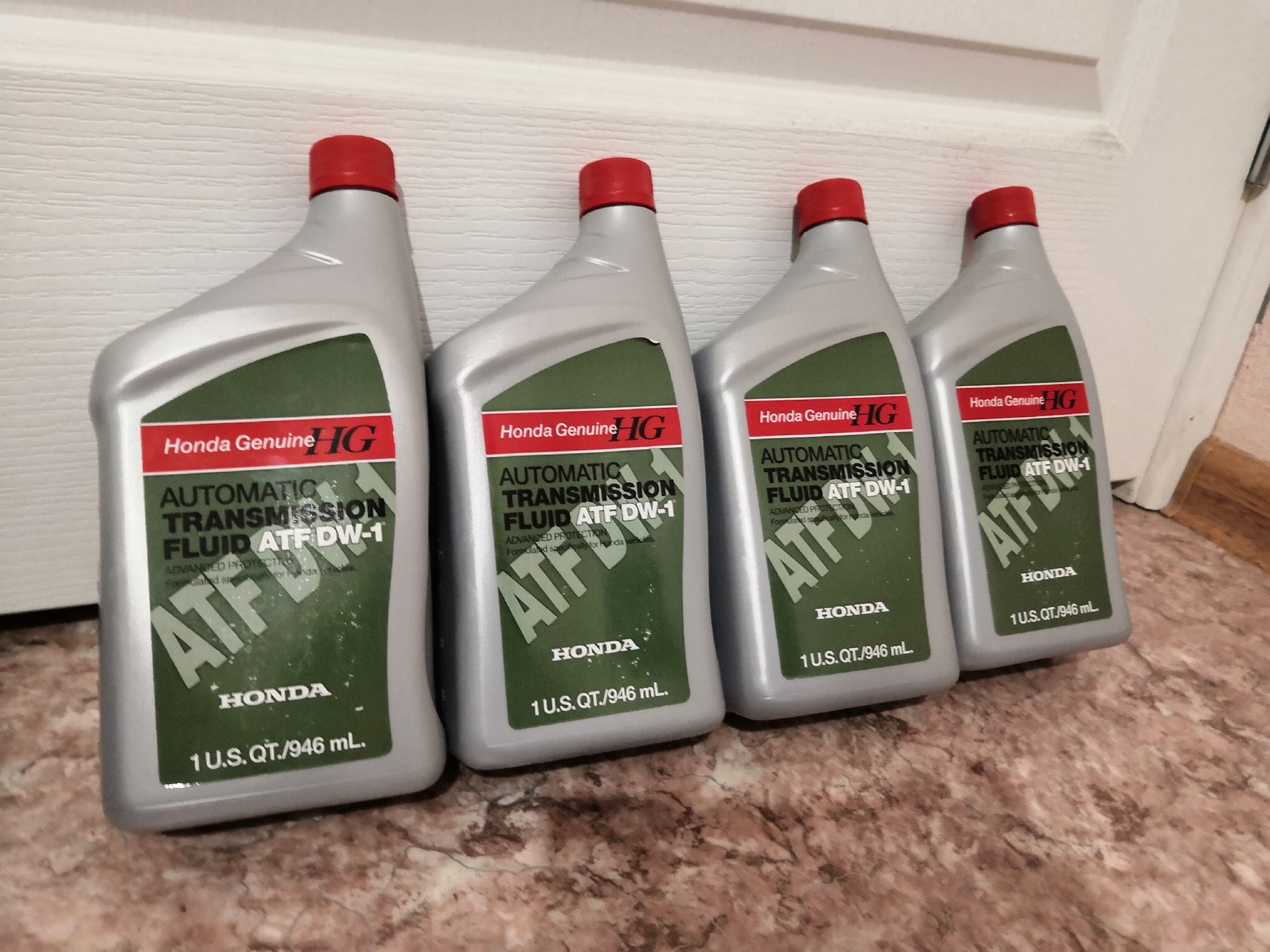

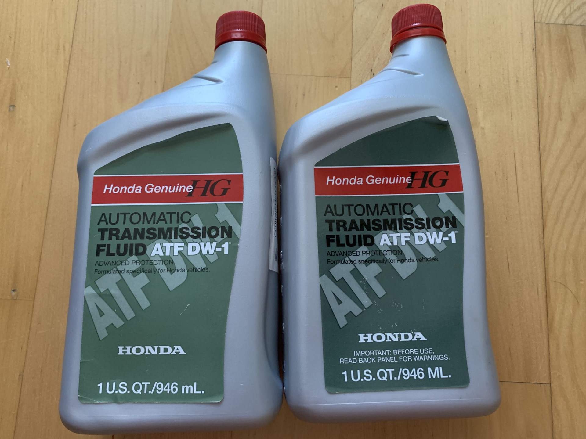

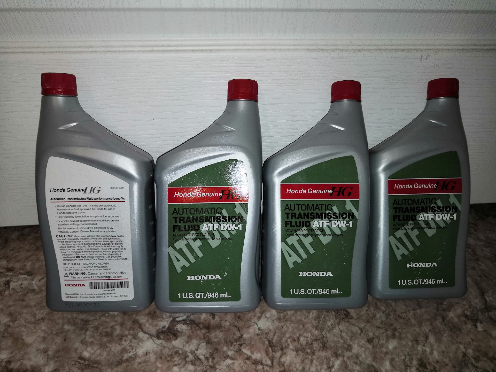

Так же, не так давно, сделал очередную частичную замену масла в АКПП. Залил Honda ATF DW-1 Fluid (США) (082009008), взял 4 шт. Вошло 3,7 л. После предыдущей частичной замены накатал 16 тыс км.

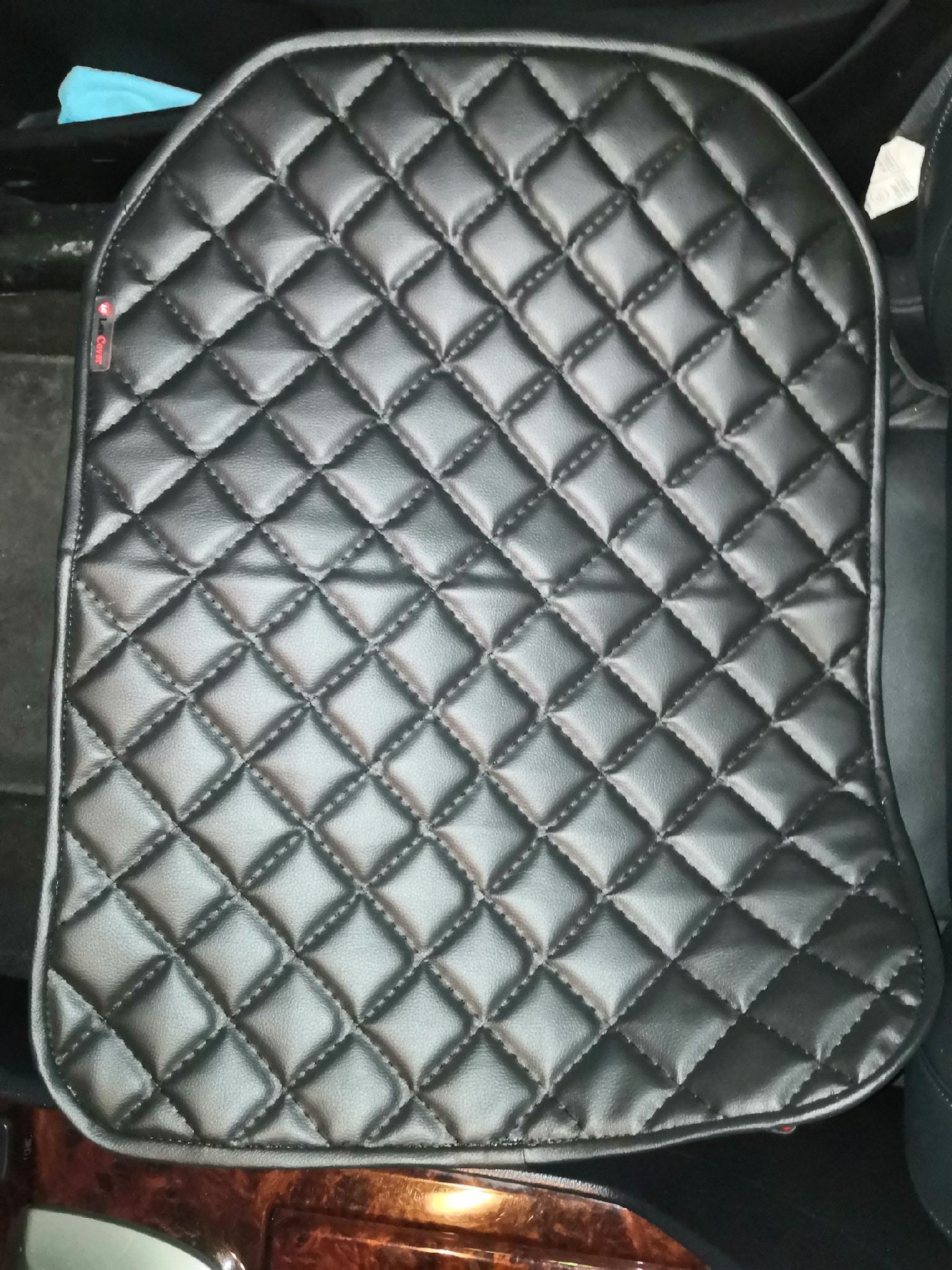

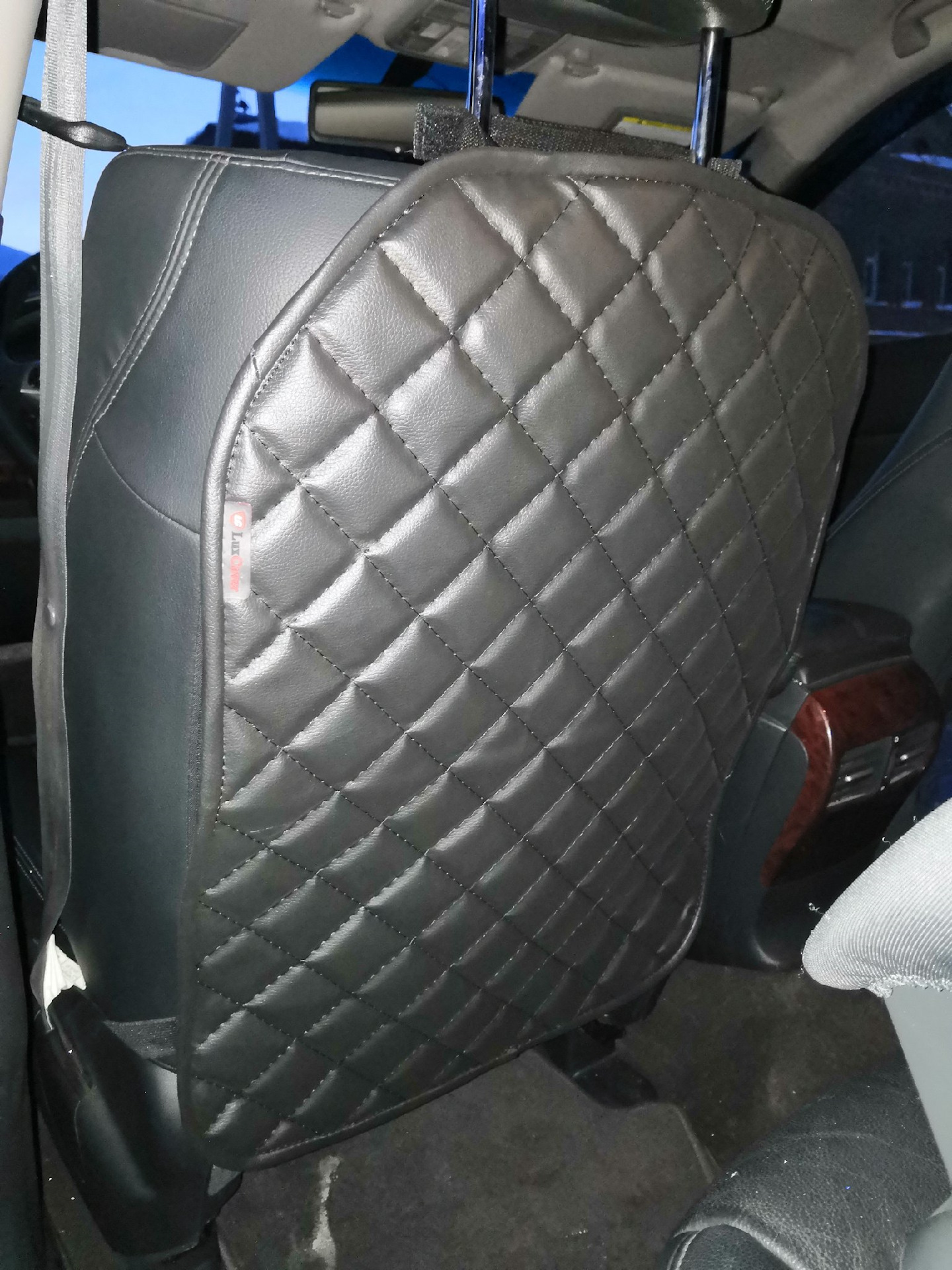

Ну и возвращаясь к мелочам, дабы сохранить салон в целости и сохранности, купил Защитный коврик Lux Cover FrontSeat Stitch (черный, экокожа), на спинку переднего сидения, для защиты от ног ребенка в автокресле. Производство г. Йошкар-Ола. На вид качество не плохое, внешне тоже смотрится не плохо, общую картину не портит, в общем время покажет на сколько хватит и как легко его чистить.

Заливал с этой банки (справа) года 3 назад, акп работает плавно и без нареканий. Банку слева купил для предстоящей замены, она без нижней метки, которая видна под ультрафиолетом.
арт. 08200-9008 (082009008)
Купил точно такое же масло для АКП как у вас 082009008. Подскажите, а есть на вашей банке снизу метка цифрами? Они видны под ультрафиолетом.
Ультрафиолетового фонаря, чтобы проверить, под рукой к сожалению не оказалось.
Serge2010z
При свете ультрафиолета ничего нет 😒

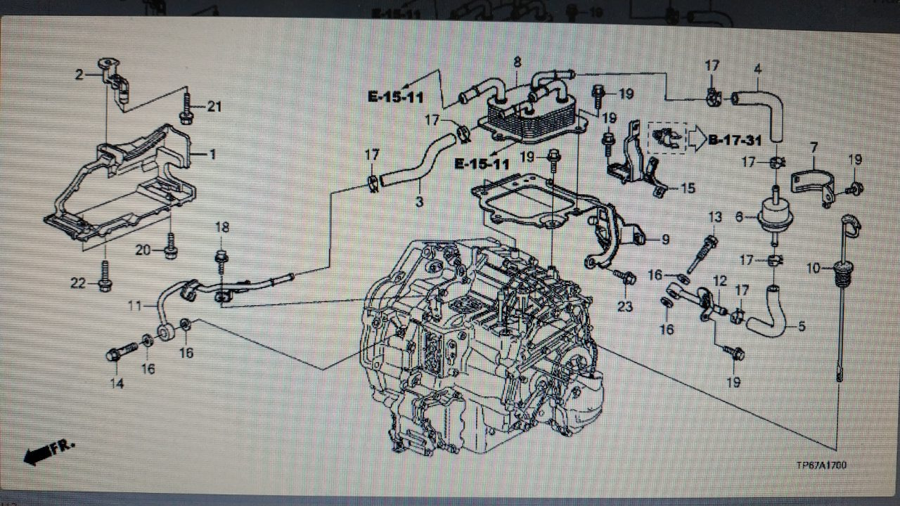

Фильтр масляный коробки
Не слышал о таком, если он там и есть, не слышал, что он меняется при замене масла. По крайней мере в моем авто, 3,5 дорестайл. Если речь о 25450P4V013, то на сколько я правильно понял он не меняется, или меняется но очень не просто, при разборе АКПП.
