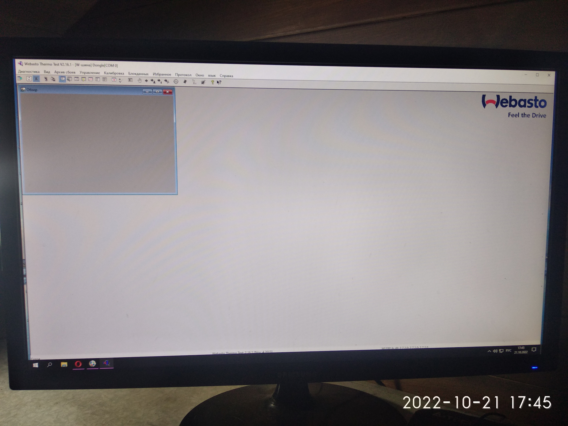

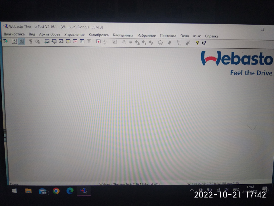

Всех приветствую., подскажите у меня программа доходит до инициализации, и тишина, что может быть?Интернет вообще нужен при подключении?
интернет не нужен.
иногда такое бывает.
надо пересмыкнуть предохранитель вебасты
спасибо.не помогло
Тогда проверить контакт с которого она пытается читать данные
стационарный комп.такую картинку показывает
Taguan-1
а ноутбук такую, вот что меня смущает, с одного ресурса слито
Я ссылку давал, с нее?
это с яндекс диска, но с вашей тоже качал на ноут, тот же результат, версия WTT 2.16 я правильно понял?
да,
а комп вообще видит адаптер?
Ну не знаю, вообще с диска скачал который с ним шёл, вот как проверить не знаю.Тоже подумал, может провод какой то не такой, но вроде на выходе пять вольт показывает.Адаптер это же провод ККL да?
да
и него 3 провода должны идти
+ — можно с прикуриватяля взять
и сигнальный, кажется 7 пин на сигнальнный в-бас вебасты
Завтра проверю, но там вроде всё по фен-шую, но попробую контакты ещё раз потыкать, в, саму Вебасто, а там посмотрим, буду пробовать подключать стационарный комп
Taguan-1
да,
не видит, и не пойму при чём тут бмв, провод не тот чтоли?
Если подключено питание + и — даже если нет сигнала комп должен видеть адаптер.
Если видит — запускаем программу вебасты.
Проду для бмв можно не ставить.
комп пишет адаптер не определён, а бмв это у меня с диска скачало, больше ничего нет
