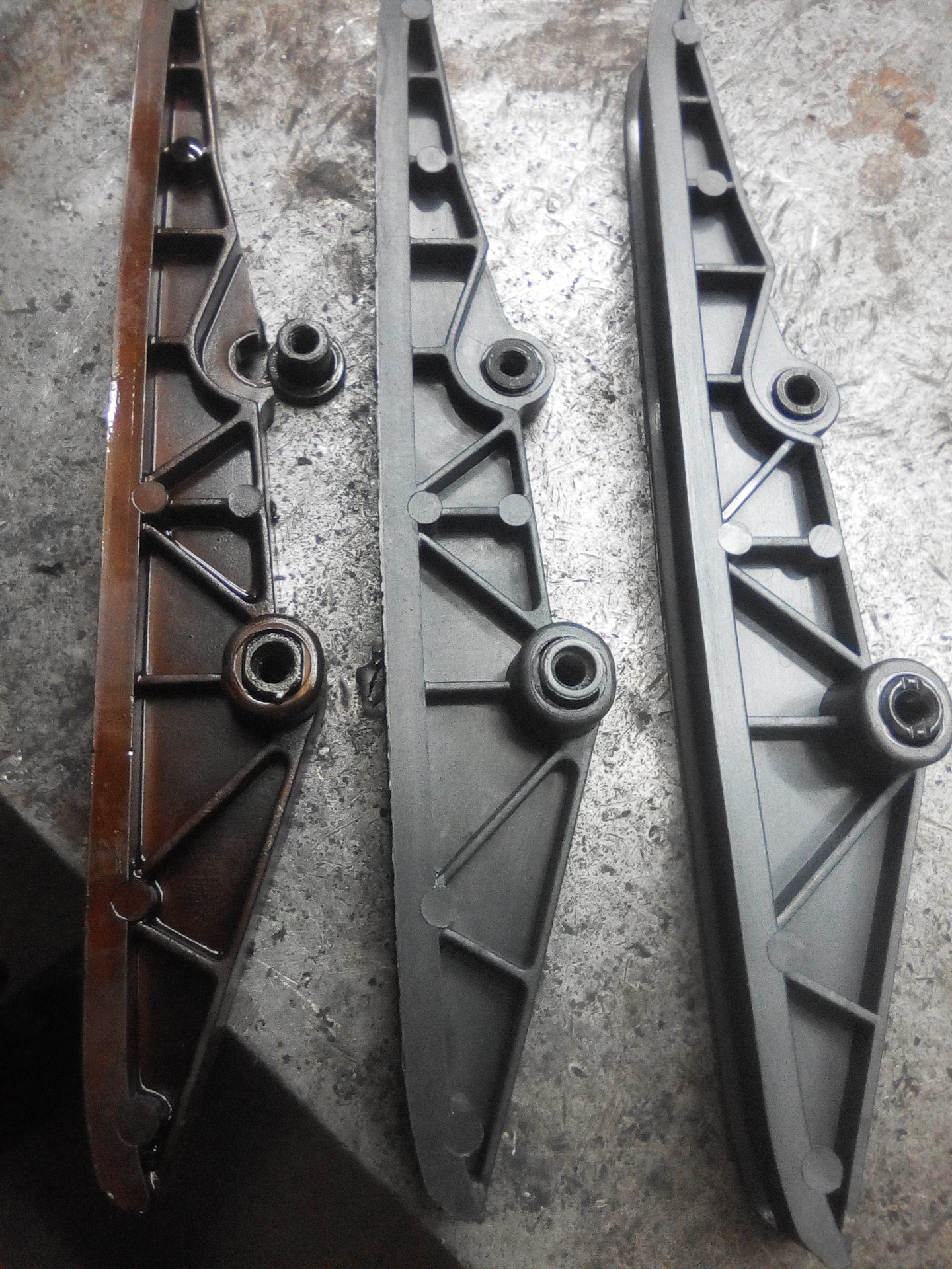

Ну и еще одна мелкая неприятность. Некоторое время назад муж стал все настойчивее говорить, что ему не нравится звук работы двигателя у Крокодила. Не знаю, я признаться никаких изменений не слышала совсем. Но если мужу не нравится, значит будем проверять и что-то найдем (истина проверенная много раз). И точно! Нашли вот этого товарища, которому стало плохо
Поменяли конечно
Теперь Серёжка говорит, что двигатель приятно урчит. По мне так опять никаких изменений в звуке не наблюдаается, ахаха))))

объясни мне зачем мне из-за детали, которая строит 99р у нас в магазине каждый раз лезть под клапанную крышку, терять время менять ее и еще и в ЗиПе возить?! нахер такая "надежность"?!
Ты его же до этого менял?
да, лет 7мь назад плавал в поддоне)
А сейчас в чем была причина замены?

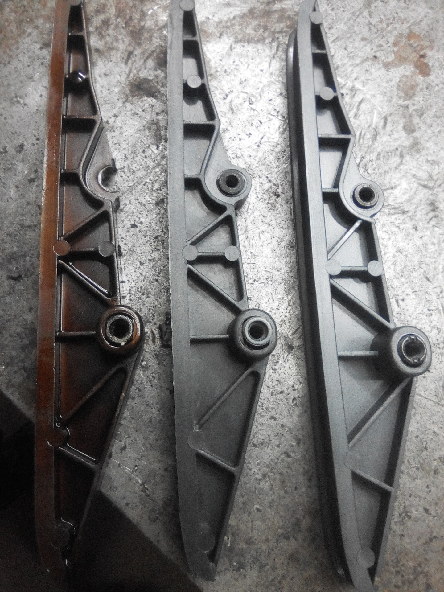

так смотри на фото внимательно — сломался, у втулки отломилась пласстмасса
serega198101
ты погугли — у каждого третьего. мне тут механики говорят по пять-семь успокоителей из поддона вылавливают))))
Осень, то что вылавливают из поддона, так это не секрет, то что у тебя на фото я и так вижу, я чего собственно тебя на разовор то и выводил. Но я больше чем уверен что ты и сам мог сломать эту часть еще при замене 7 лет назад, банально претянув болт и тем самым провернув фигурную гайку втулку, при такой поломке успокоитель себя вообще ни как не проявляет, так и скажи что сам залез от нефиг делать и увидел что кусок над втулкой был обломан)))))
неть, дрыгатель стучать начал. ищу причину
Но это не она))))) А за 7 лет можно разок и поменять)))))

я не возражаю, что копеечная деталь и меняется довольно легко, но сука как раз из-за этой простоты она не должна ломаться в принципе!
Если уж совсем никак, можно попробовать поискать 3d-моделирование на принтере по образцу из различных твердых пластмасс или иных материалов. Будет штучная деталь, но сразу скажу — дорогая
да я и 3000р готов заплатить, лишь бы получить надежность!

отфрезеруй себе из сталюки такой, со стороны прилегания цепи приклепай маслонаполненный капролон, будет прочно и надежно, но дорого и тяжело) как вариант из алюминия, но тогда меньше вес и надежность тоже меньше)
я готов купить такой готовый! где?!)))
не, дядь, я ток рецепты могу советовать, делать я такие вещи не умею) моя рукожоп)))))

это ненормально — когда копеечная деталь влияет на работу такого агрегата как двигатель — без реактивной тяги ехать можно. без двигателя — нет. там (тут маты) никакой нанотехнологии же не нужно, деталь простая и копеечная — так сделайте вы ее так, чтобы она в принципе не могла сломаться!

Так раз в семь, да даже в пять лет, хорошо, пусть в три года, менять я не вижу тут серьезной проблемы. Не? Единственное, что неожиданно в поездке того, но неожиданно в поездке может столько всего помимо этого случиться, что машина встанет… Да, мы пытаемся их как можно лучше собрать для ресурсности и долговечности, но все равно, вопрос неожиданности всегда остается

я не настолько нервничаю, чтобы в запой уходить или с топором за кем-нибудь гоняться)))) но вазовский двигатель должен быть простой как три копейки и надежный, как лом у дворника. все остальное пусть ломается, но не дрыгатель то!)

Это и есть усилений)))) родной резиновый)))
Агрессивные реагенты в благоприятной среде. А успокоитель-сколько он прожил?
А кто его знает. С момента покупки машины мной (в 2015 году), он не менялся. А предыдущий хозяин (машина из салона выехала в 2012 году) менял или нет не знаю, но что-то мне подсказывает, что нет))

успокоитель цепи
