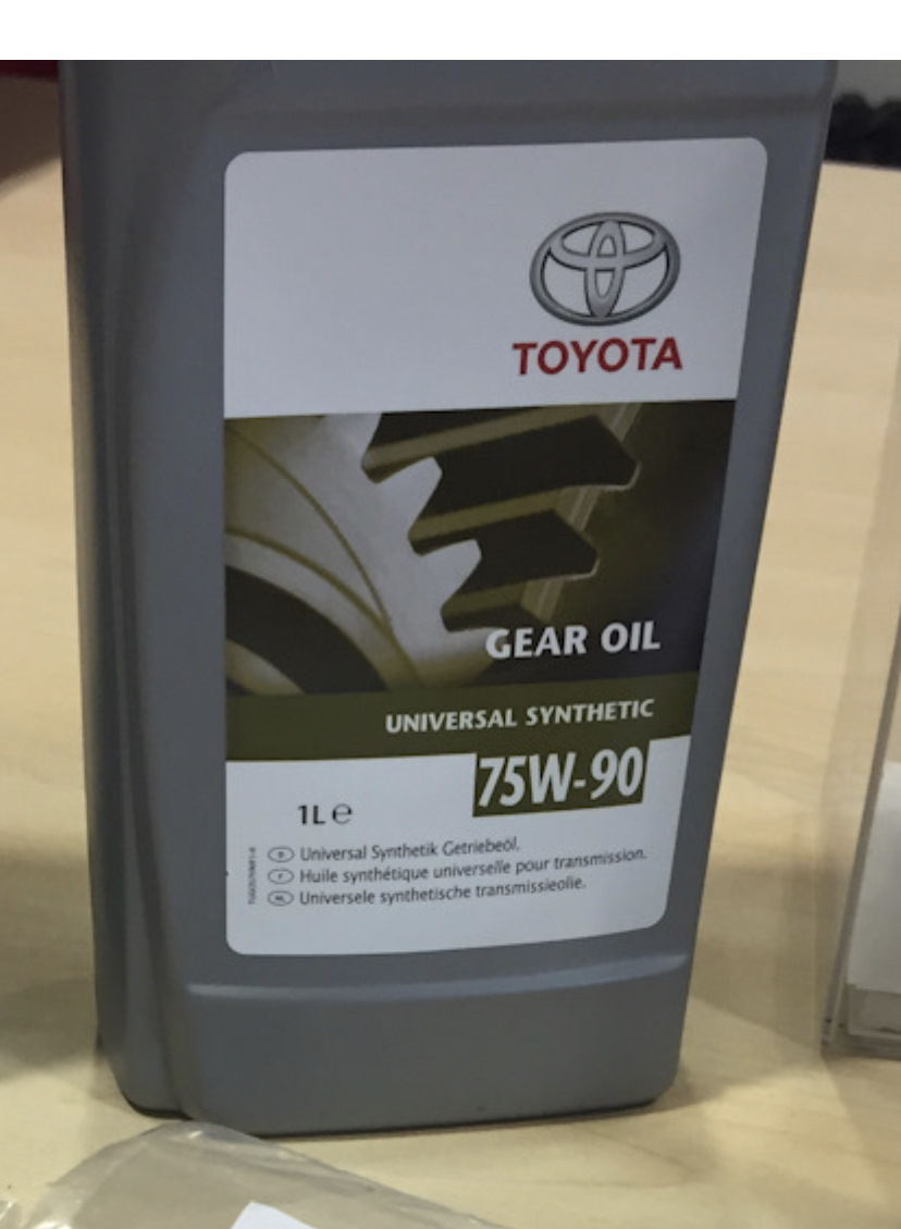

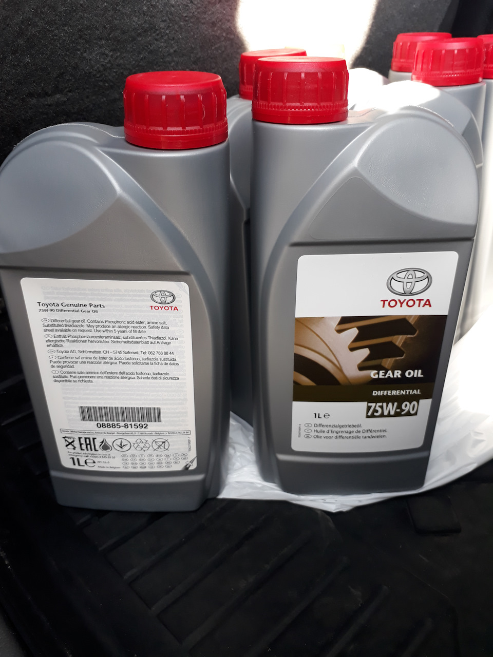

Всем Доброго Времени ! Выбрал время и заменил масло в обоих мостах и раздатке. Масло брал все в том же магазине в нашем городе, по продаже зап. частей EMEX, замену производил тоже в проверенном СТО. Хватило 6 литров, каждая канистра обьемом 1 л, обошлась в 6200 тенге (1 рубль=6 тенге) Масло TOYOTA GEAR OIL 75W-90. В задний мост вошло 3,2 литра, по словам сервисмена, в заднем мосту уже производили замену, масло светлое, не в сравнении по цветом в переднем мосту и в раздатке, там цвет темный. В передний мост вошло 1,5 л, в раздатку 1,3 л. За работу взяли 2000 тенге.

В РФ 75w90 в другой упаковке идёт.
Фото прикладываю:
Закажи с этим номером, такоеже придёт
08885-81592
