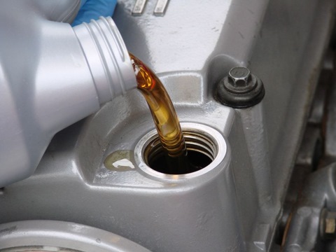

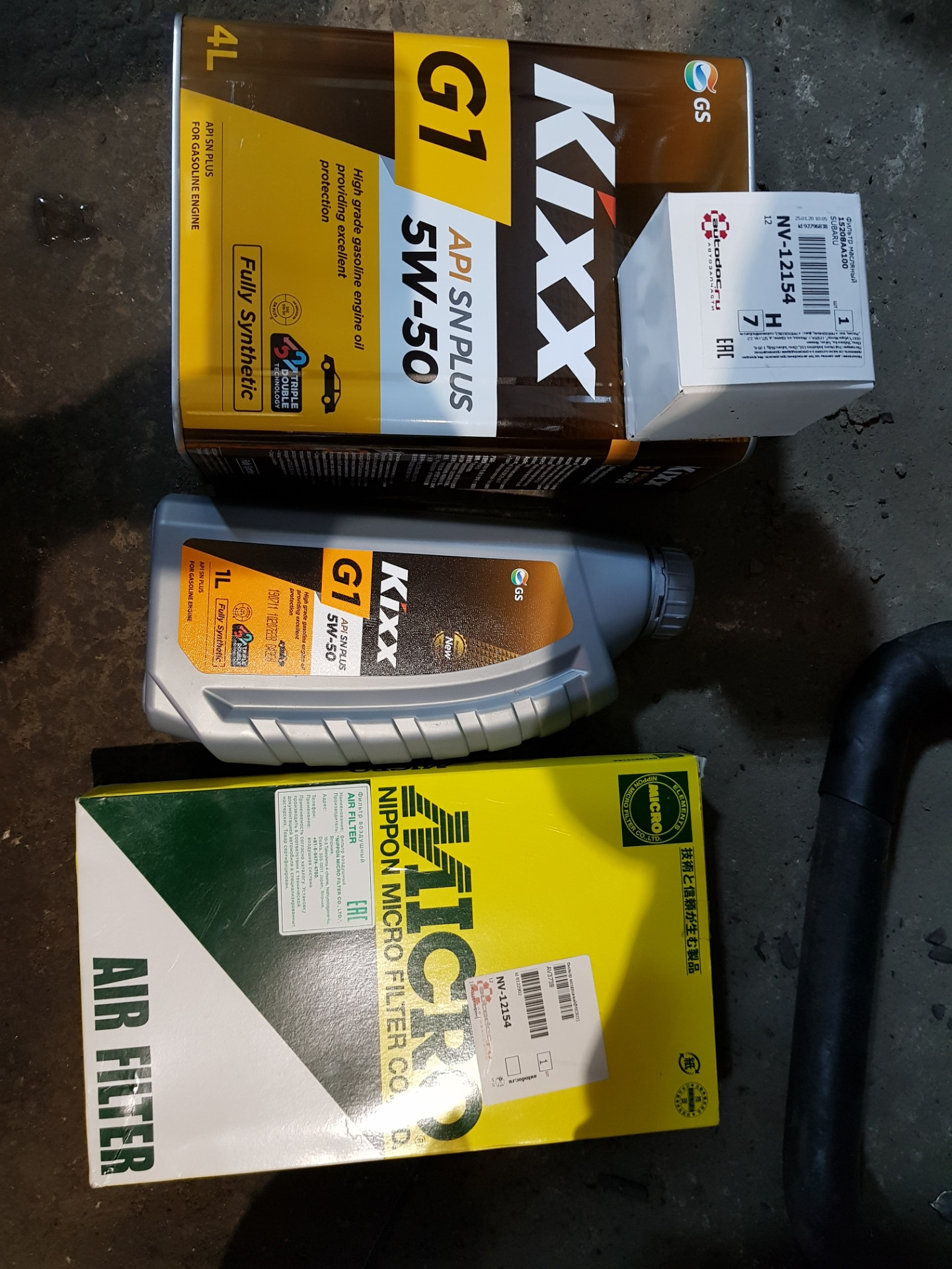

Очередние 6л Idemitsu Zepro Racing закончились на пробеге ~2000км, опять решил не доливать а заливать новое. Было принято решение заливать масло подешевле и менять чаще так как движок его ест и это уже ничем не исправить (разве что супротек поможет, может и зарплату поднимет мне 🤣), а идемицу хоть и хорошее но блин дорогое масло, одна замена обходится под 6 тысяч.
Выбор пал на масло Kixx, вязкость 5-50 по двум причинам, первое оно недорогое, второе его уже заливают несколько знакомых субаристов в свои sti и все пока хорошо.
Морозов у нас особых нет, не боюсь за 5-50.

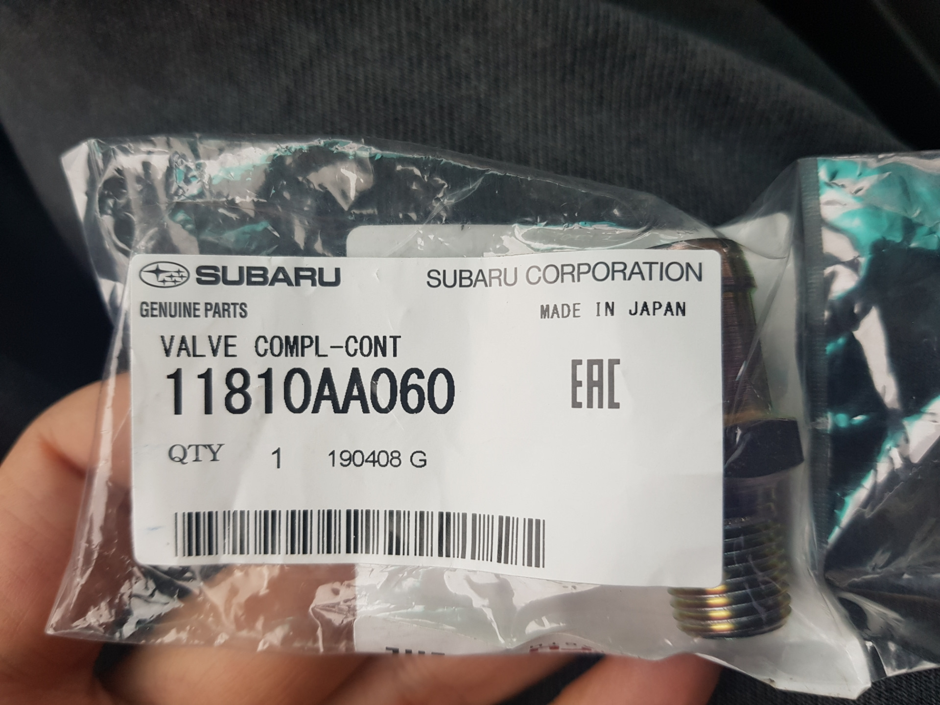

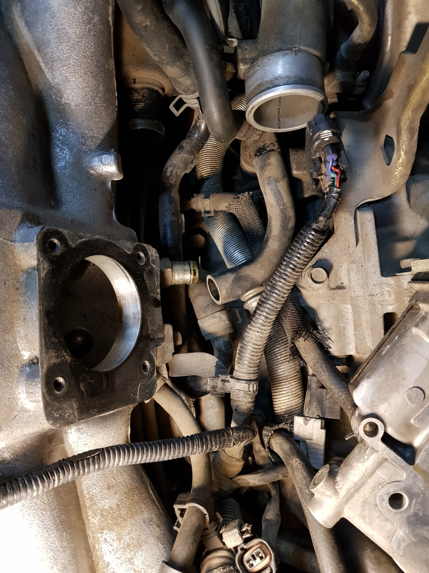

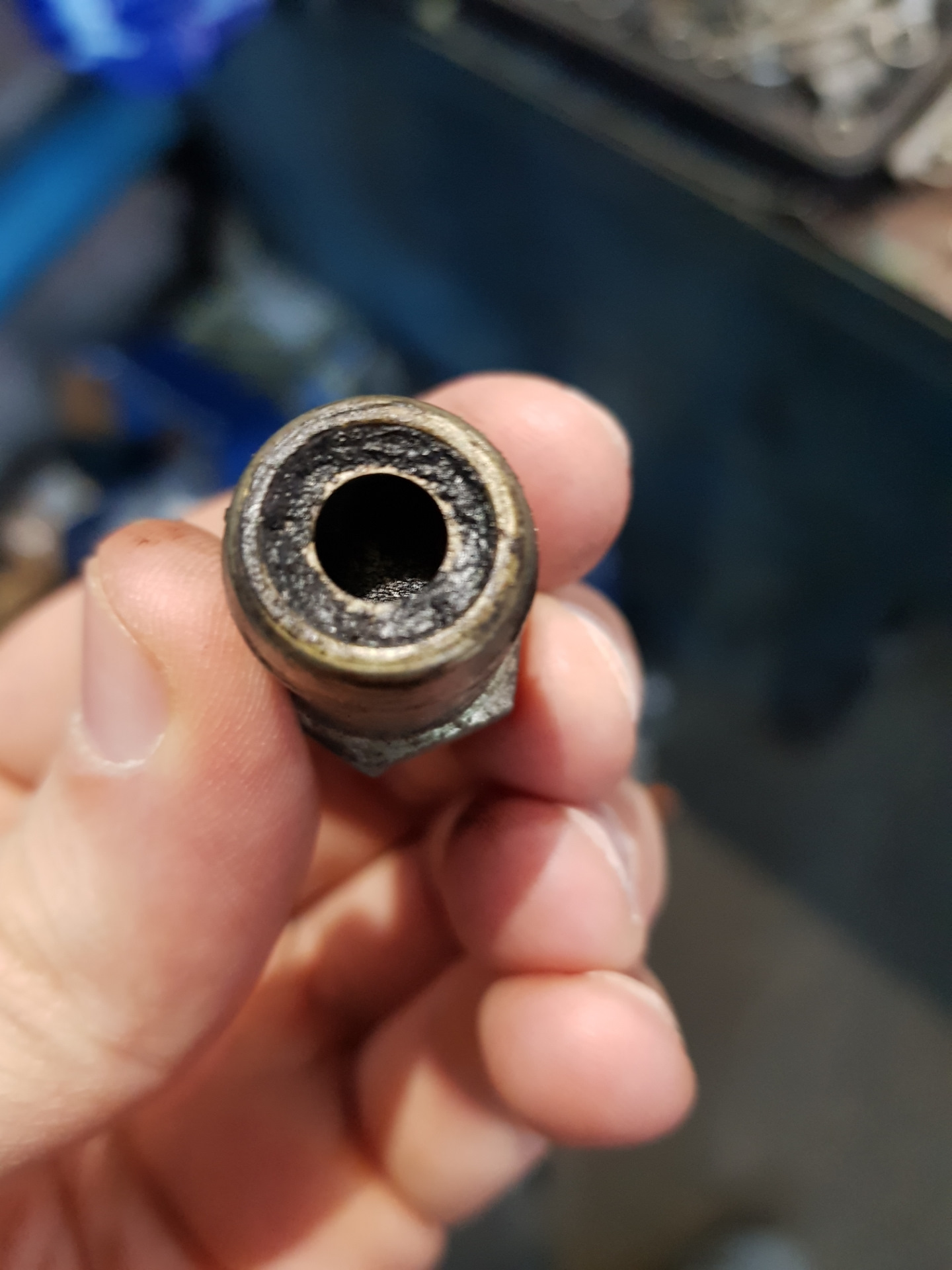

Сразу под шумок решил поменять клапан вентиляции картерных газов, все чаще стал наблюдать запах горелого на светофоре из печки. Читал, что он является возможной причиной этого, да и расход масла может быть больше если клапан неисправен.
Чтобы его поменять надо снять дроссель, убрать патрубки и выкрутить
Патрубки пока в удовлетворительном состоянии, менять не стал, но совсем скоро и их время подойдёт. Всё равно забыл их заказать 🤦♂️
А вот сам клапан оказался неробочим, продувался в обе стороны скотина
Как то так, буду наблюдать за расходом, но в любом случаи расход уже не так будет бить по карману как раньше из за дешевизны масла.
В итоге получилось:
1. Kixx 5-50 5л 2300р
2. Масляной фильтр оригинал 530р
3. Клапан pcv 1300р
4. Воздушный фильтр Micro 400р
5. Работа 500р
Всем добра.

Kixx oil масло не плохое! У меня дядя по этому маслу работает. Хоть и по цене оно не дорогое, но допуски у него все есть и по параметрам оно нормально тянет. Мл. брат тоже на него перешел. Говорит, в Паджерике масло надо чаще менять, а лить всякие Ликви моли дорого стало капец и уходит оно не слабо на угар.
Клапан этот я карбом отмывал и он работает как новый. Там от залежей шлага и говна он залипает просто.

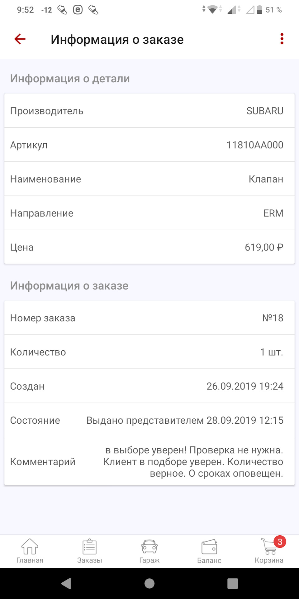

Ты где клапан пцв купил за 1300 🙄 я в октябре его менял 600р. Покупал. Кстати его отмыть легко, в цинкаре минут 30-1час промыл и как новый)
www.autodoc.ru/price/576/11810AA060
Минимум 850 и то ждать 20 дней.
У нас артикулы разные) я думаю конструктивно один в один они

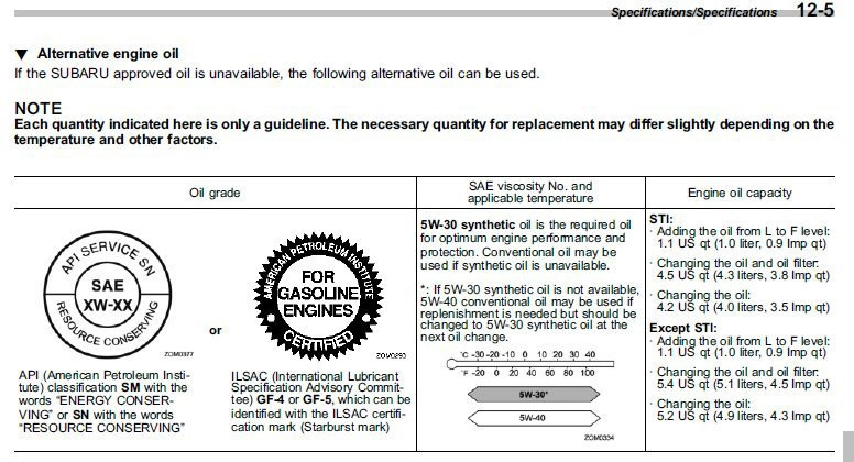

Я не профессор, но если не наваливать, то зачем такое масло? Можно и на экологичном ilsac гонять маловязком.
Вязкость и есть всему прикол, малая вящкость большая текучесть, зазор большой и оно так сказать не держится при рабочей температуре, вот именно параметр вязкость при 100 и имеет смысл, на что многие кладут… Да конечно допуск на субару 5-30, но этот допуск при схода с конвейера, а когда там сему писец, а денег нет и ездить надо можно более менее хорошим маслом не ушатать дальше что ушатано до криминала и в пределах разумного передвигаться и копить денежку…
Хорошо, допустим. Отсюда вытекает у меня вопрос : на сколько толще будет уплотнение в цилиндре маслом, в сравнении с 5w30. Возможно я не очень корректно задал вопрос, но думаю понятно.
Оно не будет толще и масло не какие зазоры не убирает, говорю же оно будет гуще и меньше будет убегать из под микронных зазоров, так скажем масляная пленка на которой весь метал и крутится "аля подшипник" будет жестче… Ты думаешь зачем все эти допуски в зазозарах? Моменты затяжек и т.д?
