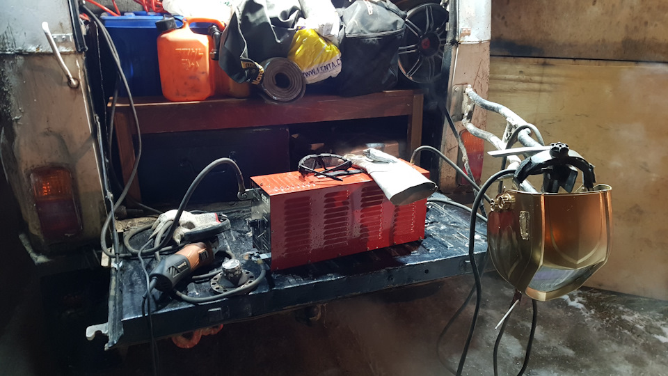

Принес в гараж, выгнал машину, подключил и давай пробовать
Под руку попалась крышка, у которой в последней поездке сломанной полуосью выбило торцевую заглушку, подключил инвертор 220в, чтобы испробовать как будет работать болгарка в полевых условиях.
В целом если что-то не серьезное то от 12в, вполне нормально варит т.е. полуось думаю не прогреет нормально, но там забор сварить или еще чего из сталюги до 4мм толщиной вполне. У меня еще электроды были самые дешманские 3мм для низкоуглеродистой стали.
от 24в ток 240а максимальный, но при нем варит прекрасно, во всяком случае дуга ровная постоянная и качество шва уже зависит от навыка самого сварщика.
Так мне понравилось свет задний освещает хорошо место работы, а на заднем борту прекрасно распологается инструмент. В полевых условиях работать удобно, даже в темное время суток.
Жена сидела грелась в машине, пока я баловался и заодно сняла насколько просаживает сварка бортовую сеть. Из потребителей: печка на 2 скорости, задний свет, свет в багажнике и сварка

5-7 электродов и потом аккумулятор в ноль?
Или сработала защита аппарата от полного разряда аккумулятора?
Защита срабатывает на 50%заряда акб. Машина спокойно запускается.
5-7 электродов, дальше не варили или больше защита не дала?
Аппарат не давал. Горит желтая лампа и не варит

С одного норм 2-2.4мм электродом. Одного акб 75 ач хватало на 5-7 электродов.
В основном использовал от заведенного авто.
Экстренно пойдет, но экстрено и от двух акб можно варить.
Поднасрать да, варить нет
Двушкой электродом видел варят вполне на экстренный ремонт потянет. А по приезду домой в любом случае переваривать нужно будет. В лесу подготовкой деталей врядли будешь заниматься.
