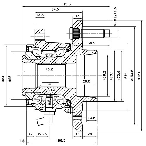

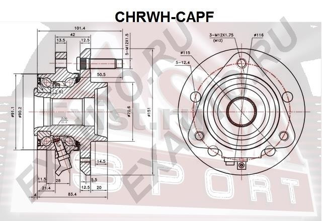

Передняя и задняя, считаю что смазка достигнет шариков подшипника.
Так какую смазку через датчик забить и сколько? Себе так делаои? Корректно абс работает?
Сам не пробовал. Хорошая смазка для подшипников подойдет, главное не металлосодержащая (без присадок).
Могу скинуть завтра чертежи наших ступиц в разрезе. Для понимания добавления смазки. Все смажется, главное смазку брать без металлических добавок, иначе все на датчике абс окажется и он корректно работать не будет.

Выкрути датчик АБС и увидиш смазку с обеих сторон гребенки АБС.Я в это отверстие шприцом моторное масло заливал 1 кубик идальше шприцем смазку добавлял и гул прекратился.Попробуй может поможет.

Про смазывания, возможно сам вскрою сдохший, хочу своими глазами увидеть.
Тогда будет понятно есть ли смысл смазывать.
Надо ещё понимать что разные производители имеют разное внутри, , , , мне так кажется.
Ну не знаю ведь сейчас производитель сторается на всем сэкономить а прибыль получить больше.Ведь на многих моделях датчики и гребенка абс напресована на гранату и на нее все летит и пыль, песок, вода и грязь с проселочной дороги все забивается так что гребенку и датчик не видать пока не очистиш.И при этом абс работает исправно.Как то так, нет смысла изолировать сальниками внутренние стороны подшипников.
