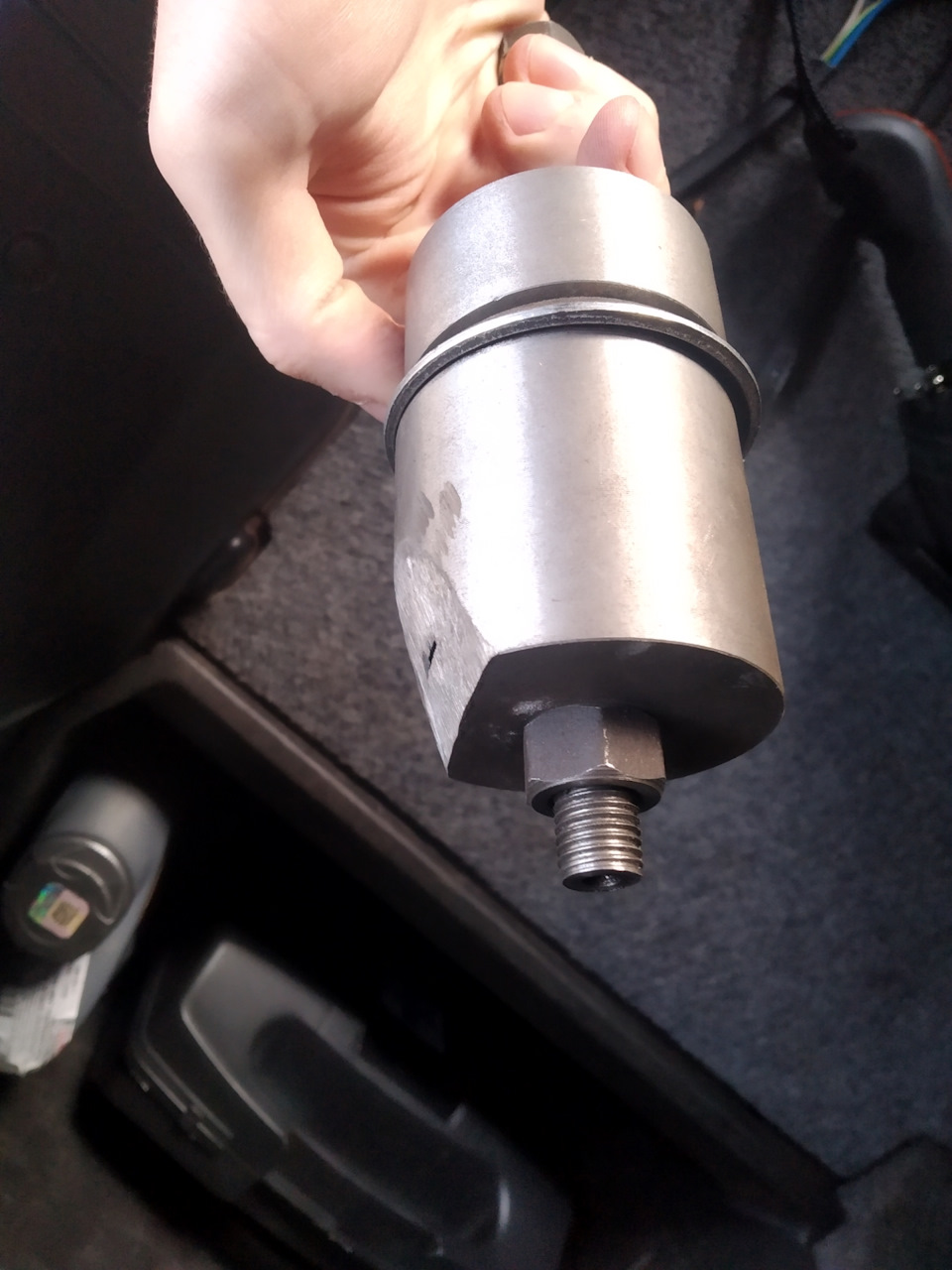

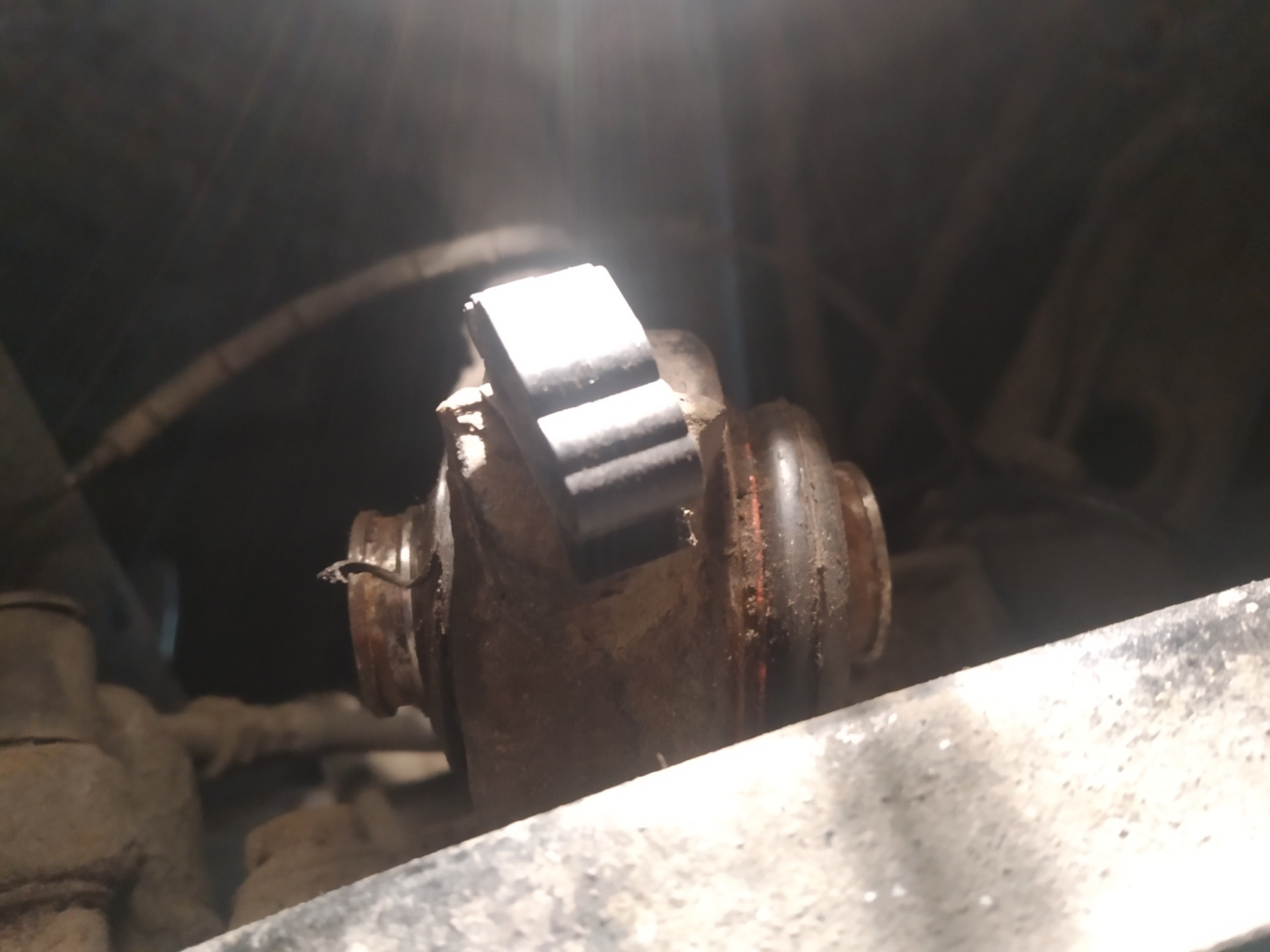

Выпрессовываем сайлент с помощью съёмника. Для этого большую оправку пришлось подрезать таким образом:

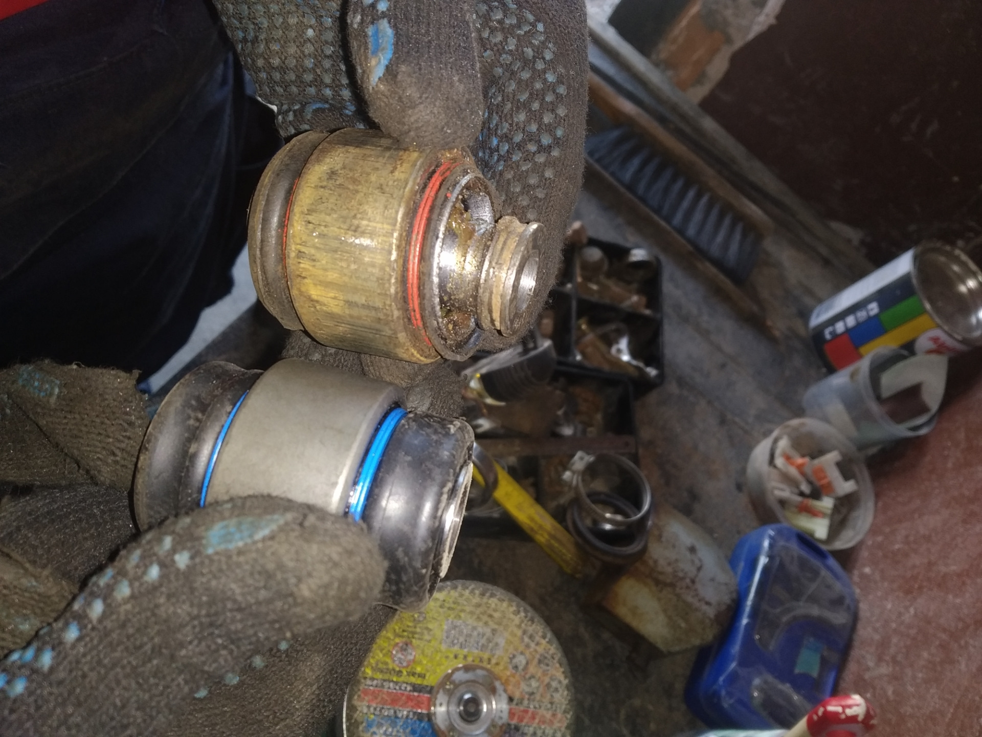

Очень боялся, что будут тяжело выходить, взял пару болтов прочности 10.8 и один нашел даже 12.8. Но все обошлось, сайленты пошли очень легко. Я так думаю из-за того, что уже менялись когда-то (выпрессовал Febi).
Далее зачищаем посадочное место, смазываем его мыльным раствором, а так же внешнюю обойму самого сайлента и выпрессовываем от бампера к переду машины.

Собираем все в обратном порядке и делаем пробный выезд. Что могу сказать, стук остался, зараза🤷🏻♂️ Но зато с новыми сайлентами спокойнее, тем более, что старые были в таком убитом состоянии.
