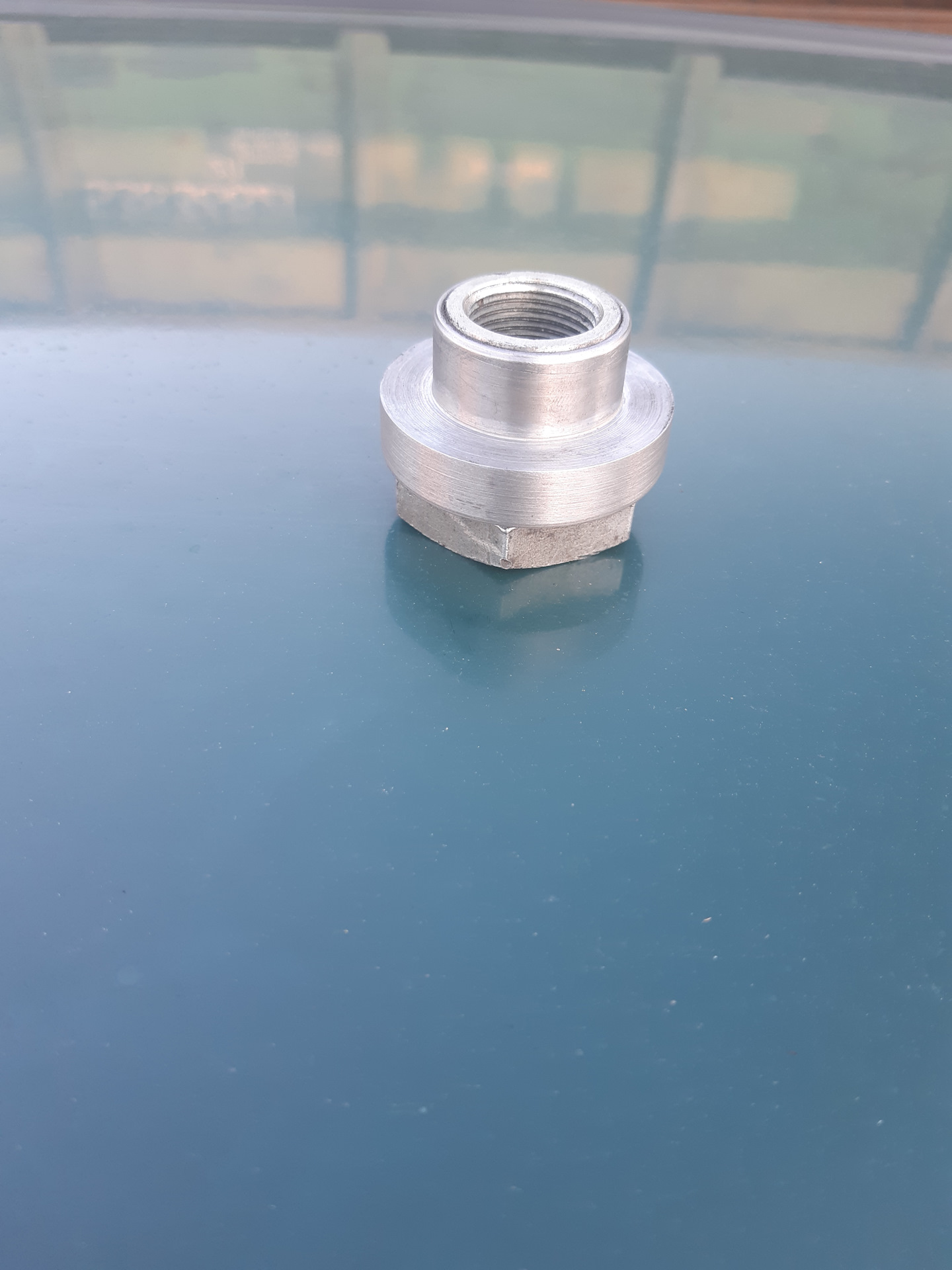

Небольшая предыстория. Обратился ко мне сосед по гаражу, 79 лет, ТОКАРЬ! Работающий на одном из градообразующем предприятии! ШНива, 2012 года, пробег немного за 70т.км (гоняет как Шумахер)). Проблема: начала иногда дергаться машина в движении. Проверил катушку, провода и прочее, проблем явных нет. На всякий случай поставил подменную катушку. Двигатель весь в масле из под клапанной крышки и сальника коленвала. Порекомендовал купить зап.части. Через неделю приехал опять, загорается лампа зарядки, аккумулятор еле крутит. Проверил, АКБ разряжен, генератор в норме, ремень весь в масле, скользит по шкиву, натяжка в норме, ремень кондиционера в лохмотья, валяется на защите. Поторопил с зап.частями (прокладка, сальник + ремни). Еще неделя, притаскивают на галстуке, заглох, не заводится, ремень генератора растрепался на ручейки и слетел. Хозяин в шоке! Писец двигателю! Залез под капот: гайка коленвала валяется на защите, шкив на месте, ясно! Надо снимать шкив, смотреть! Шкив не снять, без снятия распорки рамки радиатора и…эти два болта со стороны радиатора, это задница! Сразу предупредил, скорее всего шкиву конец. Снял.
Срочная поездка по магазинам, один единственный и последний)) 3750р. Кто производитель, не известно. Гаек в продаже нет(на старой что то с резьбой на заходе) Проверил шпонку, нормальная. Объяснил про правильную гайку. Ремонт отложили, пока не выточит новую. Гайка готова, ставлю шкив, одеваю ремни и опа, шкив кондиционера стоит под углом к шкиву коленвала. Как так ? Выбиваю шкив кондиционера, блин! Посадочное место не доточено до конца! Засада. Выбиваю со старого, запрессовываю на новый, все идеально! Запчасти блин! Замена сальника, сборка, заводка, шепчет)).

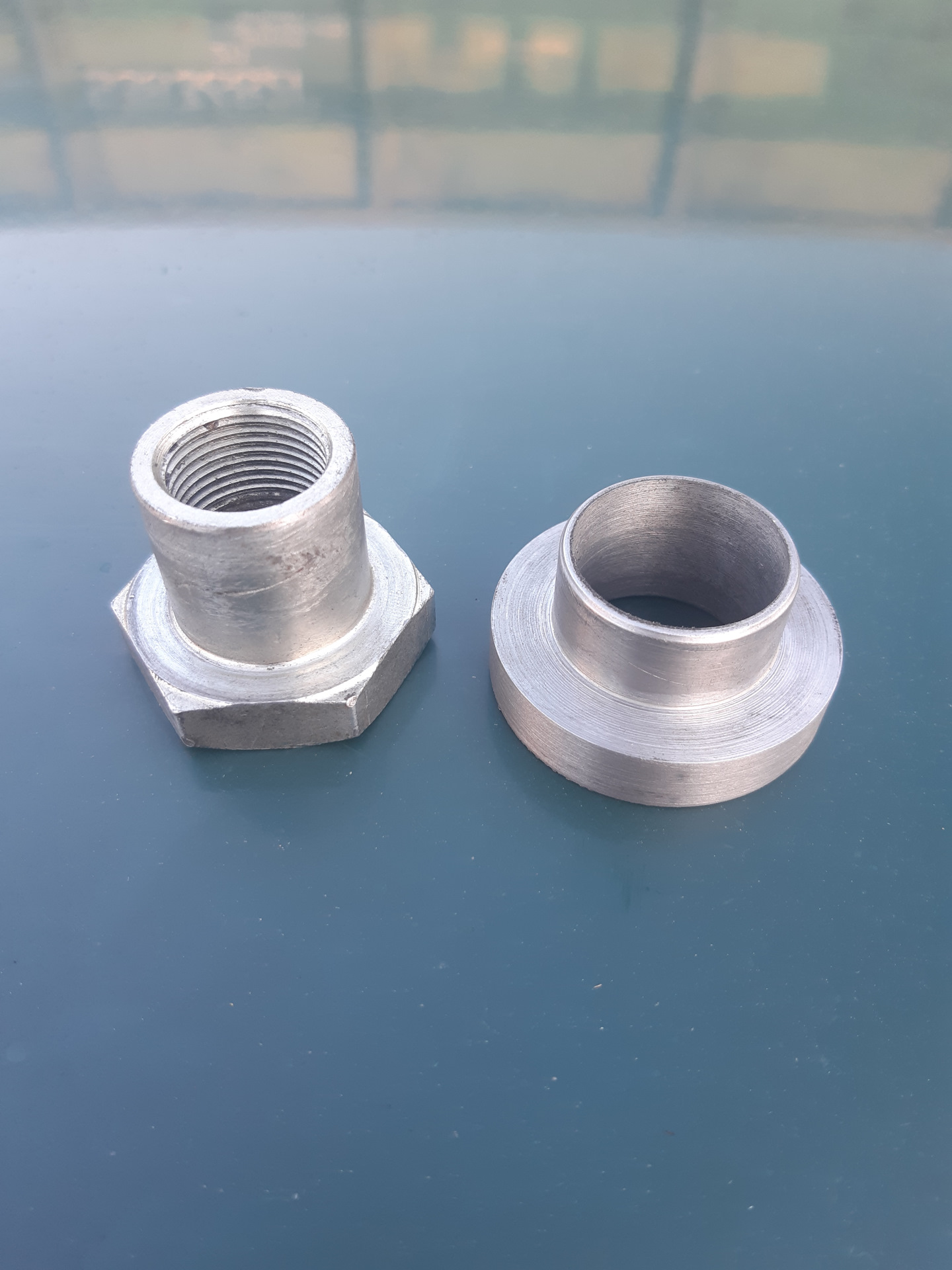

Вот размеры гайки, может кому будет полезно. С одним ремнем ее длина составляет 15 мм (цилиндрическая часть). На шкив с кондиционером (два шкива-два ремня) гайка длинней, размер в скобках, и ее длина составляет 23 мм.
За одно выточил и для моей, без кондиционера)).
По шкиву: внутренний диаметр со стороны двигателя 29,0мм, со стороны гайки 29,4мм (мог ошибиться на 0,1мм). Выточили 28,9 перестраховались, есть небольшой зазор.

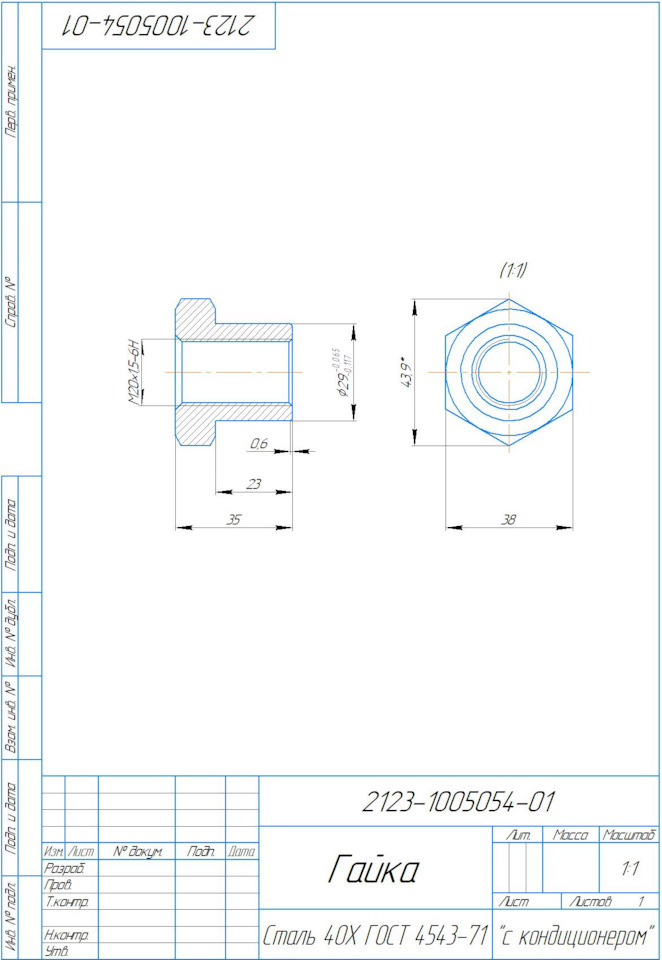

P.S. Более наглядный чертеж

Здравствуйте. Такая же беда со шкивом.Так всё-же что посоветуете точить 29 мм или 28.9 мм.Что время эксплуатации показало? Шестигранник 36 мм другого не нашёл.Спасибо.
Здравствуйте! Точат 29, все нормально. В конце записи есть чертеж этой гайки, с допусками, токарь все поймет. Только обратите внимание на длину, на чертеже она для машин с кондиционером = 23 мм. Для простых, размер надо уменьшить до 15 мм.
Спасибо .В размерах разобрался.Единственно тепловое расширение гайки не повлияет на шкив?Как вы думаете?
Думаю нет. Не те температуры. Да и при диаметре 29 мм, гайка будет свободно входить в шкив. После изготовления гайки сами убедитесь.

А что значит на чертеже гайки. Где 15 мм а в скобочках (23конд) это у кого кондиционер то длина 23 мм
Да, все верно!

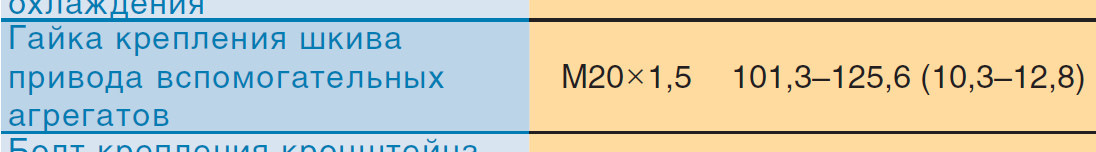

Я тоже пока на своей не откручивал. Но есть в запасе теперь)), при первой необходимости снятия шкива — заменю на точеную. Затяжка там, не сильно большая, 10-12 кгс.м.
126 нм
Ошибся на капелку)

Значит всё таки лучше 29.15 выточить? Выпоставили свою гайку с диаметром 29?, нормально ходит?
Да, 29. Все нормально ходит. Думаю, это оптимальный размер.
Спасибо👍Заказал таких же пару гаек, по вашему чертежу.

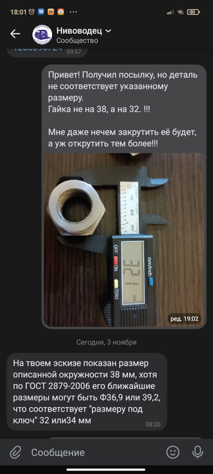

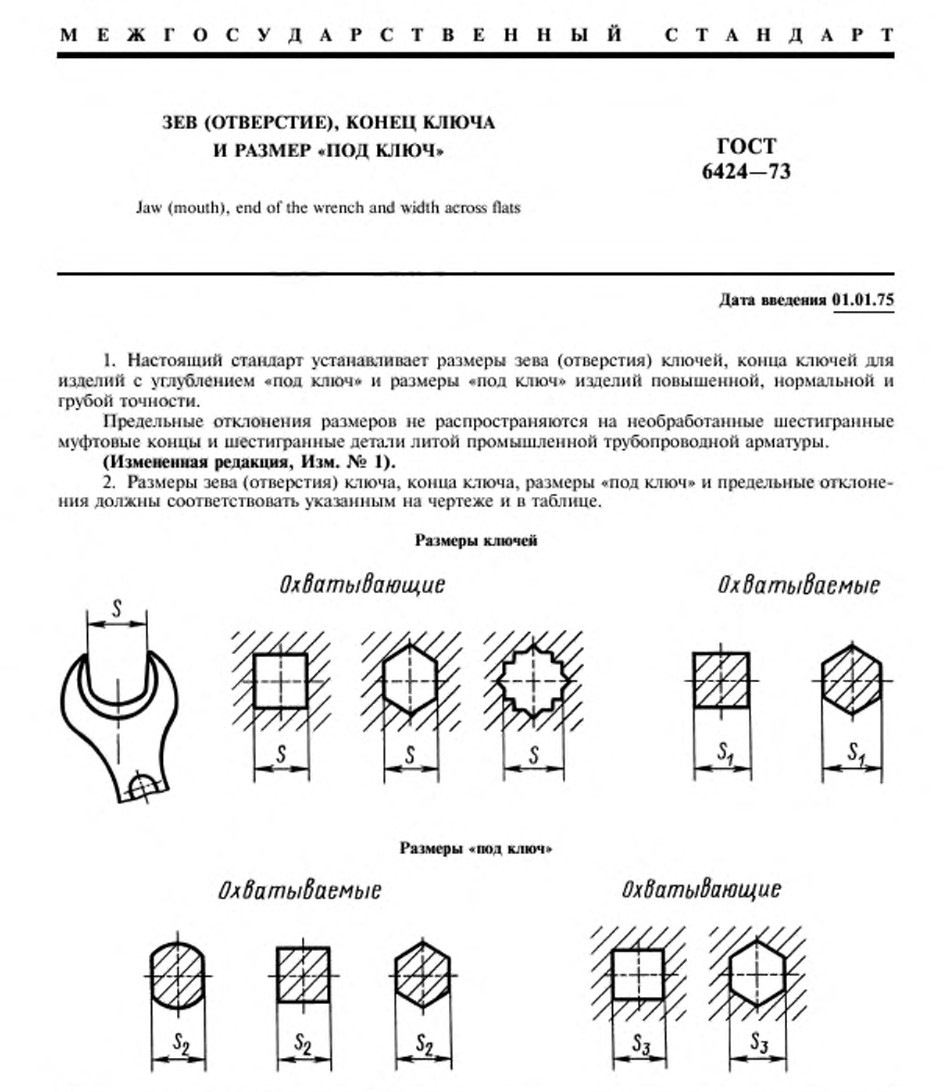

Привет! По данному чертежу мне не правильно выточили гайку (((Вот диалог😔Как думаете, будет держать данная гайка, а то бортик шестигранника совсем маленький.

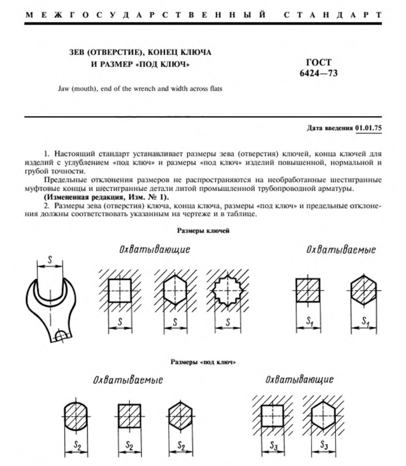

Я бы не поставил такую. Надо было фото гайки отправить, для понимания. Может я не правильно нарисовал. Буквой S обычно обозначают вот это (по ГОСТу).
Отправлял данный пост. Видимо он не читал его.

Вот нашел правильный чертеж (для авто с кондиционером)
