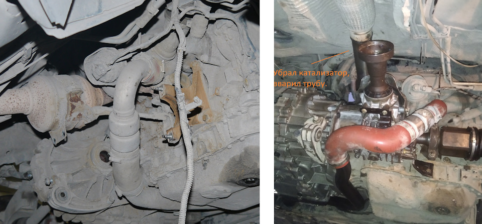

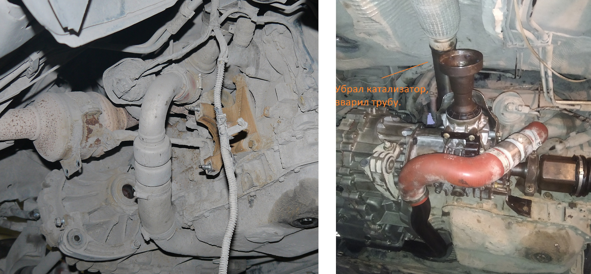

За подготовкой коробки последовала ее установка. Коробка встала на мотор как родная, с ней проблем не возникло . Зато они возникли с раздаткой. Первой проблемой было то, что хвостовик раздатки упирался в катализатор.
Как я не пытался сохранить катализатор, не удалось. Пришлось с ним попрощаться, вырезать и вварить просто кусок прямой трубы.

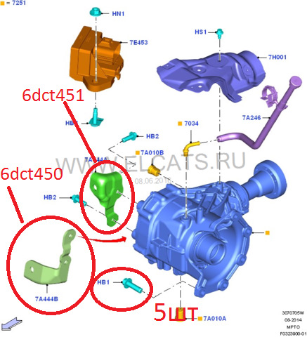

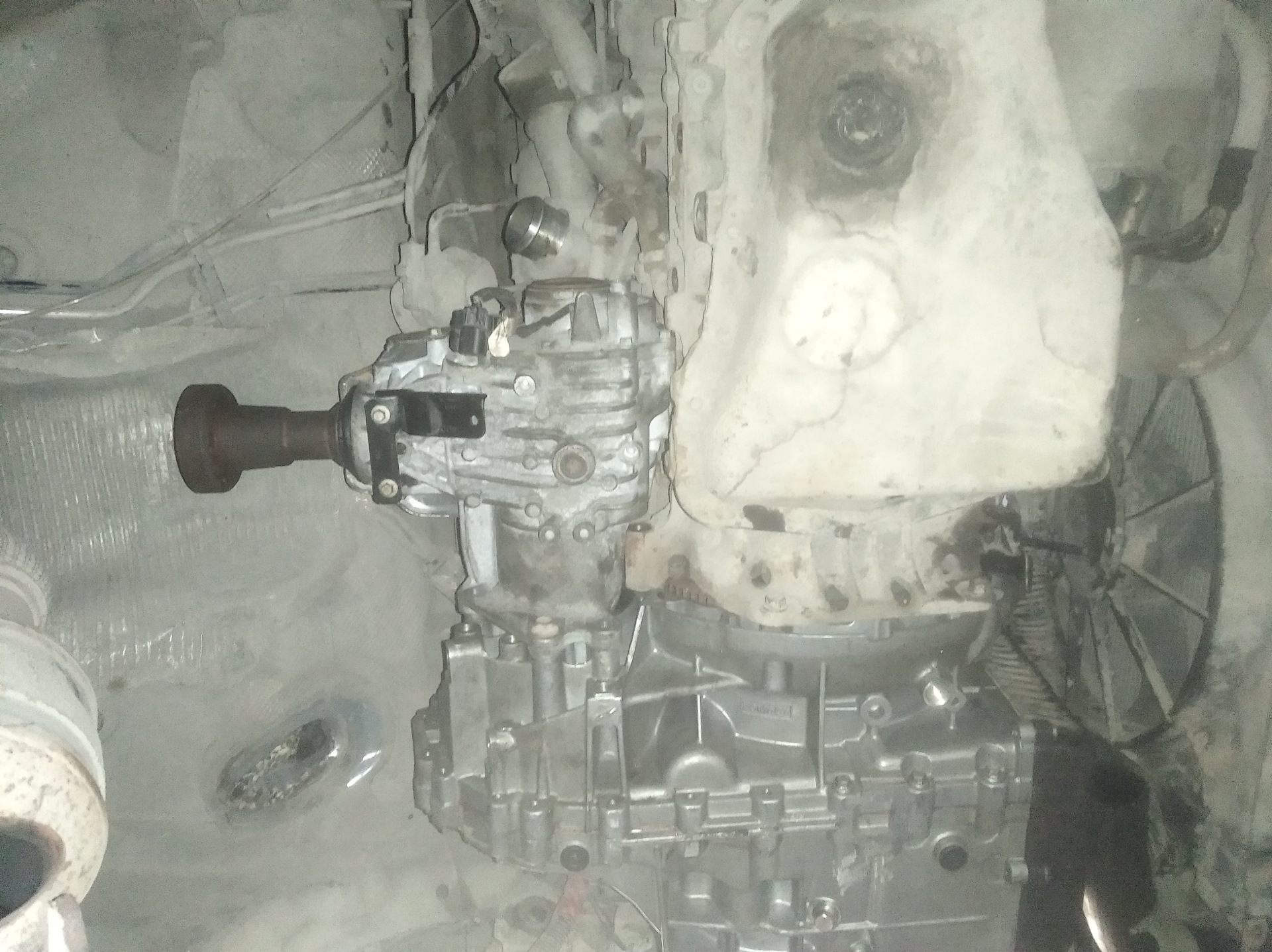

Дальнейшие проблемы с раздаткой связаны с тем, что раздатка мне досталась от моденизированной коробки 6dct451.

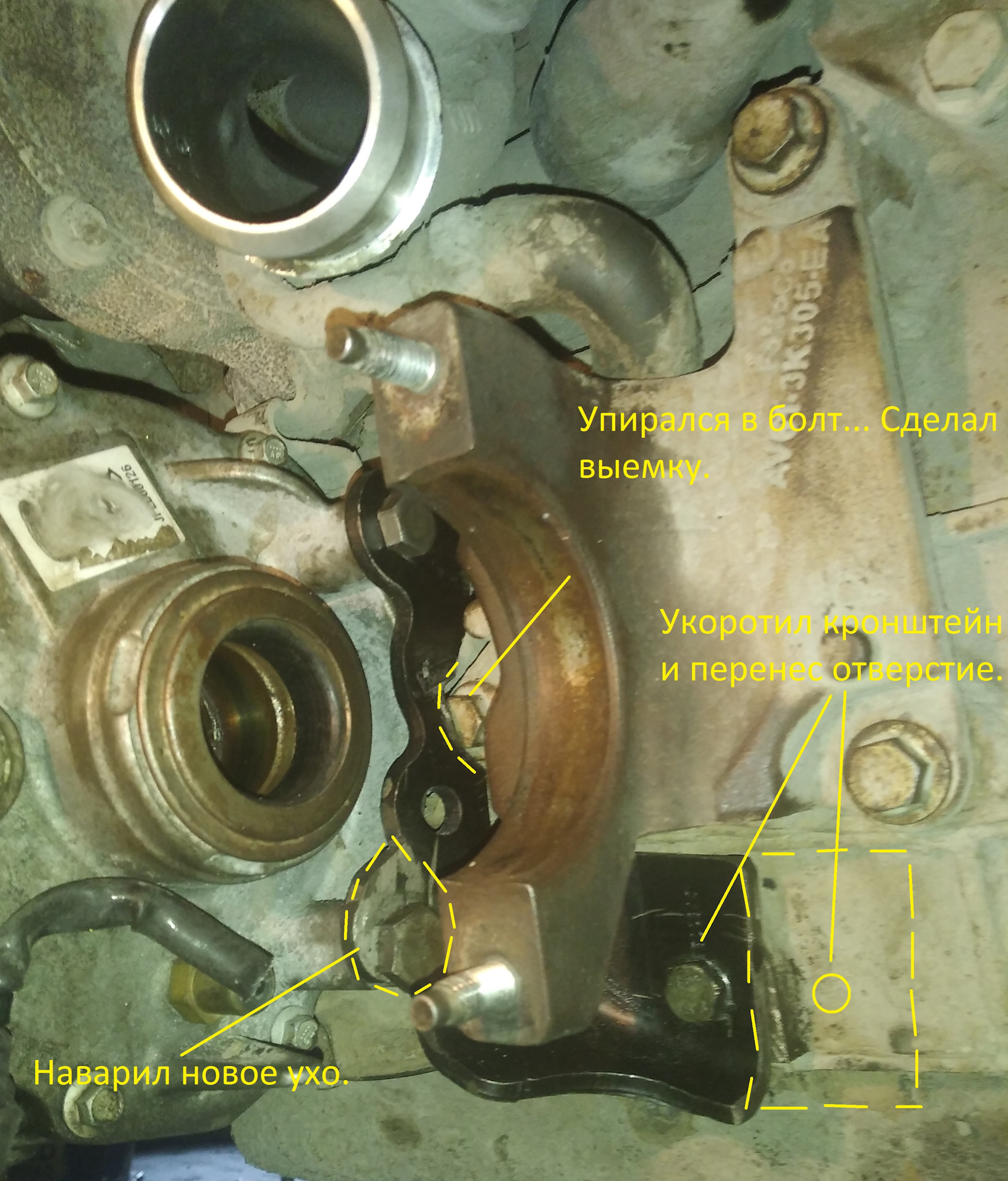

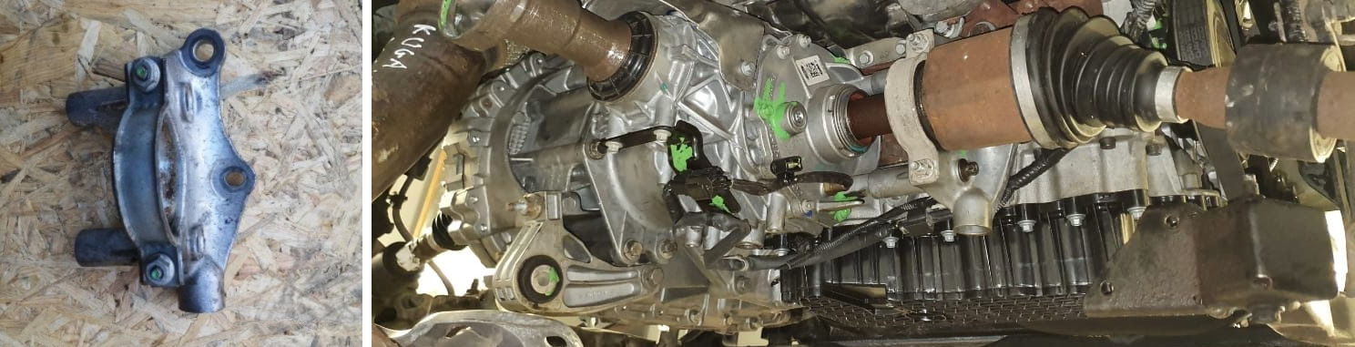

По схеме для Ford Kuga II, Раздатка крепится к коробке и к двигателю. К коробке с помощью 5 болтов M10 x 35мм. (Ford 4 583 133) А к двигателю с помощью кронштейна 1788813.

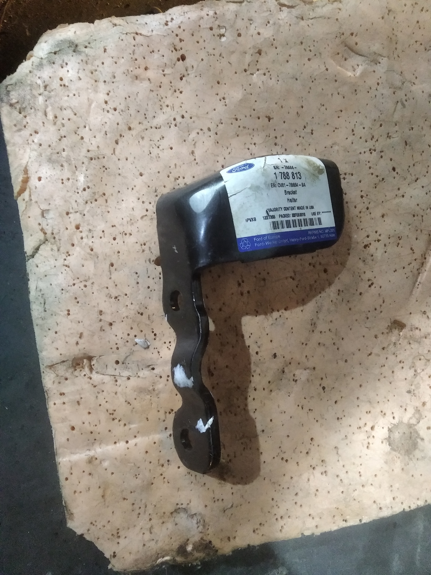

На двигателе отверстие под этот кронштейн было найдено, резьба присутсвует, только почистил от грязи. Но так как поляки прислали раздатку 6dct451 вместо 6dct450 и я узнал о том, что они разные лишь в момент установки, то этот кронштейн к ней не подошел. Пришлось его переделывать "по месту" в момент установки. Схема Доработки кронштейна на фотке.

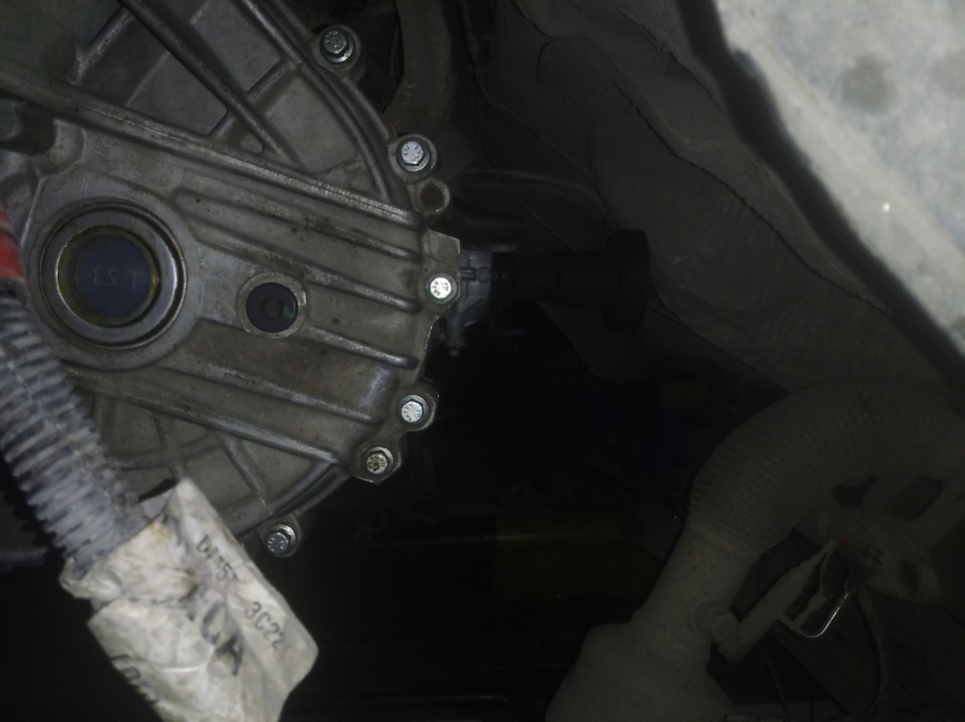

При установке раздатки приходится менять Воздушную трассу от Турбины до Интеркулера. Взял с разборки. Если кому надо, то артикулы новых, под 4WD 1858802 и 1786803.

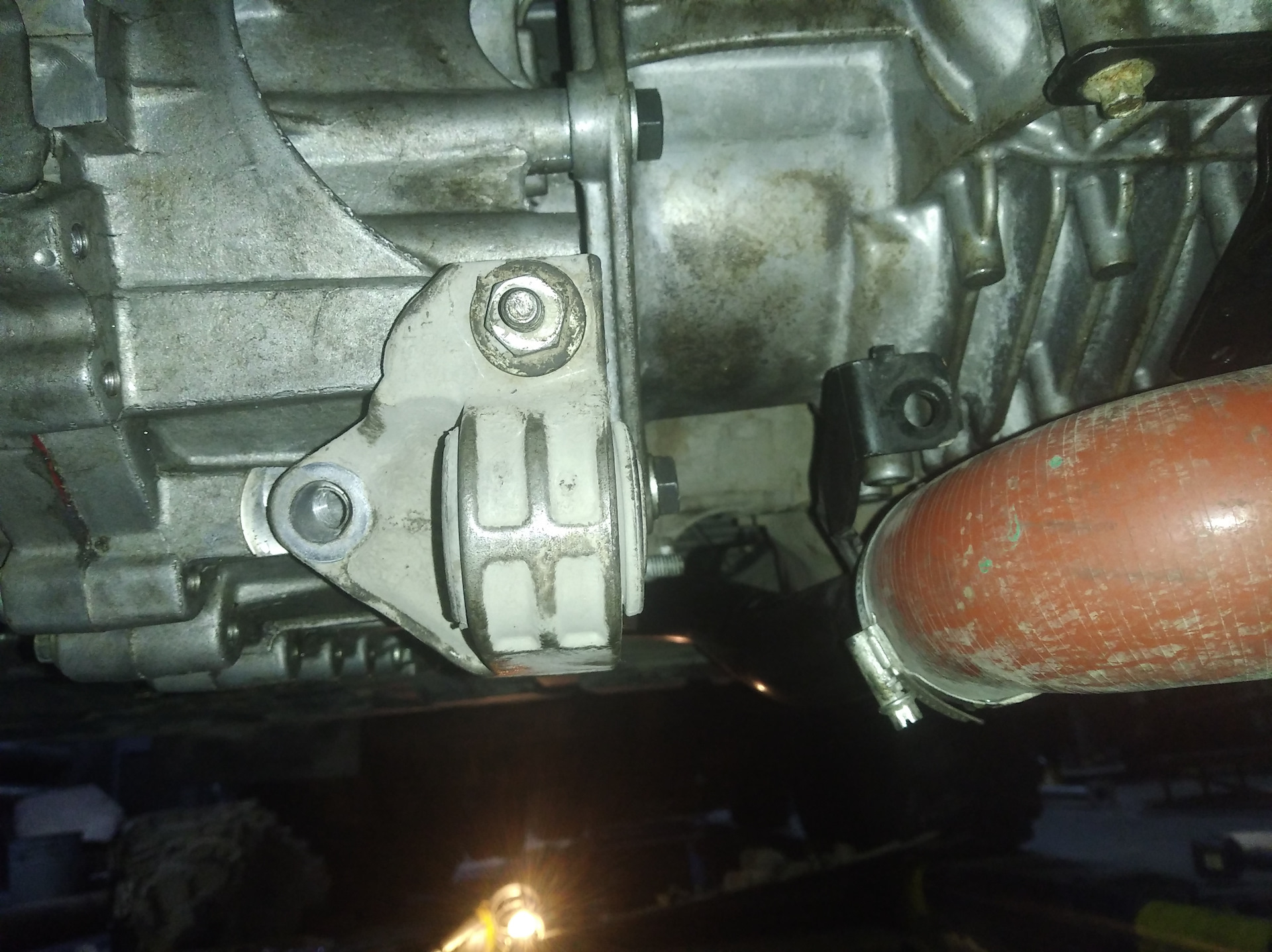

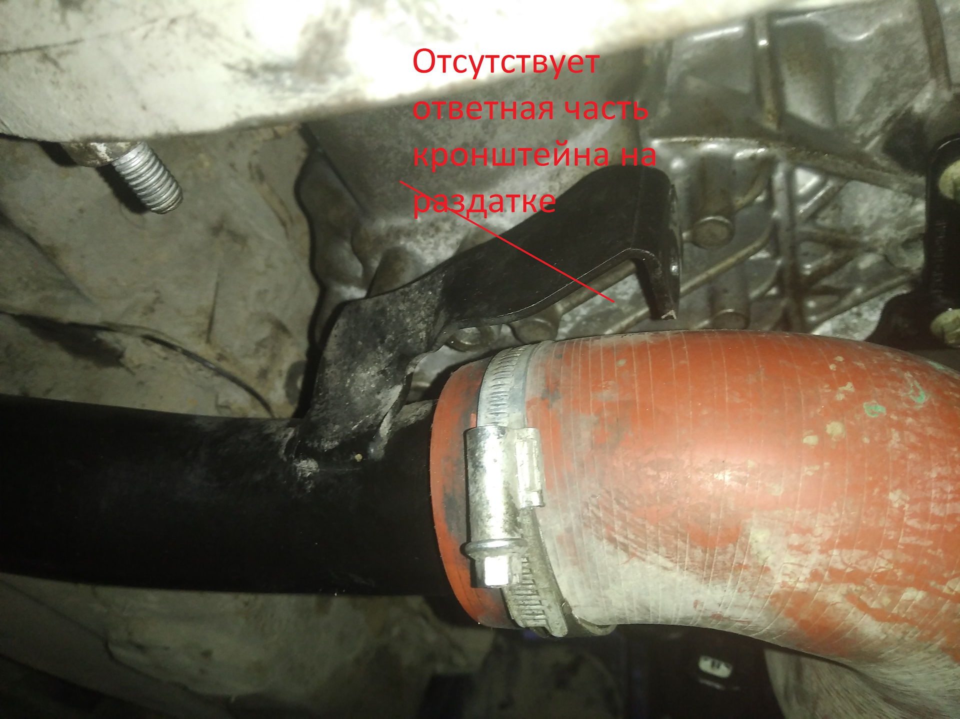

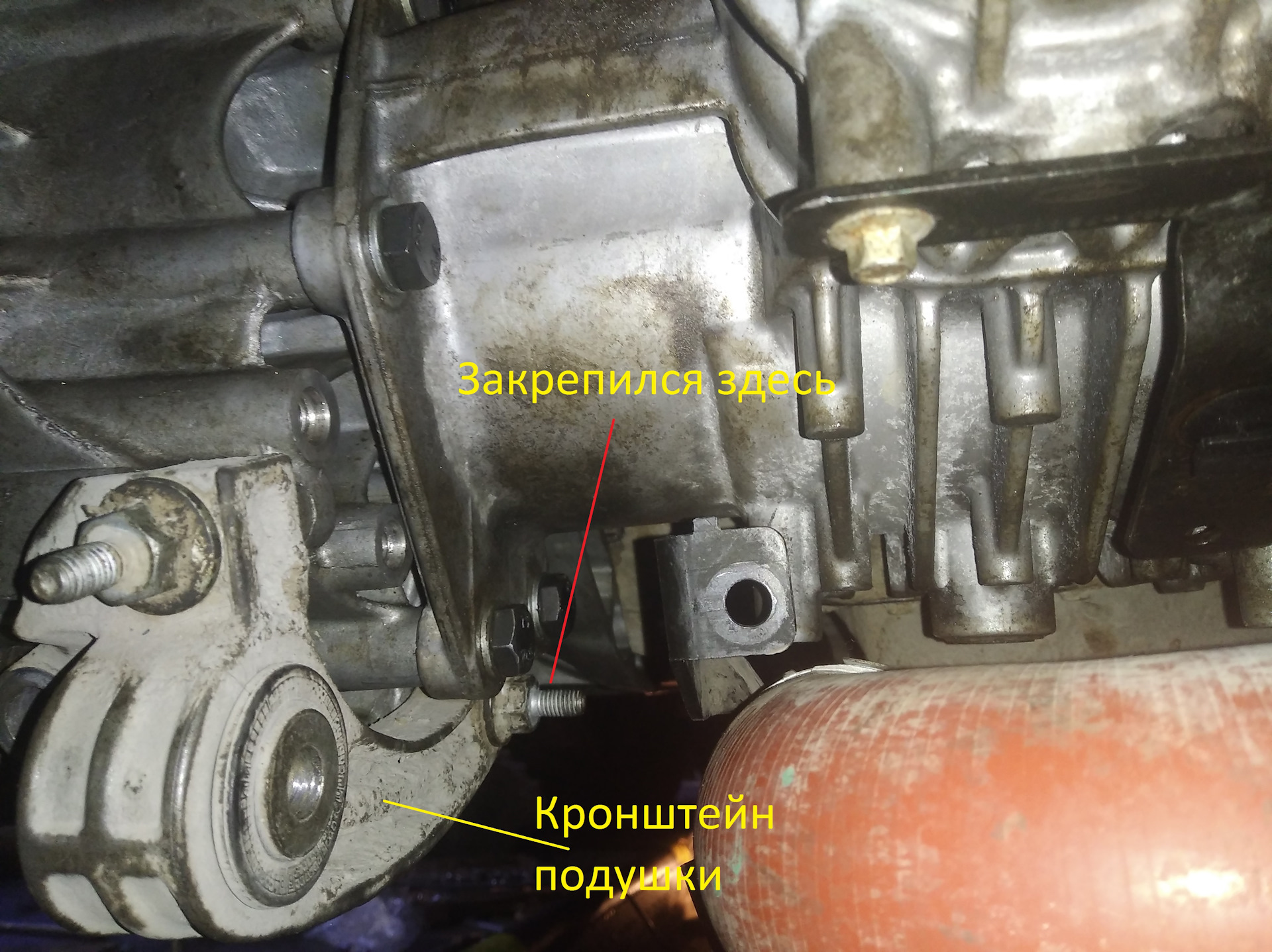

Так как раздатка 6dct451, то возникли проблемы с креплением воздушной трассы к раздатке…
Пришлось подрезать, подогнуть по месту и закрепиться на ближайший болт кронштейна коробки к нижней подушке.

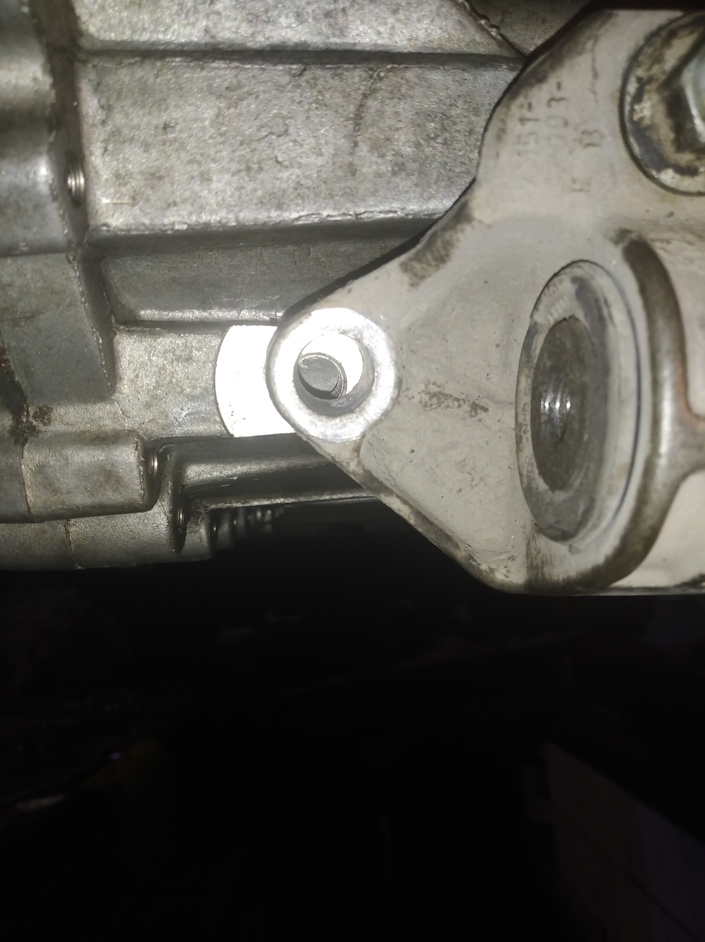

С кронштейном оказалось то же не все хорошо. По не понятной причине, Fordовцы сделали одно из отверстий на этом кронштейне чуть чуть, но в другом месте…
Логика смещения отверстия совершенно не понятна, к болту ничего больше не цепляется, только кронштейн крепит к коробке. Видимо еще 1-н пункт в список разницы картера коробок 4wd и 2wd… А мне пришлось покупать новый кронштейн 1674619. Пока придет, временно останется родной, на 2-х болтах.

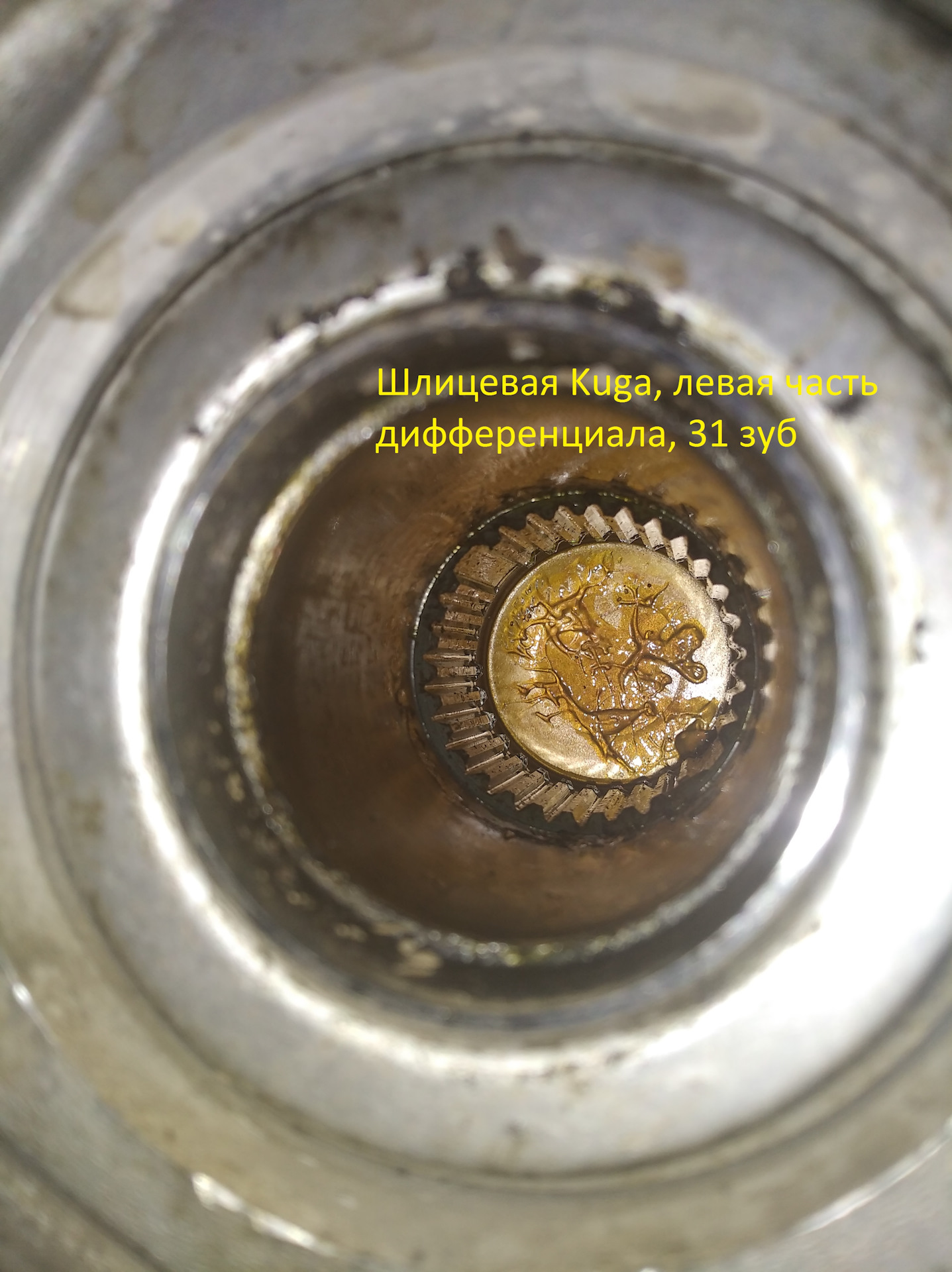

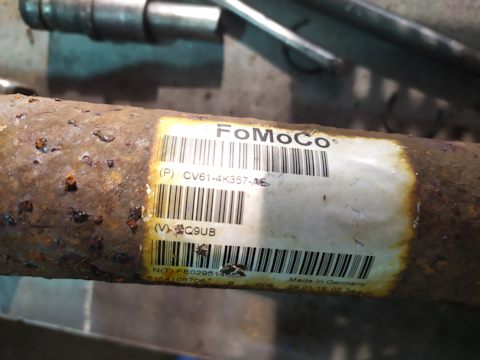

Следующий Прикол от Fordа я встретил при установке левого приводного вала. С.ка… Левый привод Focus оказался тоньше чем Kuga.

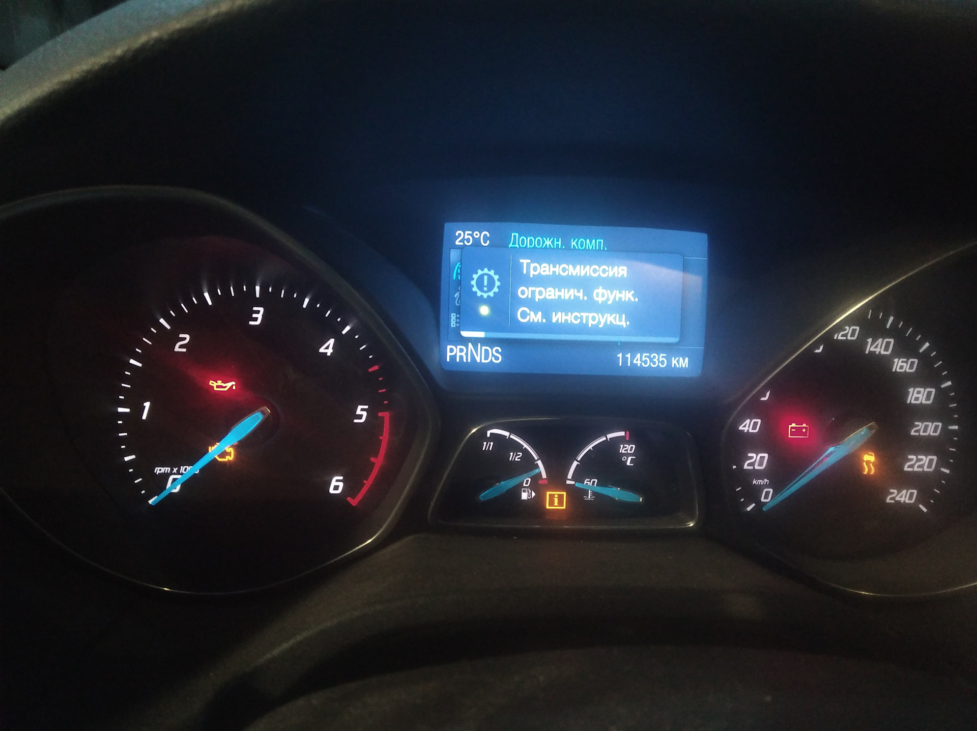

Результат этого прикола, таков, что машина не сможет двигаться собственным ходом. Решение этой проблемы пока отложено, сперва надо завести двигатель и проверить работу коробки после её ремонта-модернизации. В момент первого запуска на экране приборке засветилась радостный транспарант, а двигатель не реагирует на кнопку запуска.
Твою же ж мать…

По кронштейну крепления правого привода к дорест двигателю и рест раздатке не совсем верная информация. На рест двигатель куги/эскейпа с рест раздаткой шел кронштейн с парт-номером EG91-3K305-BA. Он фиксируется двумя болтами к двигателю и двумя болтами к раздатке. Привод аналогично вставляется в кронштейн и прижимается скобой при помощи двух гаек. Скоба и гайки одинаковые у реста и дореста.
Но у тебя дорест двигатель, там отличается расположение отверстий под кронштейн. Поэтому в любом случае рест кронштейн от куги/эскейпа не подошел бы, наверное…
