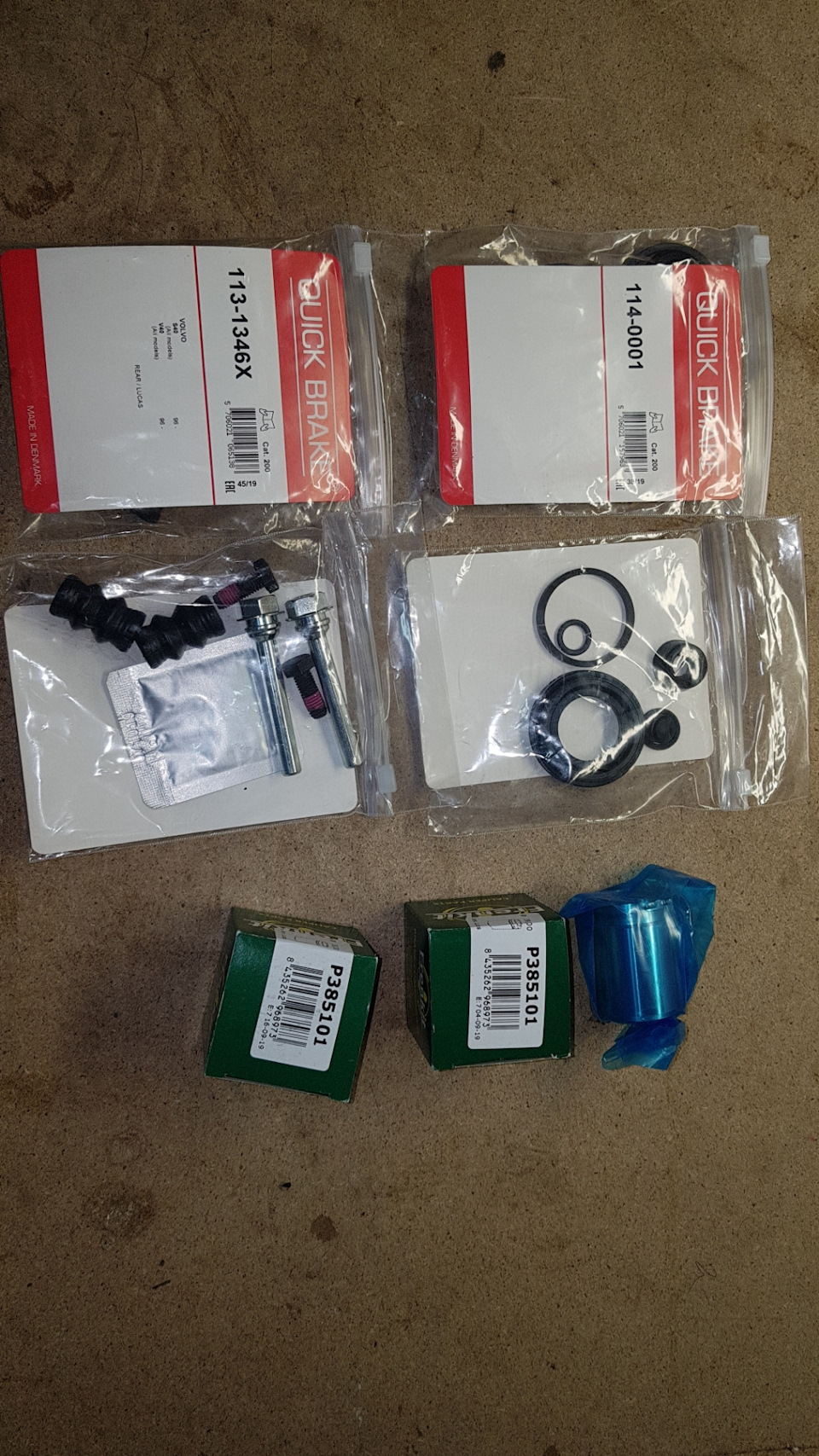

Решил не затягивать, купил ремкомплект
Заезжаю в гараж, осматриваю суппорта

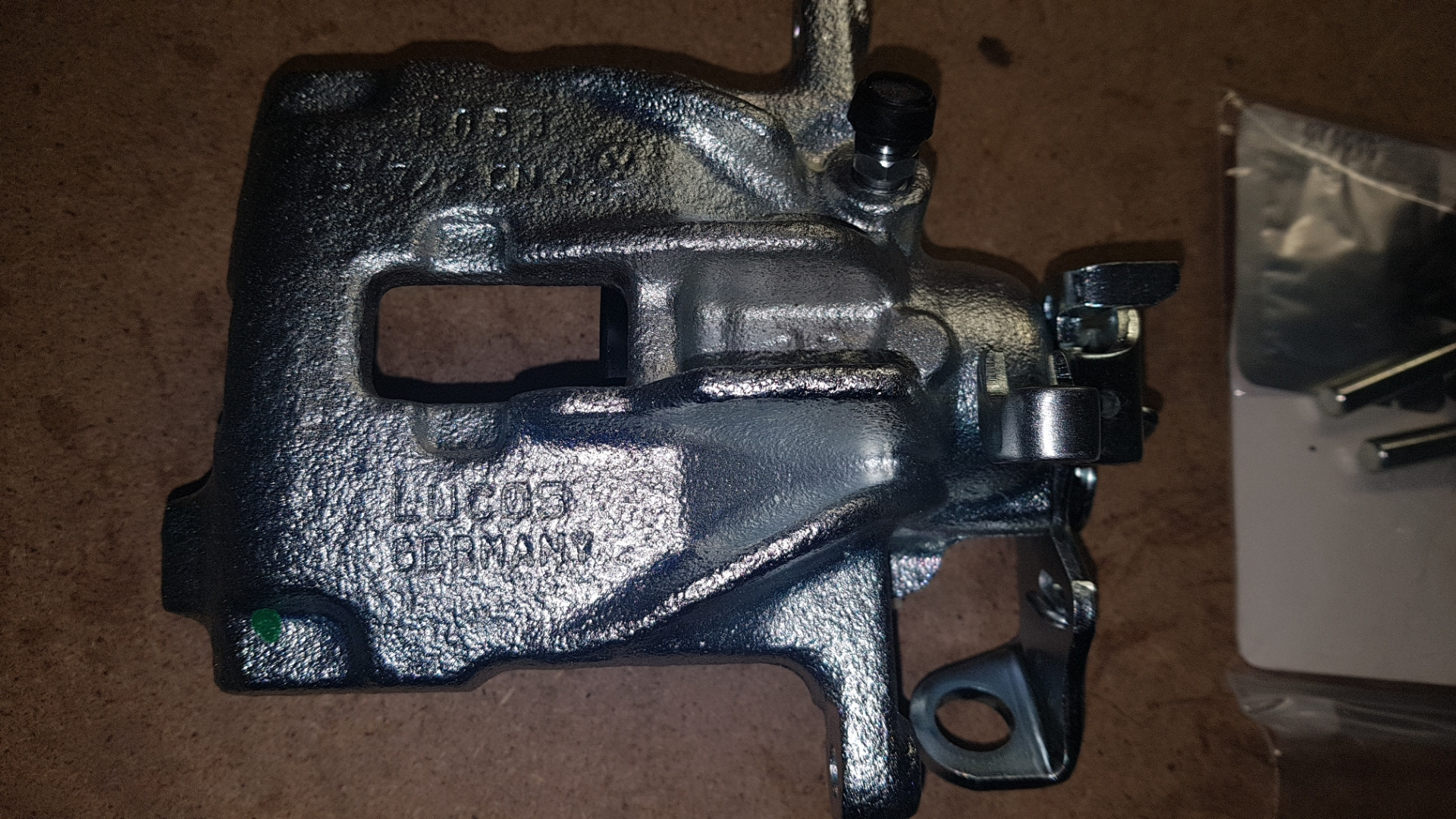

Короче выбрасываю всё что понакупал и заказываю новые суппорта FTE rx389842a0 система Lucas

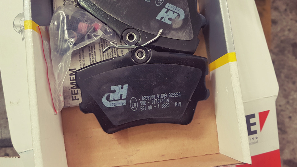

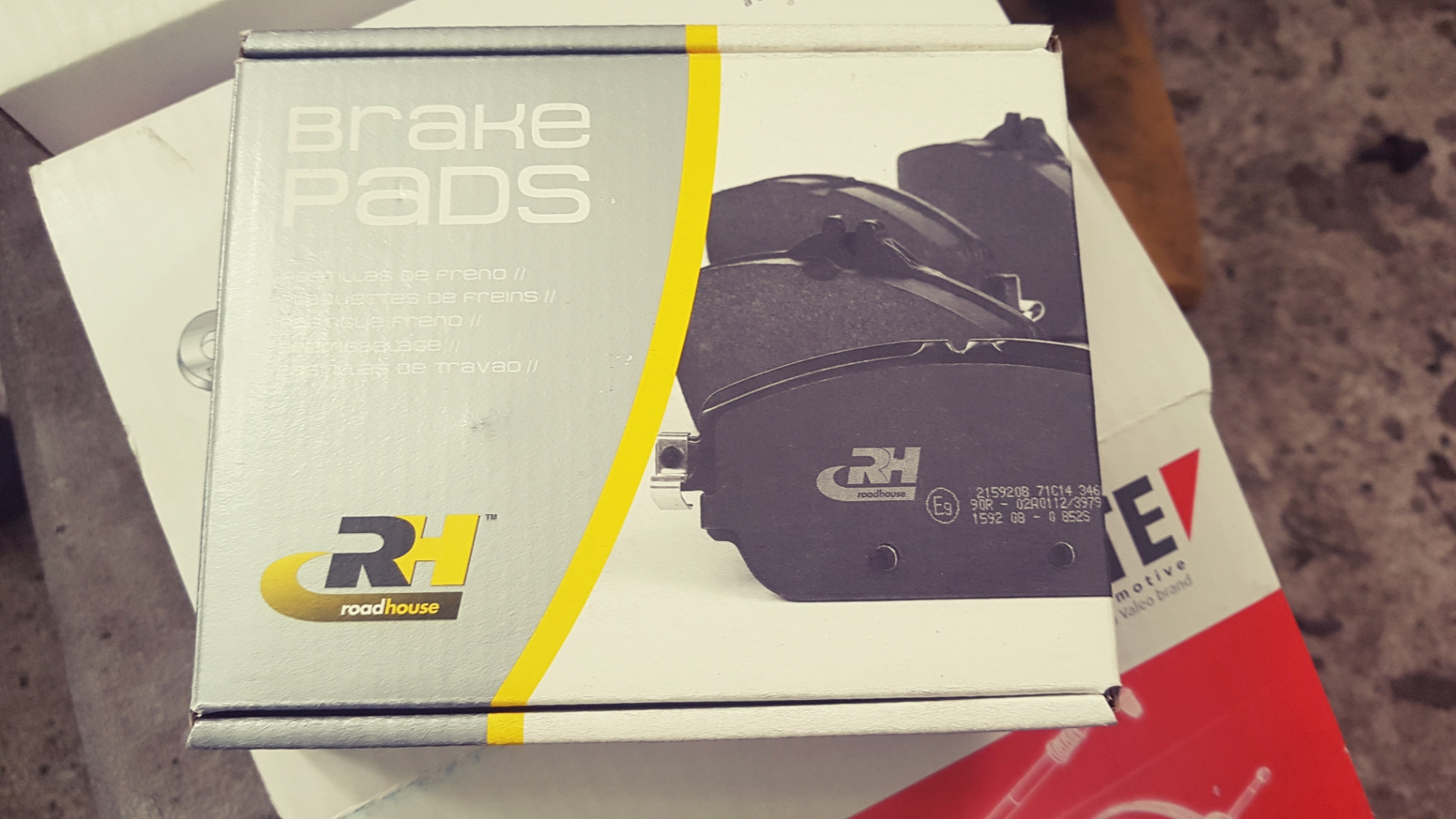

Комплект тормозных колодок Meyle 0252322417
И вот тут первый нюанс!
Предыдущие колодки тоже Meyle, шли под номером 025 218 8217, теперь каталог выдаёт информацию, заменен на 025 232 2417.
Но они отличаються по форме, а предыдущие якобы сняты с производства.
В общем возврат и замена на RoadHouse
Здесь всё как нужно.
Новые суппорта на месте

Я тоже такие суппорте летом поставил- полёт нормальный. Даже был удивлён, что коробка фте, а внутри лукас с гравировкой шильда фольц
Пишет человек, что возможно это заводская реставрация.
Откровенно говоря, раньше о таком не слышал, но даже если это так, учитывая его стоимость, родной перебирать вообще нет смысла.
Я дорого брал… по 6800 или 7400. Точно не помню уже

Походу это упаковщик. Вроде на одном саппорт написано Лукас это старое название трв
Скорее заводская реставрация.
Это как?)
По аналогии с грузовыми суппортами.
info-parts.com.ua/novosti…nie-supportov-ot-trw.html
На завод поступаю б/у детали суппорта . Проводится ремонт (обработка корпуса ), производится сборка с новыми комплектующими.
По комтехнике заводская реставрация применяется повсеместно.
Интересно🤔 Не слышал о таком раньше.
У ВАГа реставрация прописывается в ориг номере. В конце номера добавляют Х.
Пример:
074 103 351 C Новая ГБЦ дляACV
074 103 265 EX Заводская реставрация ГБЦ для ACV
Maxt4
Лукас — это не старое название ТРВ, а часть компании.

Ремкомплект 20$, суппорт б/у тоже около 20$, а новый суппорт 60$.
Не покупаем рем, продаём родной суп и получаем новенький за 20$😉
