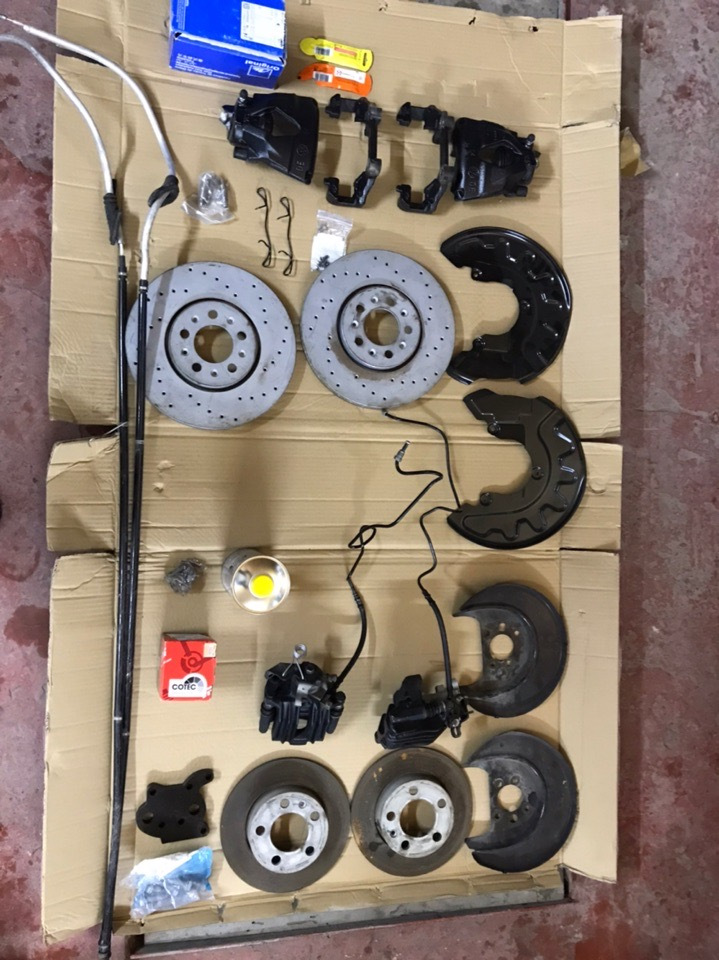

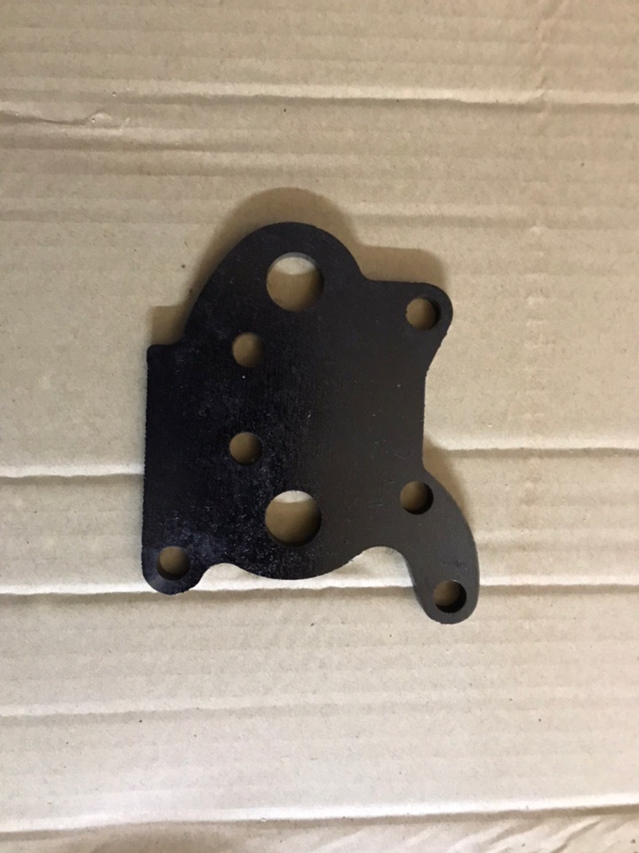

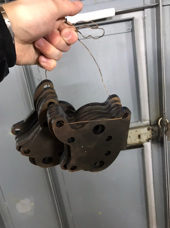

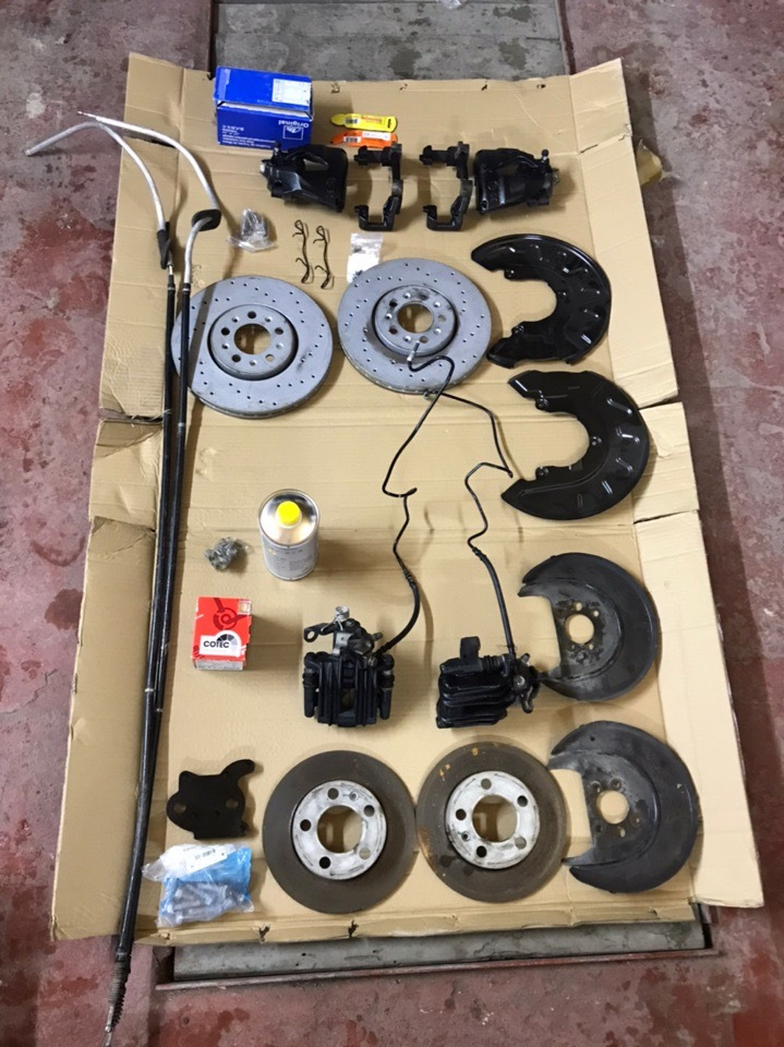

Продолжаю радовать себя и Вас качественными доработками, в этот раз хотелось бы поделить новым приобретением в виде полного комплекта Задних дисковых тормозов (покупал на авито). Так как моя балка не имеет "ушей" для установки ЗДТ пришлось изготовить проставки самому ибо цена на авито в "5к за комплект" кардинально меня не устраивала. Поэтому в кротчайшие сроки они были изготовлены на лазерном станке, (по моему желанию произведены из стали St10)., так как производство лишь 2х деталей было не возможно, пришлось заказать целую партию, в связи с этим кому будут нужны проставки для ЗДТ можете смело обращаться в личку, комплекты еще остались. Ровно год назад я собрал комплект передних тормозов 288мм, но не установил из за отсутствия именно задних и вот сейчас комплект годов к скорой инсталляции.
Спасибо всем, кто подсказывал по поводу самого процесса установки и конкретных деталей!

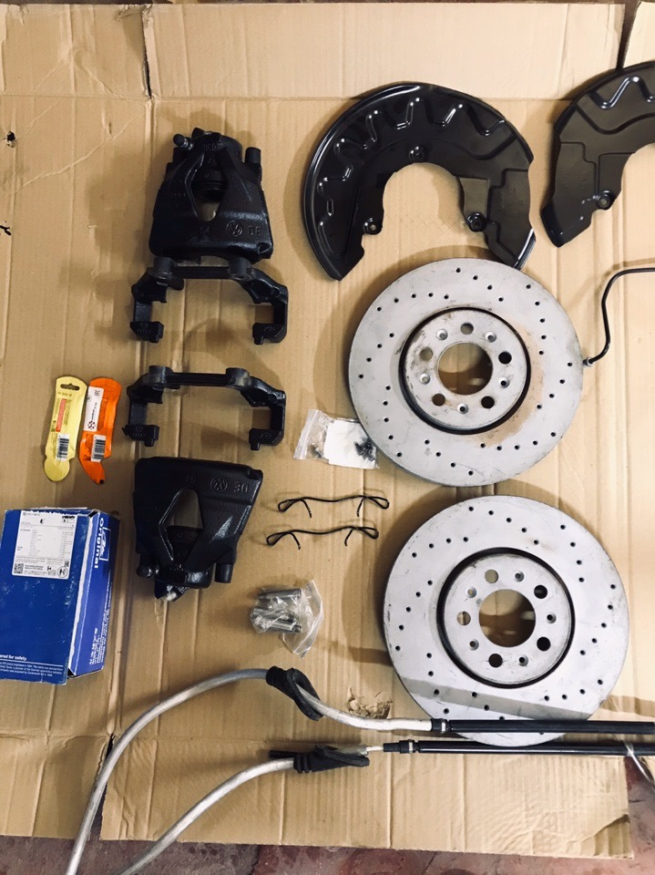

Передние тормоза 288мм
И так из комплекта мы имеем следующее:
1J0615123D Суппорт тормозной левый
1J0615124D Суппорт тормозной правый
11817003061 Скоба суппорта
13046070812 Колодки тормозные ATE
B000750M3 Жидкость тормозная
100.1235.52 Диск тормозной передний OTTO ZIMMERMANN
6R0615311D Грязезащитный щит тормозного диска левый
6R0615312D Грязезащитный щит тормозного диска првый
N10648301 Болт крепления диска
1910 Смазка медная VMPAUTO
1505 Смазка для суппортов VMPAUTO

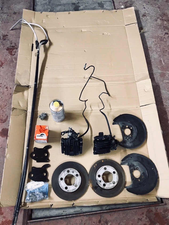

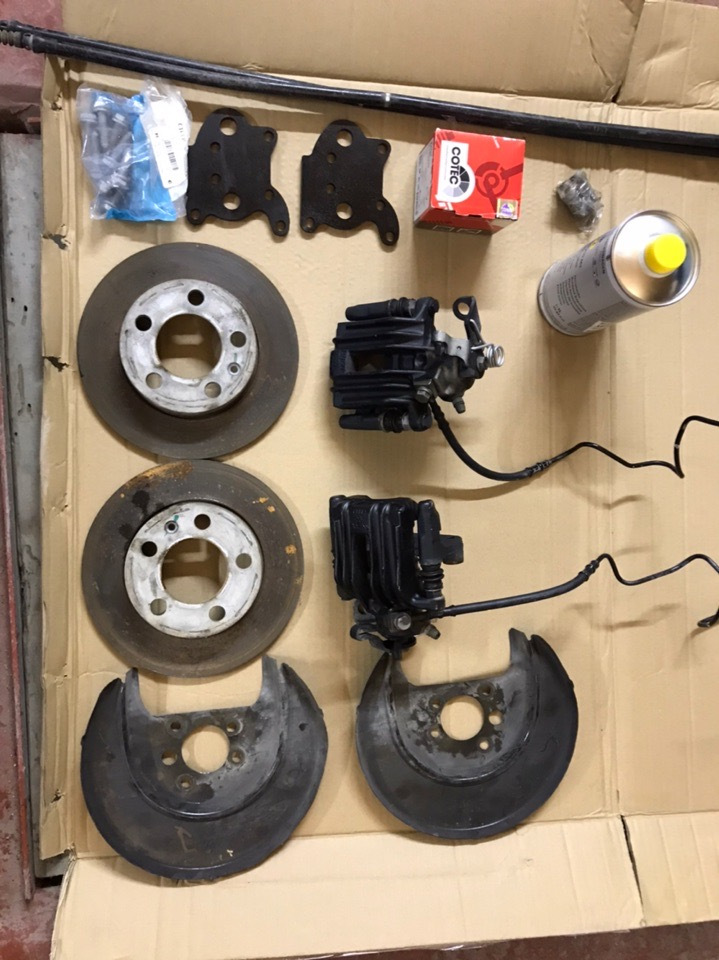

Задние дисковые тормоза
VAG WHT 003 853 Болт крепления цапфы
TRW BHN 180 Суппорт левый
TRW BHN 181 Суппорт правый
TRW BDA 589 Скоба суппорта левая
TRW BDA 590 Скоба суппорта правая
1 987 474 253 Прокладки колодок
TRW DF 2805 Торм. диски
TRW GDB 1330 Торм. колодки (комплект)
VAG 1J0 611 763 AD Торм. трубка левая
VAG 1J0 611 764 AD Торм. трубка правая
VAG 1J0 609 721 AQ Троса ручника
VAG 1H0 609 747 Скоба троса ручника
VAG N 907 403 02 Болты крепления скобы
Вообщем скоро установка.
Спасибо за внимание!

Здравствуйте. Чертеж поставок есть?

Привет. Сколько за проставки?
1.5к для всего драйва
