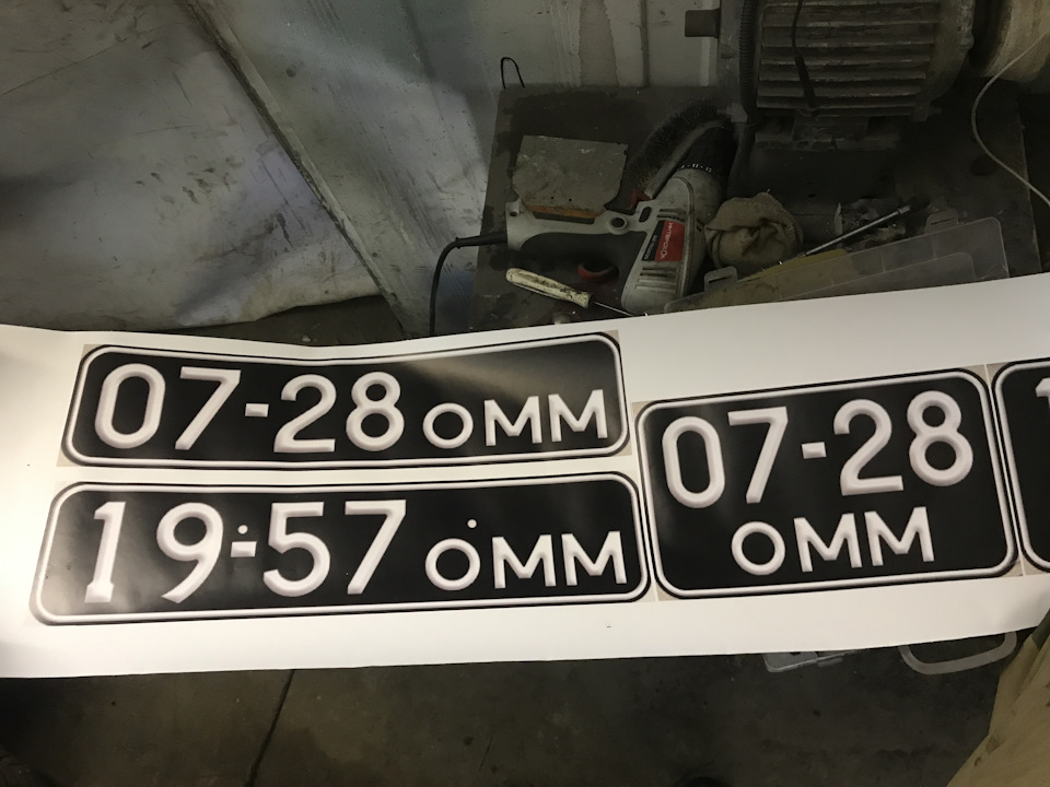

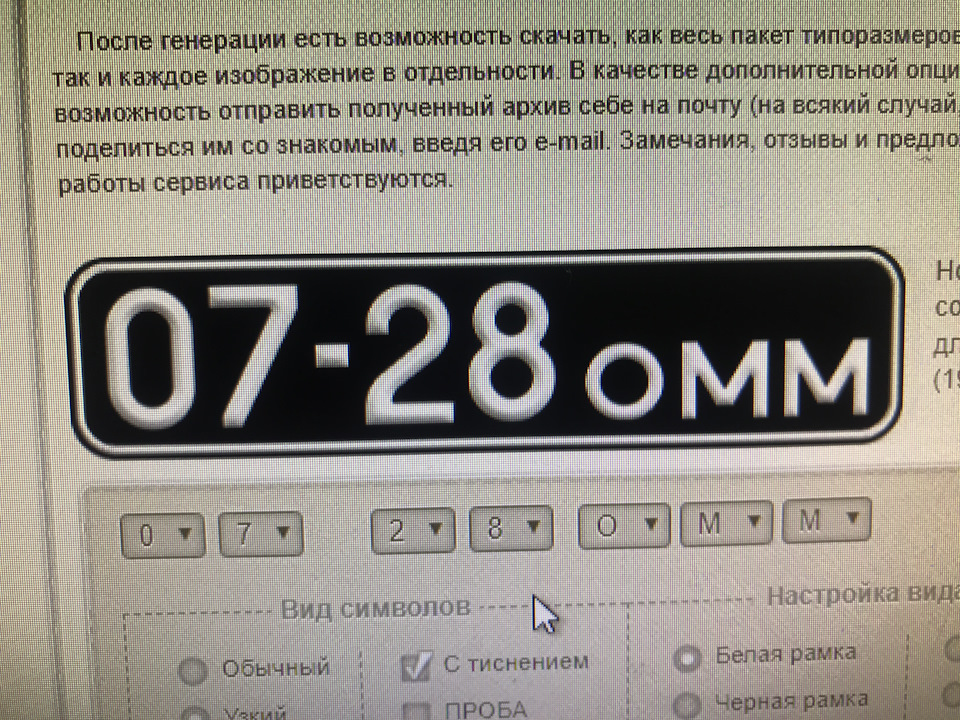

В общем нашёл генератор советских номеров выбрал себе циферки которые будут символизировать год выпуска автомобиля, выбрал буквы Нашего региона сохранил и обрезал картинку…

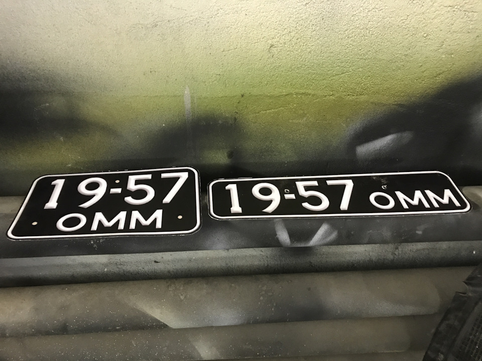

Пошёл к рекламщикам и распечатал на самоклеящейся матовой пленке…
Взял оцинковку 0.7 мм приклеил и вырезал ножницами по металлу…

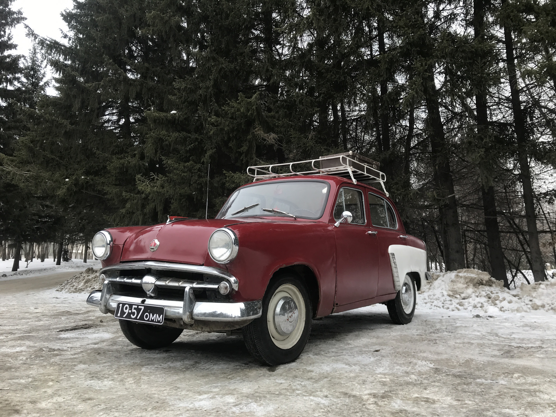

Результат меня более чем устроил…
Цена в 100 раз ниже…

Здравствуйте!
А можно поделиться ссылкой на данный сайт по автономерам?
Здравствуйте
laz-legend.ru/nomer/
Благодарю Вас!
