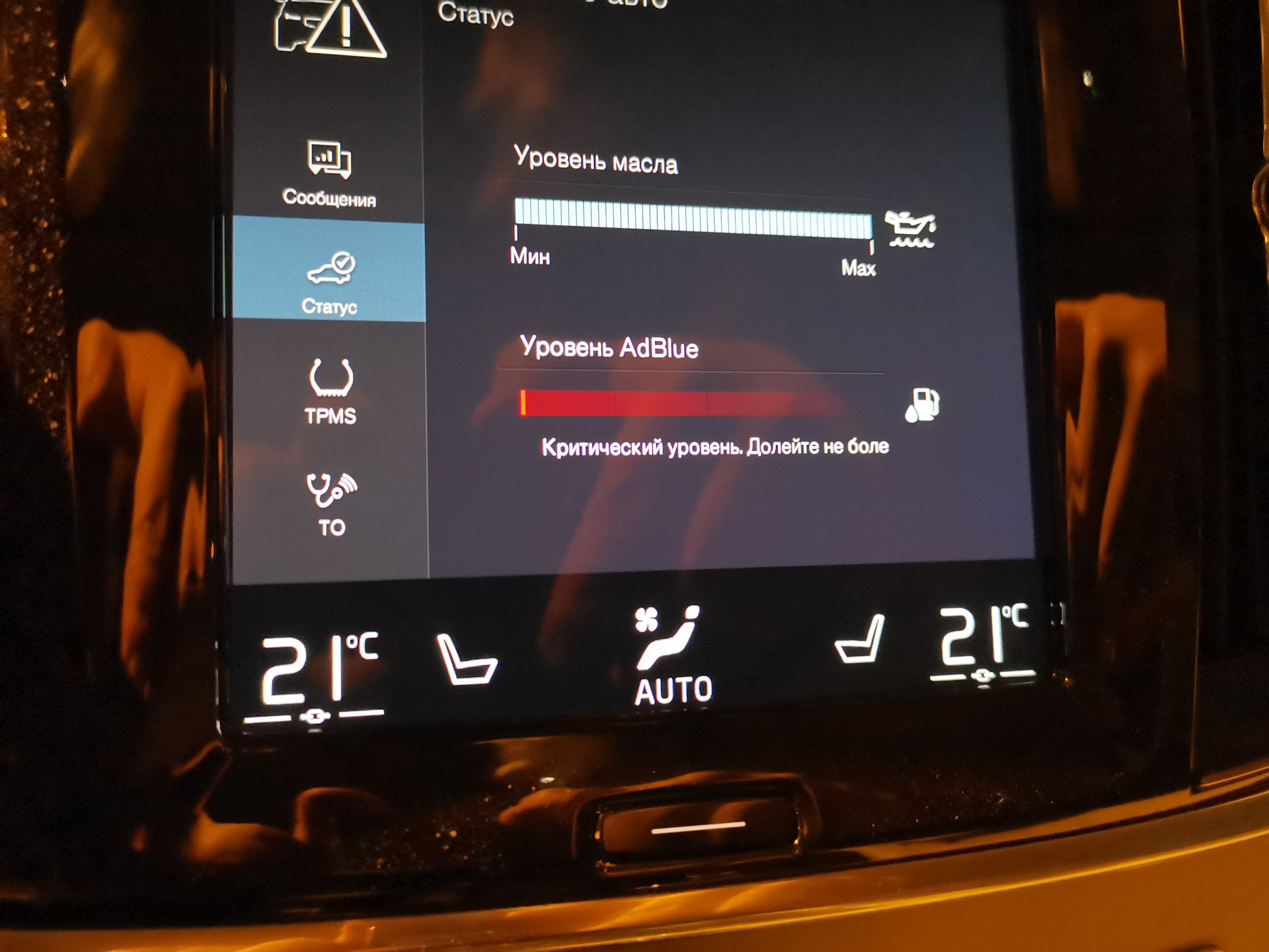

Вчера решил заглянуть в статистику по машине и увидел, что мочи остался один кубик по шкале и она (шкала) уже оранжевого цвета. Машинка пока системные сообщения не выдает. Но, ИМХО, они не за горами.
Долить — не вопрос. Но! Как я писал в бортовике — мочу я уже доливал. На пробеге около 9800. Залил 5 литров и по шкале это получилось 3 кубика из 4-х. Т.е. в итоге в баке было примерно около 8 литров (исходя из объема бака в 11 литров). Сейчас остался 1 кубик шкалы. Получается авто сожрало 0,5 бака мочи (около 5 литров) за 2600 км пробега (сейчас без чуть 12400). Авто почти все время в городе, в пробках. Тем не менее терзает меня вопрос — а не дох… ли мочи потребляет машинка? Изначально 3/4 бака (7,5 — 8 литров) она сожрала почти за 10 тык пробега. А тут 5 литров за примерно 2500 км. Может она втихаря обписывает мочой соседей в потоке? А они думают, что кто-то стекла моет?
А если серьезно — я так понимаю, что агрессивный стиль вождения в городе нехило так потребляет сей продукт отходов организма.
Ни у кого нет статистики потребления мочи автомобилем? Как часто доливаетесь?

Привет. У меня на 16100 загорелось предупреждение, что ещё остаток на 2500 км. Итого 18600 км. D5 и 90% город.
у меня 13 тыс пробега. израсходовал полтора бака мочи. почти всегда — город, пробки, короткие пробеги. И активный тип вождения. Часто в режиме Дайнамикс. вот, видать и жрет мочу )))

ну вот я так и думал — чем сильнее топчешь тапку, тем сильнее моча уходит. Я вчерась промчал по трассе 135 км со скоростью около 150. Заводил — машинка сказала "Запрет на запуск двигателя через 2550 км". Проехал эти 135 км — сказала "Запрет на запуск через 2050 км". Т.е. я проехал 135 км по трассе без остановок на круизе и мочи она сожрала на 500 км! Кстати расход при этом показала 9,0-9,1 (3 человека, пару сумок). Так что все эти рассказы офов, что бака мочи хватает "От ТО до ТО"… Как поет Ленинград — "Это все пи№дежь!" ))))
У меня через 3500 км процентов 60 мочевины ушло. Езжу тоже быстро) Машина начала предупреждать о том что мочевина закончится через 2500 км. Как-то слишком рано она предупреждает. Перестраховывается чтоли))))
