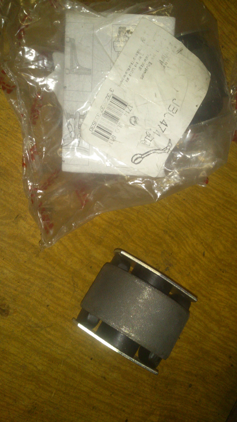

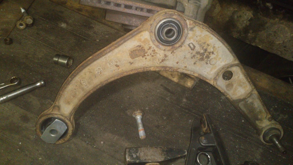

С сайлентблоками не так все просто. Уж никак они не хотели вылазить. Вероятно, еще заводские стояли.
Передние, кстати, могли еще ходить, но до кучи меняем и их.

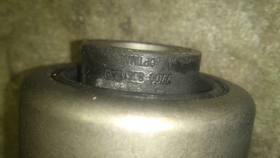

На сайлентах optimal выбит партнамбер Рено и замазан значок. Это гут!
Задние сайленты будут TRW.
Рычаг с новыми сайлентблоками:

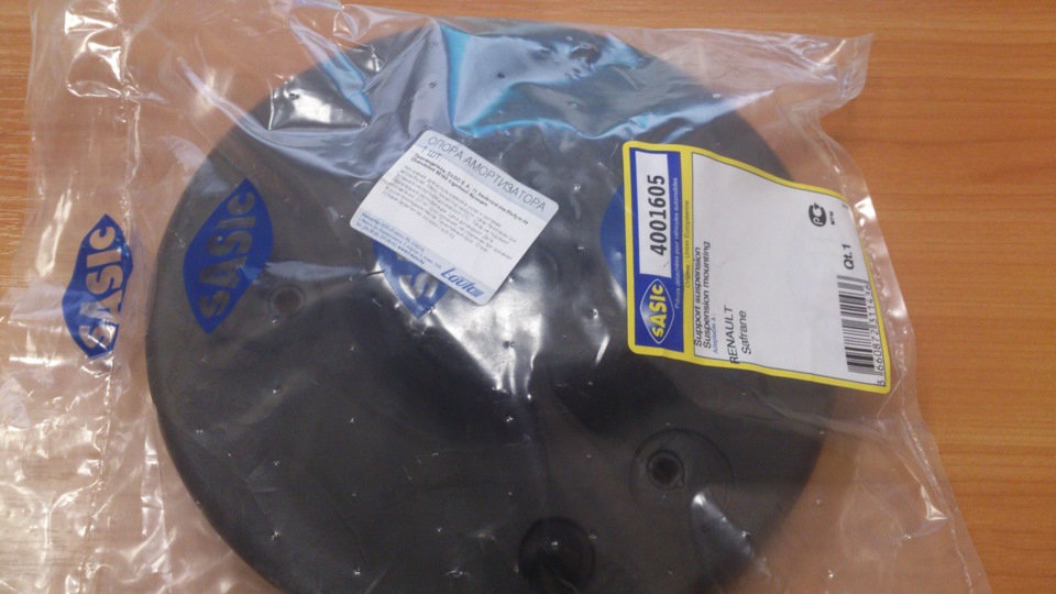

Одна верхняя опора в процессе немного пострадала, износ также присутствует. Немного придушив земноводное, из заначки отжалел денех на новые подушки Sasic:

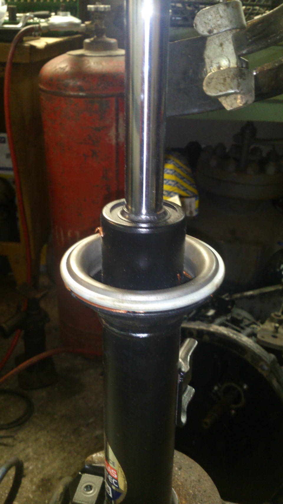

и на новые амортизаторы. подвернулась недорого пара неких стоек в коробке от упаковщика Quinton Hazell, внутри аморты неизвестной мне марки LIP.
Внешне идентичны родным, а снятые стойки, похоже, еще родные (судя по тому, как они откручивались)
Стойка собирается на специальной приспособе. Опорные SKF, металлические, с пыльником.

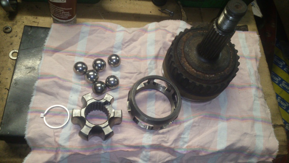

И до кучи решили попутно с заменой убитого пыльника ШРУСа отмыть и унавозить сам шарнир, который вполне еще торт и походит. Пыльник взят Sasic 4003441. Могу категорически его рекомендовать, ибо почти оригинал, все посадочные, канавки и выемки соответствуют проточкам на ШРУСе и палке, сидит идеально. Два мешка жыра в комплекте. Подкачал только один хомут — положили 93,5 вместо 95-97.

Шрус не хрустит после такой операции? У меня пыльник рваный был (похрустывает, но решил забить пока), поставил новый пыльник (не резиновый, а типа пластика что-то) так он зараза слетает все время с гранаты, засирает смазкой кольцо абс и загорается лампа соответственно. Вот думаю новый шрус купить, а как кольцо перепресовывать не знаю, да и подойдет ли оно. На форуме полазил, смотрю родные гранаты отличаются от того что в магазинах продается по цене 2-3 тыс.rur. Посоветуйте что делать.
Нет, граната полтора года после процедуры чувствует себя хорошо, так как сделано вовремя.
Гранаты хвалят как ни странно, патрон, главное не забыть туда пихнуть хорошей смазки, и пыльник лучше все же пластиковый. Идут сразу с кольцом абс, кстати

епаресеТэ! 400 баксов! А всё из-за еб.чих опорных подушек, чё такие дорогие собаки, я так и не купил, подложил кольца резиновые, вырезанные собственноручно! Норм, не стучит)) очень понравилась приспособа стяжки пружин для сбора стойки, зачёт! Она самодельная?
Кстати как с направляющими суппорта, разобрался?
45 за одну подушку вот и натикало. Работа 130. Приспособа похоже покупная, потому как гидравлическая.
Это щас не стучит. А потом как выскочит шток через капот вместе с тем что подложил в ту опору))).
Канешна дорого. По уму делать всегда так.
Эти опоры устроены так, что шток не проскочит. Они не поворотные, подшипник снизу. Я брал подушки бу по 40 за штуку. Дешевле и надежнее
Шляпка вполне может оторваться от плоской части, если достаточно долго подождать и ничего не делать с надорваной подушкой.
lansser
Б.у. не может быть надежнее.
Оригинал покрепче сасика будет. А шляпка не пройдет через основную часть, она ж снизу шире. У меня они были почти порваны, дорвал при замене, там вроде как защита от дурака предусмотрена
Ну учитывая ходимость наших опорных, бэу подушки явно крутились относительно кузова, и если хорошенько их пошатать, будет видно трещинки на сгибах. Это если доколёбываться )
Хотя если бы было наличие, вместо 2 новых я докупил бы одну б.у. подушку. Но за отсутствием, чтобы машина не зависла надолго, пошли таким путем.
Yorrick
Ну шток не выскочит — это точно, разве что резинка выскочит и опять начнёт ляпать! Что касается Sасиски, то когда я искал эти тарелки, экзист их продавал по 890 тысяч, без вариантов, это при курсе 8100 на тот момент, поэтому отдать за две 200$ я не решился, б/у не нашёл, вот и начал колхозить! Были бы они тогда по 45, то я бы взял однозначно! А где их брал? На экзисте? Кстати эти тарелки очень нежные, особенно сасиска, а если амортизатор не маслянный как того предполагает конструкция подушки, а газовый — то их очень не на долго хватает, а стоит подушка аКуеть!

Хороший подход. Мне предстоит похожая операция — опорники, стойки стабилизатора, шаровые, все сайленты в рычагах и задний левый подшипник. Думаю, прессовать или брать рычаги в сборе?
а думаешь рычаги в сборе будут с нормальными шаровыми?
если своими руками, то проще в сборе канеш.
Ни одну свою машину ни разу не делал на СТО. А в вопросе проще или нет, скорее другой вариант — а походят еще старые рычаги или нет ;) Годы не делают нас моложе, как и авто не становится крепче.
Если посадочные под шаровую не разбиты, и сваркой шаровую еще не прихватывали, то твой рычаг переживет твой сафран)
Вскрытие покажет :) На месте сориентируюсь, менять или нет.
