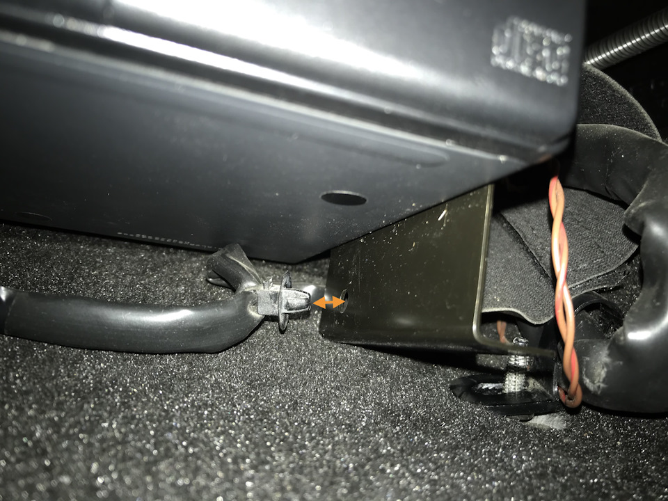

Ничего не помогло, поэтому единственный верный путь – снять и разобрать, чем я и занялся. Отодвинув пассажирское сиденье максимально вперед, разъединил разъем питания CD-чейнджера и открутил одну из гаек крепления корпуса к кузову со стороны центрального тоннеля.
Затем отодвинул сиденье максимально назад, снял пластиковый обвес подиума. Со стороны двери из-под сиденья открутил ещё две гайки.
Оставалась последняя гайка спереди возле тоннеля. Далее необходимо под CD-чейнджером снять пластиковую клипсу, фиксирующую кабель питания.
