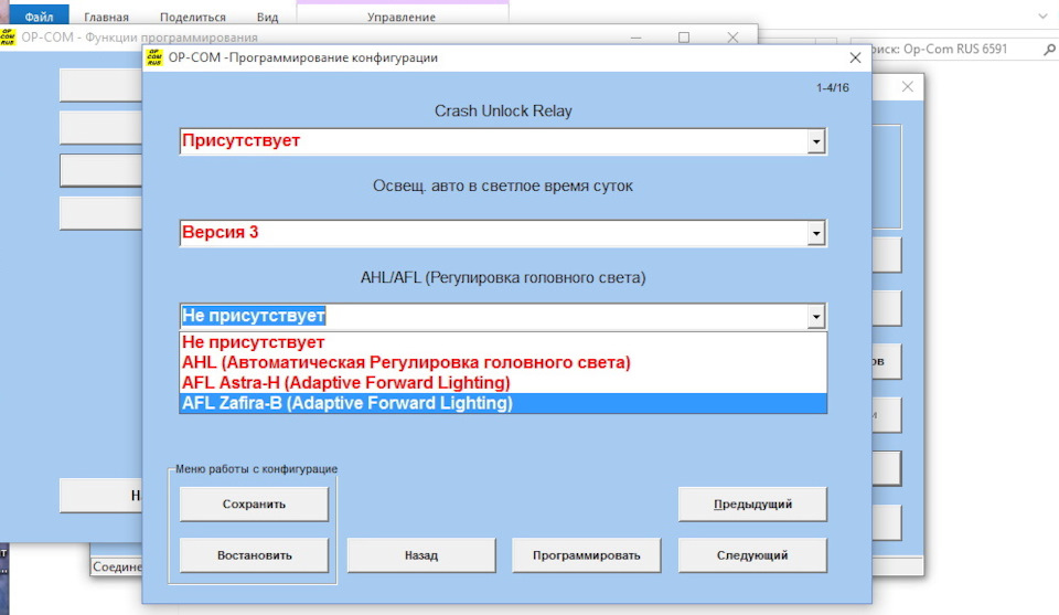

Вид у фар шикарный. При первом включении фары сразу погасли. Подключил опком и в подкапотном модуле поставил фары АФЛ-присутствует. Желательно во всех модулях поставить фары АФЛ-присутствует! (Из всего комплекта у меня нет блока упр.АФЛ под фарой и датчика положения задней балки, так что фары не регулируются абсолютно. Ищу эти 2 элемента. Даже БЛОК PP есть у меня.)

подскажи! "Желательно во всех модулях поставить фары АФЛ-присутствует!" У меня параметра ксенон вообще нет в списке, думал может появится после того как выберу другой вид оптики AHL вообще не выбирается (после програмирования пишет опять отсутствует хотя успешно пишет) а если выбрать AFL зафиру после сохранения стоит значение AFL астра но ксенон ни где не выбирается… где же его поменять… Или еще в каких то блоках надо фары прописывать?
Попробуй waux com
побывал сегодня чет не срослось. адаптер тест проходит но в блоки программа не заходит — ошибка. Еще другие версии накачаю попробую
