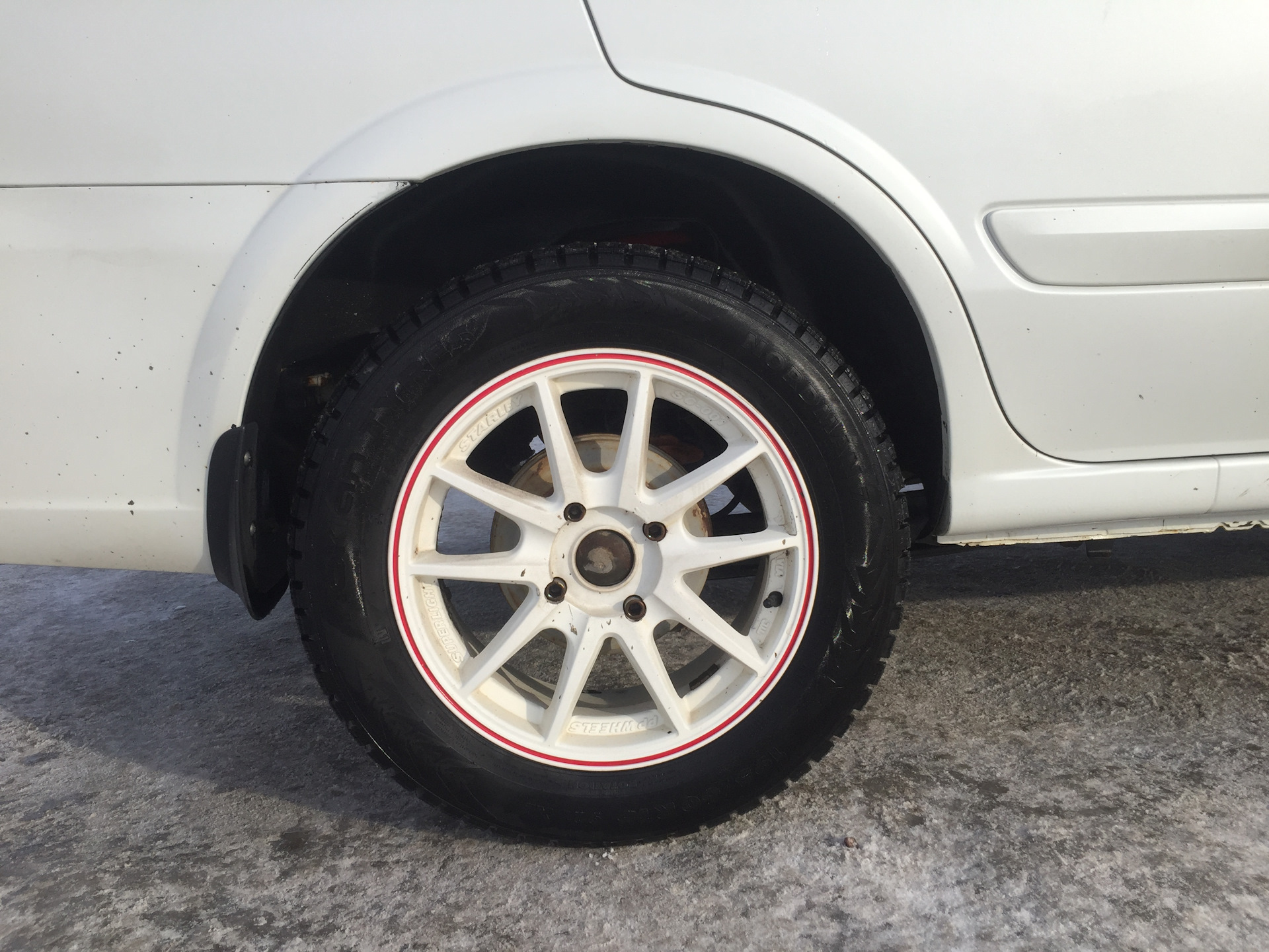

— пружины зад. 2 шт. Lesjofors 4262037 3130 р — а вот тут с ними прикол (это к сету со стойками): арки, при загрузке одного человека — уже задевали о колеса, хотя инфы не было, что нужны проставки! знал бы не колхозил и заказал другие;

— проставки зад. для увеличения клиренса 30мм 2 шт. Avto-prostavka 22330 1700 р — алюминь с полимерным покрытием (к черту полиуретан).
С задней подвеской пришлось колхозить, у задних опор пришлось рассверливать отверстия, еще допом установили проставыши от Ваза, хз какого, валялись в гараже у друга)) Думал жопа задерется, как у дЖипа — а нефига, ну это и к лучшему. Скоро замена очередных расходников, подъушаталась за аномальную зиму/весну.

Покажи как сбоку задние колеса выглядят по отношению к арке?
Добавил👆
Благодарю!
