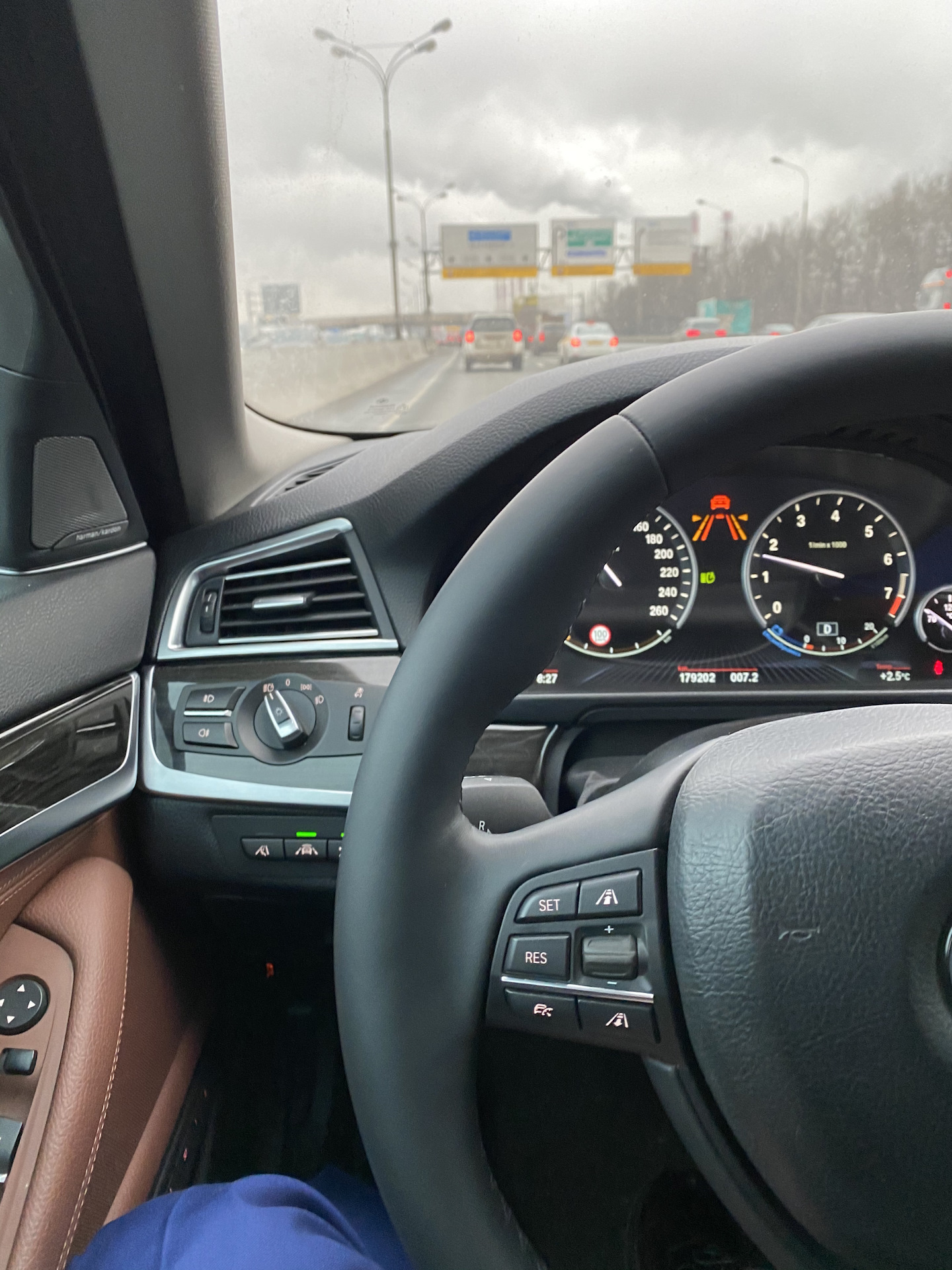

Забрав авто от дилера, направился я в другой сервис для установки ништяков которые давно планировались и во многом лежали с осени 2019))
✅Установлен ACC (Активный круиз контроль с функцией Stop&Go) со всеми вытекающими
✅Лобовое стекло под KAFAS2 c надписью ConnectedDrive атермальное

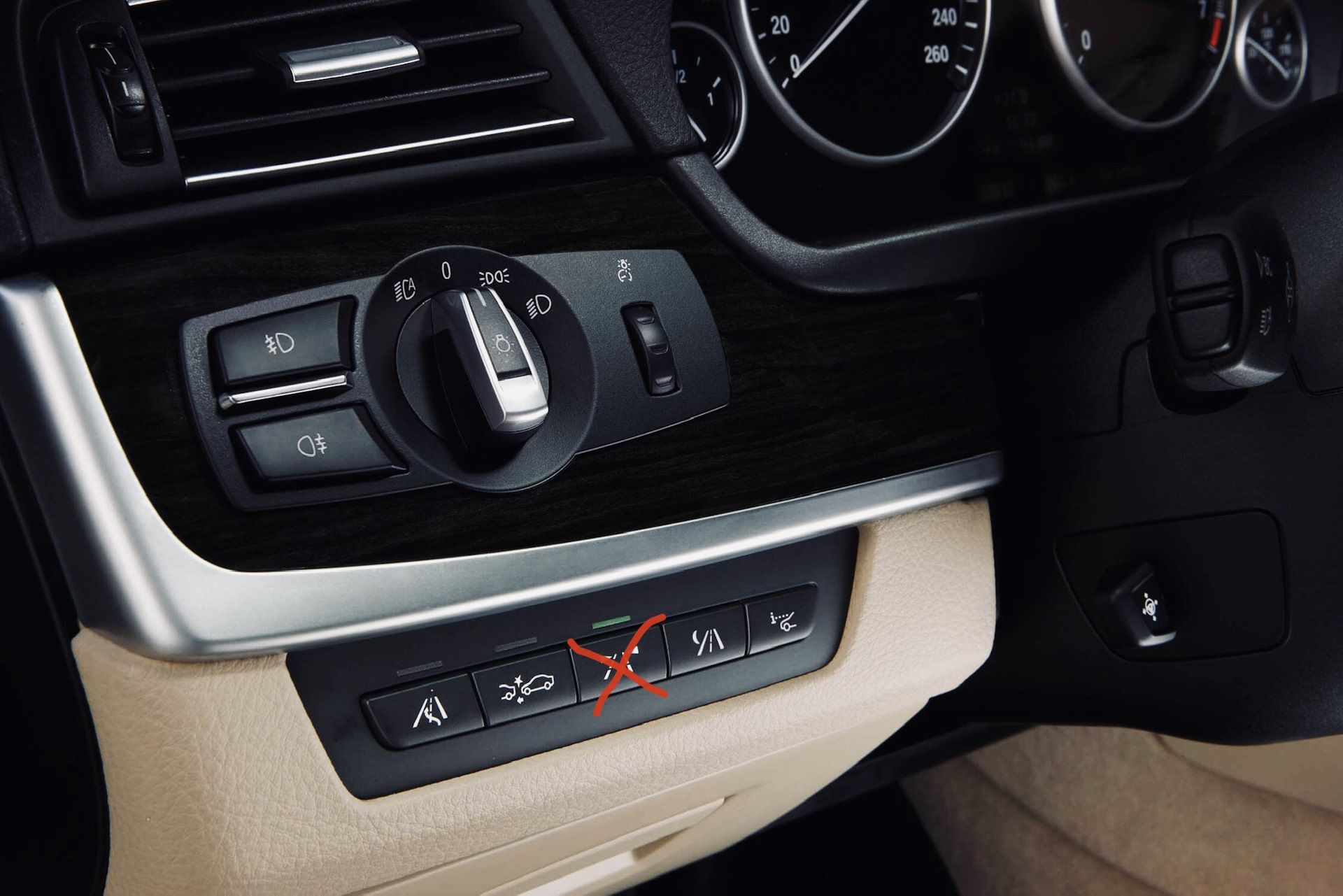

✅Поставили подрулевой блок SZL на тот, у которого есть кнопка включения функции автоматического дальнего света. Функцию автодальнего можно реализовать с помощью KAFAS или FLA (камера в зеркале). Но последний вариант конечно же не рассматривался.
✅Установили мой подменный перешитый руль, с необходимыми кнопками под активный круиз-контроль и вибро под функцию 5AD — предупреждение о выезде с полосы.

Теперь наблюдение, все работает отлично! Делал все в MaxDrive (BMW Adept) всем доволен, но по времени немного затянулось из за поиска подходящего FRM от рестайла, ICM с машины без интегрального управления.

Привет, не подскажешь, если у меня всё есть с завода, дистроник, слепые зоны, вибро, но не хватает удержания полосы, на сколько знаю решается просто кодировкой и полной панелью кнопок? Не подскажешь?
Да, если есть кафас и вибро, то будет работать. У меня остался пульт кнопок по моему, надо посмотреть
какой у тебя пульт кнопок? под какие функции?
Посмотрю, забыл))
Я так понимаю вместе со стеклом и кафас2 установлен?
Да, конечно. Я написал в посте)

Не, я поинтересовался просто)как себя повёл рестовый szl с дорестовым авто?
Да все отлично, подружили. У меня дорест 13 год, там только от реста и подходит
