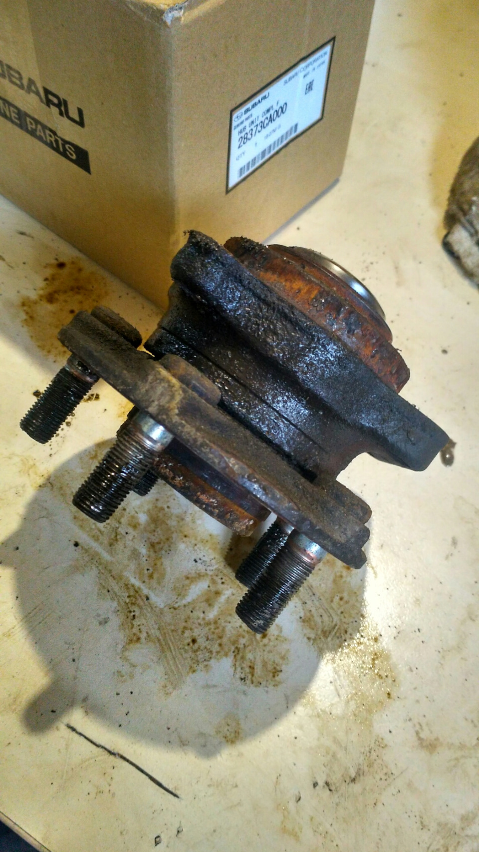

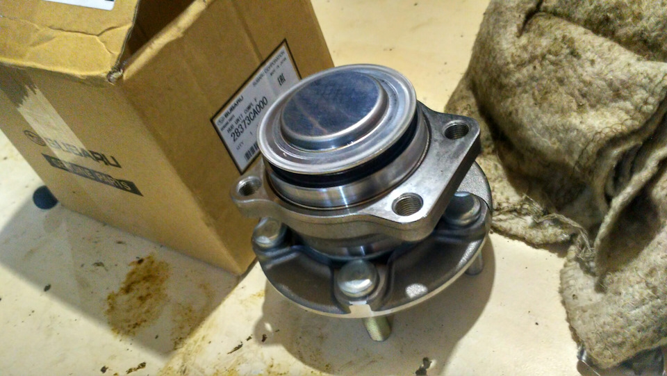

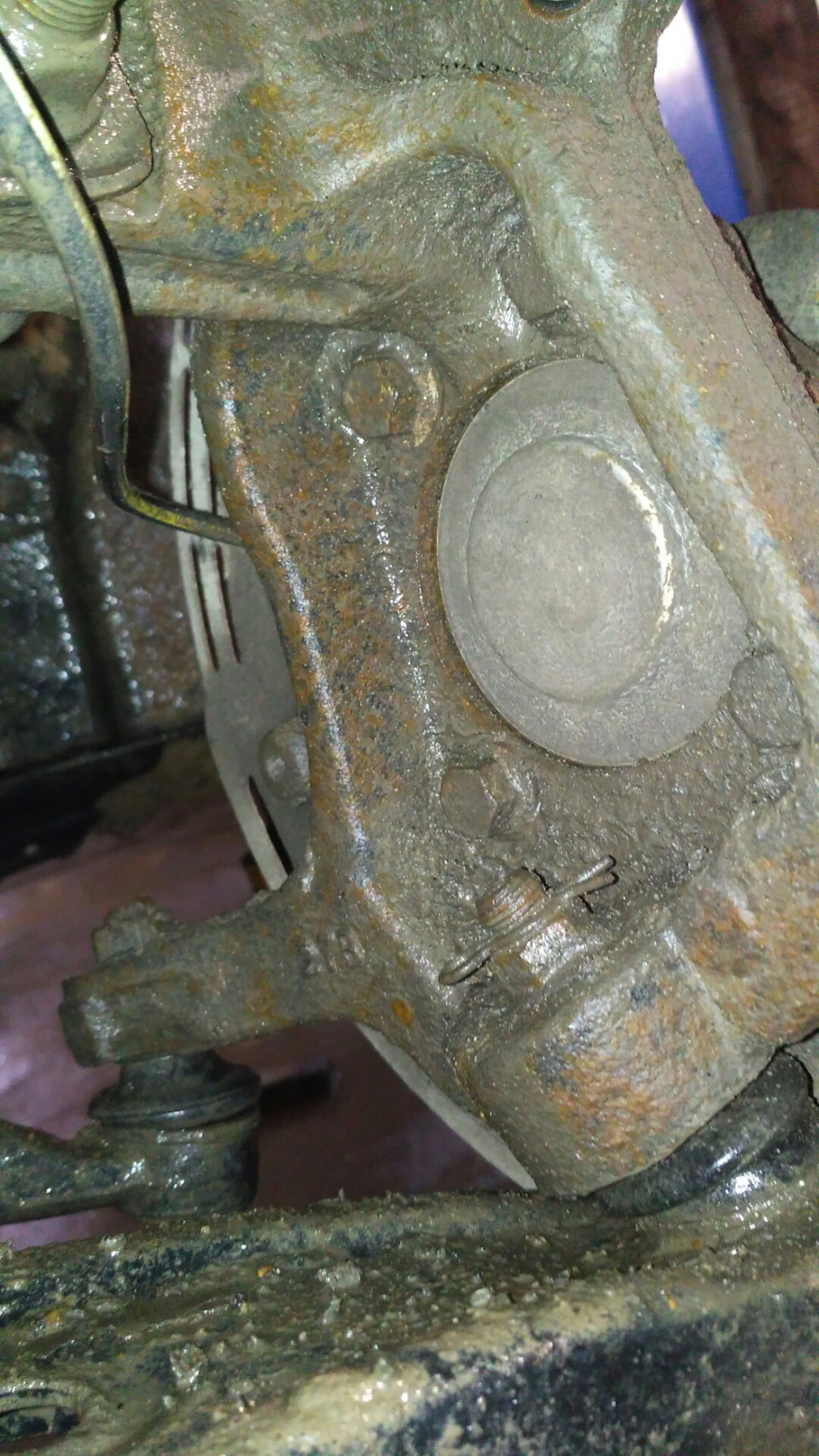

Загудел у меня передний подшипник. А меняется он вместе со ступицей… Поиски, отзывы… Некоторые говорят что подходят от других моделей Субару и даже нашёл того кто откатал 10000 на ней. По параметрам вроде подходят, изначально я схватил имеющуюся в отделе, вроде как от форя задняя… Но в сервисе парень меня отговорил её ставить, так как подшипники там установлены другой формы, взяли немного даванули на него, он и начал выходить… В общем на полном приводе они фиксируются приводом, а у нас его нет. Ценник конечно различается в 2 раза…5-6.000 против оригинала 10-12.000т.р. Нашёл у себя в городе такую контору "Субарист", ориг.тойоты 9300, ориг субы 7100₽… Заманчиво ведь )) единственный минус ждать из эмиратов долго… В общем долгожданная приехала за 40дней! С установкой проблем не было, датчик АБС достался, ступицу сбили обратным молотком закрупив на шпильки. Кстати… Загудел на пробеге 70с копейкой…

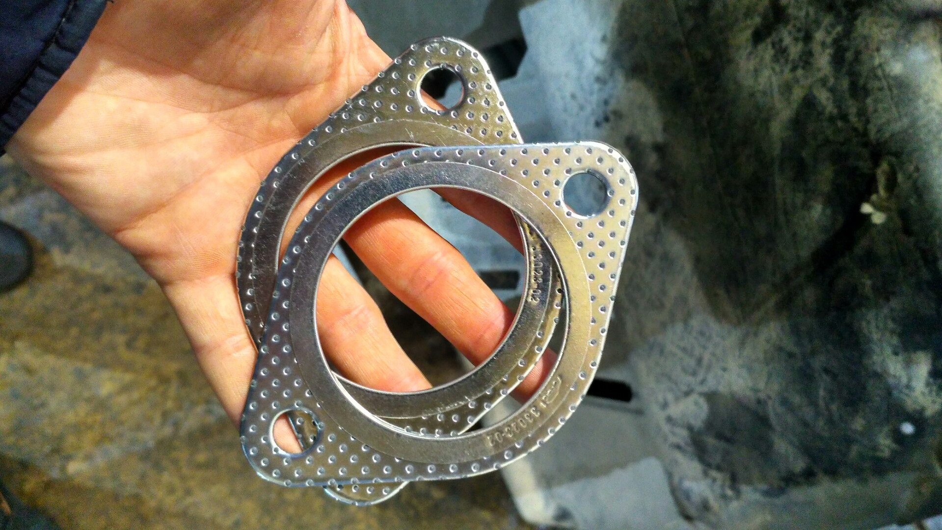

Заодним поменял прокладки глушителя, к глушителю ГРедди подошли от Волги крайслер… Но думаю они не на долго, надо поискать что то нормальное.))

Мы ставили полноприводные ступицы, там какая то копеечная доработка у токаря
Может быть… Не спорю… Но у меня получилась разница с оригиналом совсем не значительная, по этому не стал заморачиваться и сомневаться.

капец у вас там агрессивная среда все в ржавчино-коррозии
У нас то ещё норм… А машину я купил в столичном городе… Там то совсем жестят с химией. И частенько датчики положения кузова для фар просто закусывает и обламывает ))
