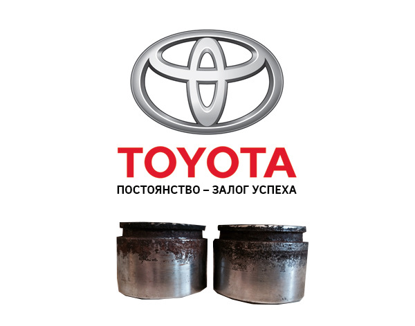

Все привет. Давно заметил что руль периодически начинает бить. Не важны окружающие факторы. При разгоне, при торможении или ещё как. Амплитуда биения меняется в рандомном порядке. Не зависит от скорости. Сейчас может бить через минуту нет. На той же дороге. Один светофор тормозишь идеально, следующий колбасит. Протяжка болтов не даёт результата. Все затянуто. Балансировка на куче шиномонтажек не даёт эффекта. И тут путём переговоров в нашей группе любителей возить снег в кузове, пришли к мысли о проблеме в суппортах. Поехал на сервис с товарищу, сняли колодки, помыли и почистили и смазали суппорта, направляющие все продули, отжали цилиндры и оказалось что оба нижних цилиндра на обоих сторонах почему то неравномерно поджимают колодку. Смазали почистили выехал проехал 500 км, все нормально. Эффект пропал. На долго ли не могу сказать. Думаю если опять будет проявляться то попадалово на новые тормозные цилиндры и ремкомплект суппортов. (Не дешевое удовольствие…)

вывод? какая причина? специфический конструктив или увеличилась нагрузка?
Тормозные цилиндры раком становились и шёл перегрев колодок и от этого биение

Ревизию суппортов делаю пару раз в год. И примерно раз в год один-два цилиндра закисшие.

Причем это касается и 200го и прадо. Я начал в эту сторону копать когда на собратьев по несчастью насмотрелся

Смысл их точить если они то есть вибрация то ее нет? Если бы были кривые то било бы при торможении всегда. Било и без нажатой педали. Почистили супорт смазали и все пропало.
