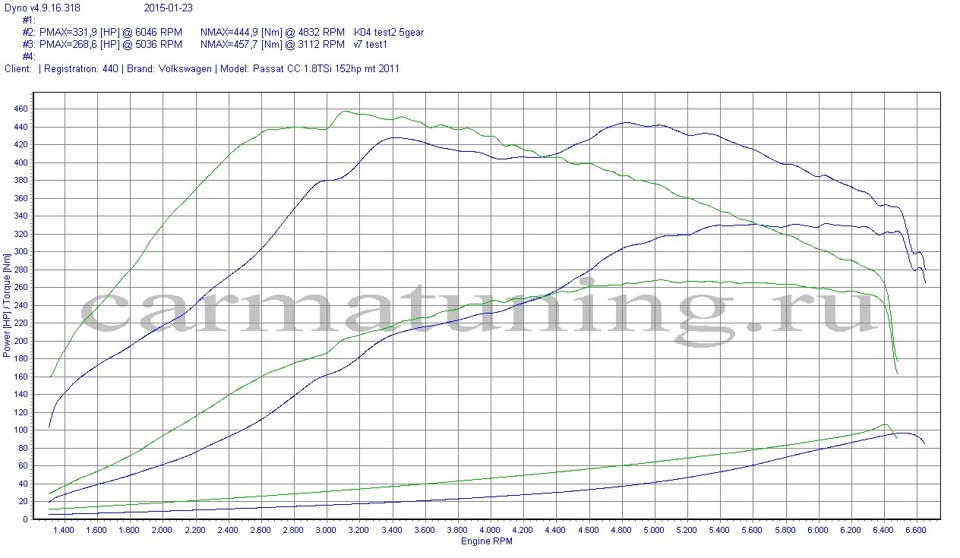

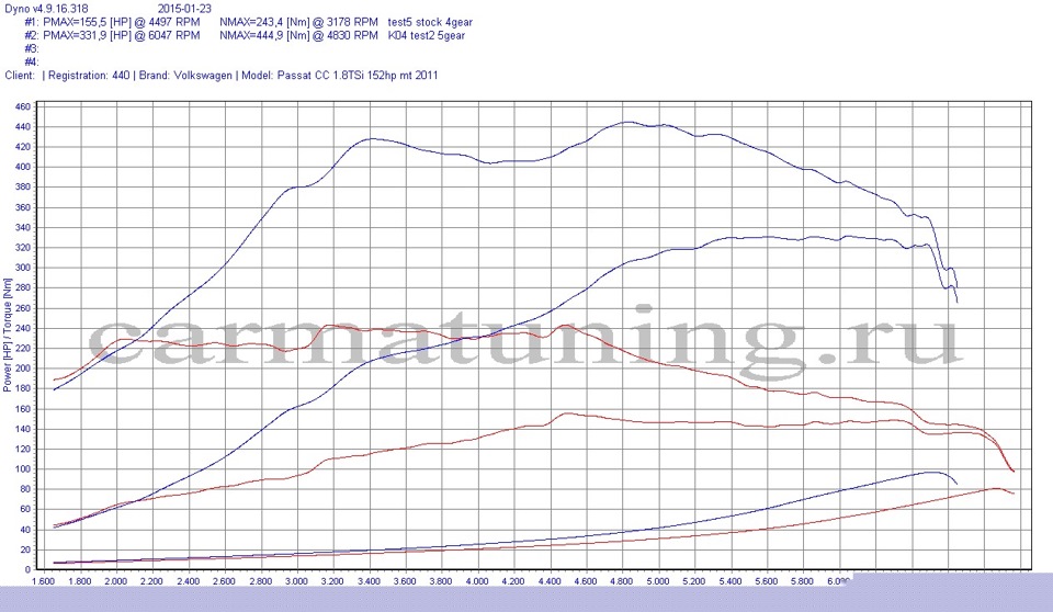

Долго ждал, наконец-то замерил мощность в Carmatuning
Прирост к стоку конечно аховый.
Но вот что хочу сказать про ИХИ — кто делает авто для города — все же рекомендую ИХИ с актуатором Forge на синей пружине. На ней гораздо приятнее ездить? ибо на низах просто адовый момент. Но вот на трассе, ИХИ сдуется, К04 прет постоянно, вплоть до отсечки.
Про провал в середине — конечно хочется комментариев от Etuners. Когда делал логи, я так и предполагал, что такой график будет, ибо по ним видно — как раз на этих оборотах турба слега "сдувается", ее надув, как раз соответствует графику момента.

почему момент на ихи меньше чем на К04?
