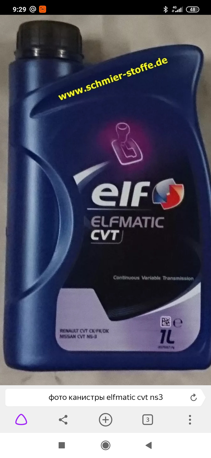

И что что залито Elfmatic CVT? Оно тоже делится на ns2 и ns3, я себе именно Elfmatic ns3 заливал при смене масла, очень сомневаюсь что с завода льют ns2… В новые варики льют только ns3, еще в каптюры его начали лить с завода.
Не нашел инфу о таком разделении. Можно подробнее?
У себя в бж к сожалению фото канистры не нашел, фото из нэта. Elfmatic cvt тоже бывает ns2 и ns3 и это указывается на канистре, точно помню на банке было указано ns3 как на фото.
Это допуски. Скорее всего на старых канистрах и было нс2, поскольку нс3 ещё не выпускалось. Там нужно характеристики смотреть. С нс2 они идентичны. Но соответствия с нс3 я не нашел, возможно, тоже есть
Совершенно верно, но они же не только канистру изменили) ns3 более жидкое масло, именно его рекомендуют лить в эти варики, плюс его без проблем можно смешивать с нс2.
Я что хотел сказать то. То что вам сказали что залито Elfmatic cvt это не значит что там нс2…уверен на 99,9% что у вас нс3 залито.
Но по характеристикам оно идентично нс2. Значит все же нс2. В общем, либо где-то есть инфа о том, что ельф по характеристикам совпадает с нс3 (я не нашел), либо, все же, нс2 нам льют

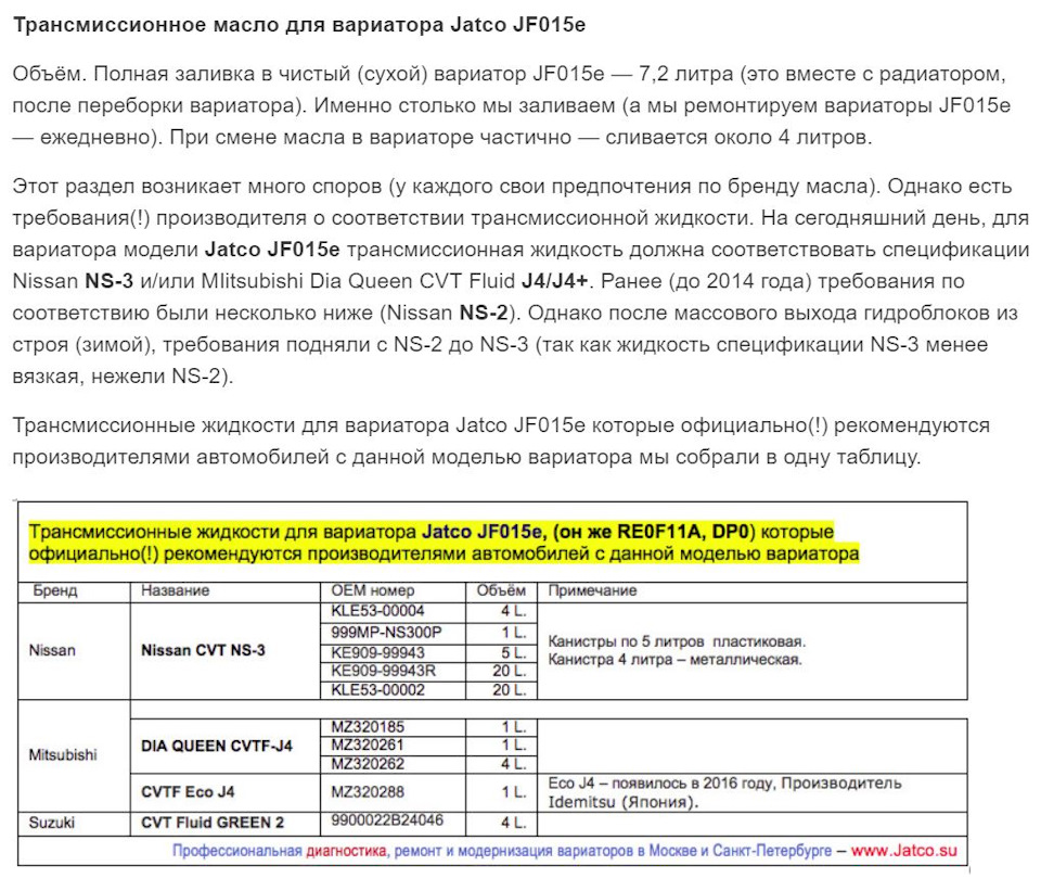

Вот коммент jatco из вашей же этой статьи о рекомендуемом масле на jf015e
Блин, да при чем здесь это? Речь о том, что залито с завода. Это Эльф, который по характеристикам идентичен НС2. Это там написано. Рекомендуют НС3, отлично. Залито по факту НС2
