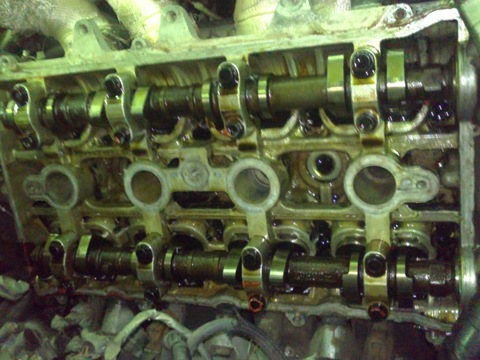

-остается от 2 ген ( БЛОК(перегородка у 2-3 цилиндра более надежная), ШАТУНЫ(меньше степень сжатия чем у 4 ген = можно больше дуть), ТУРБИНА (более производительная чем у 4 ген))
-куплена гбц за 20т со всем навесным, проводкой и мозгами.

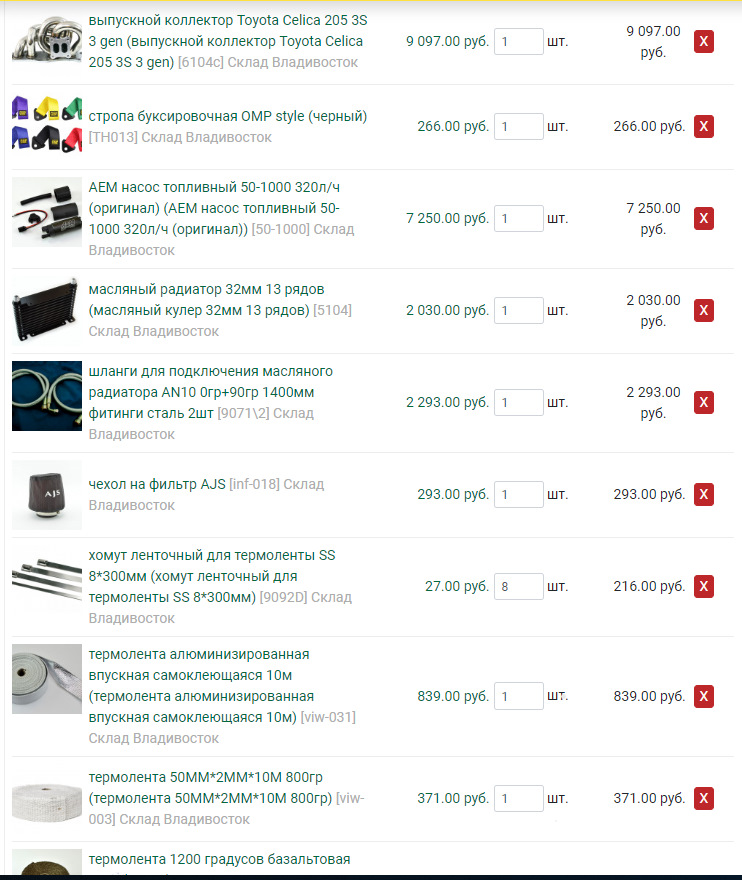

-вся трасса подготовленна на 72 нержавейке, куплен равнодлин нержавейка, термолента для него и термошуба на турбину.
-куплен AEM насос на 350 литров.
-с установкой гбц 4 gen появляются такие важные момент как : датчик положения коленвала, датчик положения распред вала, катушки.
ВСЕ ЭТО НУЖНО для работы нормальных тюн мозгов.
-для коробки куплен маслянный радиатор и трубки.
-фронтальник не штатный(под бампер).Термоленты с алюминиевым покрытием.

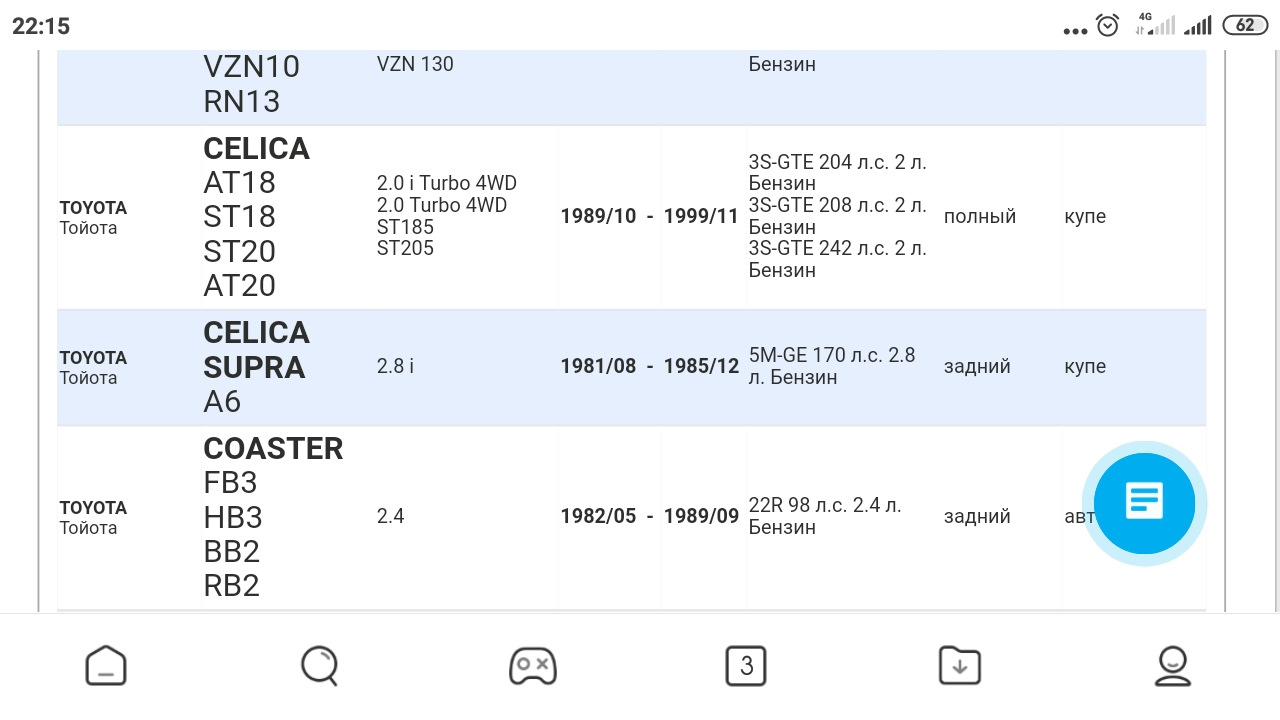

У селики разные двигатели были и разные привода) у вас 2х-3х составная органика для полного привода? От 205 коробки

равнодлинный коллектор от 2 гена и 3 гена одинаковый, различие только по левой стороне у 3 гена идет дополнительная отливка под еще 1 шпильку со стороны мкпп, по посадки турбины все одинаково
Ну у меня все равно не равно домен был а чугунный причём дырявый. Но если что буду обращаться к тебе с вопросами бро. Хорошо когда есть те кто на твоём уровне или выше, можно учится у них.
по коллектору скажу сразу, у меня был коллектор 2 ген равнодлинный точно такой же, катался 2 года полет отличный швы свое держат единственное плоскость шлифуй обязательно, 1 раз я не шлифовал и у меня по прокладкам сифонило, 2 раз шлифонул и все обжалось отлично!
Я исходил из того что гбц 4ген равен с 3 ген по выходам, мне все говорили что 2 ген не одинаковый с 3 ген, а турбина у меня будет от 2 гена, и посадка для Турбы от 2 гена равна 3 гена. Коллектор от 3 гена идёт. Про шлифовку надо да подумать
