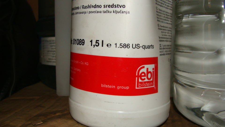

использую только концентрат готовым не доверяю
На Фокусе тоже концентрат использовал, там оригигал только концентрат.

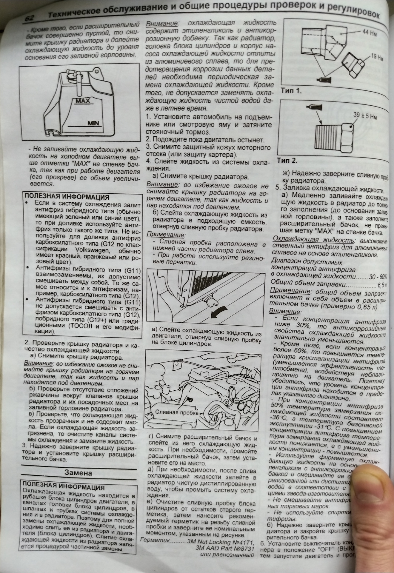

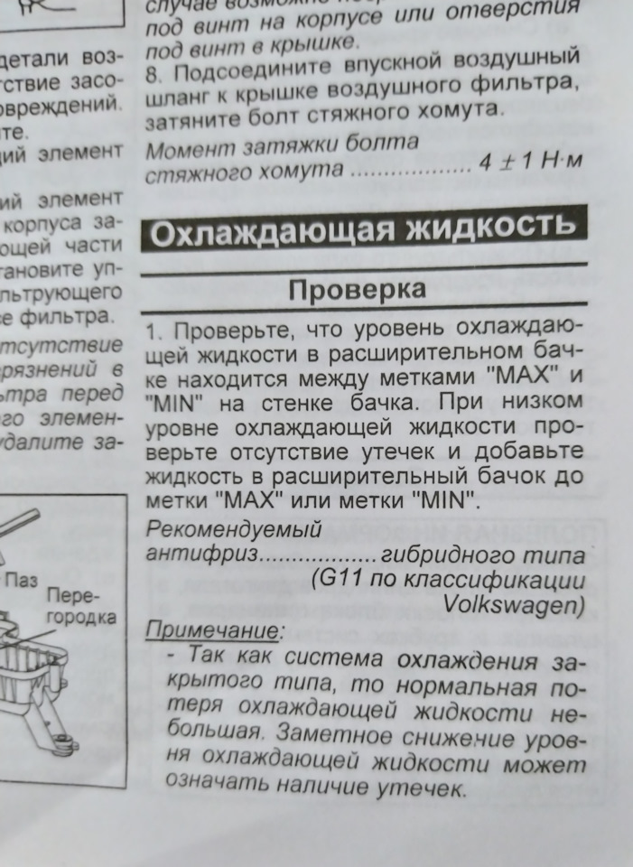

Тут то как раз написано о недопустимости их смешивания, а не использования. Или я что то не так понял?
Всё правильно поняли. Не запрещают они другие антифризы, но дают чёткие рекомендации по применению. Я этими фотографиями со своего мануала просто дополнил Ваши слова. И, думаю, если бы мануал писался сейчас, то он бы отличался (в плане рекомендаций) от этого десятилетнено)
Stoun151

А в моей "библии" по Н5 бензинке про антифриз написано так (см.фото). Но прошлой весной промыл дистилированной водой систему охлаждения до выхода чистой воды. После залил G12++.
Вот, это уже информация.

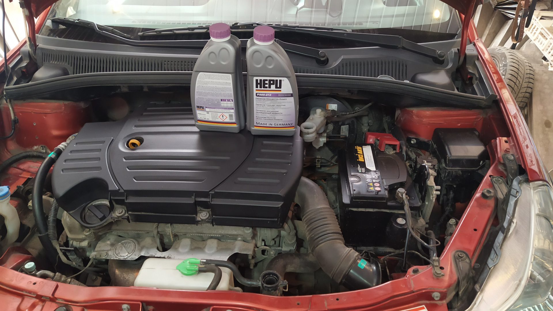

Константин, всё подробно изложил. Полезная информативная запись! Спасибо! В своёго залил G-12 Синтек, третий год пошёл, всё отлично.
Спасибо, Александр. Вне всяких сомнений, с антифризом G12 все будет хорошо.

Позно я увидел записи на этом форуме… Залил Hepu P999 G13 (концентрат разбавил с дистиллированной водой) чуть более года назад в Сузуки СХ-4… При этом 6 или 7 раз промывал просто дистиллированной водой, пока сливаемая вода стала более-менее чистой… Ну и результат — наступила зима, а у меня печка еле теплая… Заглянул в расширительный бачок, а там жидкость уже не фиолетовая, а почти коричневая, мутная… Что с чем вступило в реакцию, — не знаю… Блок, радиатор и печка — алюминиевые…
Сливай, промывай, и заливай новую жижу, какая была с завода.
Я ещё радиатор печки каждый год перед зимой продуваю компрессором.
Да уж, это неизбежно в моём случае… Только я хотел не продуть воздухом радиатор печки, а через её обратку подключить циркуляционный насос (остался от старого котла) и погонять пару часов водой с лимонной кислотой…
Это ещё лучше будет!
А я не совсем одним воздухом чищу, заполняю радиатор печки антифризом и в противоток даю давление воздуха, оттуда всё вылетает и жижа и мусор, затем опять заполняю и в другую сторону и так несколько раз. Основная грязь это как будто мелкие кусочки ржавчины и мне кажется если маленьким напором их мыть, то они не вымыются?!
У меня нет хорошего компрессора, — есть для подкачки шин, но его производительности для данной продувки не хватит… Надеюсь, лимонка "поработает"с ржавчиной… Выполню задуманное — выложу на форум…

Все верно, только вот в нашем случае (для Ховеров) рекомендации очень расплывчаты. Как уже писал: антифриз на этиленгликолеваой основе с температурой замерзания — 35. Сюда попадает большое количество антифризов. Из за этого народ и начинает выдумывать.)))
Чем расплывчатее требования, тем больше места для маневра 😉
Это точно! 😄
