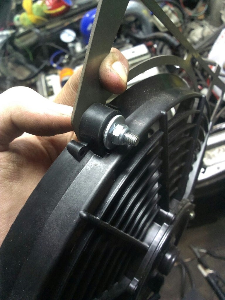

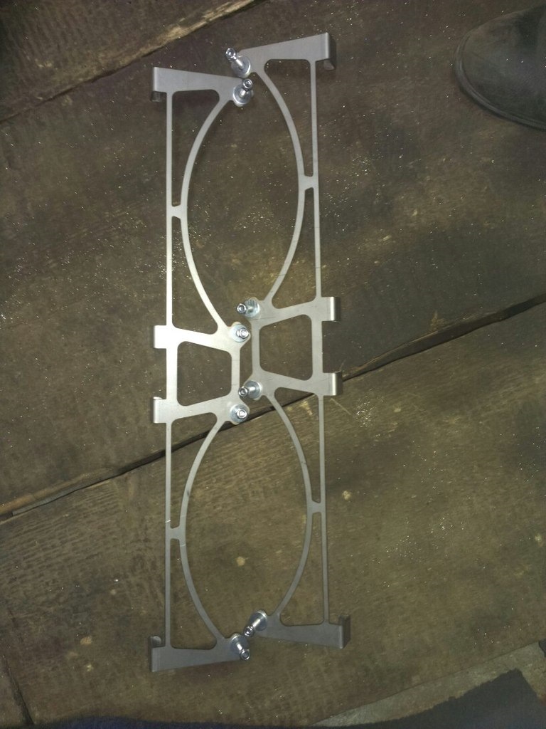

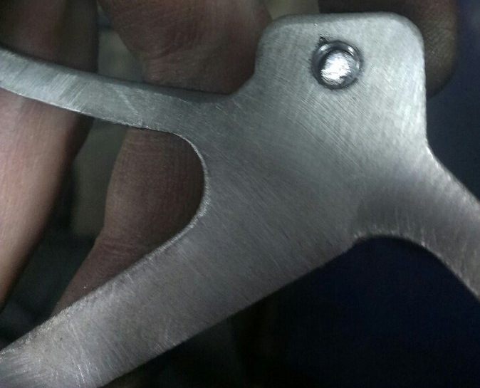

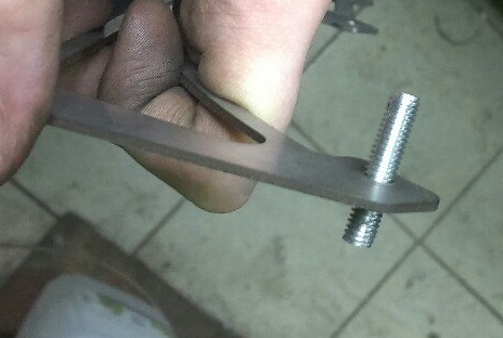

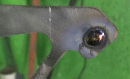

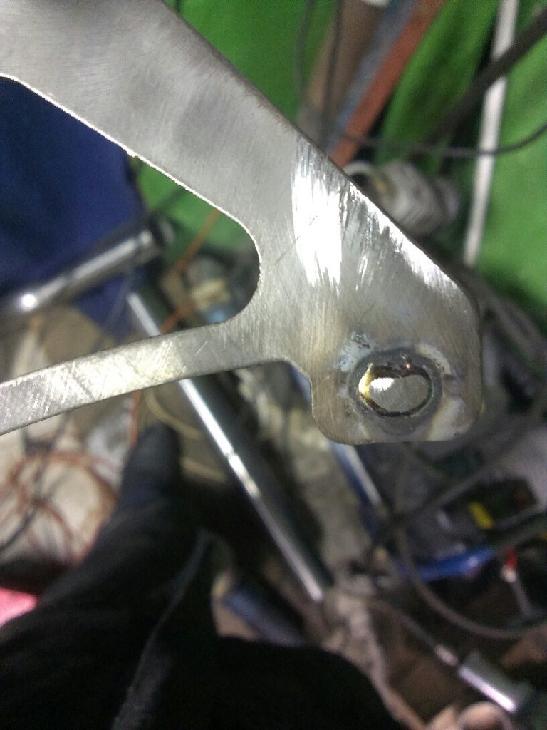

Пойдем по порядку, в предыдущей записи про калиновские вентиляторы (предыдущая запись ) я остановился на сборке всего этого хозяйства на болтах, так сказать прикинул все, на днях же я завершил сборку кронштейнов, а именно: вварил шпильки и укомплектовал все это хозяйство самоконтрящимися гайками и шайбами.
Для установки пропеллеров осталось: забрать из магазина новый радиатор кондиционера ( мой гнутый) и припаять провода от старых вентиляторов ( для те кто не знает или не помнит я оставляю штатную систему управления охлаждением, с января эти функции может сниму, а может на всякий случай кину с него резервное управление, чтобы включал оба вентилятора на вторую скорость — лишним не будет, вдруг релехи или датчики отвалятся).

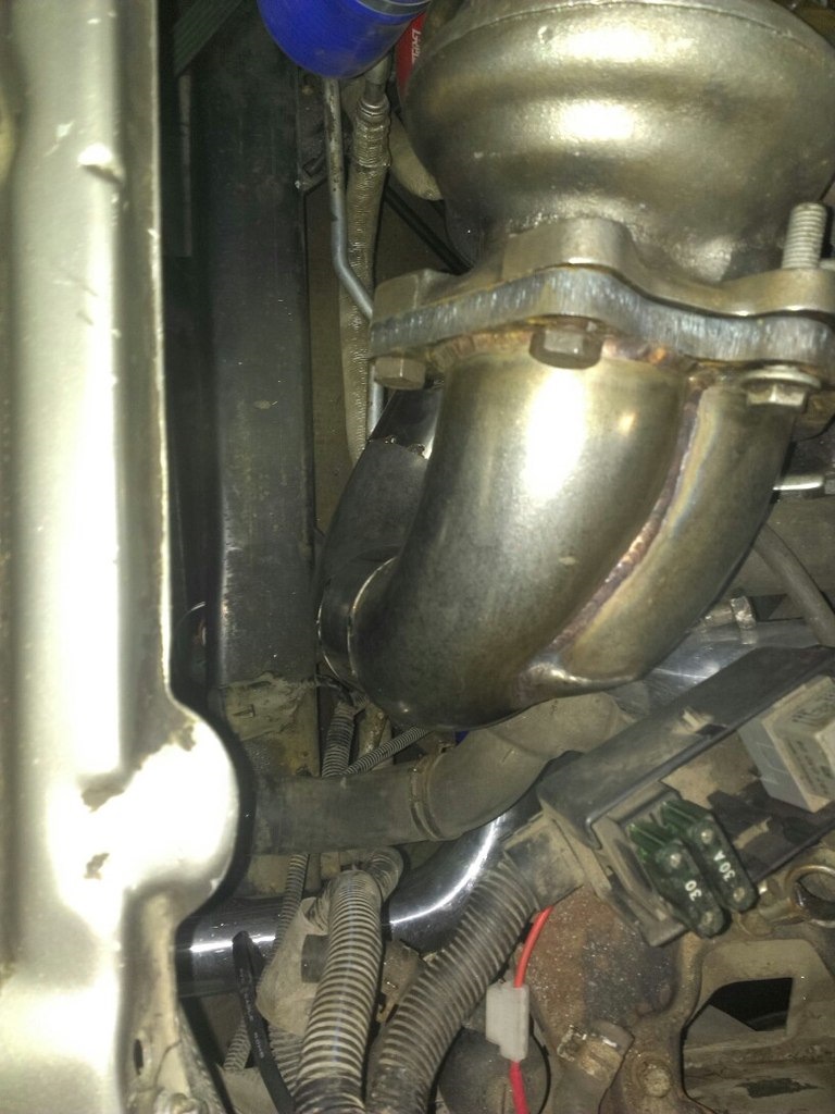

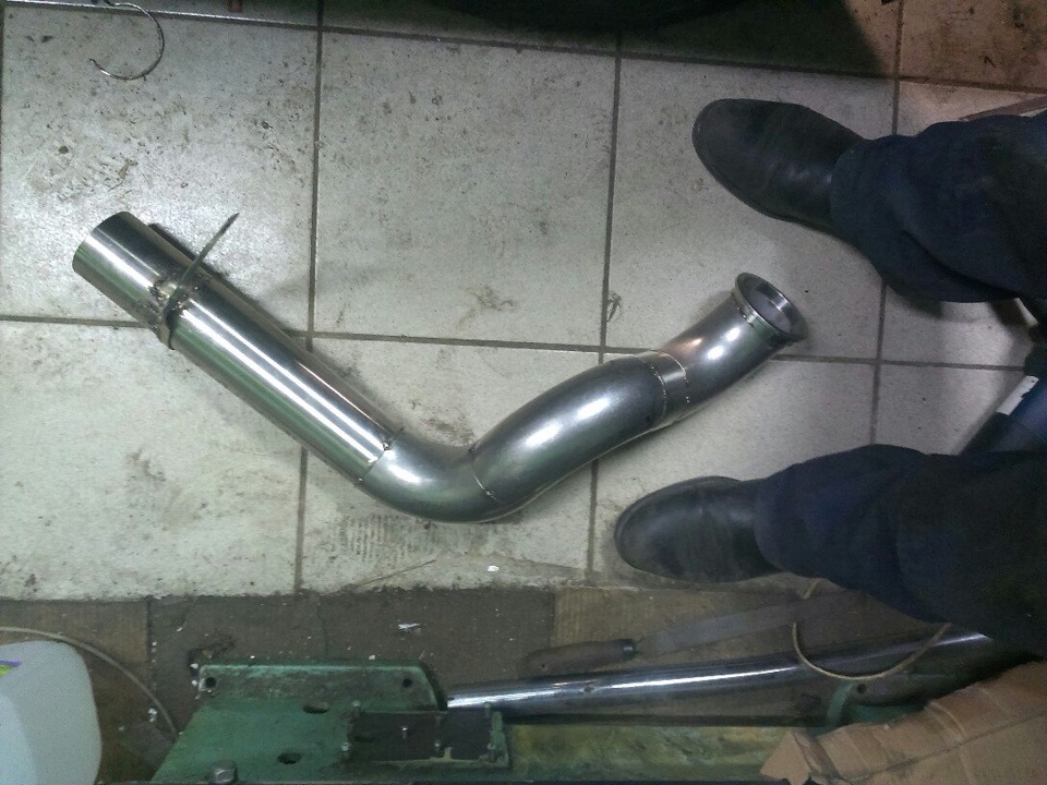

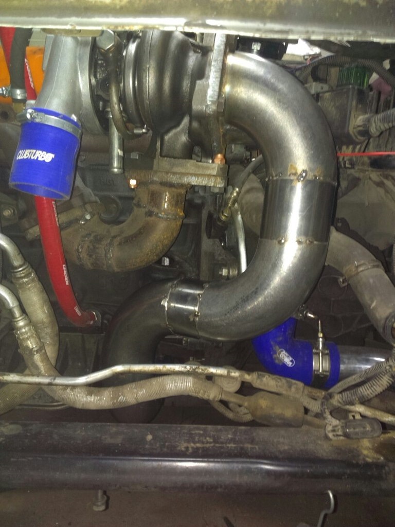

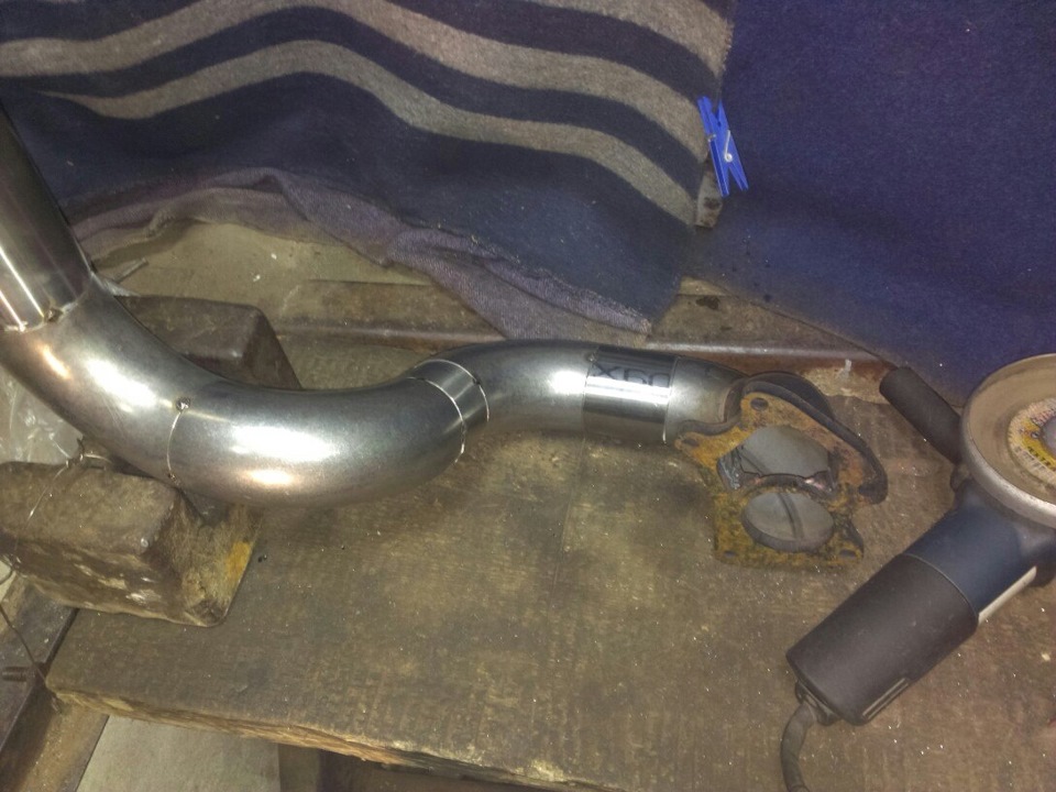

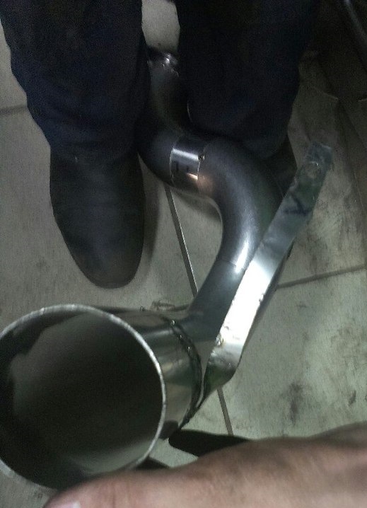

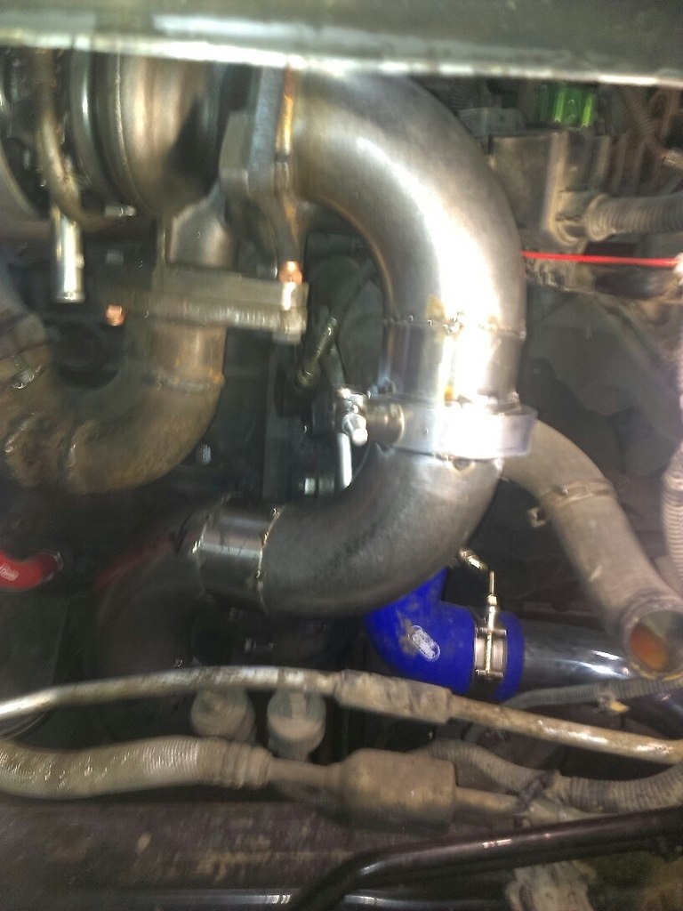

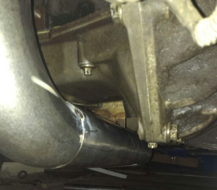

Перейдем к следующей части нашего повествования:) Выхлопу. ( Выхлоп — часть 1 )
На днях закончил даунпайп ( осталось обварить, но это все сразу понесу, так дешевле:)), фото немного устаревшие ( далее объясню почему), но конфигурацию отражают. Прихватывал нержавеющим электродом — прикольная штука, даже посещали мысли обварить электродом самому, но потом стукнув себя по рукам решил — проще отдать и качественнее и красивее будет. Далее смотрим фото и читаем подписи:)
Впринципе на мой взгляд ничего получается, если есть какие-то замечания/предложения буду рад выслушать и обсудить.
