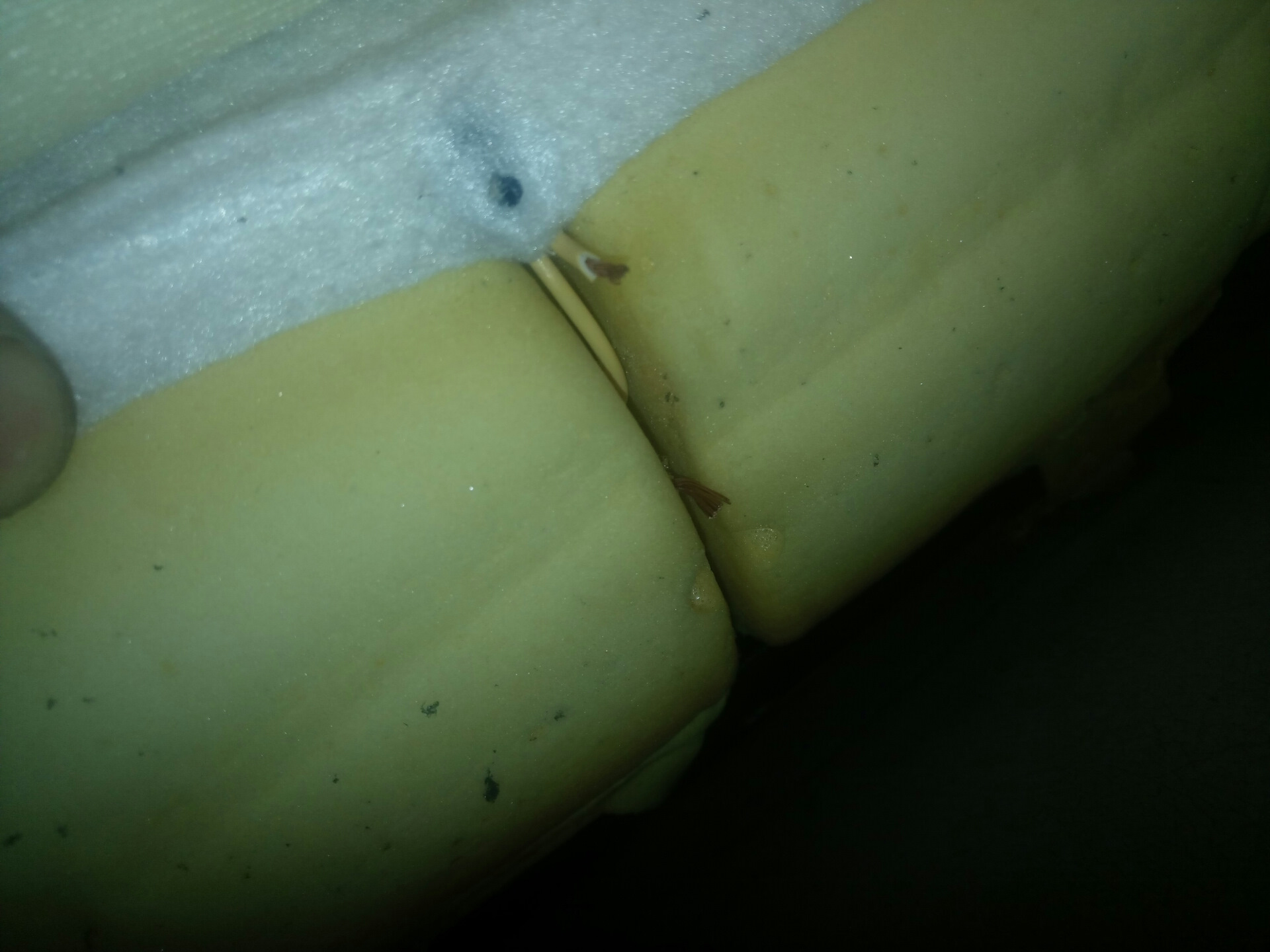

Начну с того, что как взял тачку, подогрев не работал, и вот наконец руки дошли до сидения… До этого не замарачивался, по причине того, что езжу на овечьей шкуре, поэтому пятой точке тепло и не мерзнет! Как выглядела ситуация с подогревом: нажимаю клавишу подогрева, загораются две лампочки, и буквально через три секунды тухнут, начал лезть в сидение, разбирается элементарно. Когда разобрал, увидел на поясничной сидухе провод один обламался, долго не думая, посмотрел, подтянул, а он в натяг, и то, что пропаяю все равно обломится, так как под натяжением… взял кусочек медной проволоки и пропаял, зато без натяжения провод, и дышать легче, как говорится… Дело ерундовое по сути, но зато приятно, на душе…

подскажите а при обрыве кнопка подогрева самостоятельно выключалась?
Здравствуйте, Да ! Она сама отключалась, на наших авто как это происходит, нажимаем кнопку подогрева, и на самой кнопке есть два светодиода, как раз одно нажатие на включение горят два светодиода, ещё раз один светодиод горит, и третья нажатие, выкл!
Спасибо. Значит надо седло вскрывать, закажу наверное новые полотна подогрева
