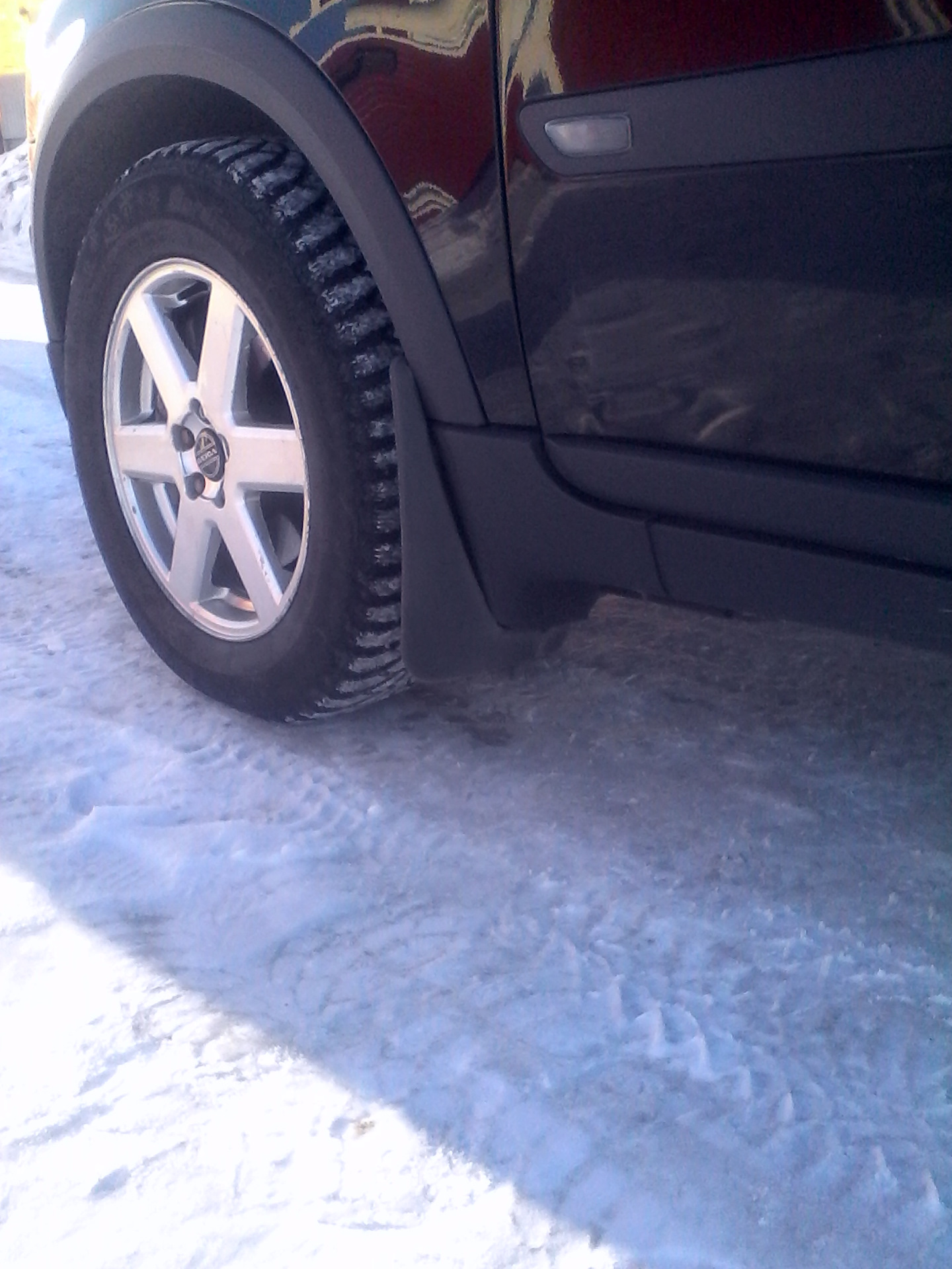

Думаю заметка будет полезной. Четыре года езжу и четыре года матерюсь. Из-под передних колес грязь летит аж до зеркал. Ставил передние брызговики SAT, аля оригинал. Да толку от них мало. И жёсткие они. Сменил три комплекта. На бордюр наехал — есть контакт, в снег залез — есть контакт…
Поставил передние брызговики от форд Фокус 2. Встали хорошо, почти как родные. Они чуть шире и грязь теперь летит гораздо меньше. И ещё они мягкие, гнутся даже на морозе. Арт. NLF.16.03.F11.
Всем удачи.

Фото крепежа уже установленного можно?
Там все в грязи сейчас. Сверлил отверстия в брызговиках. Высверлил штатные клёпки. И на их место закрепил. Плюс добавил пару клепок. Клёпки 4,8*16. Там все интуитивно понятно. Удачи.
