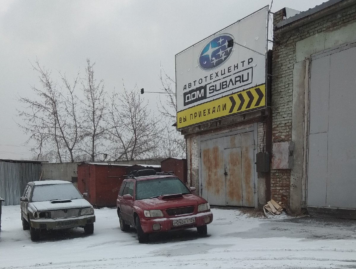

Из за работы приходится ездить в сервисы только по выходным, как оказалось не всегда это хорошо. За неделю прикупил свечки Denso, мне давно симпатизирует эта контора.
Во время записи обозначили 3 часа времени на работы, 1800 рублей замер компрессии с заменой свечей и не поняли зачем снимать защиту. Короче мы опять в Доме Субару.
Решил никуда не сваливать и надоедать своим присутствием и контролем, хотя на*бать меня можно даже если я буду смотреть не моргая, и че я там увидеть должен был непонятно, но с умным видом наблюдал за процессом. И действительно не понятно зачем снимать защиту, все вокруг мотора разбирается примерно за 5-7 минут, потом с часик гуляем пока мотор остынет и снимаем свечи и катушки.

Созвон с Михаилом из Дом Субару. Перебираем варианты с чего начать, он хочет прокатиться лично и еще раз провести диагностику. Поэтапно проговариваем пункты начиная от самых явных и не дорогих до дорогостоящих вмешательств в ЦПГ. Договариваемся что как найду время в будний день я позвоню.
Вечером того же дня… Жуткая вонища маслом из печки при остановке на светофоре, клапанная крышка теперь не мокрит, а течет. Похоже я нашел время для визита к Михаилу.
26 февраля 2020г.
Звонок Михаилу на сотовый утром за пару минут до открытия сервиса — я буду через час, да без записи, как будет время посмотрите пожалуйста, она меня за*бала. Отдал и забыл, смерился с тем что покатаюсь на такси пару дней. Звонок уже после обеда поднял мне настроение.
— Алексей, я померил правильно компрессию, у вас разбег 9.5-9.8 это очень хорошо для мотора с таким пробегом.
— Есть понимание в чем причина? Клапана?
— При замене прокладок клапанных крышек и свечных колодцев сделали замер зазоров клапанов, все окей, а вот замер давления топлива плохой, насос не качает, машина не едет, меняем?
— Конечно!
Вечером я уже забрал коня, объяснили что не отключенный датчик коленвала приводит к тому что форсы льют топливо, что приводит к смыванию масляной пленки и неправильному замеру.

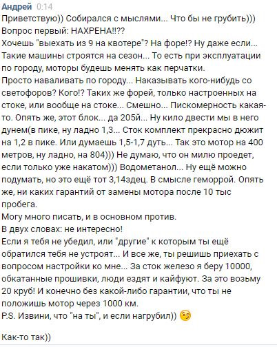

Был я тоже Алексей у этого Ёжика, мои электрики заняты были а мне кровь из носу надо было настроиться, после замены затычного выхлопа на правильный. Так это млекопитающее умничало там стояло хотя его не о чем не спрашивали, так потом ещё в группе своей пост с критикой на моего форя накатал с фотками, хотя ему никто не разрешал фоткать его с номерами и уж тем более куда-то выкладывать. Вывод-больше в этот сервис ни ногой. Чего и вам советую.)))
То же не понравился этот тип, когда искал настройщика прошиться. Общается высокомерно, мастера охеревшего из себя строит. Как будто я ему напрашивался, просто спросил прошивает или нет.
