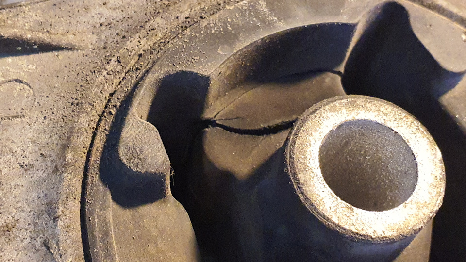

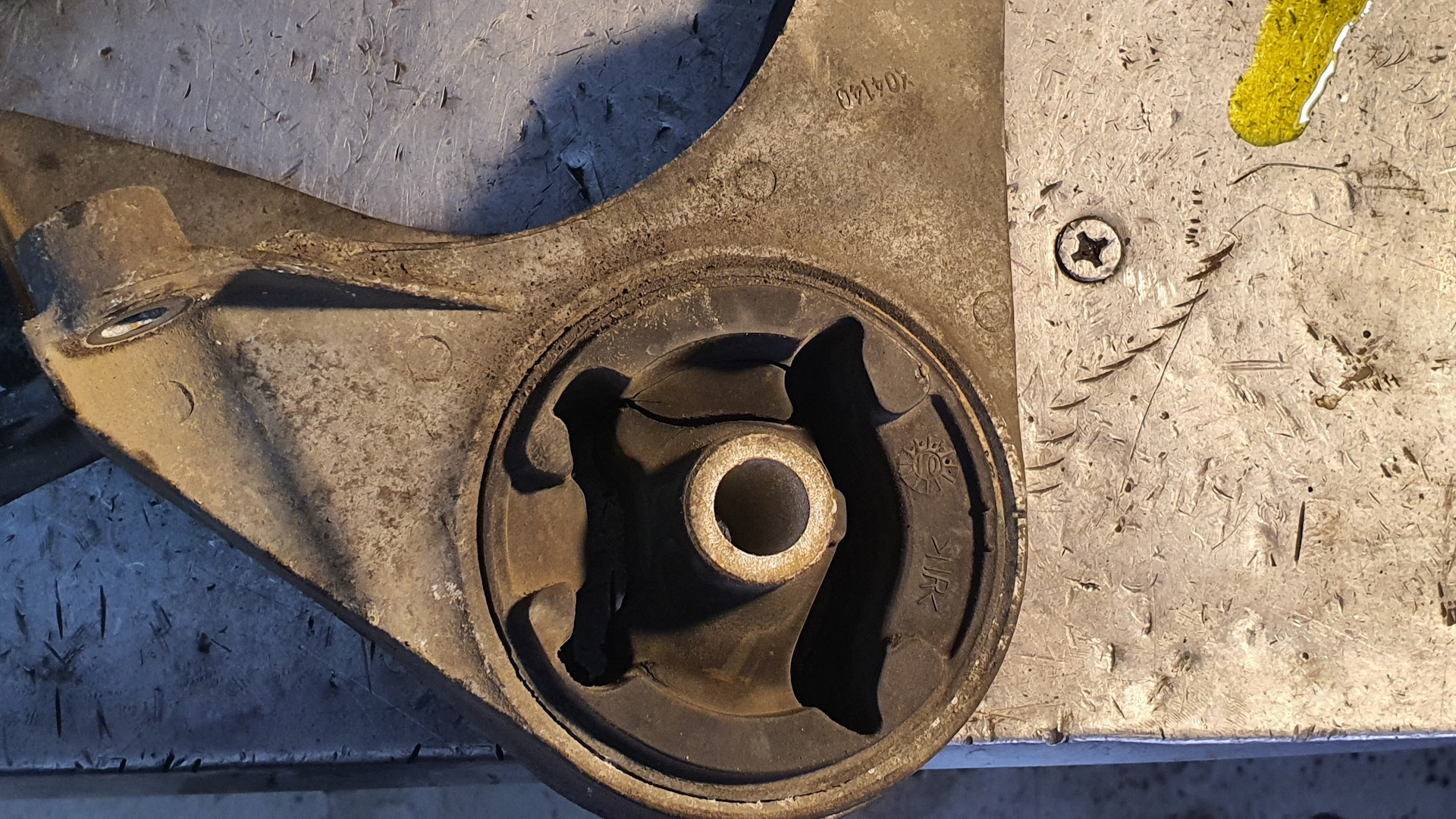

На прошлом ТО мастер обратил внимание, что мотор как-то неестественно подвижен под капотом и приговорил переднюю опору. Правая и левая вроде бы целы, что там с задней некто не узнает, похоже. До нее дотянутся практически невозможно.

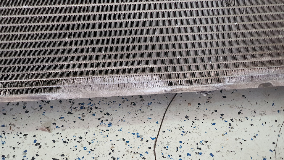

Передняя опора то же не подарок. Её замене мешают радиаторы. Сами радиаторы примерно на 30% непробиваемо забиты. В общем, я решил их поменять нахрен.

Передняя опора двигателя — General Motors 96626813
