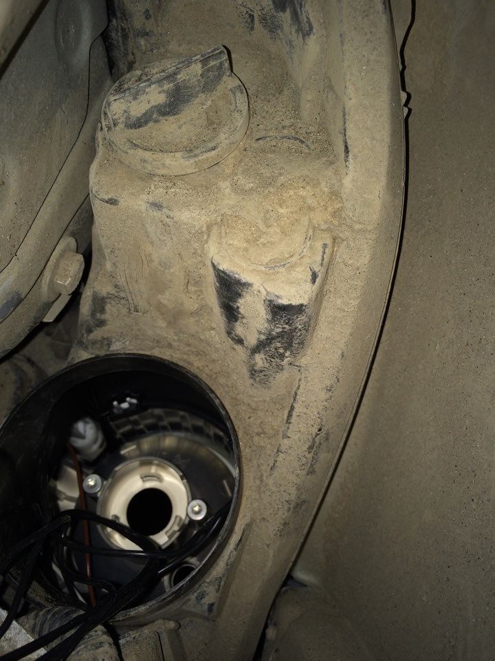

Привет всем! Как то смотрю ближе к зиме, одна фара после моек подпотевает, а вчера в мороз вовсе снежными узорами покрылась! А раньше этого не было. Почитал в интернете, люди снимают фары, днями сушат на батарее и клеют стыки прозрачным герметиком, мне так же советовали! Но я решил просто просушить фары, а в процессе обнаружил что вентиляционные отверстия полность закрылись грязью! По фоткам видно, там стоит "П"-образная резинка, которая не дает попасть пыли во внутрь нашей любимой фары! Всю эту грязь сбил, руки обморозил, но это того стоит) потеплеет, еще водой помою))
Фары сушил очень долго, по 3 часа!

Я потом посмотрел при влажной погоде, там сыро, потоеплеет, буду с низу покрывать чем нибудь, чтобы гряз больше не поподала
туда из-под колес грязь кидает, нужно заколхозить щиток какой-нибудь из тонкой пластмассы, просто чтобы грязь не летела. а сырость не помеха
Вот про это и говорю
а можно просто периодически чистить )
Ну да, взял мокрую тряпочку и протер)

а что за приблуда на посл фотке? не понимаю зачем этот пыльник
Затем, чтоб грязь, пыль, вода не попадала во внутрь фары
нет эт понятно. ну допустим пыльники на лампочках эт да …а эт отсек подо что?
Этот отсек для проветривания фары
ааа прикольно) не знал
