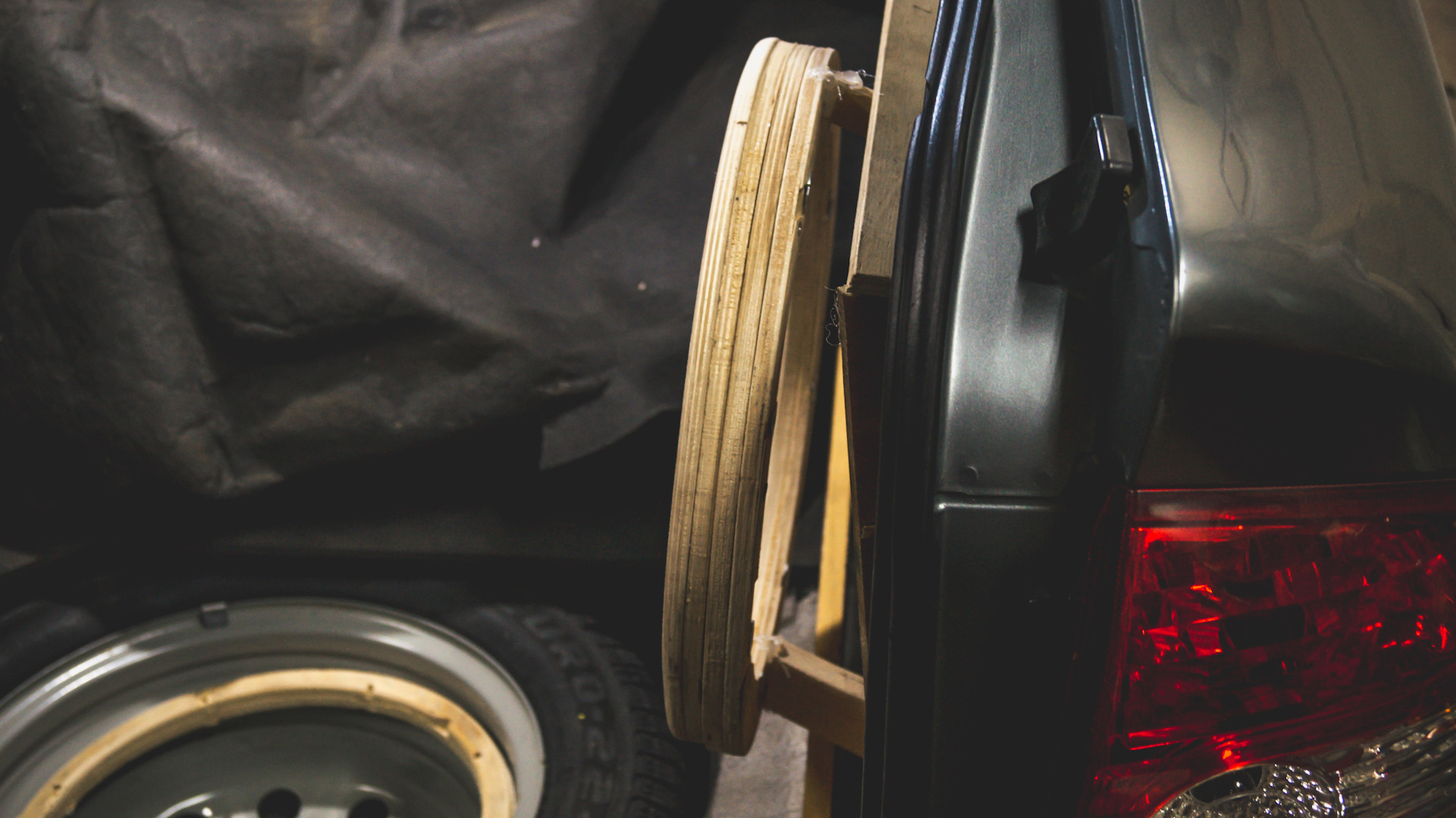

Для начала разбираем все, что нам мешает. Снимаем полку, снимаем боковины, убираем обшивку, и смотрим, что мы имеем.
В Пихорах мы имеем углубления в крыльях, которые позволяют донабрать объема. Чем я и воспользовался.
! ВАЖНО !
Так как ящиком мы закрываем доступ к правому фонарю, который имеет свойство загораться при торможении, включении поворотников и габаритов, а также антипереднего хода, нам нужно сохранить доступ к фонарю для замены ламп Ильича в данном устройстве. Для этого, ящик делается таким образом, чтобы имелась возможность его снятия.
____________________________________________________________________________________
К слову, попутно с ящиком, делался еще и фальш-пол, в котором разместятся усилители будущей системы.
Максимально эффективно, но в то же время, не забывая про "съемность" ящика, используем пространство ниши в крыле.
Много деталек пришлось выпиливать, подгонять, потом нагонять, догонять…

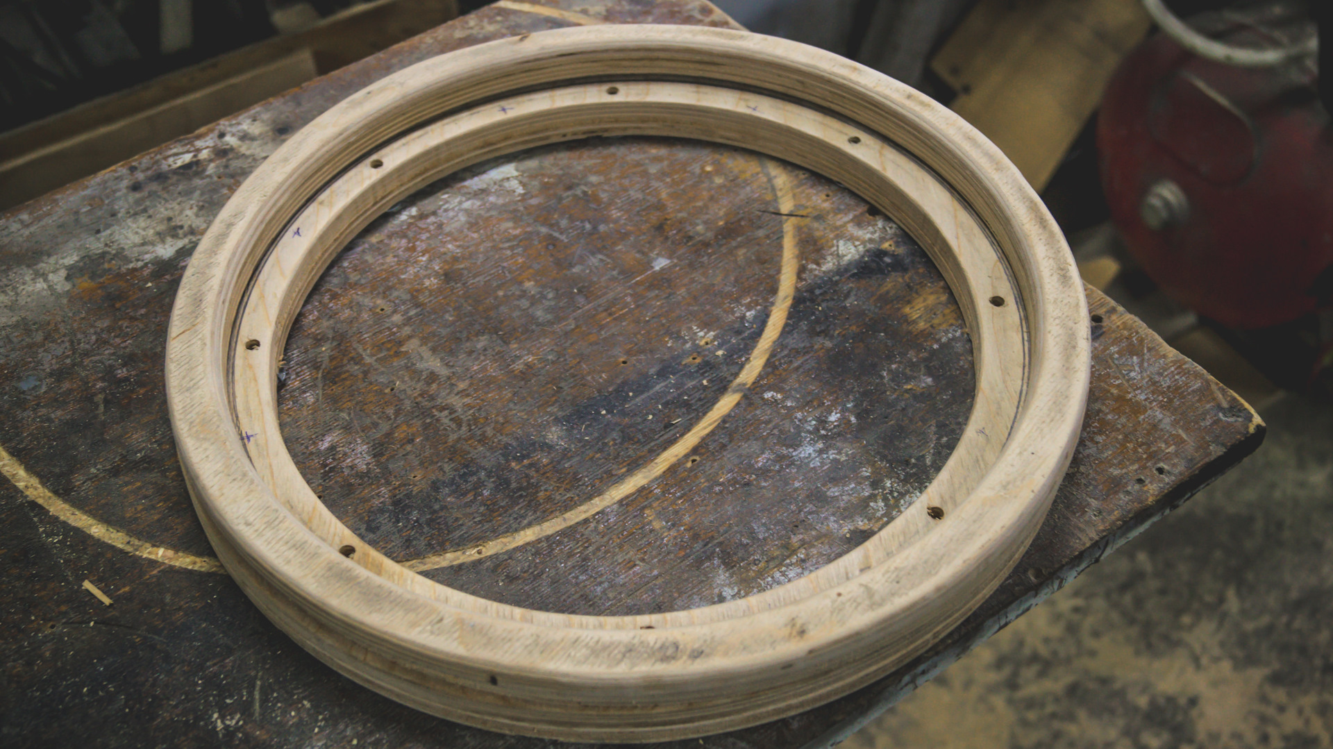

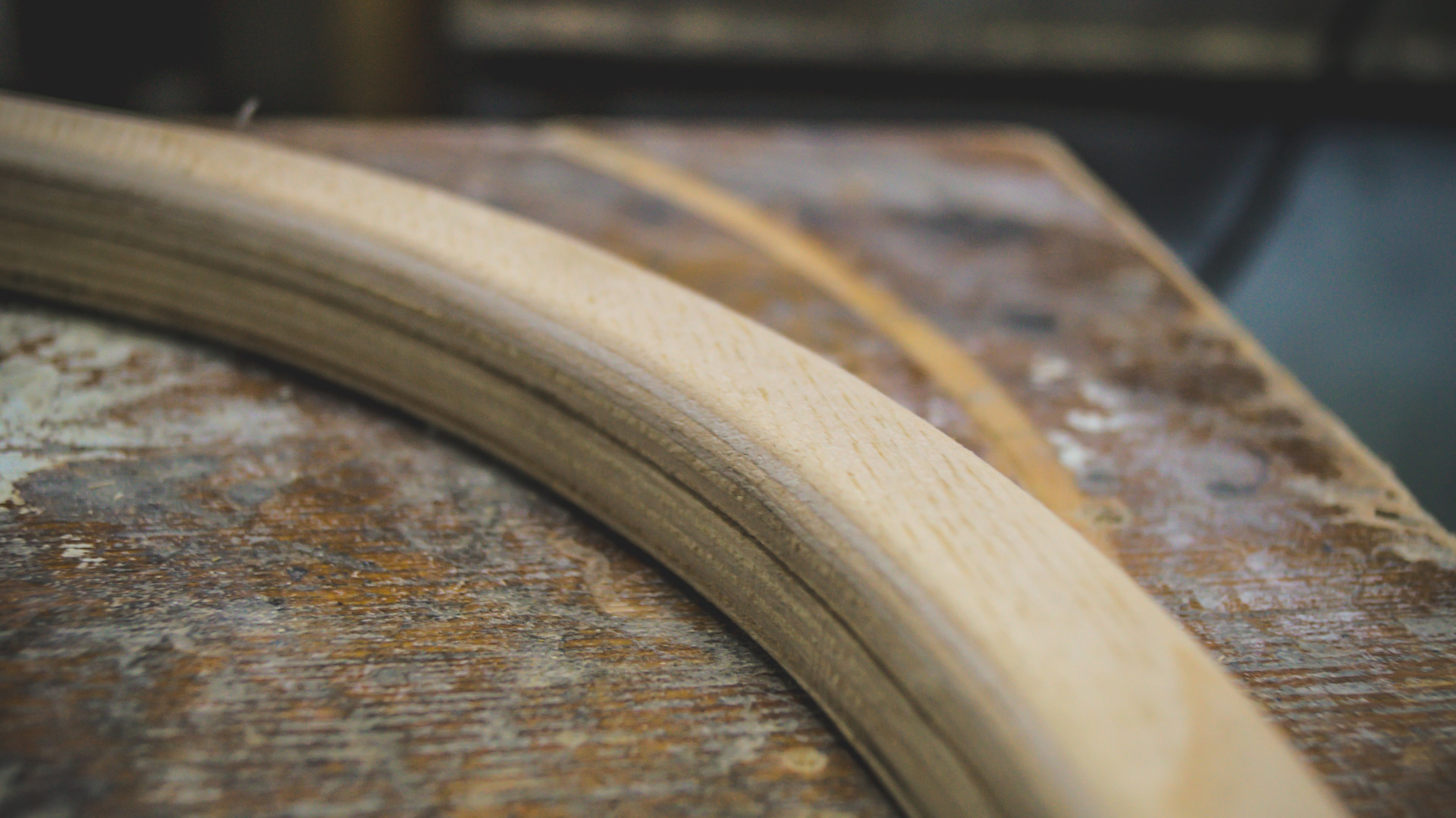

Далее изготавливаем кольцо для динамика.
Из-за отсутствия достаточного количества фанеры толщиной 21 мм, для изготовления колец было решено заняться мастурбацией в виде склеивания двух колец из 10мм фанеры, а точнее — четырех.
Два поменьше, два побольше. Для чего? Для углубления динамика относительно корпуса. Ну чтобы он не торчал, как Ваш половой орган при виде одноклассницы, у которой уже что-то есть :)
Небольшая сноска: не вижу абсолютно ничего криминального в склейке двух колец из 10мм фанеры. Ну, как-бы, фанера, она изначально клеится и толщина набирается большим количеством тонких листов. Да, она клеится на заводе, с применением технологий, но у нас тоже не просто так. Я считаю, что некоторое количество клея ПВА, несколько струбцин и сутки времени склеили эти кольца не хуже. В последующем, стоит отметить, ничего не лопнуло и не разломалось.

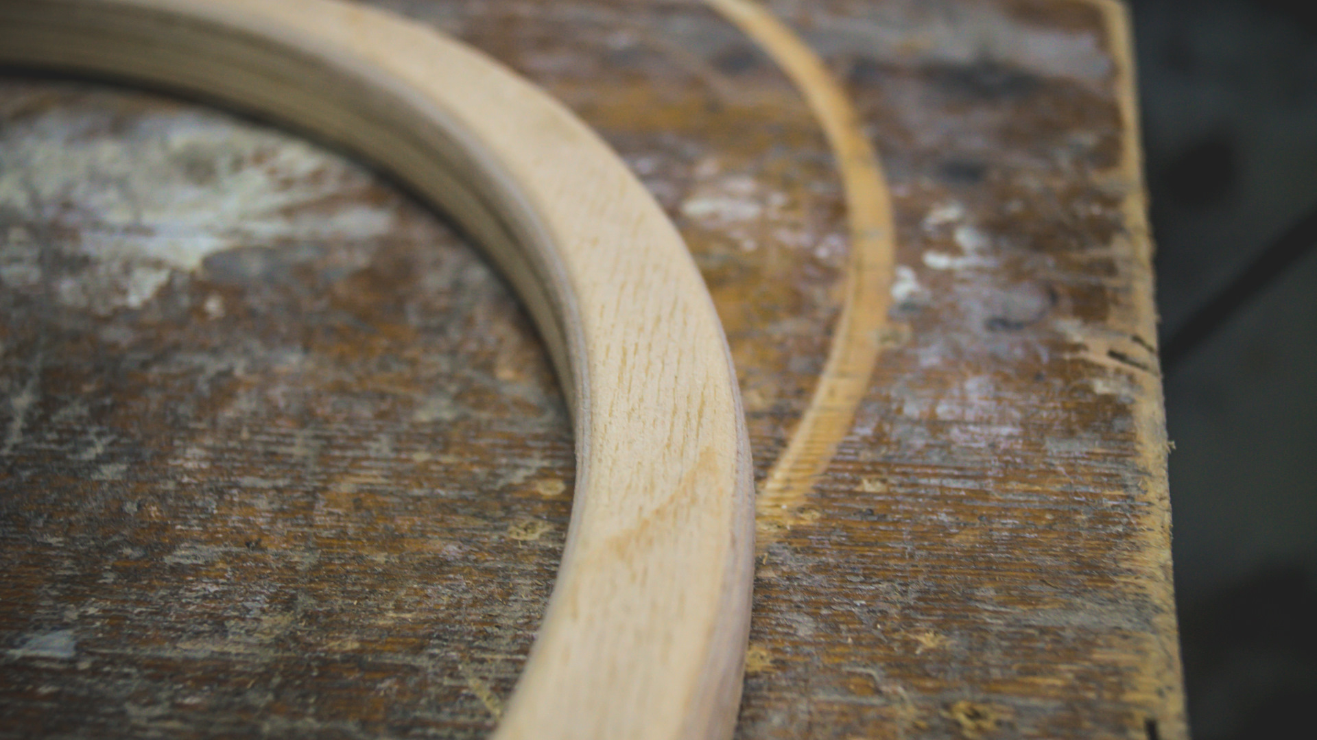

Так как в гараже появился фрезер, кольца были изготовлены с его помощью, а затем после склейки, обработана кромка внешнего кольца:

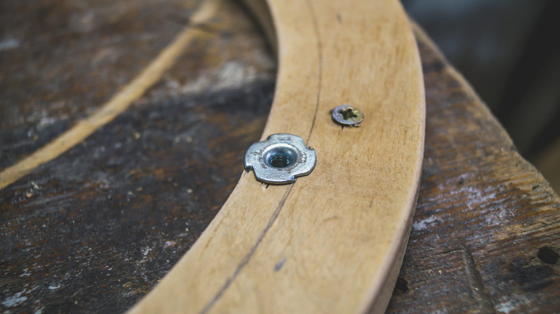

Для крепления динамика к корпусу, в кольца был внедрены забивные гайки.
Внедрение было не только в корпус, и не только гаек :)))
После склейки двух пар колец, получаем следующее:

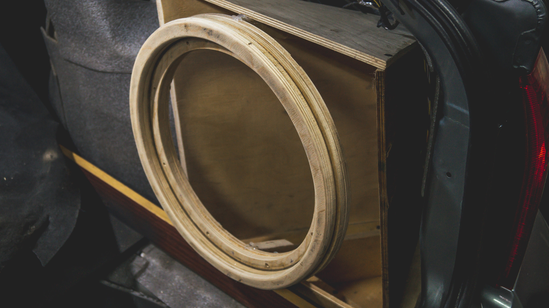

Окончательно убедившись в бесполезности самогона деда, приступаем к следующей стадии: закрепление кольца на будущем корпусе.
______________________________________________________________________________________________
Стоит отметить, что высота ящика была изменена, относительно фото выше. Я выпили новые стенки, добавив около 10 сантиметров к высоте. В таком раскладе получаем практически одинаковую высоту кольца и лицевой стороны ящика. Да, теперь для того, чтобы снять ящик, нужно снять боковину полки, но это вообще не страшно, мы же не каждый день меняем лампы в фонарях :)
Сделал небольшой наклон вверх. Не знаю для чего. Дает ли это какое-то изменение в звуке НЧ частот, вообще не ясно. Больше для эстетики это было сделано.

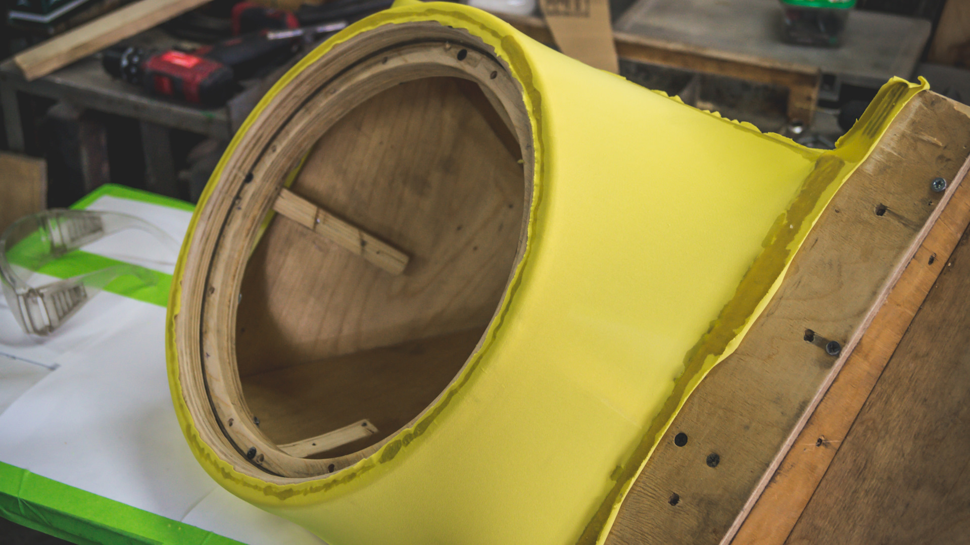

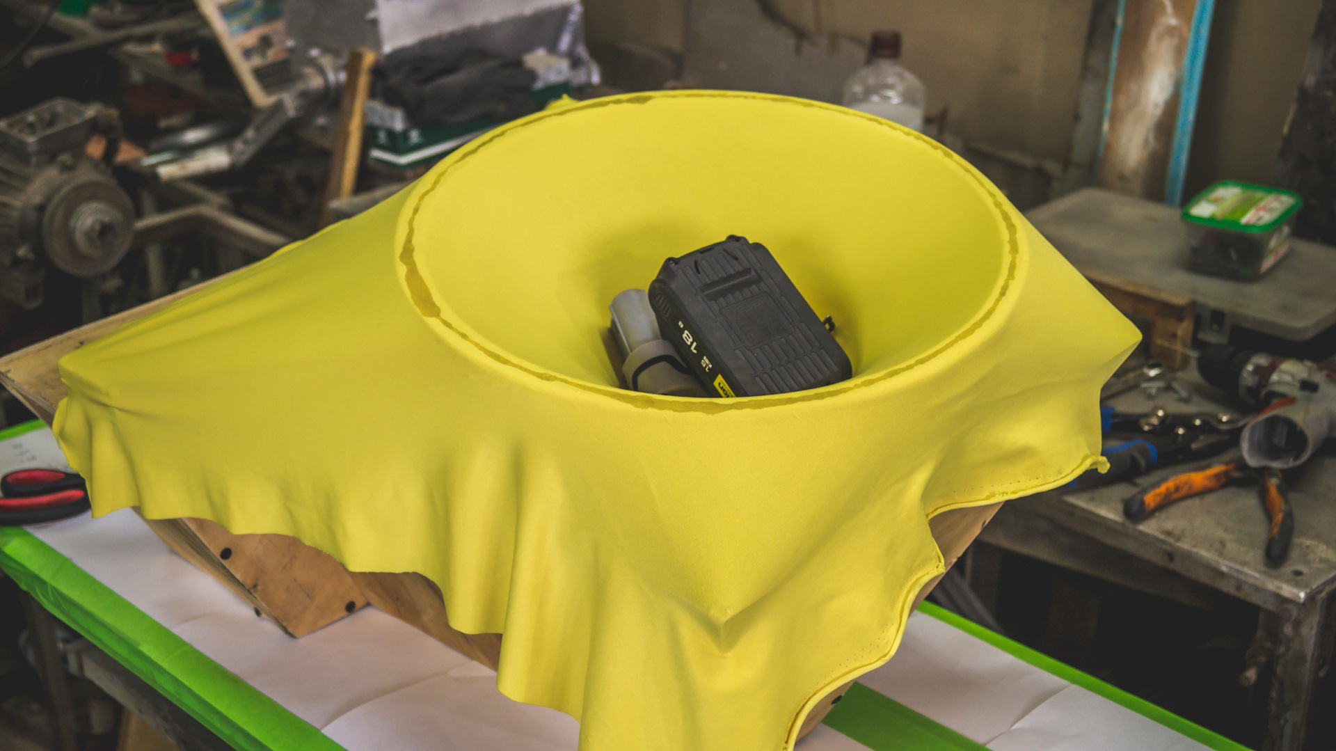

После конкретного закрепления кольца остатками 21мм фанеры, конкретных черных саморезов, приступаем к использованию аудиофильской желтой ткани:

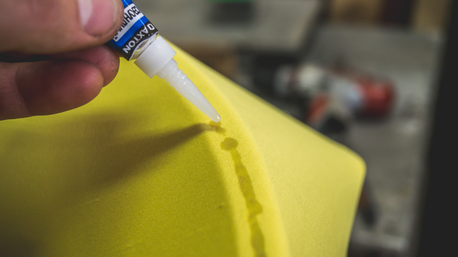

С помощью суперклея делаем вещи. Буквально 5 секунд и ткань приклеена. Очень удобно.
Вот бы с противоположным полом так: взял суперклей и пошел в атаку :)))
После всех проделанных мастурбаций манипуляций получаем следующую картину маслом (в прямом смысле слова):

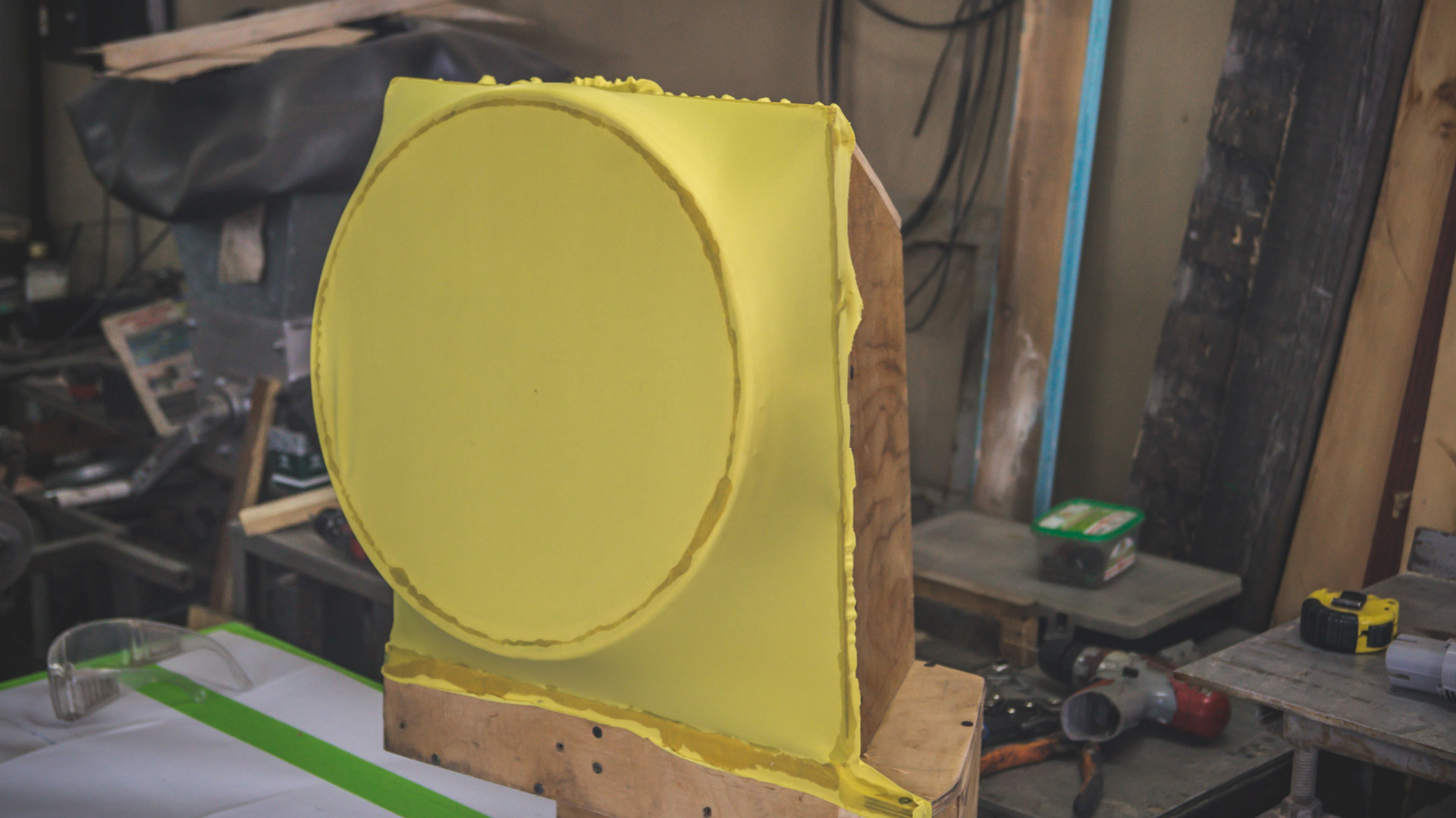

Берем самый красивый нож (обязательно аудиофильский, иначе зачем это все?) и вырезаем дырку отверстие для будущего динамика, лишние куски ткани также отрезаем и выбрасываем с глаз долой.
В завершении данной записи имеем какие-то очертания нашего "сабика", заднюю стенку оставляем открытой для того, чтобы иметь возможность изнутри набирать толщину стенки стекломатом и смолой. Это гораздо удобнее и практичнее, нежели набирать толщину снаружи. Экономит кучу времени на постобработке, не нужна шпакля и большое количество наждачки, особенно, если трудишься руками. В данном случае, достаточно пройтись шлиф-машинкой сверху, дабы убрать некоторые "катышки" смолы. Ящик готовится под перетяжку, по этому задротства с выведением поверхности не предстоит, и слава богу :)

И да, с гайками этими усовыми у меня не заладилось. Свернул я их в кольце при первой же затяжке. Потом еле разобрал. Далее юзал саморезы :D
ну вот основываясь на сложной форме, я пришел к выводу, что этого хватит, но все-же дополню распорками, когда буду играть объемом :)
Гайка у меня одна тоже провернулась, я ее на каплю смолы посадил, другие вроде держатся) выкручивается вкручивается все, делаю так уже второй раз :)

Вопрос, зачем оставлять отверстие сзади, когда есть отверстие ещё большей площадью спереди? Можно через него же ложить стекломат :) Ну это так. риторика )))
сзади проще укладывать на переднюю стенку, а потом на заднюю удобнее класть на заднюю :D
