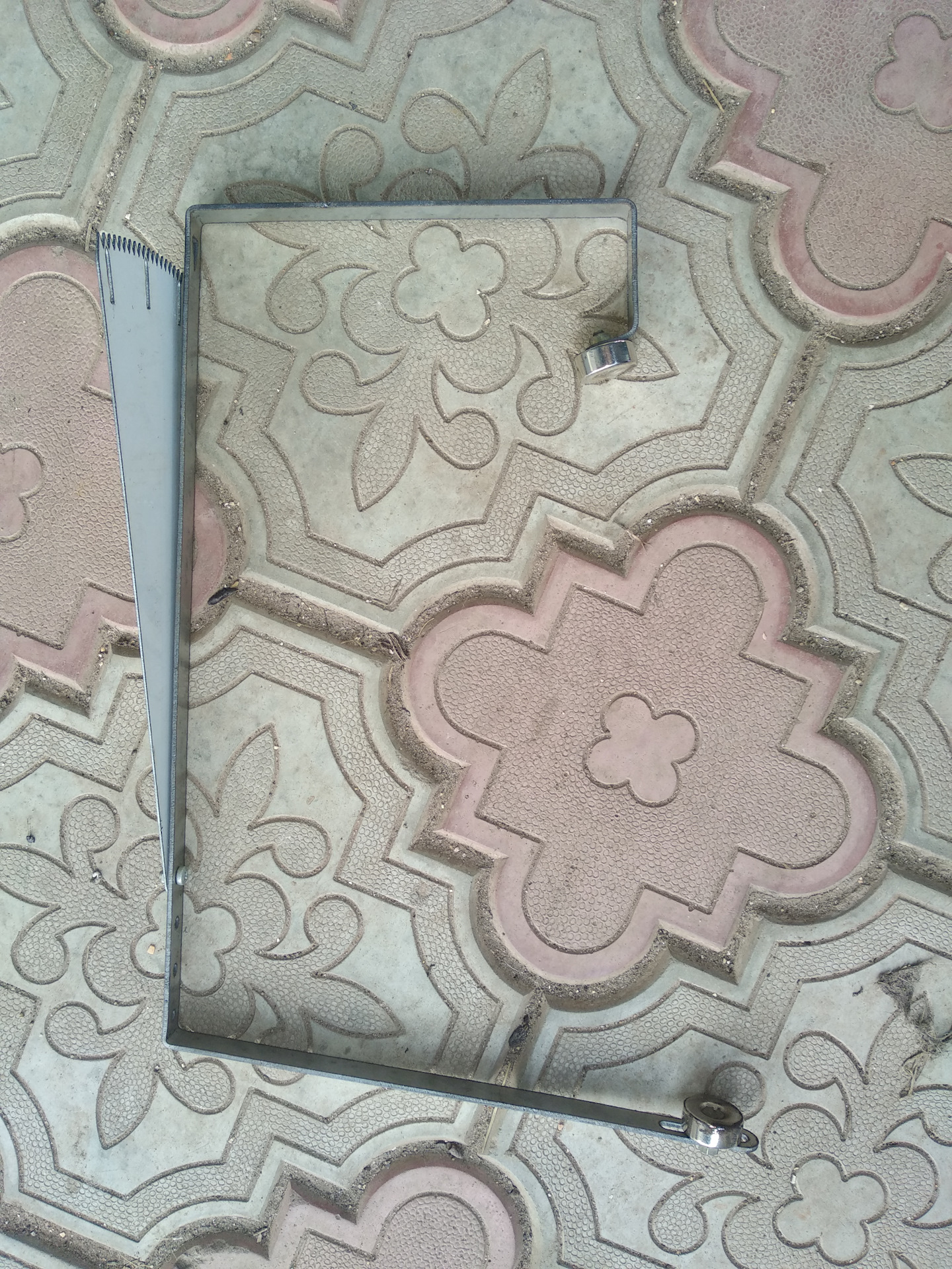

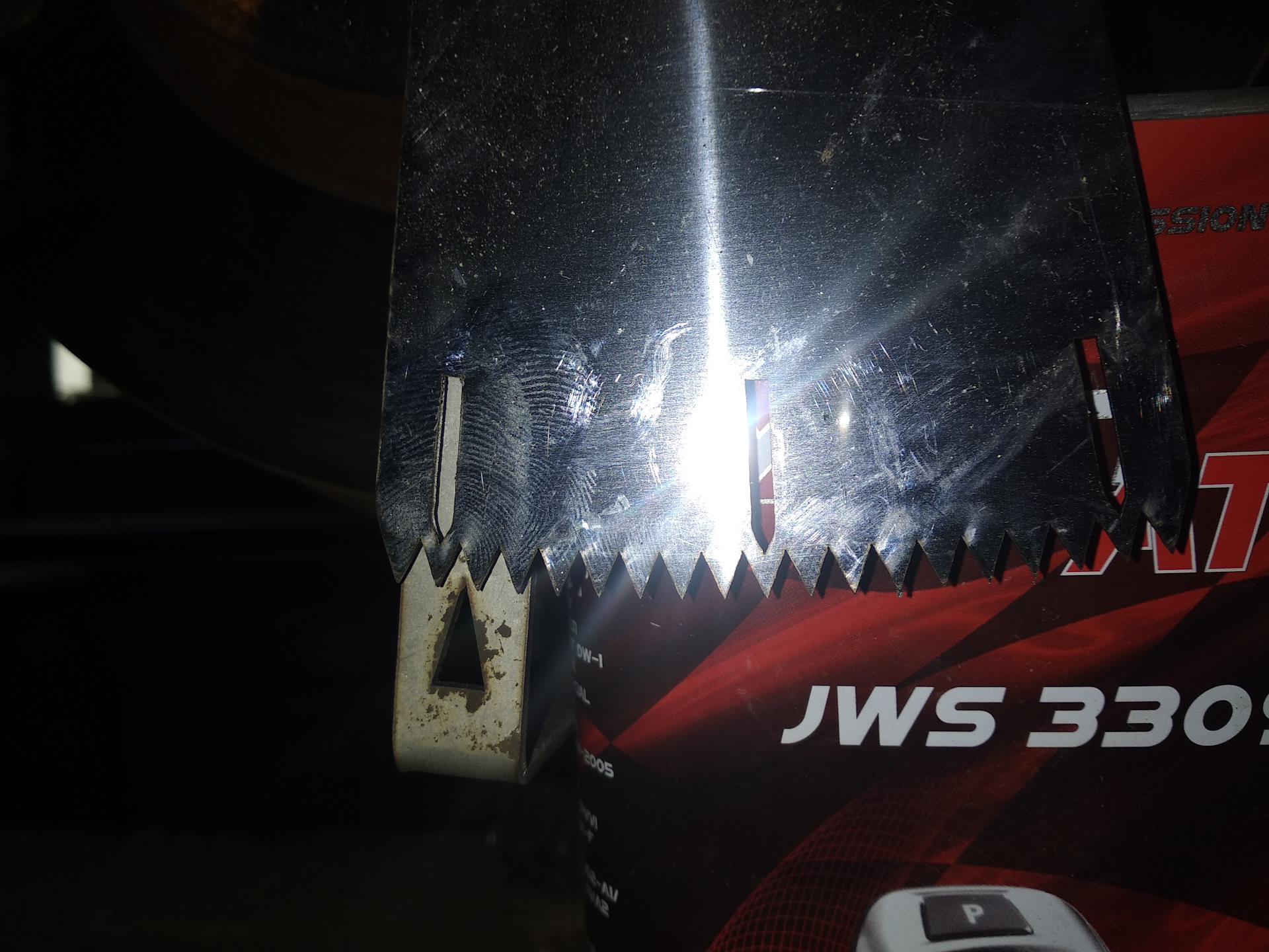

Первым делом нормальные люди проверяют кастер (или кастор, я хз, как правильно, но не суть). Так вот для того, чтобы его проверить, я долго и упорно пытался придумать разные варианты приспособ, как чисто механических, так и даже с использованием лазерных излучателей. Но все мои потуги в этом направлении не привели к удовлетворительным показателям с точки зрения точности-трудозатрат-цены. Потому я забил на все эти изобретения и сделал простую приблуду из куска стальной полосы и двух магнитов. В качестве стрелки (или индикатора) так же была изготовлена железяка, у которой имеются зубы, расположенные через один градус относительно центра вращения. В принципе, ее можно было бы и из картона вырезать, предварительно распечатав картинку на принтере. Главное, чтобы центр тяжести этой детали располагался максимально посредине, дабы минимизировать погрешности.Выглядит это чудо вот так:

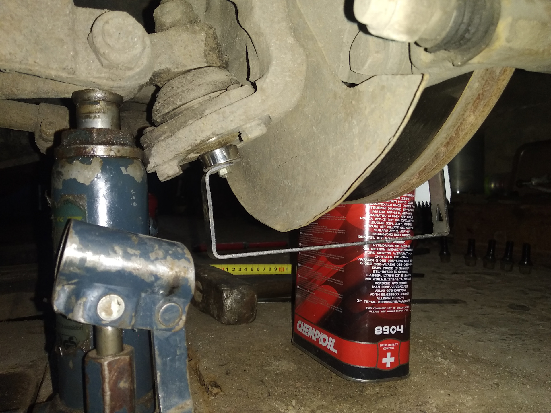

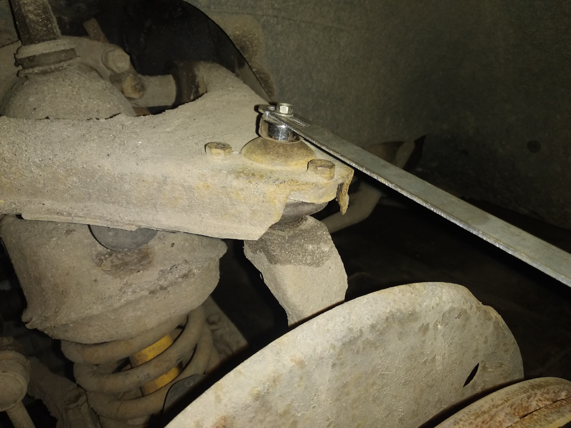

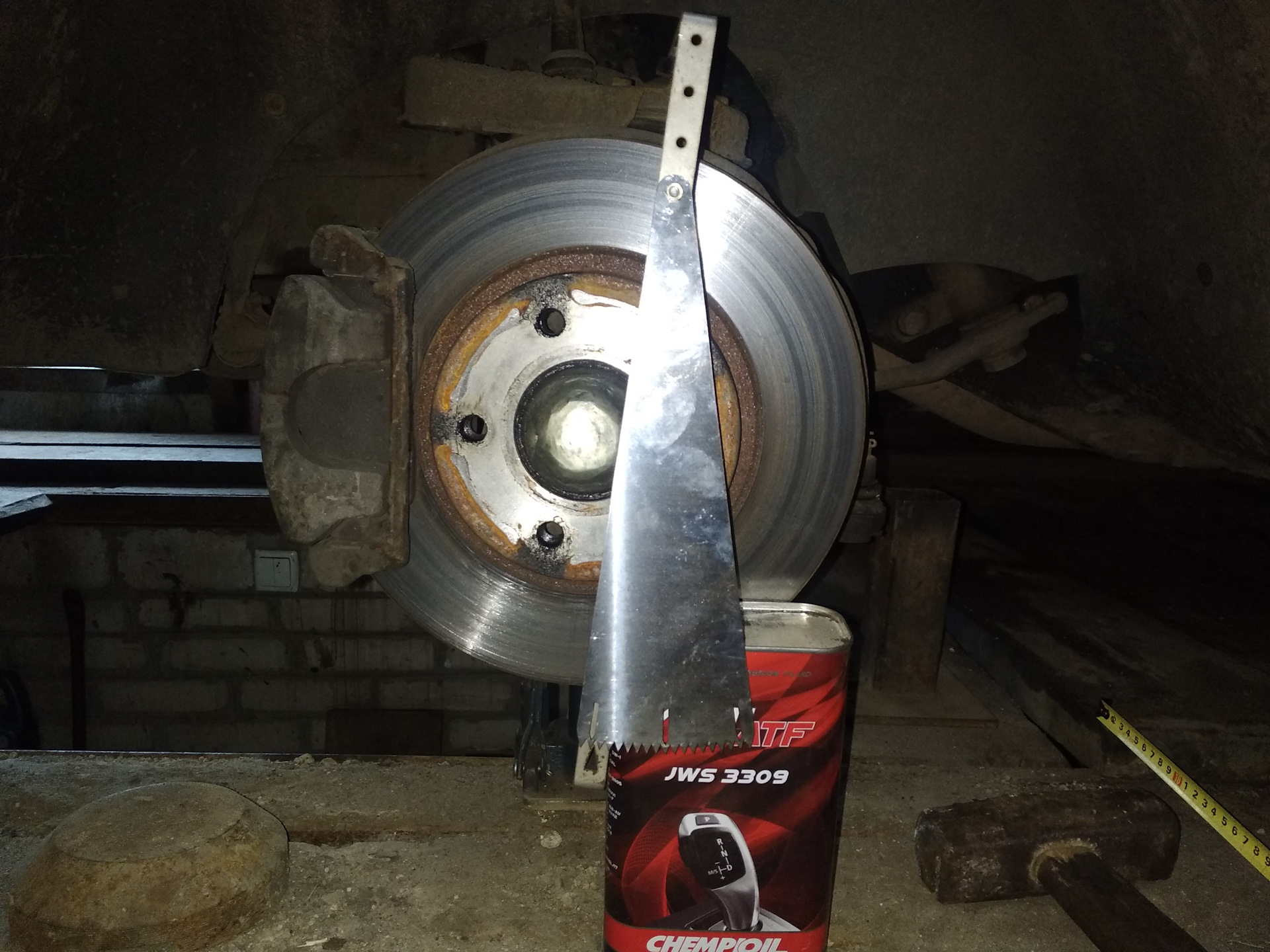

Принцип использования предельно прост: Магнитами прикрепляемся к крышкам шаровых опор, а полосу надо расположить так, чтобы она была своей плоскостью параллельно тормозному диску если руль стоит ровно. Чтобы она не не поворачивалась, пришлось подпереть банкой из-под масла.

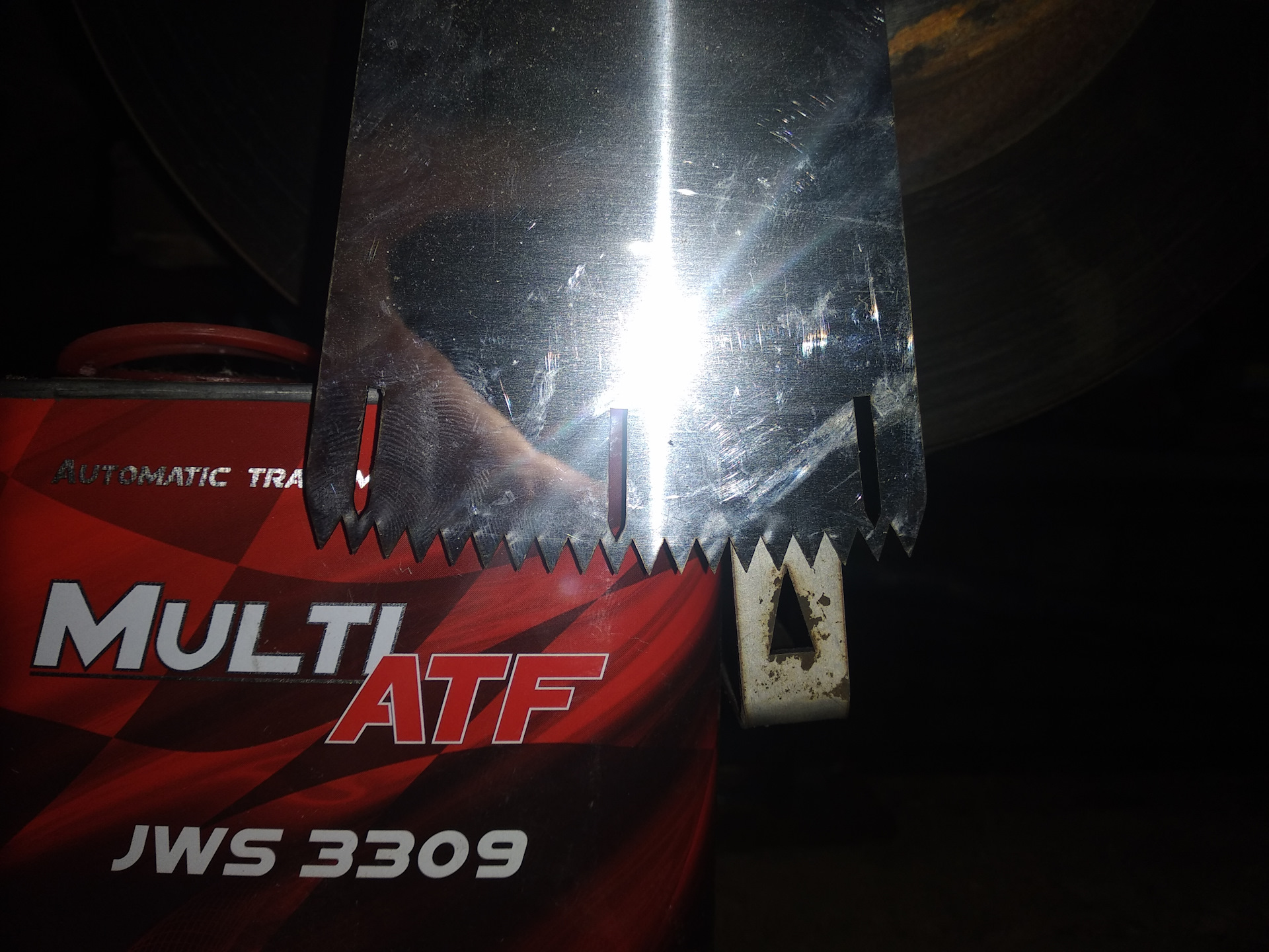

И так, левая сторона — практически 8 градусов, все, как положено.

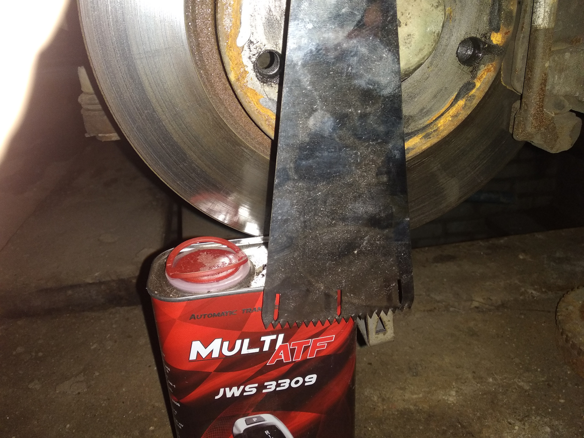

А вот правая…
Ети ж их, развальщиков, мать!
Ну что, пришлось выравнивать ситуацию. По итогу две пластины из-под левого (заднего) болта пришлось переставить под правый (передний). И еще пришлось добавить по две пластины на каждую сторону, чтобы выправить развал, который тоже почему-то оказался отрицательным. Контроль развала производил старым дедовским методом, измеряя расстояние вверху и внизу линейкой от диска до нити отвеса, закрепленного при помощи магнита на крыле.
