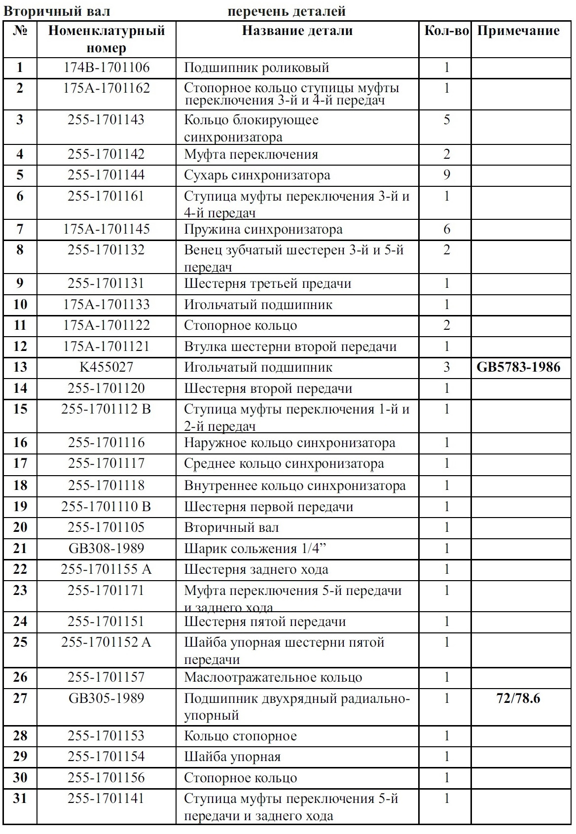

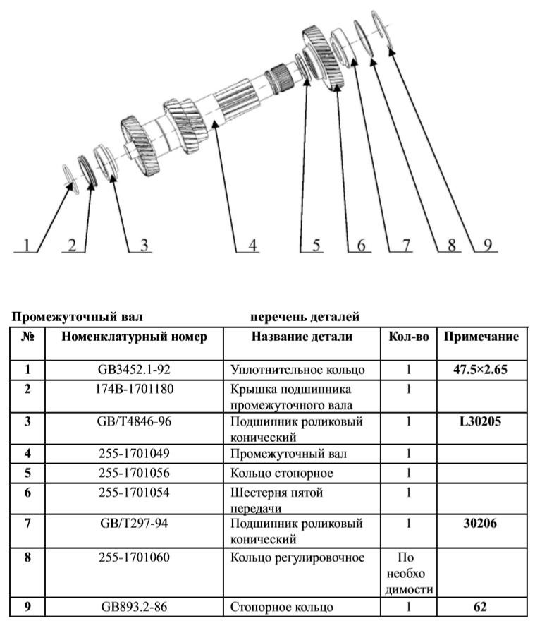

Далее приступил к разборке валов и сверке со спецификацией:
Никаких отклонений нет. Но смазка в подшипниках высохла совсем, подшипники приобрели какой-то странный цвет (или это старый вал, который не перебрали и в котором высохли остатки масла?). Шестерню задней передачи снимать пока не стал — вроде оснований пока нет.
На тот случай, если найдутся новые подшипники снял старые подшипники со втричного вала. При этом возникли проблемы с передним подшипником — съёмник снова не подходил. В итоге изуродовал сепаратор, ролики выпали. Сделал балгаркой прорези на внутреннем колце подшипника — но всё равно снять не получалось. Взял вал и поехал в ближайшее СТО, где мне это кольцо сняли.
