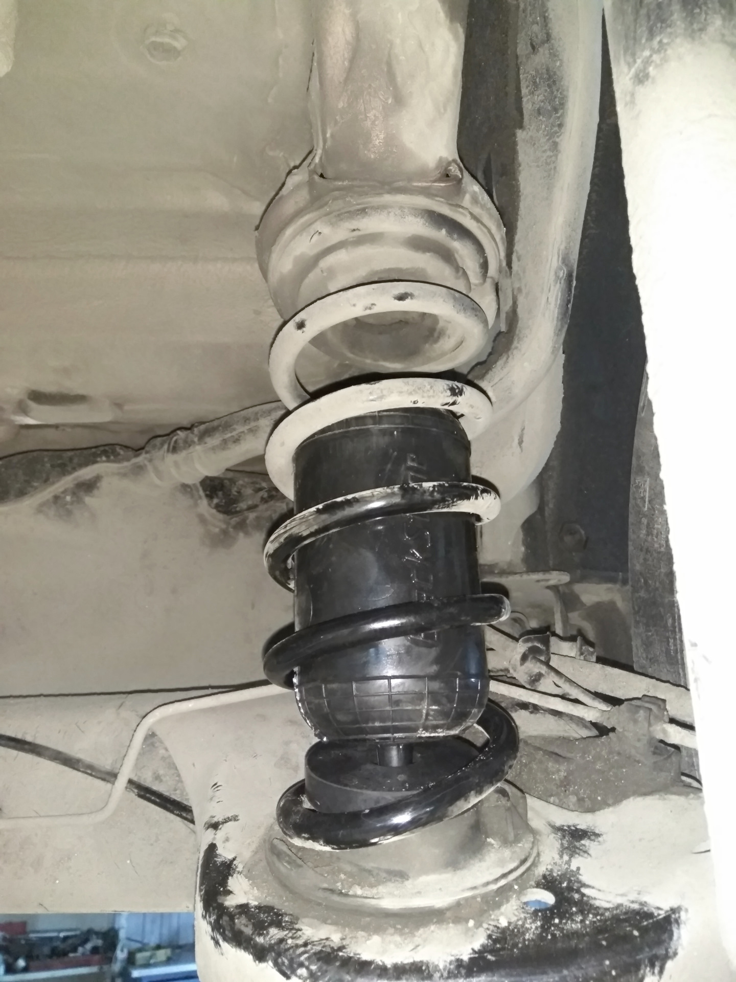

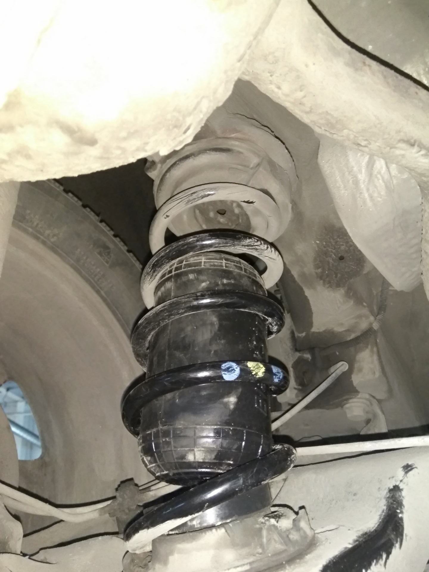

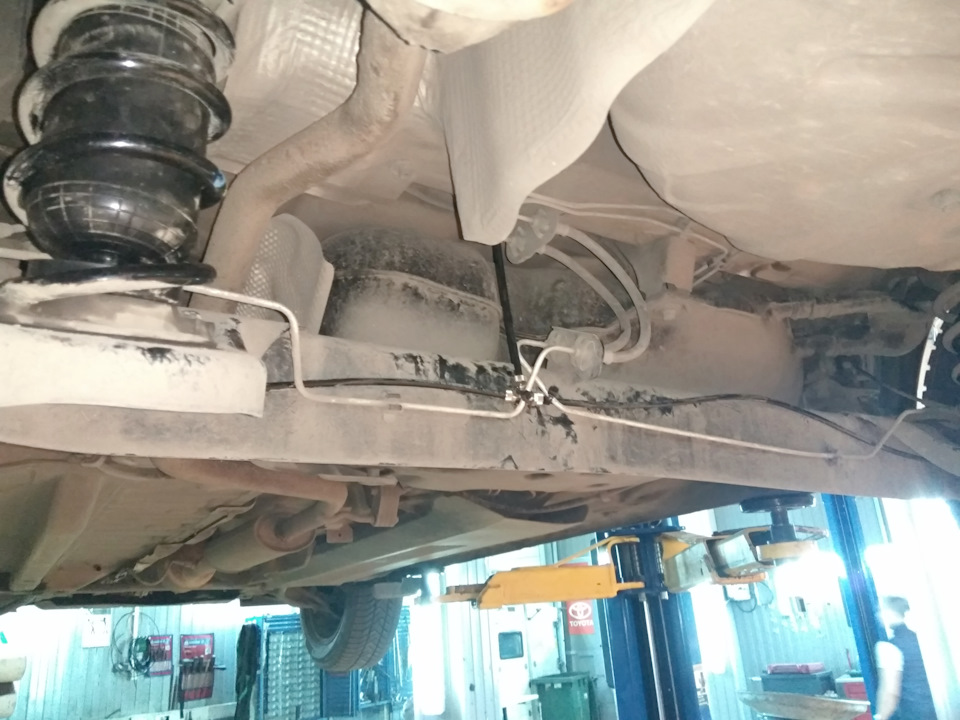

В задней оси теперь у моего АндРэя CROSSавчика черные камушки ( BLACK STONE ) пневмобаллоны объединённые в один контур.
Баллоны установлены внутри пружин задней подвески и РАБОТАЮТ.

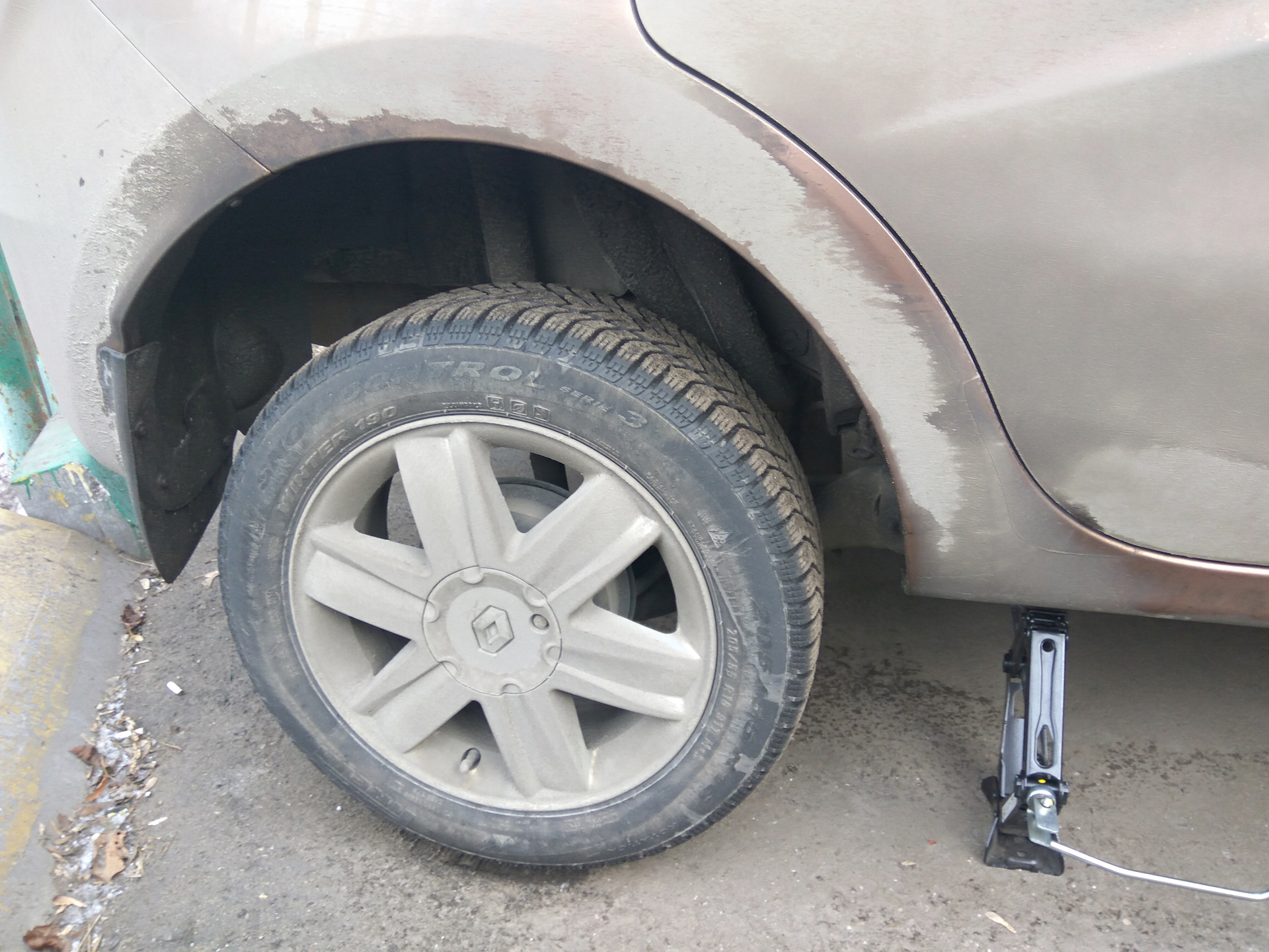

Ставить их легко и просто. Внимание требуют совсем чуть-чуть и как наши коники в виде ласки и смазки…я и так с регулярностью в месяц поднимаю машинку на домкрат с целью дать вытянуться стойкам
…теперь буду ещё пшикать силиконом на сами баллончики.

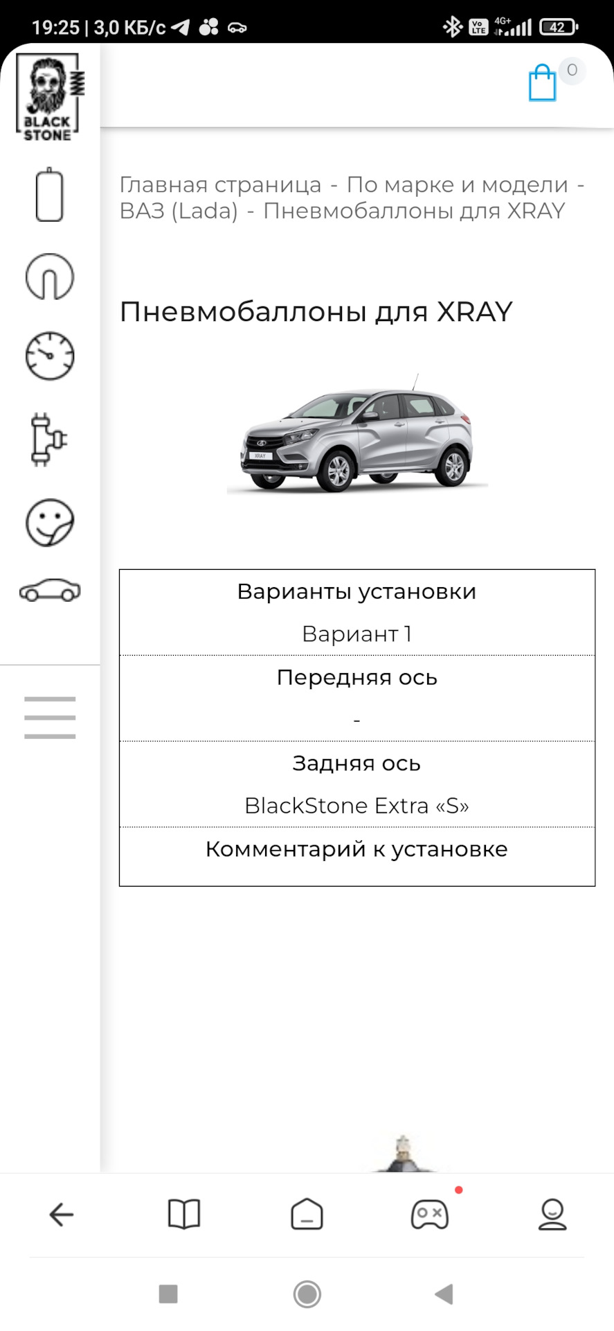

можете подсказать какие именно вы покупали ? Тоже рассмотрю на будущие покупку + на перед такое не ставится ? я просто не в курсе, уточняю.
blackstone.ru/contacts/
Сайт я нашёл из вашего журнала, я имел ввиду конкретные позиции :)
Уже немного видоизменились…поиск по модели отработал
Спасибо. Я видимо был на другом каком то сайте, гляну на днях, очень интересно. Я так понимаю разница небо и земля. Есть у вас посты про эксплуатацию ? Времени не было глянуть 😓

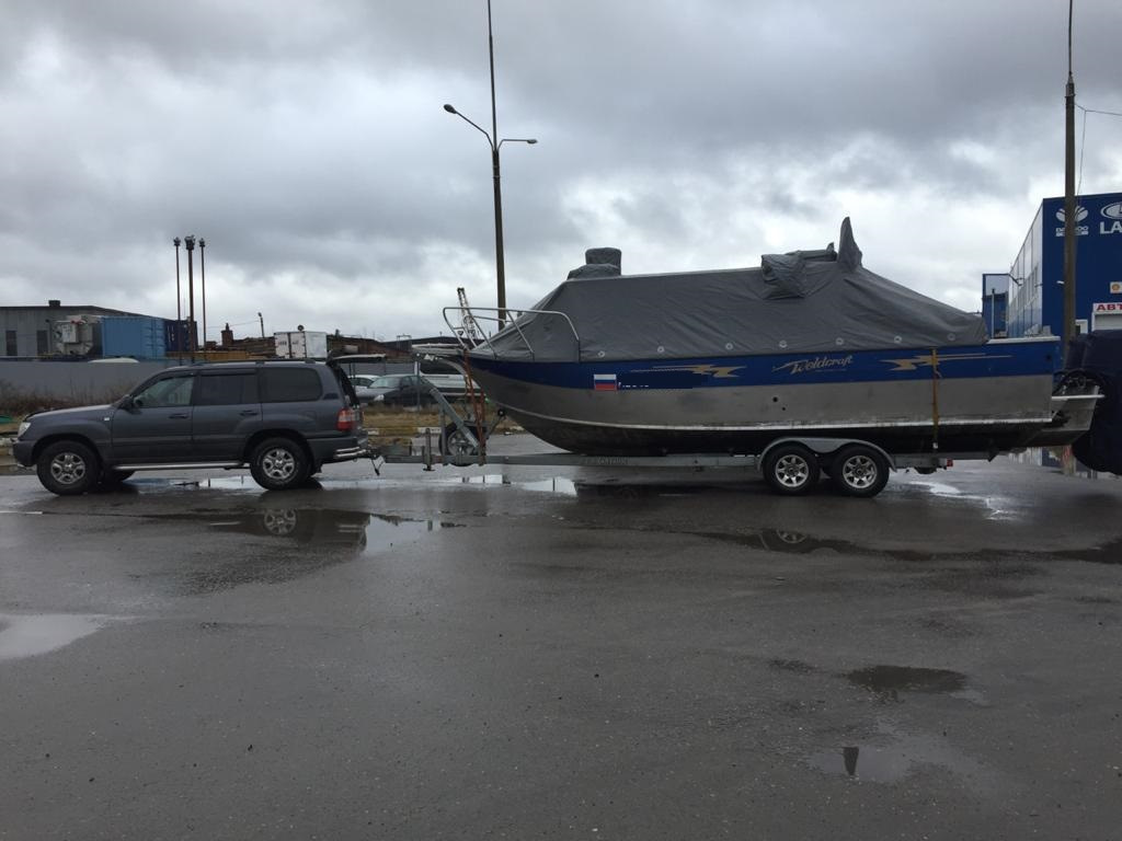

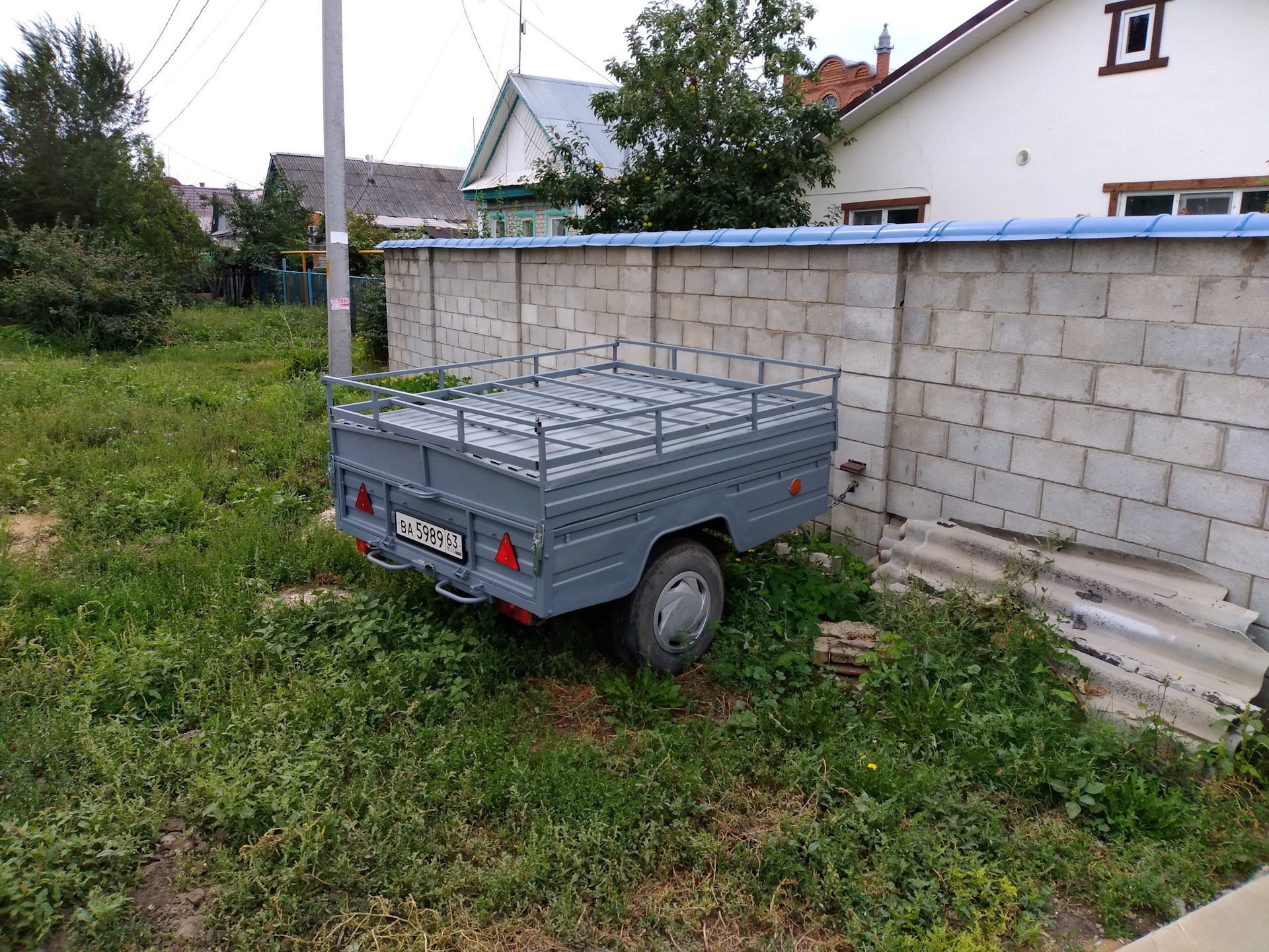

когда мне надо куда то ехать с большим багажом (а точнее с о-о-очень большим багажом и полным салоном, я цепляю прицеп…
Нам по сути ехать впятером и с зонтами…прицеп варик…тюнинг факопом
нет, ну у меня 1,8 на механике + прошивка, + холодный впуск, минус кат.коллектор и прицеп идет легко.
mars851
И прицеп давит на фаркоп и опять встает вопрос поднятия задней оси. С чем наши пневмобаллоны BlackStone отлично справляются.

Дело в том что у Вас производитель Air spring HD (собирательный образ, под этой маркой производят примерно 5 "заводов" в Украине) и данные подушки не обеспечат комфорта, плавности, стабильности на скорости. Они дубовые, помогают не просесть машине и снижают комфорт.
Выбирайте правильную продукцию и получите максимум от пневмоэлементов.

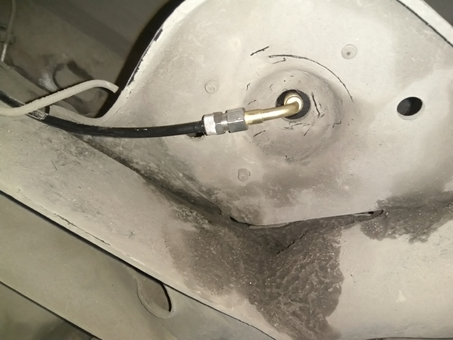

Эти тоже с подкачкой…нипель под бампером. Качаю систему …сразу оба…по мере необходимости.

Похоже на рекламу. Я на рекстоне юзал эти баллоны. В целом прикольно, но не так как автор описывает. Брал их из-за болезни рексов по пробою задней подвески. Баллоны жили в среднем пол года, потом им настаивал карачун. Если ставить, то только на трубках, шланги не держут. В общем имеет место быть, но чтоб жили их нужно смазывать обильно и постоянно. С учетом простой установки, я думал их использовать на дальняк с грузом, а потом снимать. Кстати у меня до сих пор валяются эти баллоны. 1 с нормальной такой грыжей

А точно "эти"? На нашу продукцию 1 год без ограничения пробега.
