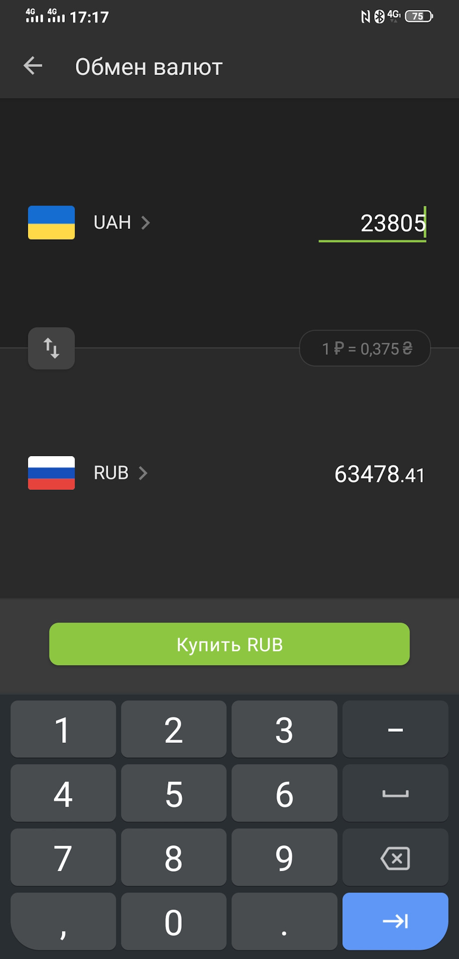

Это около 50 тысяч русских? Однако, недёшево.
Однако вообще перебор. У нас такая операция вместе с запчастями 20-22 руб будет
Тут недавно человек писал, что в известных фордосервисах в Питере на обычном 1,6 замена ремня с помпой (плюс болт шкива коленвала, сальник коленвала и антифриз) тоже 20 тр стоит.
Ну это похоже в Питере такие расценки. Харьков тоже большой город, второй после Киева. По ходу отсюда и следует такой ценник. ну это слишком дорого, честно говоря.
У меня на местности вышло до 10 тр. Единственное, запчасти я покупал (оригинал) и антифриз не менял. На момент замены он в хорошем состоянии был, потом, когда голову скидывали (не из-за ремня, во впускном коллекторе с завода лежала упорная шайба пружины клапана (у меня в бж запись "семнадцатая"), на пробеге 130 тыс км она начала попадать во впускное окно первого цилиндра) уже заодно поменял, залил кулстрим g12+, это ещё тысячи полторы.
Ну вот, гуманно по цене. Адекватно. Автору по непонятной причине не повезло с ремнем. Форд заявлял 200 тыс или 10 лет. Я себе менял прокладку клапанной крышки. Так на пробеге 110 тыс ремень в отличном состоянии был. Думаю в будущем году все же поменяю ремень на всякий пожарный)
koFF3r
Поидее 75тыс
Вот это жесть. Но движка же экономичная, и момент с малых оборотов доступен, мб то на то и выходит
Думается это просто стечение обстоятельств. Из серии повезло…
Alex-405
Поидее 75тыс
58 если быть точнее
63478 если быть совсем точным. 75 это на вскидку сказал
Да, кстати. Не учел, что курс изменился в последние дни. Считал по тому, что помнил последнее значение.
