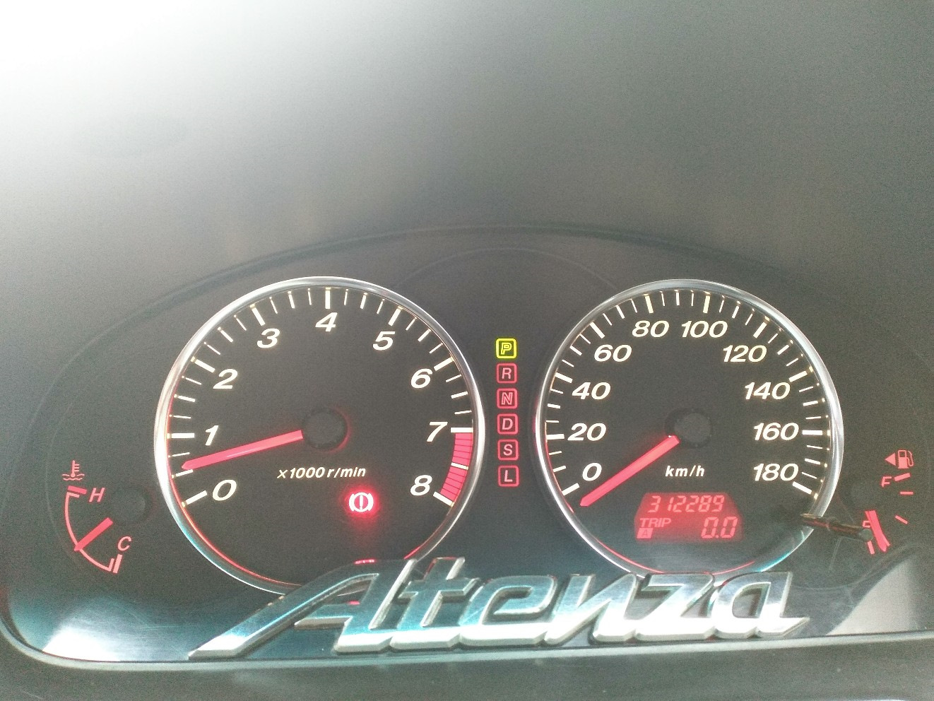

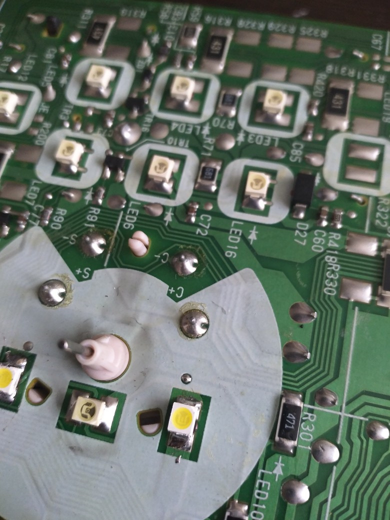

чуть больше полугода проездил без проблем, потом начало теплеть и появились косяки, а именно диоды на спидометре начали моргать, из-за нагрева, потому как пока тачка холодная всё светило отлично. очень не хотел туда лезть, потому что опять разбирать, потом колибровать, настраивать стрелки, геморно немного, но когда на улице стал +, спидометр уже спустя 5 минут езды тух и уже не светился.
в пятницу снял щиток, попробовал вечером разобрал и пропаял получше, думал просто пайка отошла, делали то быстро в прошлый раз.
в субботу добрался до машины, подключаю, не светит спидометр, панты, делов куча.
в воскресенье утром начал искать где купить диоды, в итоге только один магаз работает, взял у своей МАЗДУ 3 и погнал через пол города за диодами, тут конечно цена существенно отличается =) 5 штук 180 рублей, в прошлый раз за 10 штук отдал 32 рубля =)
ну будем надеяться, что у них качество не на пол года.
собрался с мыслями, нагрел паяльник и понеслась, к слову, паяльщик или пайщик из меня совсем не але =)
в принципе получилось, даже не психовал как обычно =)
после обеда снова добрался до свой машины, подключаю, светит, немного тускнее, чем было на старых диодах, но с другой стороны приятнее, не напрягает глаз. выглядит будто так и было с завода.
стрелки выставил, потребовалось около получаса, не сразу со спидометром получилось, потому как стредку вытащил вместе со штоком, все, кто говорит, что щиток умрет, если вытащить шток, всё это ерунда )) просто нужно шток вставить до нужной глубины =)
щиток работает, спидометр показывает, стрелку кстати сделал немного выше, чем должна быть по мануалу, чтобы при скорости 80, показывал около 83 км, колеса же постоянно у меня врут =)
а стрелку бака поставил немного ниже сток показания, так сказать перестраховка, потому как у меня бывают моменты, что еду на горящей лампе бака, после лампы же можно проехать около 60 км( это как по мануалу) ну я смогу проехать больше, это для себя, чтоб раньше ехать до заправки =)
тахометр четко на 3000 оборотов выставил, ну и температуру конечно же в сток=)
