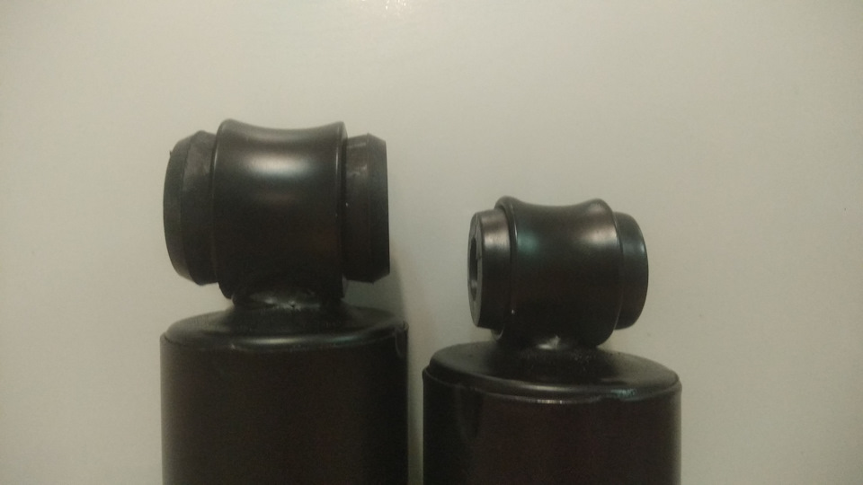

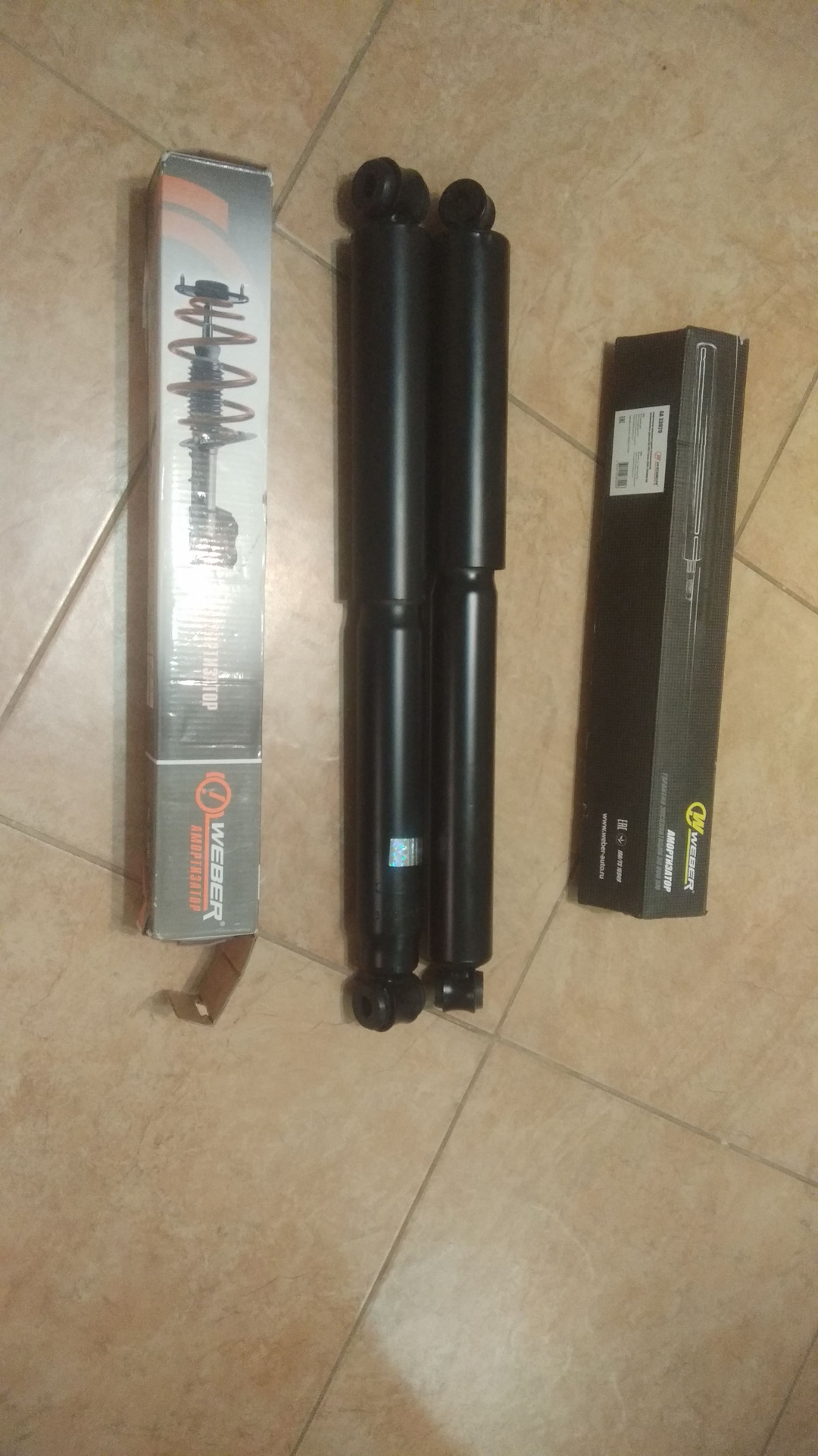

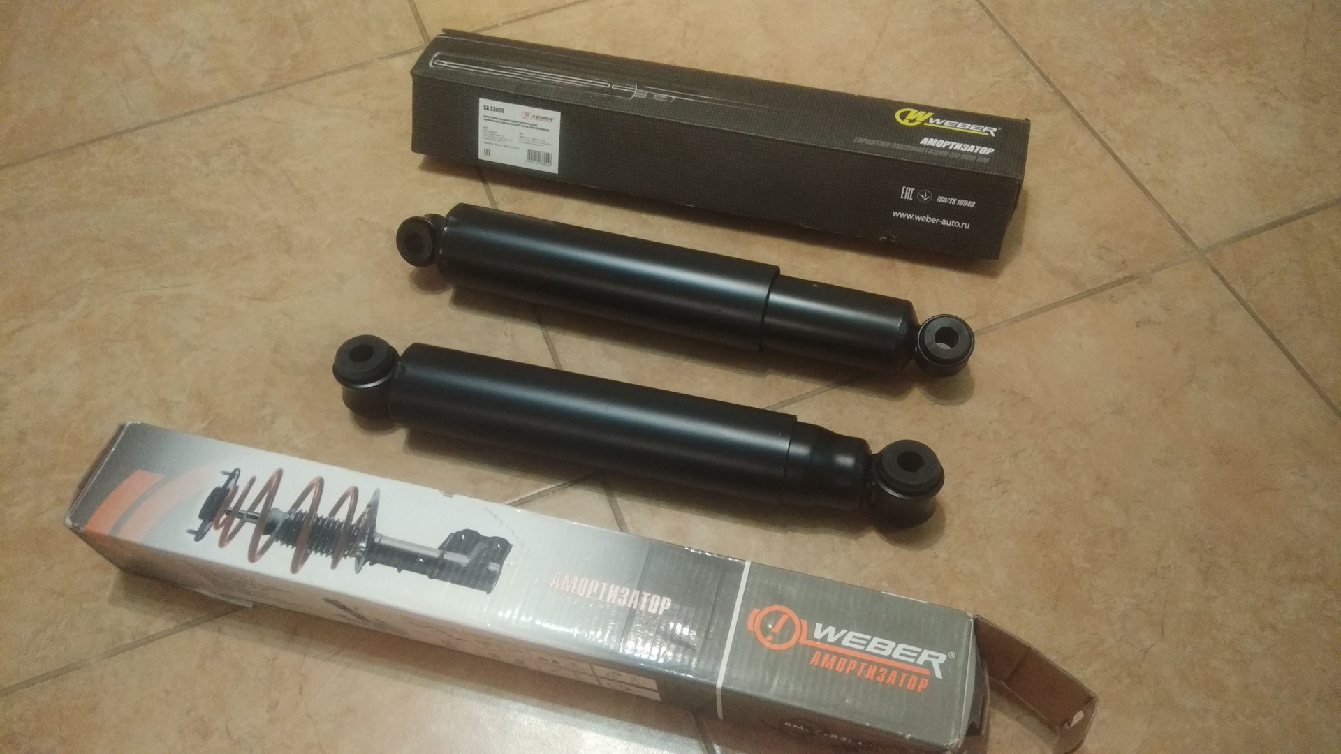

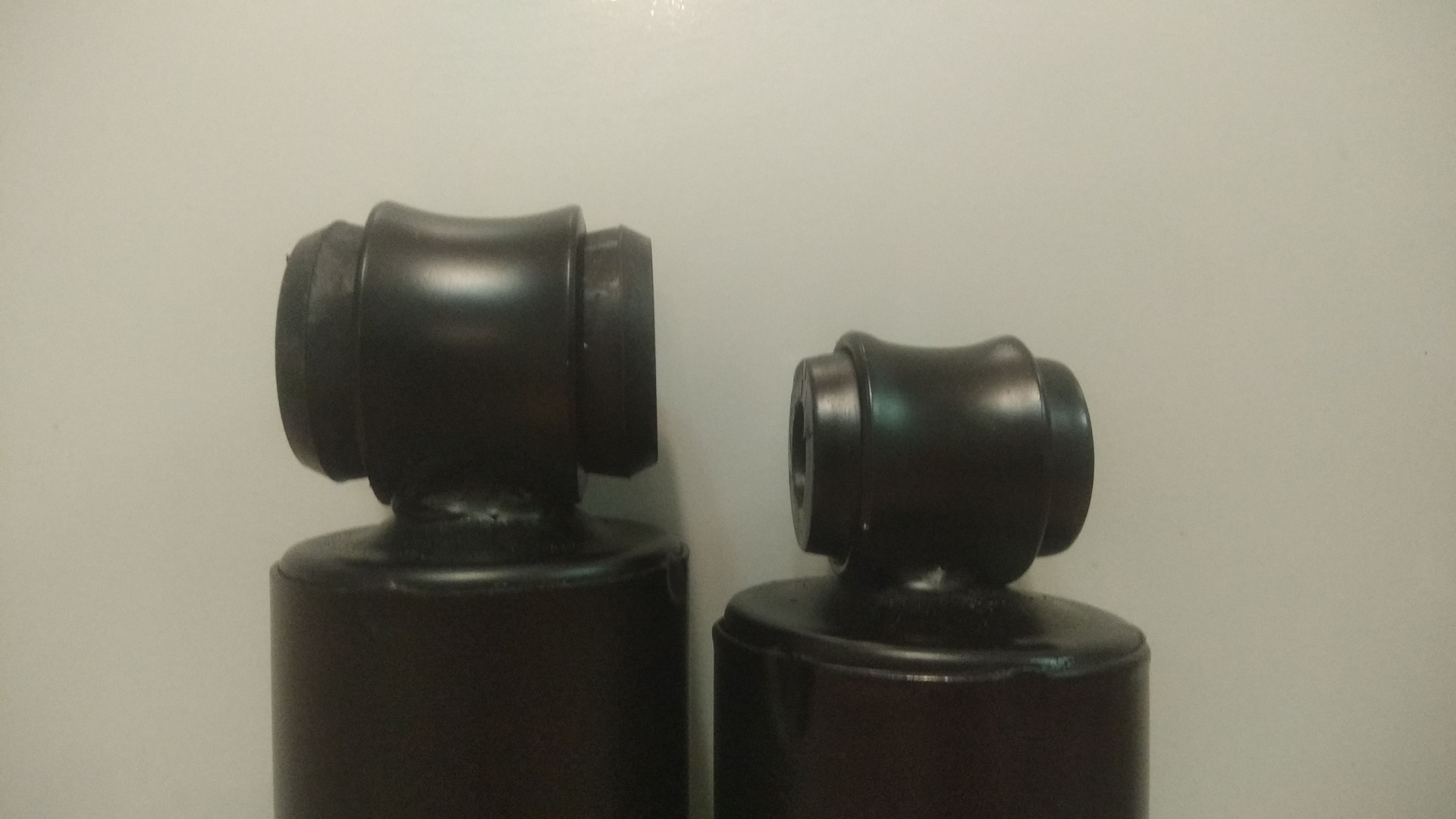

Погнали. Заказ сделал на АВТОГУД. Получилось так, что по этому артикулу я заказал два амморта с разных складов… ну и соответственно приехали два совершенно разных амморта )))
Небольшое отступление — при столь большой популярности этих аммортов, отзывов, информации в инете очень мало. Газелисты суровые люди ))

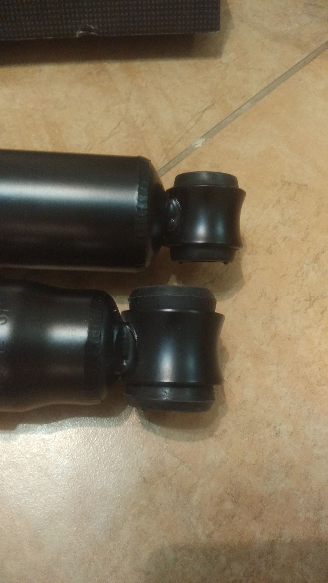

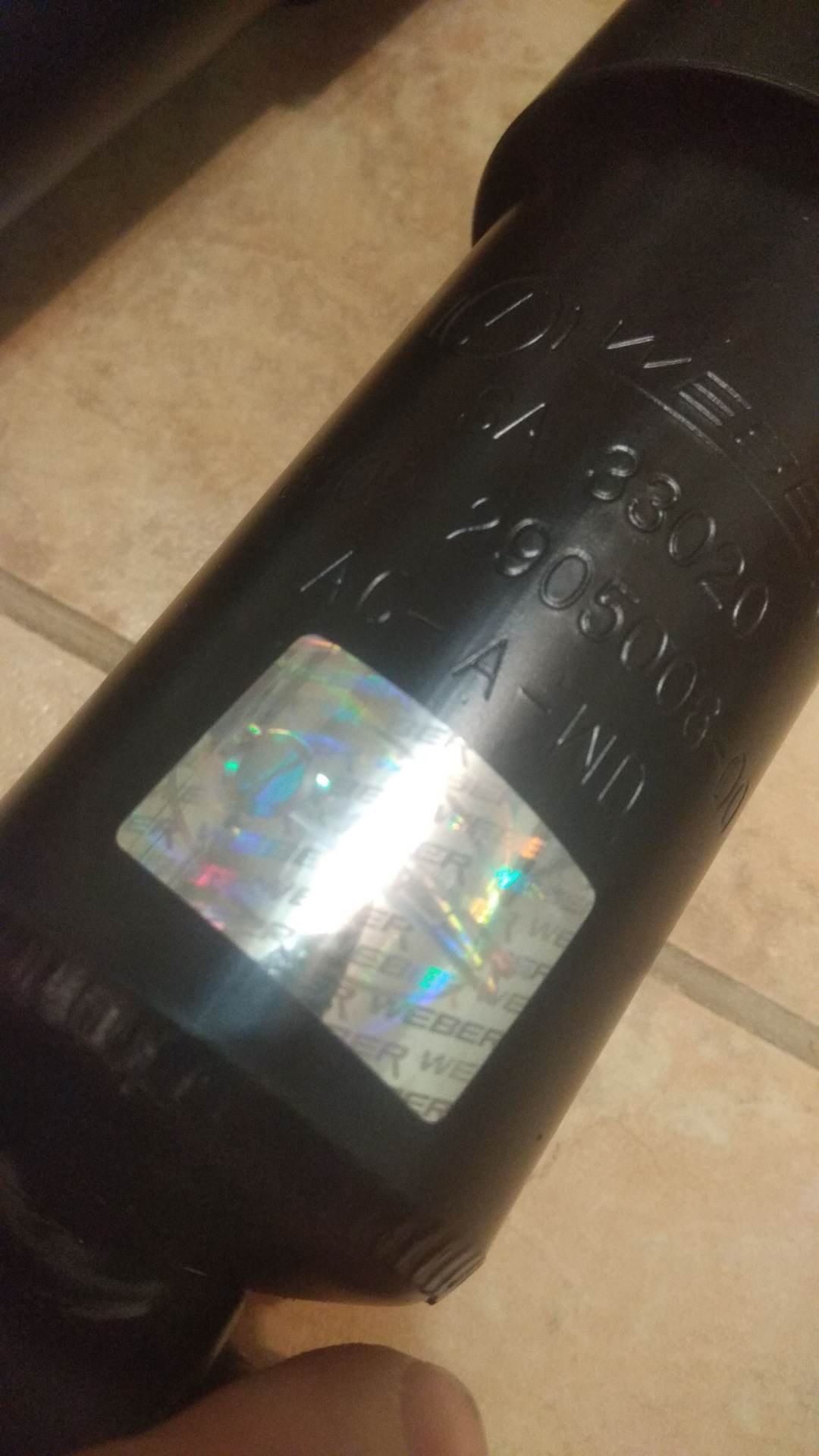

Таки вот — один амморт в белой коробке, второй в черной

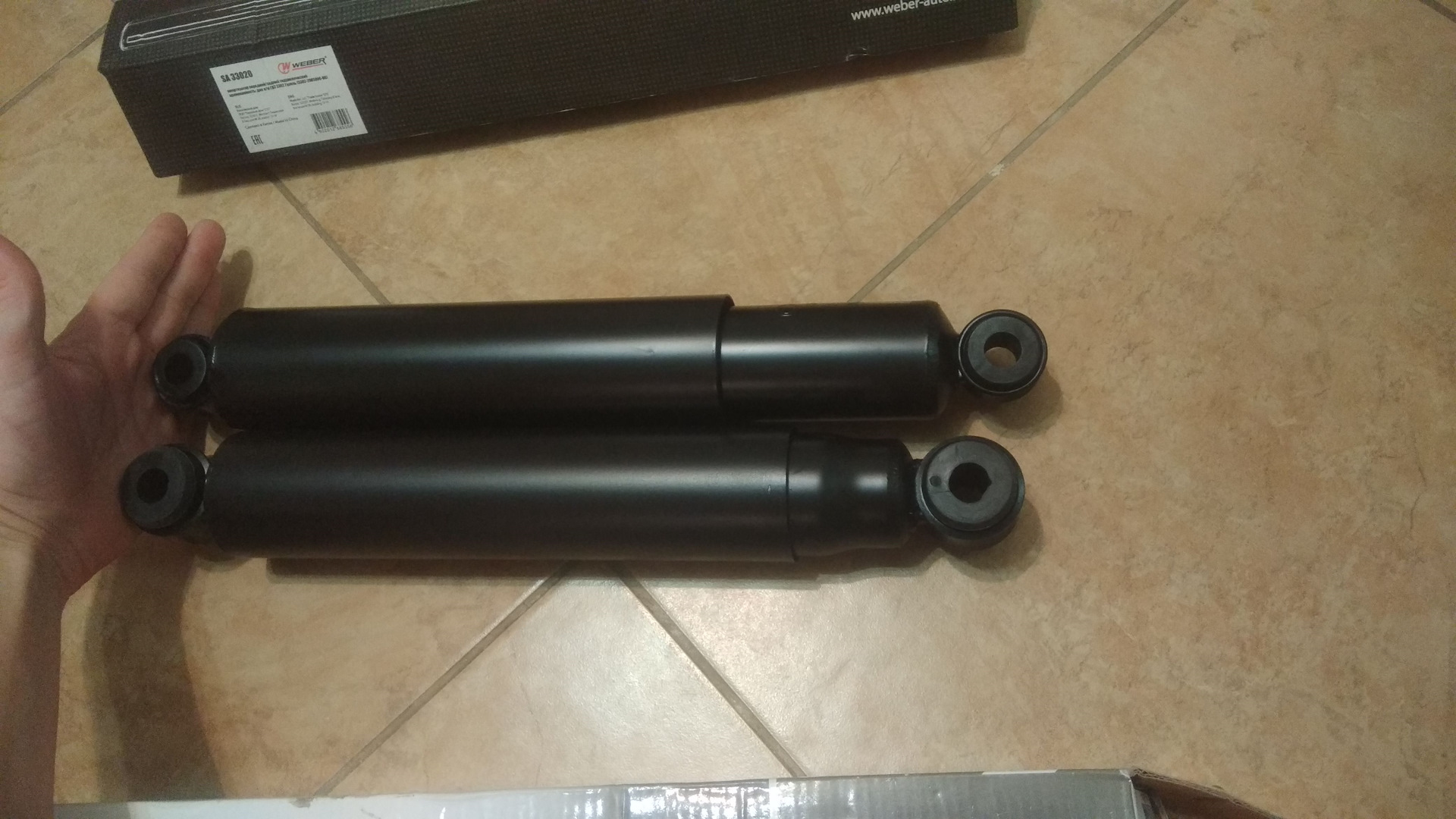

В сжатом состоянии длина разная

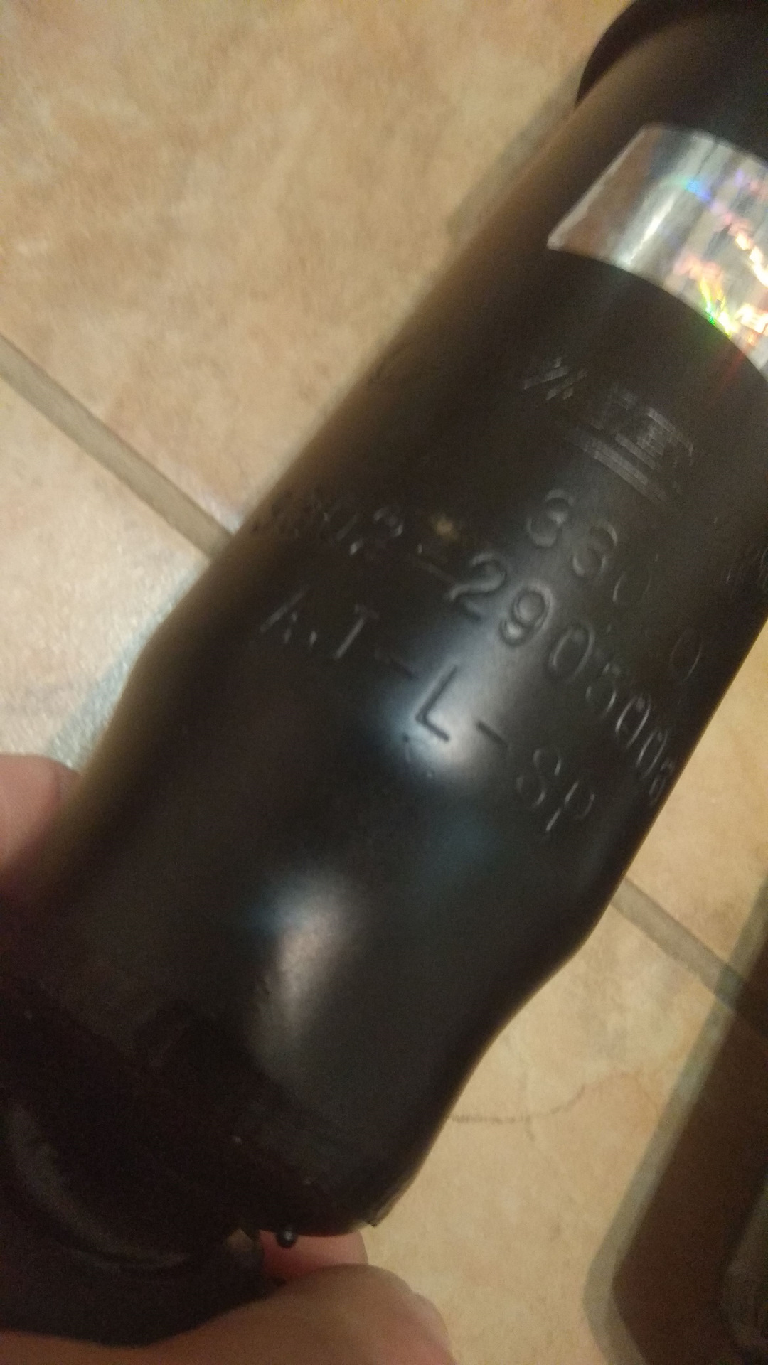

Маркировка разная, даже же логотип!
В вытянутом состоянии длина также разная
Аммортизатор в белой коробке очень тугой как при растяжении так и при сжатии. Втули на нем единые, не разрезанные. Длина амморта чуть короче чем длина аммортизатора в черной коробке.
Аммортизатор в черной коробке тугой при растяжении и заметно легче при сжатии. Имеет разрезные втулки, выше аммортизатора в белой коробке.
Не знаю почему, но захотелось поставить аммортизатор в белой коробке т.к. он тугой одинаково в обе стороны. Стал искать пару. Нигде нет и по указанной на нем маркировке я найти не смог. Даже звонил официалам и просил проконсультировать почему такая разница — совершенно разные амморты. На что мне ответили, что под этой варкой продается куча аммортов с разных заводов и то, что аммортизатор в белой коробке больше не выпускается. Искать надо старые по скадам… Понятно… Наверное я заморочился. Посмотрел еще — ноль — ничего не нашел.
Ну что делать? Заказал там же по тому же артиуклу… приехал как я и думал в черной коробке ))

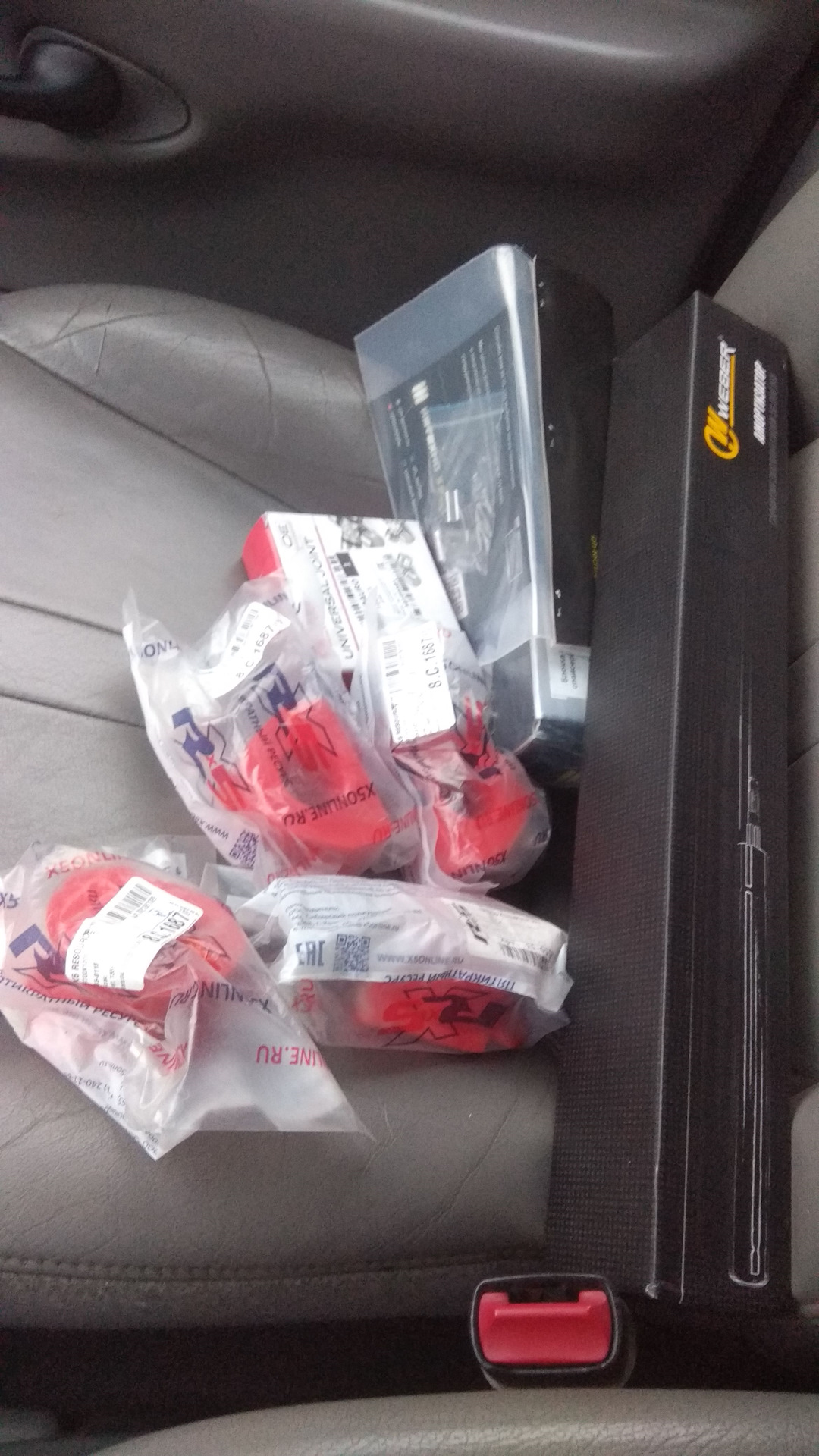

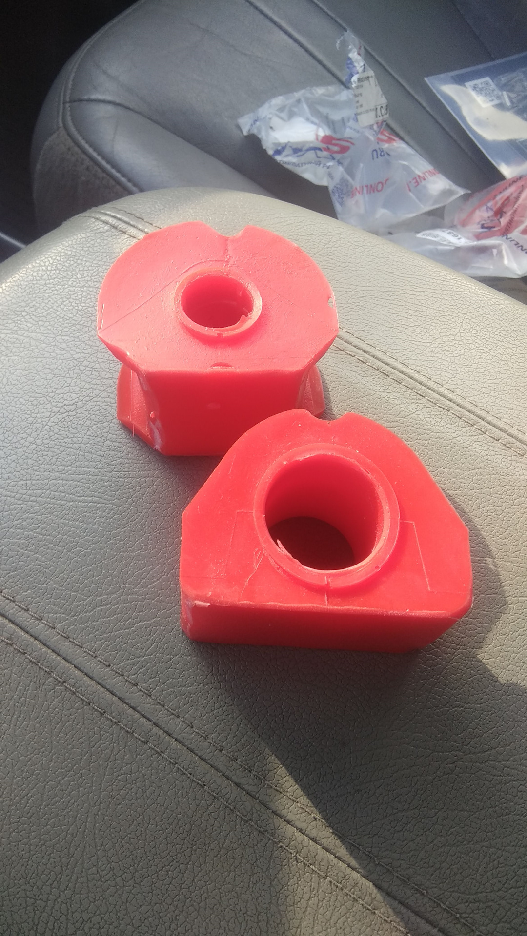

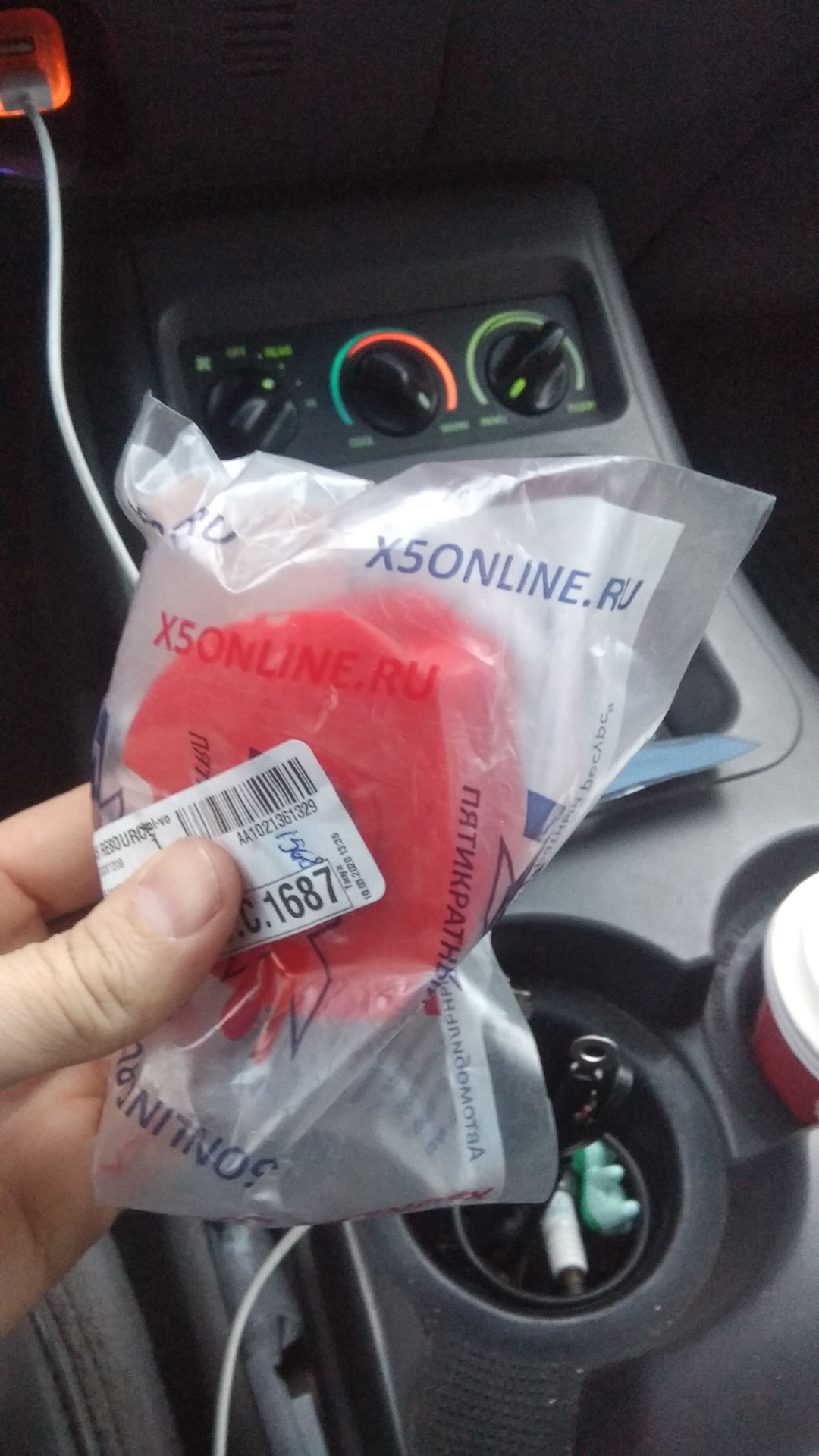

Заодно заказал втулки стабилизаторов. Выбрал красный полиуретан от Х5 — пятикратный ресурс и крестовине GMB с тавотницей. Втулки вышли на 2200р, крестовина 1000р

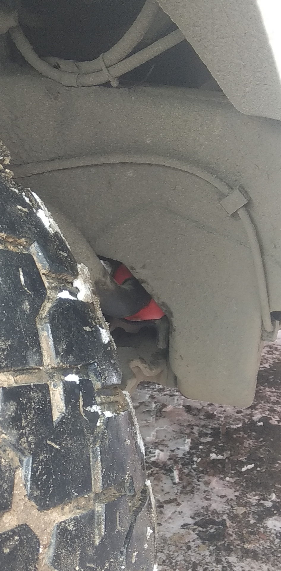

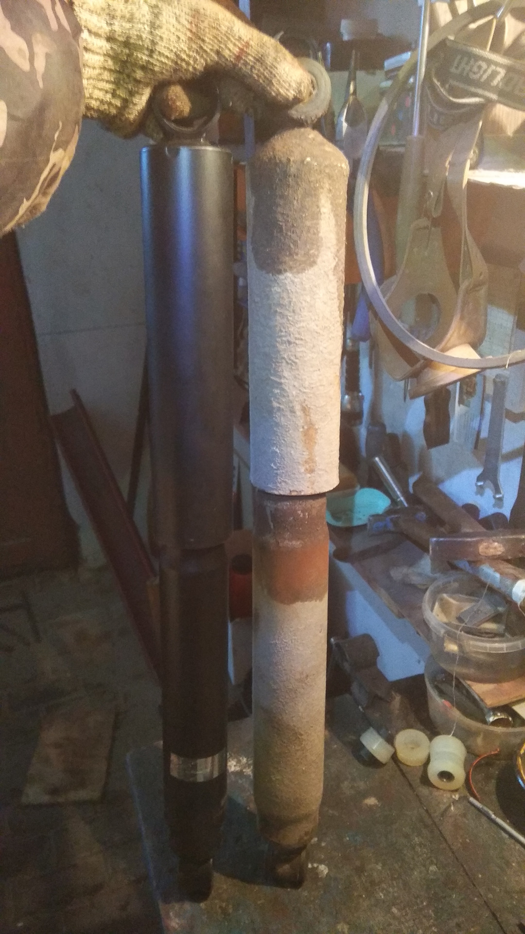

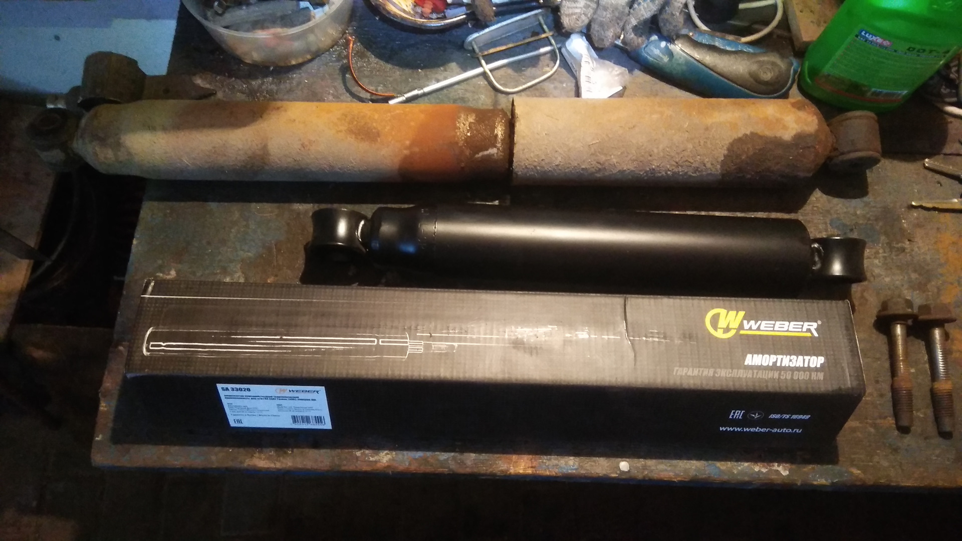

Старые амморты какие то серые, маркировку не разобрал — газовые. Открутилось все легко, даже болт над бензобаком. Думал трудно будет, но ничего — справились ))
Металлический чехол/пыльник штока был отломан по сварке и гремел как колокольчик!

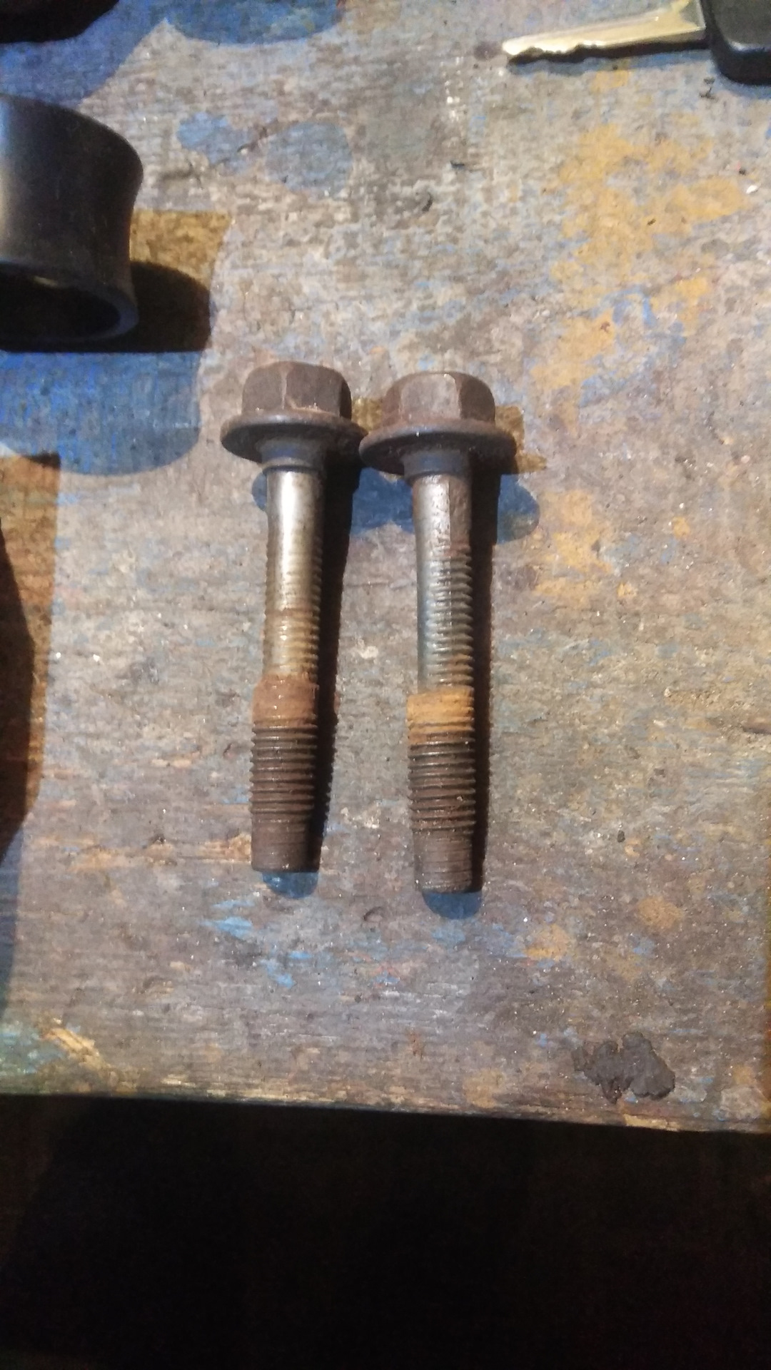

Нижним болтам хана )))
Все собрал. Выехал. Отлично! Машина вся прям сбитая!.. И стало заметно жоско. Может быть я 5 лет с убитыми ездил? )))) Будем наблюдать )))

А со втулками ничего колхозить не пришлось?
переставил старые
